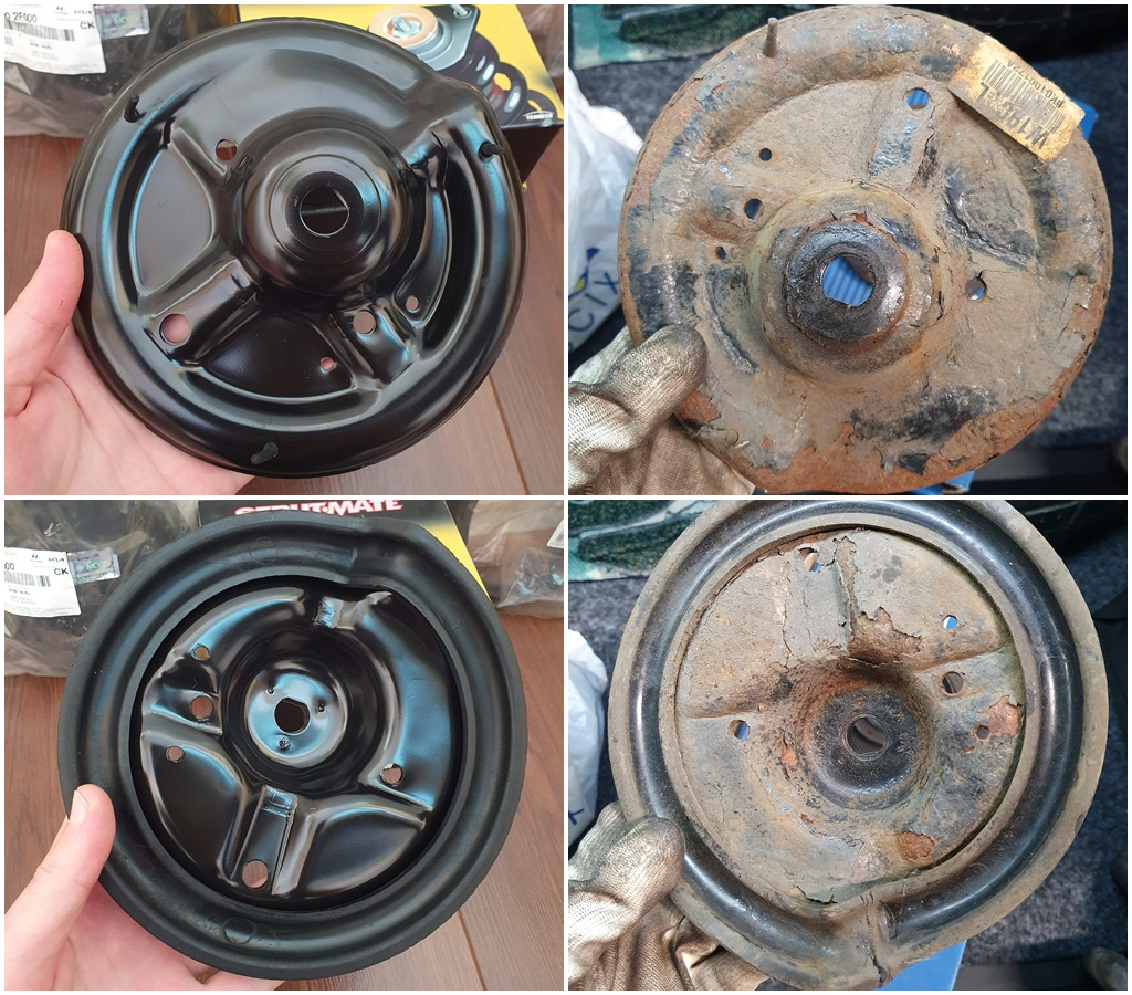

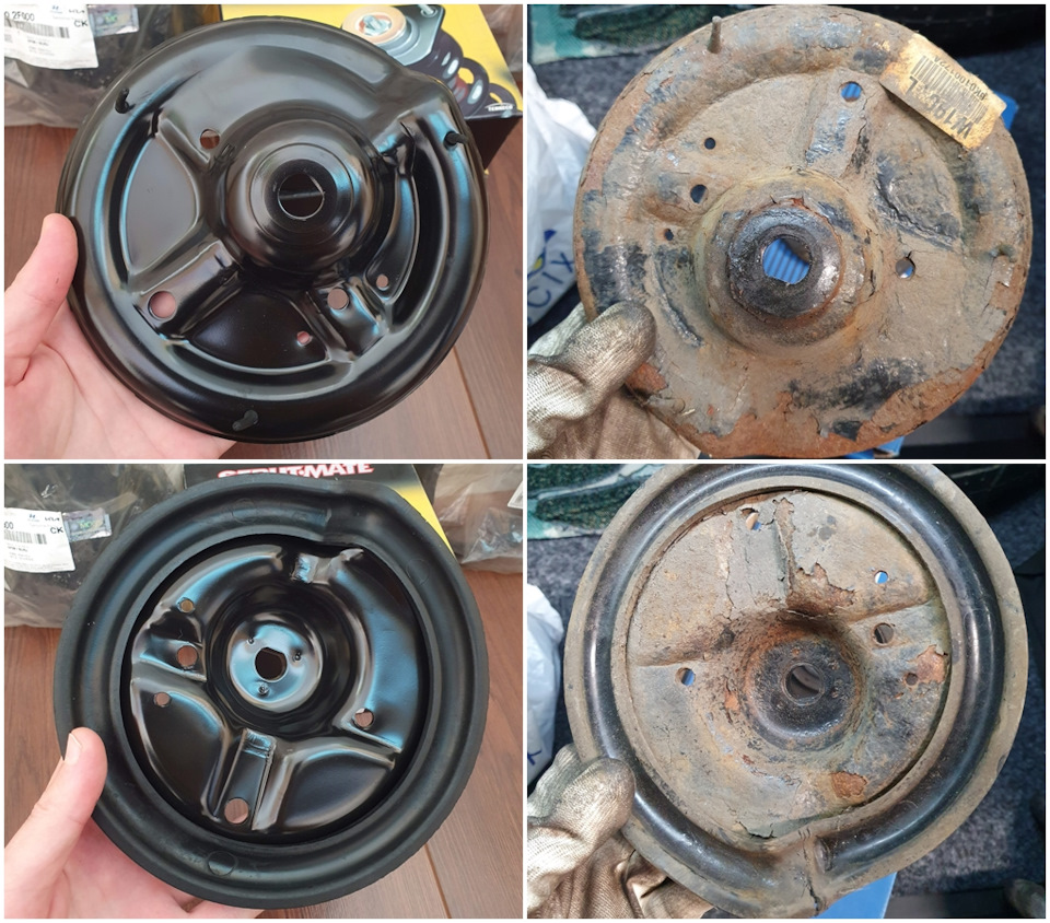

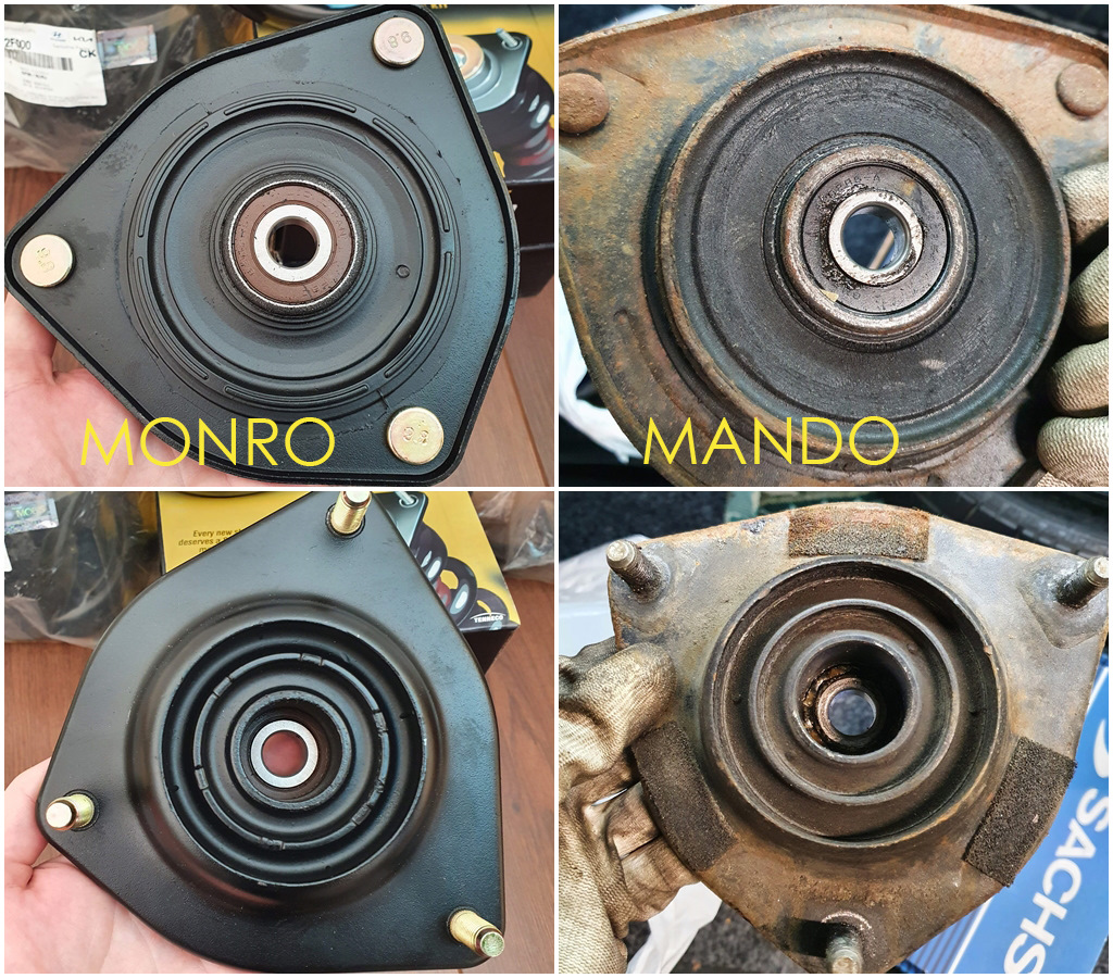

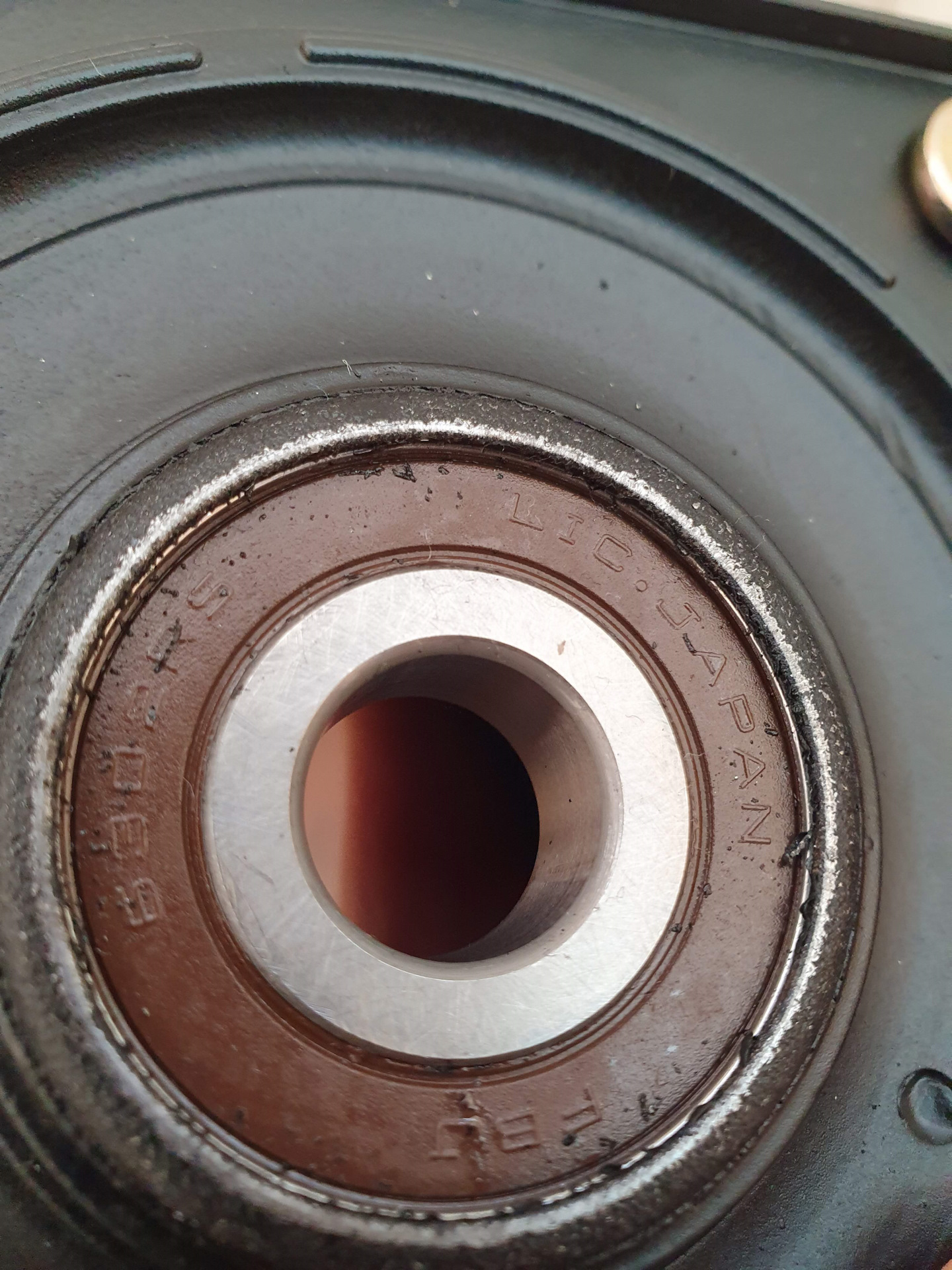

Решил я поменять опорные чашки, т.к. в прошлый раз поставил бюджетные MANDO, под номером DCC000282. Прошли они 45к. Скажу так, за их ценник опоры более чем достойные. Их не выдавило, они не розвалились, подшипник крутится легко без заеданий. Из минусов — открытый подшипник, крышечка садиться не плотно, пришлось приклеить ее на силикон. В остальном можно брать и не париться. Стоят копейки.
Чего я туда вообще полез? Достало "бубнение" спереди при переезде мелких неровностей или наплывов асфальта на небольшой скорости.

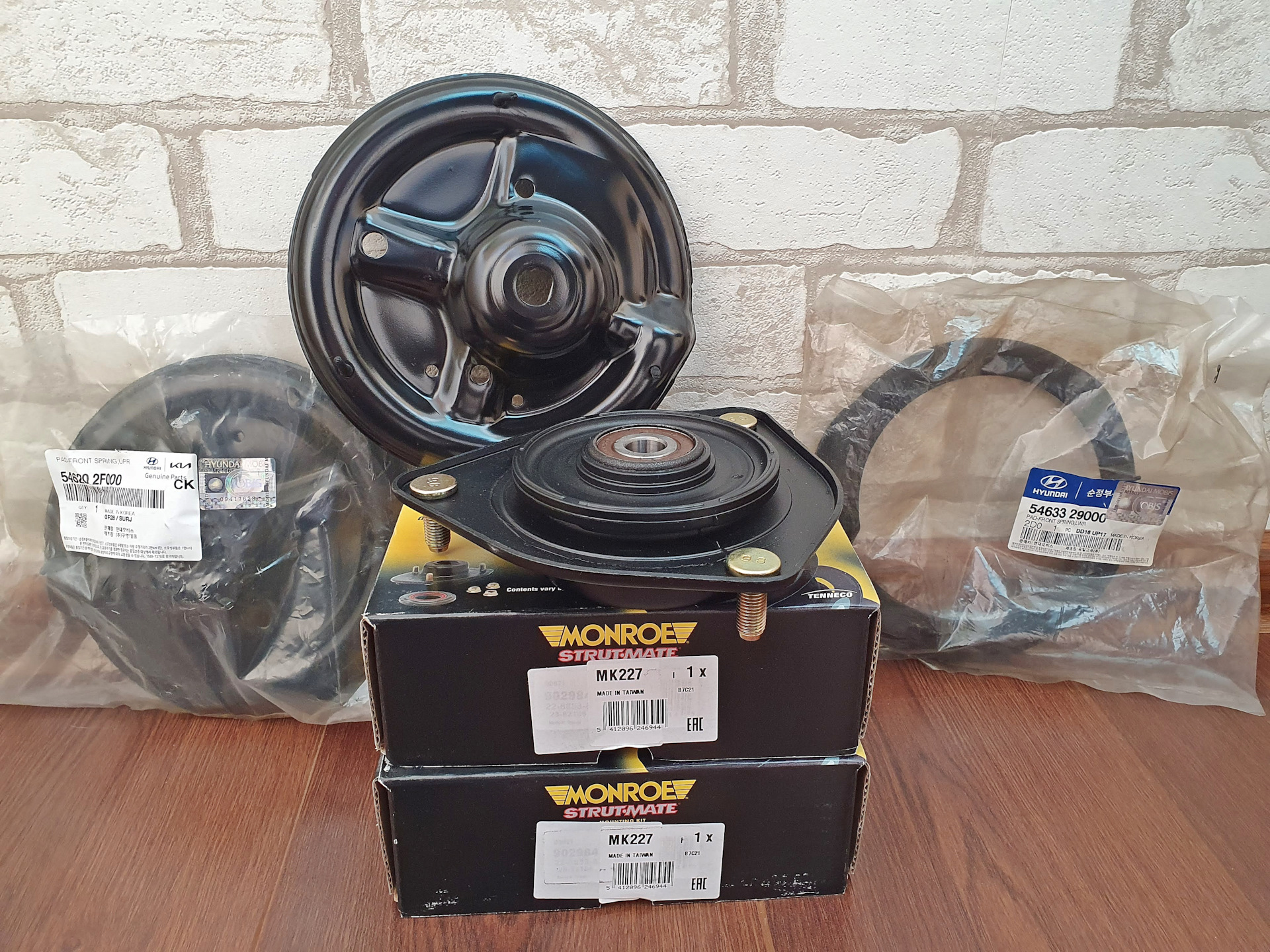

Поставил я MONRO MK227. Они по цене оригинала. Сделаны добротно, подшипник какой-то "мейд ин джапан"). Так же заменил верхние чашки амортизаторов 546202F000, они были уже совсем в плачевном состоянии. Порадовало, что идут вместе с резинкой. Например нижние резинки на амортизатор нужно покупать отдельно. У меня правая была порванная. Заменил ее 54633 29000.
И что вы думаете? Пропали стуки?) НЕТ! Бубнит как и бубнело) Может немного меньше, но это уже ефект плацебо. Аморты целые, сайлентблоки, шаровые, наконечники, стабилизаторы тоже. Короче не буду мешать машине работать. Она никогда не отличалась тихой подвеской.

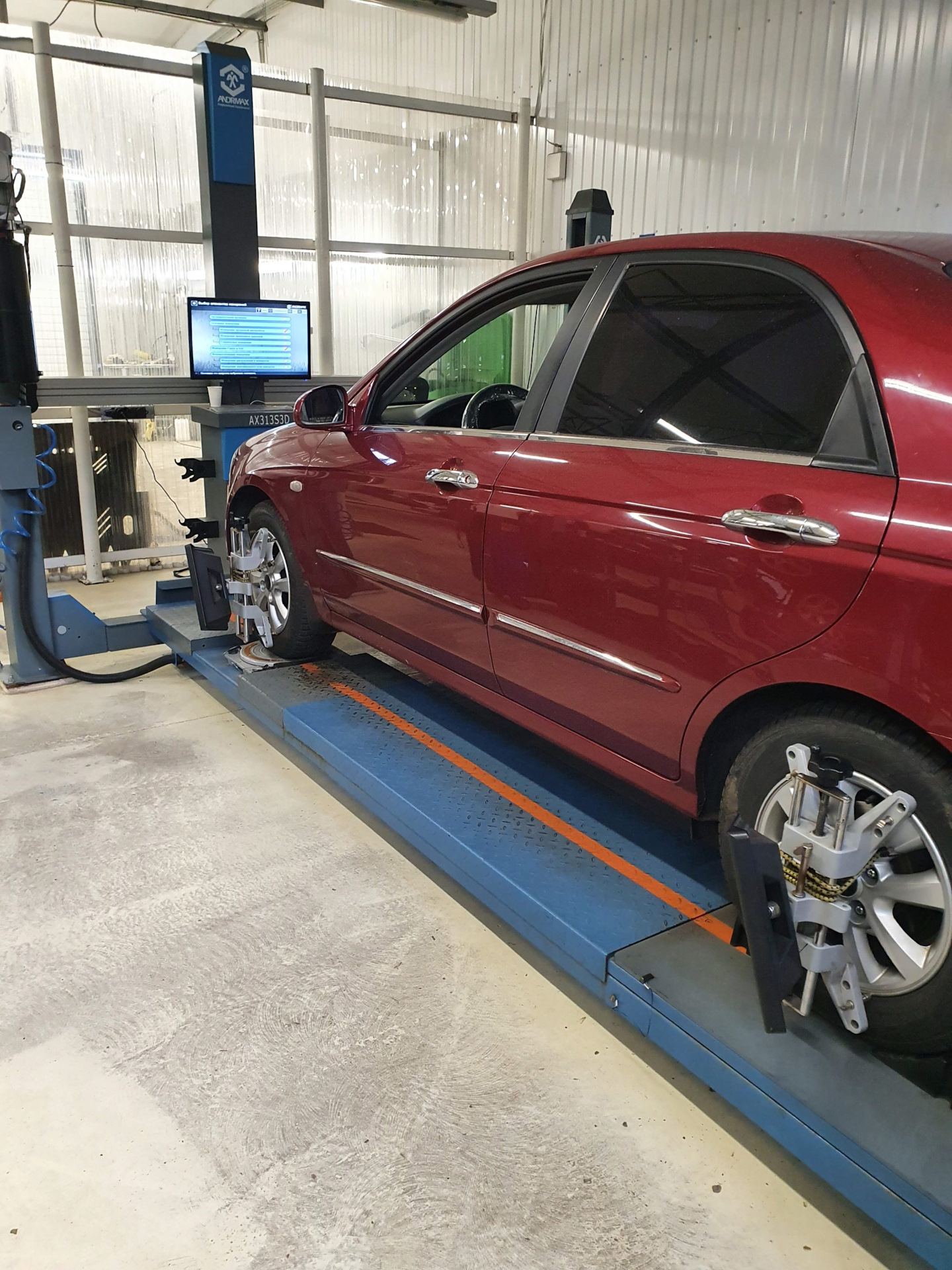

Стаканы обработал Мовилем, переобулся и конечно сделал развал.

А я летом заменил DCC000282 на DCC000283. Тоже искал причину стуков, но опорники оказались ни при чём. Алексей вон знает ))
А что при чем?) Причину нашли?
65% что это защита не так прикручена. Мы за лето ее много раз снимали. За рейку даже думать не хочу ))
Я уже думаю что может быть правая подушка двигателя? Но там вроде стучать особо нечему. Рейка у меня нормальная.
