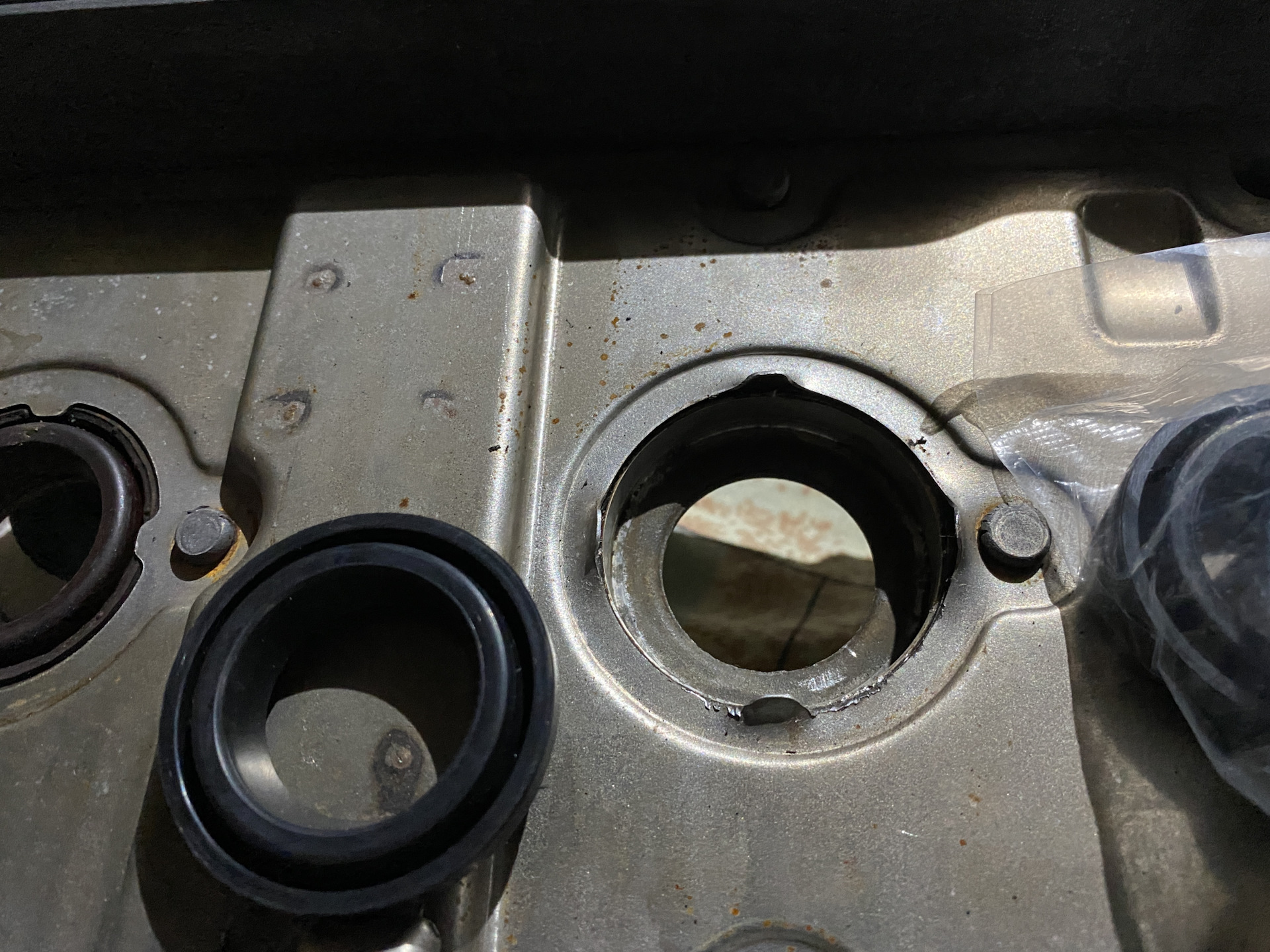

При покупке мотора обратил внимание на течь из под клапанной крышки, и одну свечку заливало маслом. Полез менять прокладки и оказалось не зря.

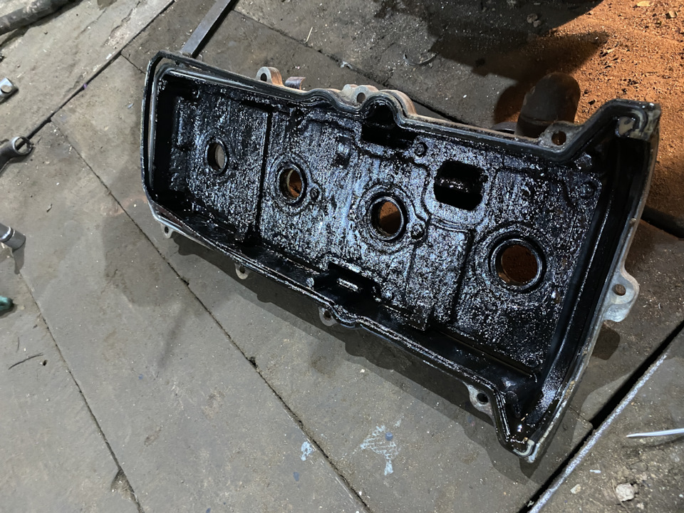

После того как снял крышки, увидел такую грязь там. Бывший владелец говорил, что масло лил оригинал и менял часто. Дак вот, либо ему попалась конкретная палёнка, либо он сам п.

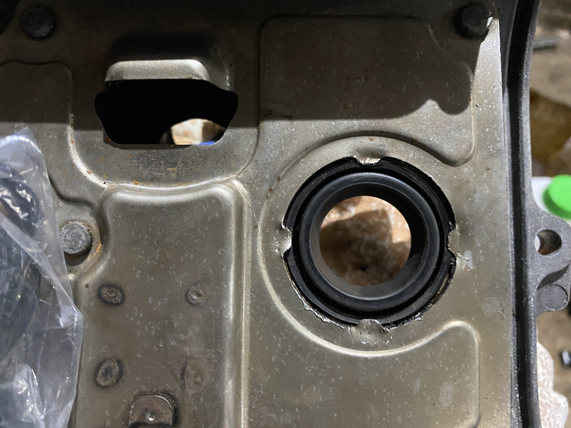

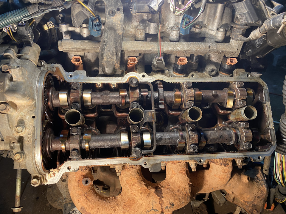

Вообщем отмыл всё по возможности бензином. Крышки отмыл грассовской химией. Сразу поменял и прокладки свечных колодцев(именно таким варворским способом они меняются), а так же резиновые шайбочки под болтиками крышек.
Далее перехожу к замену масляного поддона, думаю там будет тоже интересно.
