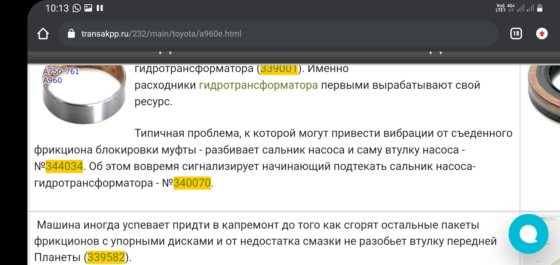

Сильно сейчас заморачиваюсь с некорректной работой своих акпп и потекший сальник может говорить о более глубоких проблемах
Да нет все там хорошо… его или подпортили при транспортировке или еще что то подобно. по АКПП нет не каких нареканий.
Ну а так спасибо за информацию.
Да пожалуйста, у самого коробка подтекала, поставил контракт, переключает как попало передачи, вот по ходу становлюсь коробочником, чтоб собрать из 2х одну
Ну если она у тебя изначально себя так вела то тебе продали уже конченную АКПП.
