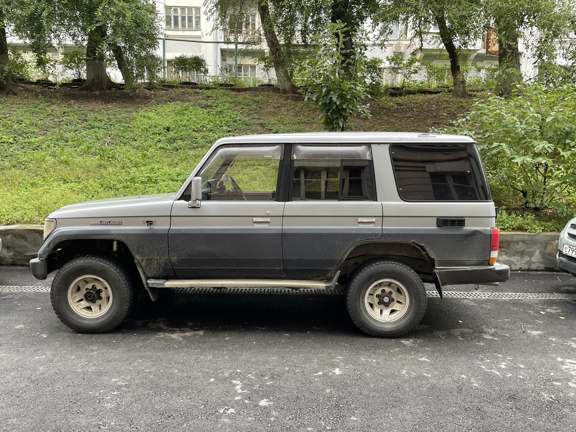

С момента покупки машины я ничего еще не менял, но понимал что скоро предстоит ей хорошо заняться. Первым делом решил заняться технической часть, после кузовом.
Быстрый осмотр выявил:
— необходима замена крестовины кардана ( звук слышно при включении передачи)
— начинает гудеть передний правый ступичный подшипник
— немного погнута рулевая тяга, из-за чего слегка сбит руль
— небольшой налет ржавчины на кулаках (нужно обслужить)
— глушитель в одно месте висит на проволоке, нужно купить крепление.
Помимо этого решил поменять масла в моторе, раздаточной коробке, мостах. Заменить антифриз, термостат. Заменить просевшие пружины на нормальные.

Что касается пружин, посмотрев на цены оригинал решил купить сразу комплект + 2 дюйма.
Выбор остановил на TRUST AUTO. Странно, везде цены от 4 тысяч за штуку, но в гиперавто были скидки на них.
В итоге купил комплект пружин(4шт) за 5600р.
Амортизаторы сначала хотел оставить родные, накрутив солдатики. Но тоже купил комплект новых тайваньских.
— передний Scimax SXL7056 — 2677р за штуку.
— задний Scimax SXL7057 — 3570р за штуку.
Кулаки теперь выглядят так
Состояние до
После
Ну и конечно же поехал проверять.
Покатался. Все нравится. Подвеска стала живая, при пустом багажнике и с одним водителем машина ведет себя адекватно. Посадил 4х человек, тоже все отлично. Пробития нет.
