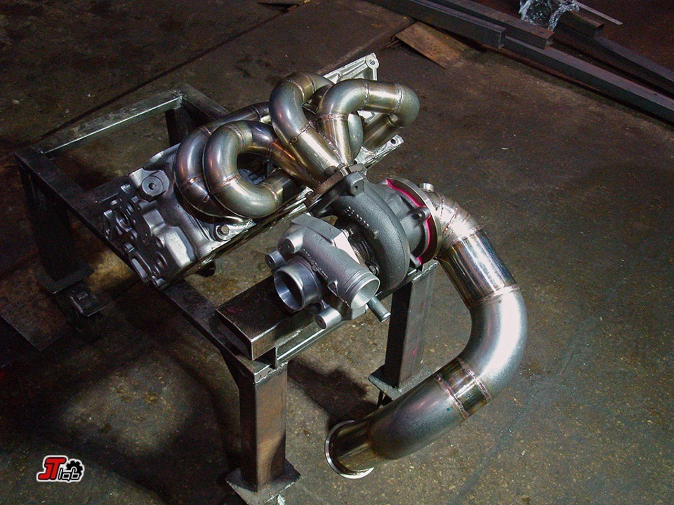

Давайте начнем с турбированных двигателей. Там все довольно просто. Вам нужен равнодлинный (про него чуть позже), хороший и ровный коллектор, труба и горячая часть турбины. Все что после нее — может напрямую выводиться из-под капота, хоть дырку [отверстие] в капоте вырезай. Турбина (как и любая подобная лопаточная машина), работает не только на непосредственно давлении рабочего тела, но и на разнице давлений. Чем выше разница, тем большее давление будет во впускном коллекторе. Так что хоть пылесос ставь, но в идеале получить максимальное разрежение после турбины. Из важных нюансов: длина выпускного коллектора не играет роли, а раннеры не должны быть слишком маленького диаметра. По сути, задача: чтобы газы добрались до турбины, практически не теряя своей скорости и давления. Выпуск до турбины может быть обмотан термолентой, чтобы труба не работала как теплоотвод для газов внутри, чтобы они, в свою очередь, не перемешивались горячее/холодное, и не создавали турбулентных потоков, тормозящих выход отработавших газов, удушивая мотор. Плюсуем термоизоляцию для впуска, потому что горячий впуск — зло. Варить по уму, делая аккуратные изгибы, чтобы ничто не тормозило поток. Более подробно тут.
Есть еще такая вещь, как вестгейт. Это отверстие для "лишних" отработанных газов из камеры сгорания в обход крыльчатки турбины, когда они могут мешать последней выполнять свою работу по созданию избыточного давления. В тонкости вдаваться не буду (вот как построишь свой первый турбомотор — тогда и пиши), лишь оставлю ссылку на очень детальный разбор касательно EWG и IWG. Сам же с умным литсом буду вещать тогда, когда заимею себе турбомотор. Что, скорее всего, будет еще очень не скоро.

Во-первых, в сторону равнодлинного коллектора. Зачем он нужен? На турбо он позволяет импульсам выхлопных газов быть сгруппированными (или отделенными) по цилиндрам на пути к турбине. Энергия каждого импульса выхлопа к турбине доносится нетронутой и не взаимодействующей с энергией других импульсов. Это может дать крыльчатке турбины немного больший толчок. Плюсом к этому, мы избавляемся от мест большого нагрева, потому что трубы не идут друг с другом. На атмосфере смысл примерно тот же самый, только конечная цель — не разгон турбины, а разгон непосредственно самого потока, избавление от препятствий, в том числе, от перекрытий и обратных скачков атмосферного давления от остальных цилиндров. Каждый цилиндр в коллекторе работает индивидуально. Создается дополнительное разряжение за выпускным клапаном для улучшения продувки в момент перекрытия клапанов и увеличения дозаряда. Но есть и нюанс: равнодлинник работает на определенных оборотах мотора которые определяются исходя из его длинны, диаметра и прочих показателей мотора. То есть настраивая мотор отдельно от готового выпуска (например, впуск, фазы или объем), есть риск сместить полку момента, а то и вовсе где-то потерять мощность.

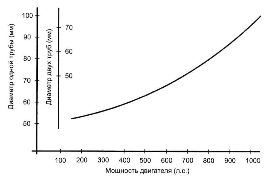

Диаметр трубы зависит от типа, объема и мощности мотора, длины выхлопной системы, типа коллектора, типа применяемых соединений, общего объема, включая объем камеры резонаторов и глушителей. Да, это, внезапно, сложно и довольно долго рассчитывается. И при этом универсальный совет есть.
Для автомобилей с объемом двигателей 1.6 — 2.0 литра, рекомендуется устанавливать трубу не более 51 мм в диаметре.
С 2.5 литровых моторах можно ставить 51 — 64 мм трубы.
Для двигателей большего объема подойдут трубы от 64 мм.
Так же для двигателей, чей объем превышает 2.5 литра, возможна установка двойной выхлопной системы.
Но для полумертвого М20 и М50 сканает 51 труба почти в любой конфигурации, поверьте мне.

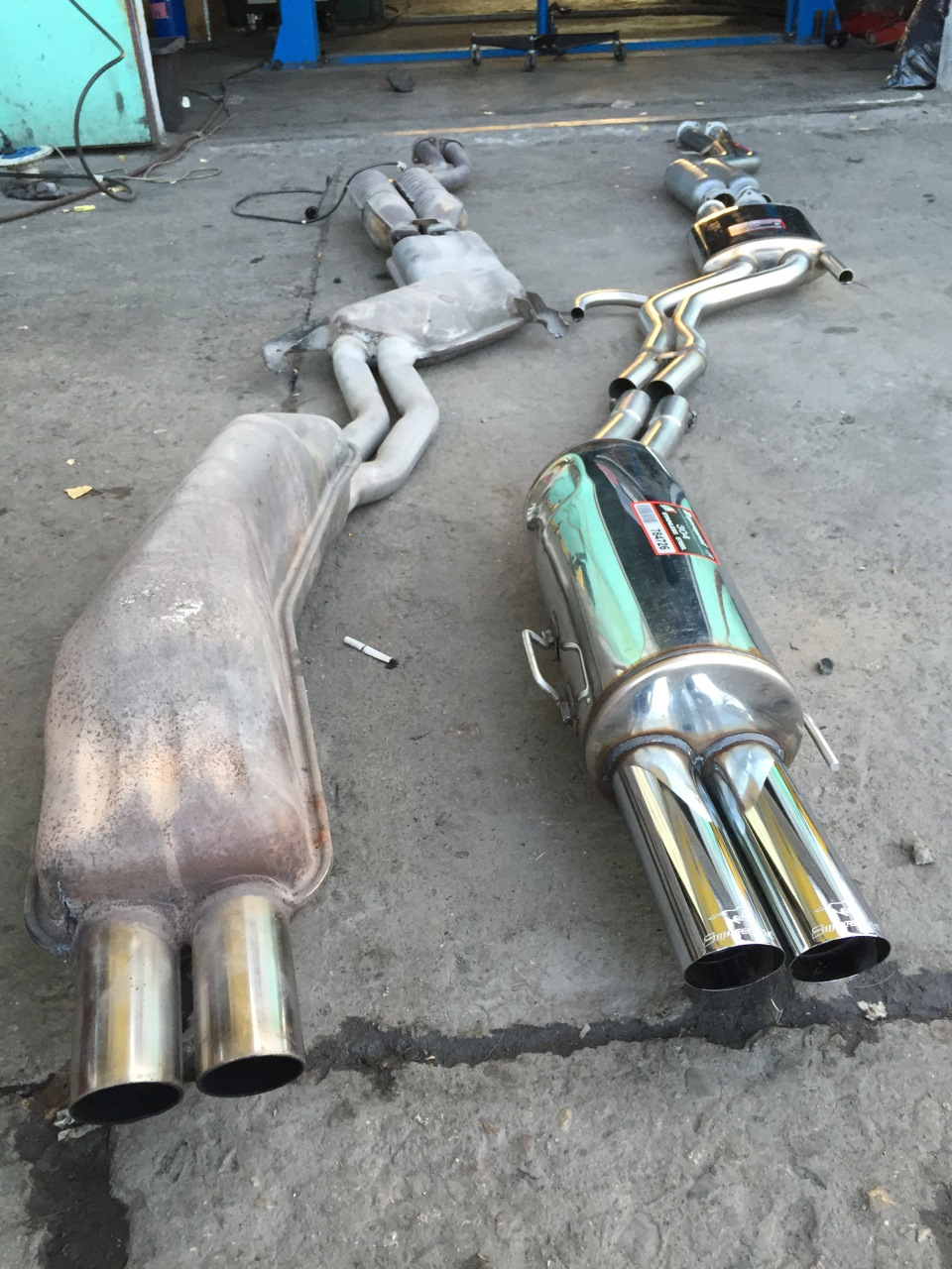

И все же, немного теоретического правильного выхлопа для М50 я вам завезу, по итогам всего вышесказанного. Расчетов с формулами нет (да и какие уж тут формулы, будем честны).
Для начала, берем М50Б25, ведь любви достойна только мать и эмписятбэдвадцать пять.
1. Все делаем на 51 трубе.
2. Разумеется, берем равнодлинник (говорят, даже ТА-техник сойдет, хотя он не совсем равнодлинный, я бы взял от S-версий или реплики, но там ценники охренеть просто), обматываем термолентой (спорный вопрос, кто-то говорит, что это вредит на атмосфере, но я это не могу объяснить).
3. Расположение Х-пайпа — вопрос индивидуальный (меняя расположение х-пайпа ближе к мотору — получаем более верховой мотор, дальше — низовой), поэтому я бы его расположил чуть ближе стокового расположения катализаторов.
4. После Х-пайпа ставим прямоточные резонаторы.
5. Избегая жестких углов (гибами или сегментированным путем) идем к банке, вторичный резонатор выбрасываем. Дальше выбор не особо большой, из бюджетного даже не выбрать ничего, потому что даже сток стоит под 25к. Так как мотор довольно объемный и по мощности весьма неплохой, имеет смысл остановиться на банке SuperSprint или Eisenmann. Из более бюджетного — прямоточные банки от Клабтурбо и им подобных.
С гофрой, опять же, вопрос спорный. Выхлоп у 34 довольно свободный в плане точек крепления и есть люди, которые утверждают, что из без гофры все отлично. Да и на стоке гофр нет.
