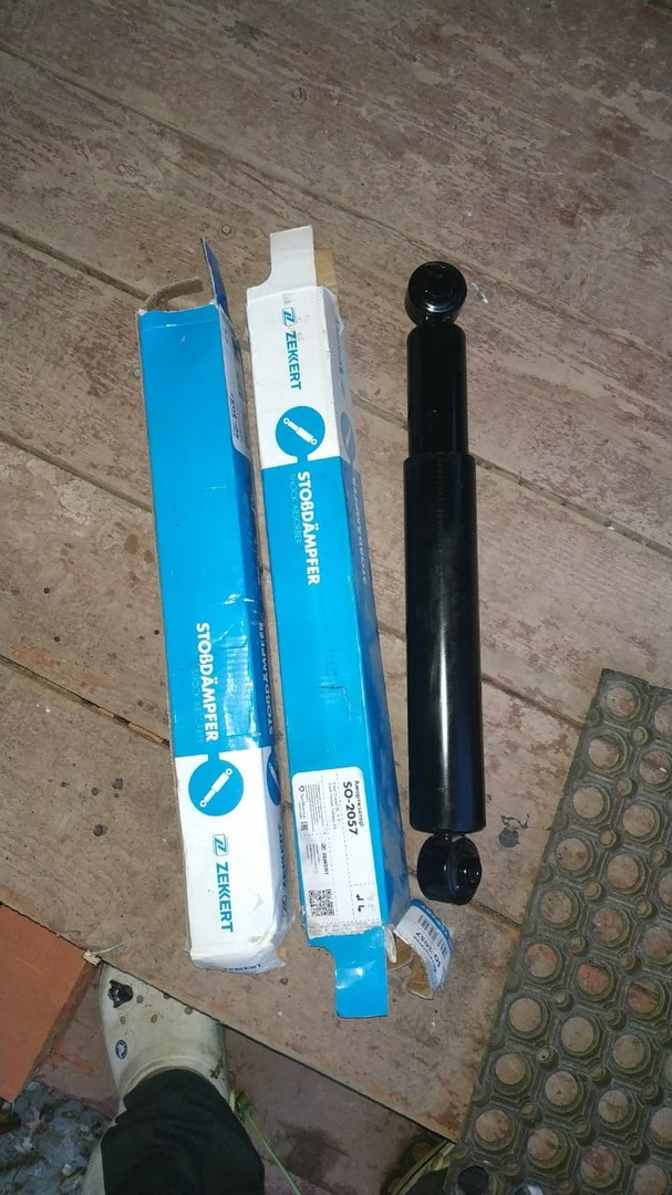

ч2 Задние Амортизаторы
Машина немного лифтована, как сейчас модно называть "гражданский лифт 1.5 -2* " …
Как по мне это вынужденная мера т.к. пружины из былых времён уже просели и потеряли пластичность.
Штатные амортизаторы уже давно были поменяны и в данный момент стояли вроде от Соболя.( машина валкая на них. мне это всегда ненравилось)
Хотелось что-то из разряда длинные\ более жётские \ ресурсные \ чтобы штатно подходили без лишних доработок.( с гуманной ценой)
И о чудо, такие нашлись!
Артикул SO2057 фирма ZEKKERT Амортизатор подвески масл. зад. Ford Transit IV
Стоимость каждого 1100 р !
Итог : Сказано — сделано, подошли как родные. На лежачих и грунтовке машина ведёт себя более чем стабильно.
На асфальте пропала валкость, добавилась манёвренность.
