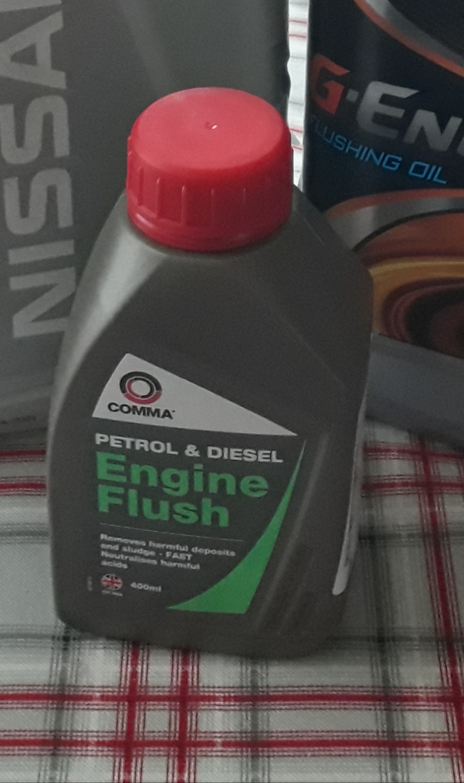

Давно уже закупил запчасти, теперь закупил масло и поехал отдавать в работу.
Тяги стабилизатора Ctr CLN-39
Сайлентблоки передние Ctr CVN-7
Задний левый Sidem 841620
Задний правый Sidem 841621
EF400M Промывка Comma Engine Flush, 0.4л
253990071 G-Energy Flushing oil 4л масло моторное промывочное
KE90090042 NISSAN Motor Oil, 5W-40, 5л (синтетика)
Фильтр Knecht OC109/1
Гермет Bga BGSILC

За пару дней до этого залил вот такую баночку.
Поездил на ней все выходные, после этого сили чернючую жижу, залили промывочное, мин 20 на нем движок помаслал (вроде), снова слили гадости много, и залили свежее, на щупе прям светлое-светлое, кайф )
