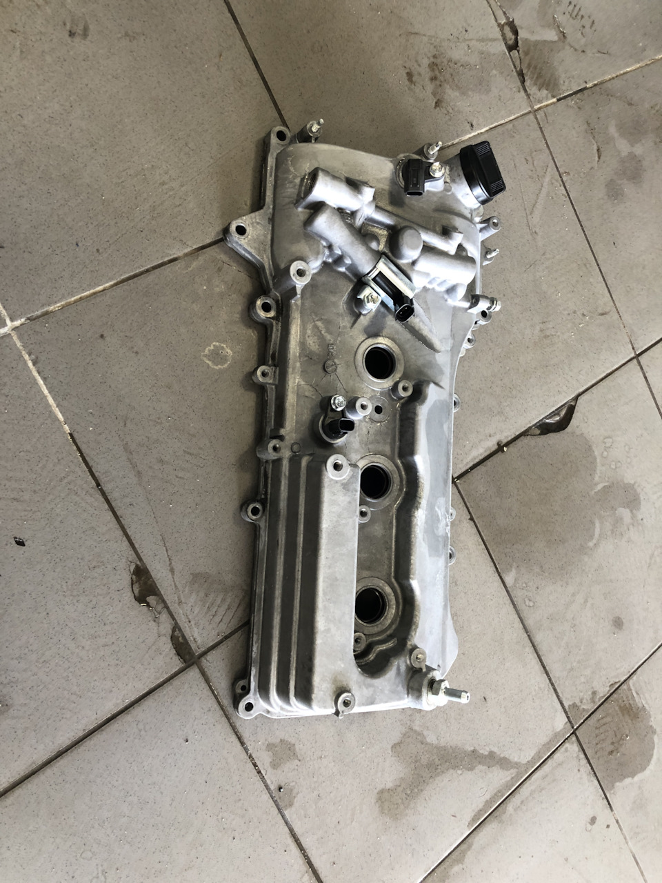

Давно планировал заменить прокладки клапанной крышки, так как на двигателе были следы запотевания. Все необходимое давно лежало в багажнике.
— 2 прокладки (11214-31020)
— 6 сальников свечных колодцев (11193-70010).

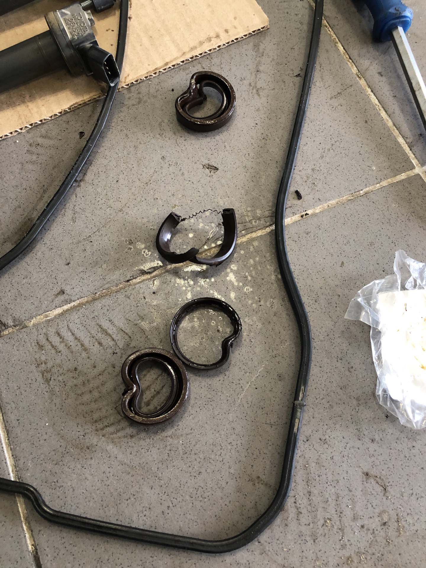

Оказалось, не зря я оттягивал это дело.
Работа длилась 7,5 часов.
Старые сальники и прокладки были просто деревянные уже. Заказал новые свечи, жду.
Заодно попросил проверить свечи. Был большой расход — 20 л. по городу.
