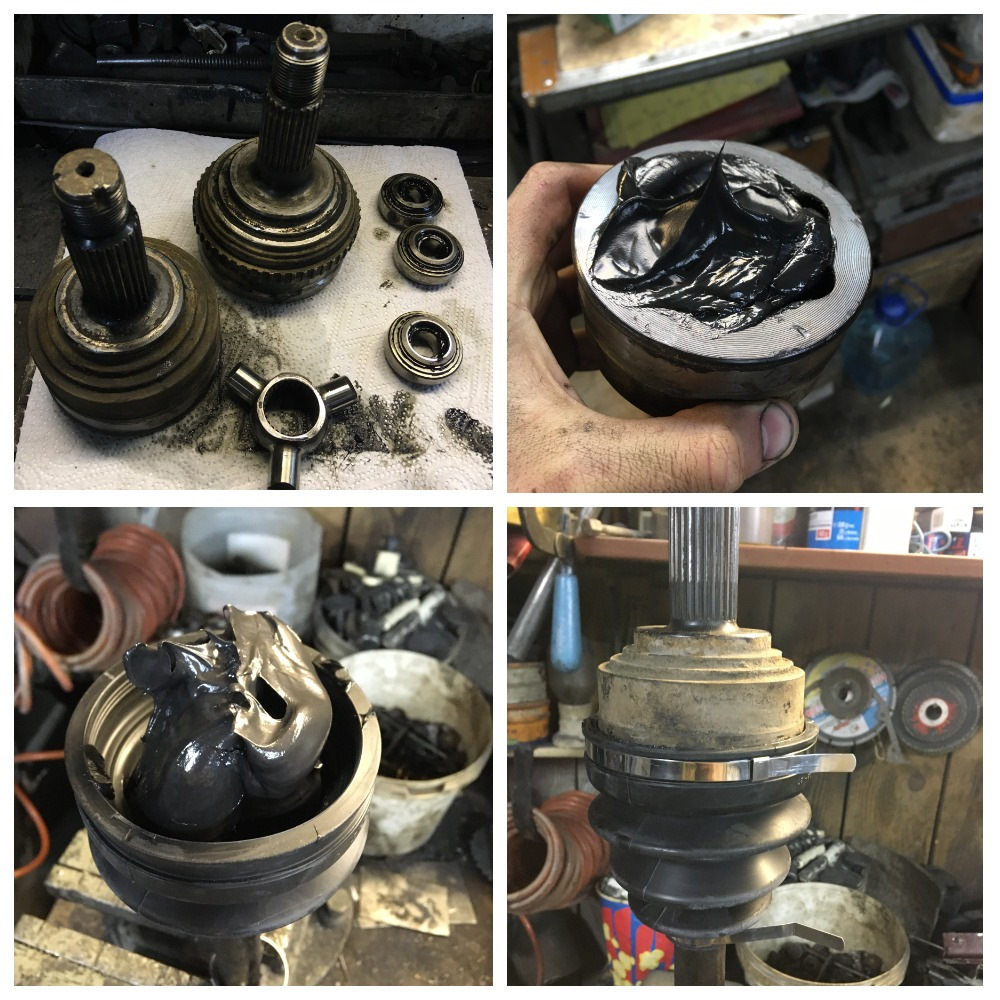

После замены масла в МКПП появилась течь с сальника, также были обнаружены в хлам драные пыльники. Было решено поменять все пыльники. В ходе переборки обнаружил, что внешние ШРУСы приводов — один SAT, второй Lynx, такое себе в общем… Также заменил сальники приводов МКПП. При замене сальников слил свежее масло, а оно оказалось уже черным… Видимо до меня его не меняли вовсе и моя замена оказалась "промывочной". Снова залил Honda GL-4 MTF. В последствие правый сальник снова побежал, было решено ставить оригинальный. Будучи не уверенным в отсутствии последующих течей было решено лить в коробку в 3й раз масло NGN Premium 10W40, ибо на оригинале так разориться можно)) Читал, что по мануалу до 95 г.в. можно лить 10-40, к зиме при отсутствии течей снова залью Honda :)

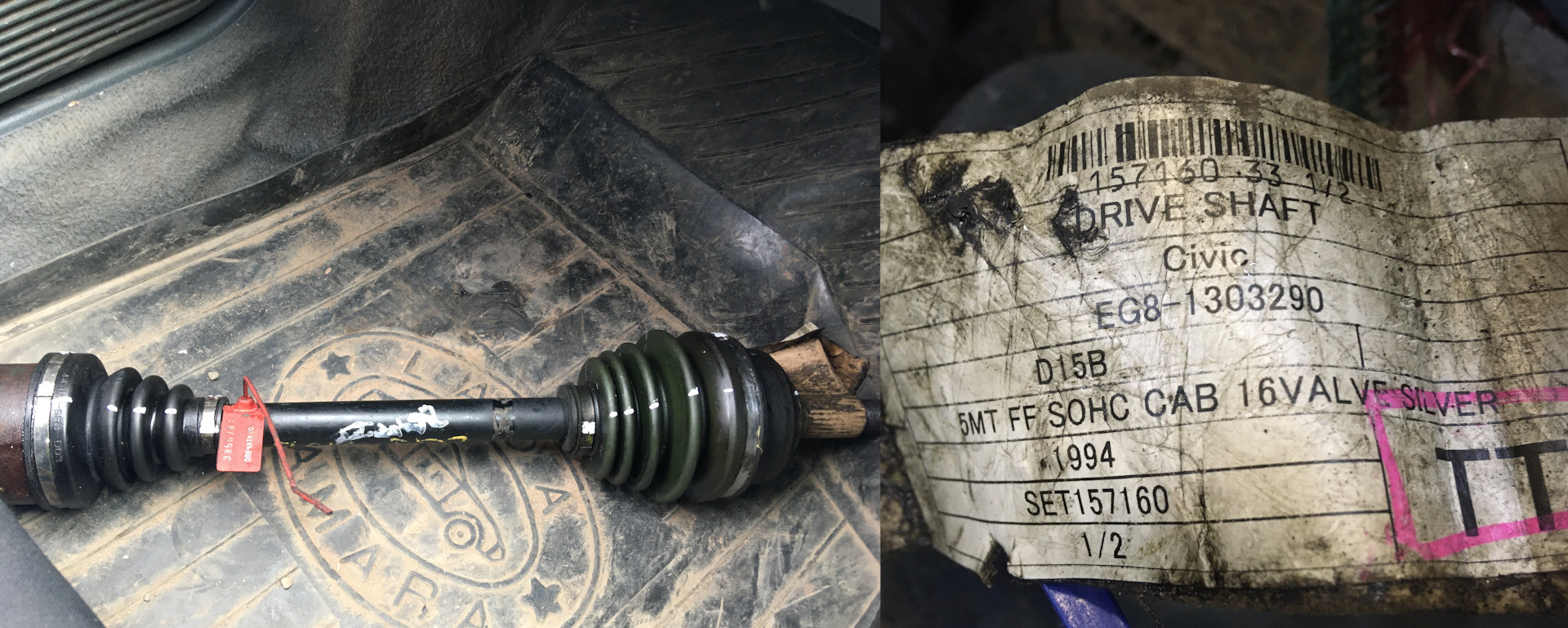

Заменив сальник на оригинальный заметил, что правому приводу уже пришёл конец так неожиданно. Был приобретён контрактный привод и, собственно, заменён. Ниже добавлю артикулы и цены, может кому полезно будет.

ПРИВОД КОНТРАКТНЫЙ ПРАВЫЙ — 4500р
Ну и разные сопутствующие вещи, вроде очистителя тормозов, бензина для промывки ШРУСов от смазки и т.п.
Итого на борьбу с этой бедой ушло порядка 12 тыс.руб.
