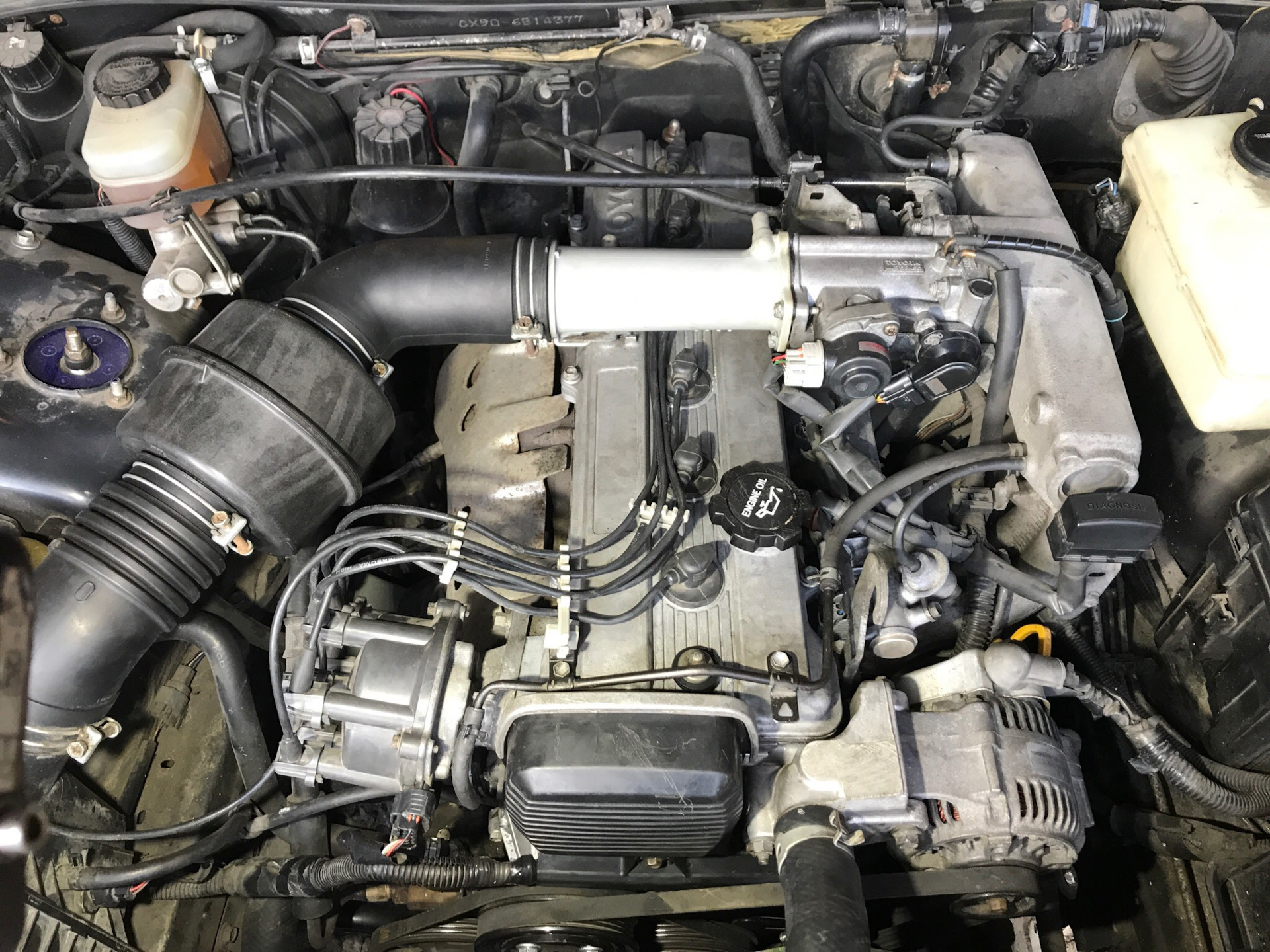

Снял вискомуфту, кожух вентилятора, три навесных ремня и кожух грм, вот тут самое важное! делайте карту болтов, т.к. все они разной длинны и очень легко забыть куда какой

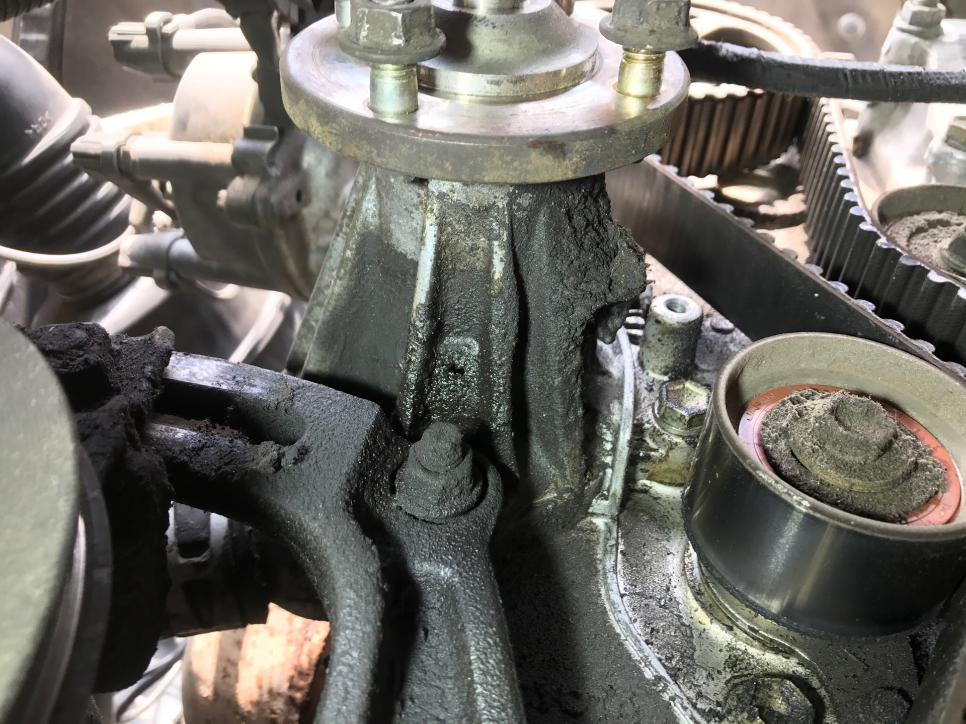

После вскрытия увидел вот такую ситуацию, явно что ссыт из маслонасоса
а сбоку еще и из под датчика давления масла
поднимаю голову наверх и вижу тоненький ручеек антифриза из тех.отверстия помпы, ну думаю хрен с ней, пока залез и ее поменяю заодно
такая ситуация с другого бока
Снял маслонасос, снимается он легко, всего лишь откинув кронштейн компрессора кондиционера в сторону, поддон снимать не нужно! Ковырнув прокладку, понял кто здесь ссал)) прокладка была просто засохшая, как пластик

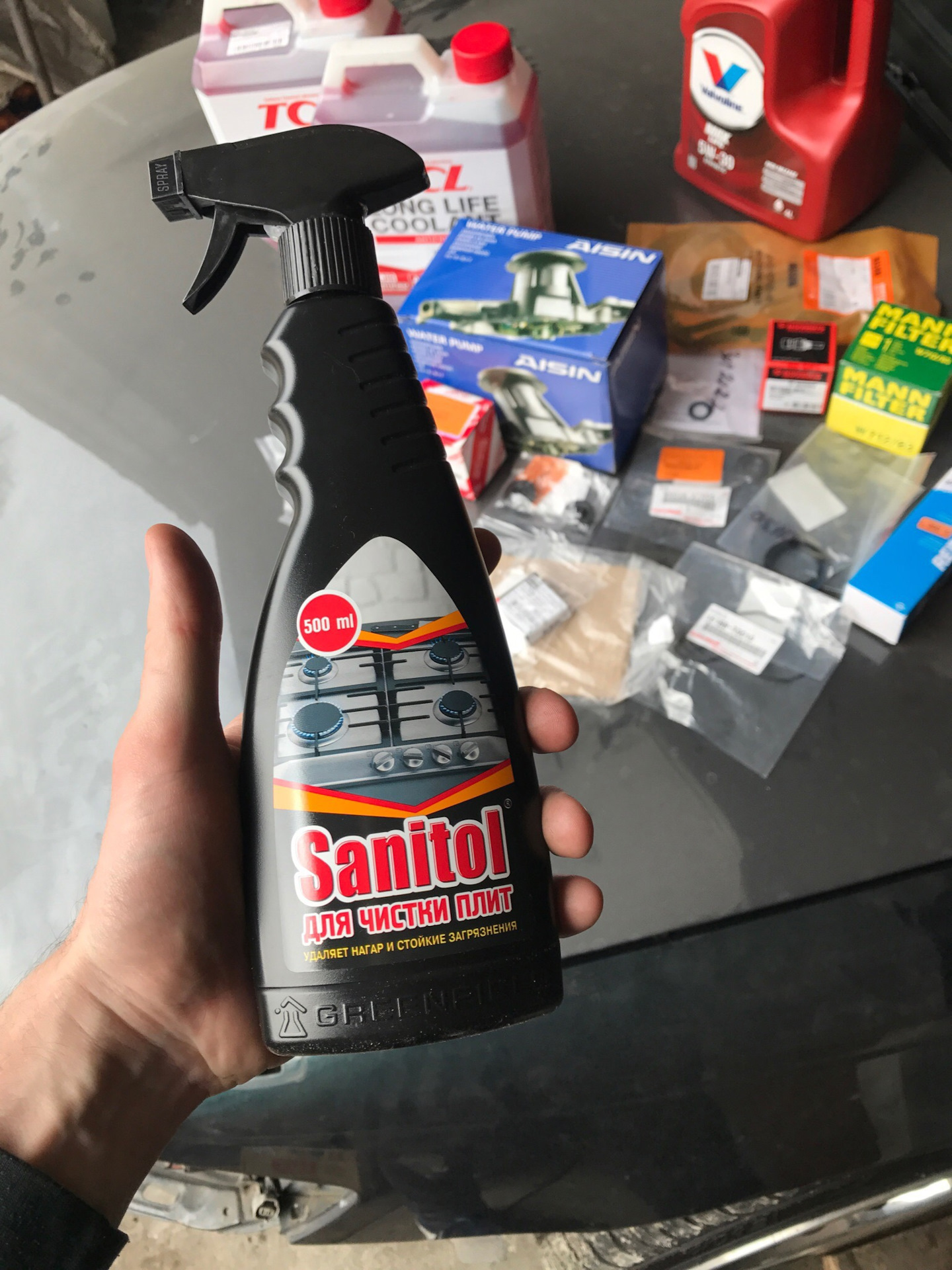

и пошел дальше, на другую сторону, здесь тоже все было в масле, решил тоже все отмыть, вот такой страшной штукой
почему страшная? в составе есть щелочь, узнал я это уже после того когда все промывал, обдувал и грязь летевшая во все стороны естественно попадала на руки, хоть я был и в перчатках, и на лицо, буквально через несолько секунд начинается дикое жжение, вытираешь, промываешь это все с кожи, а оно за это время разъедает кожу просто до крови, буквально снимая верхний слой кожи, ходил потом всю неделю как героиновый наркоман весь в дырках, поэтому очень аккуратно с ней))
Ну вот так вот она отмывает. Наносишь на грязь, она ее вспучивает, разжижает, трешь немного металлической щеткой и потом просто смываешь или очистителем карба или бензом
