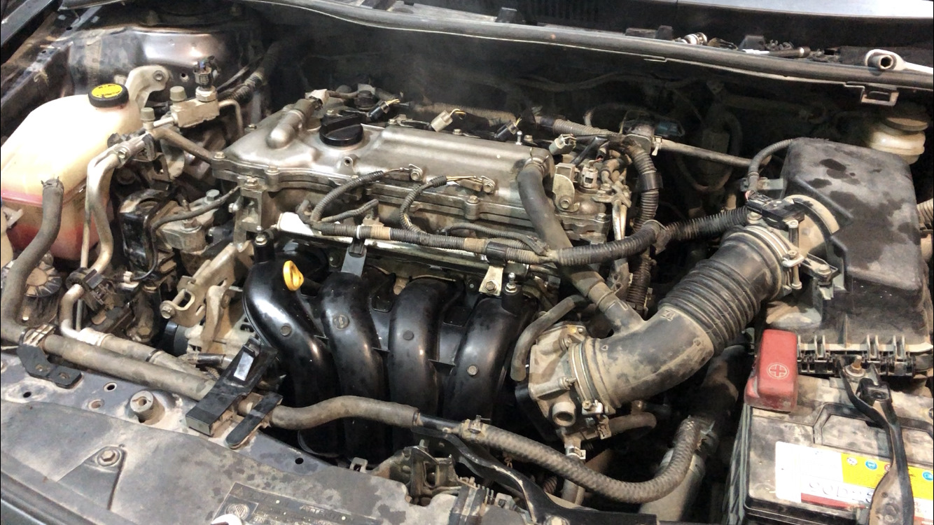

История началась с того, что были замечены посторонние звуки. Первые ощущения, как будто была растянута цепь, и при сбросе оборотов был звук дребезжащий. Иногда, очень редко, были протрои двигателя, но они пропадали. Об этом ниже напишу. Почитав форумы, там описывались проблемы с натяжителем цепи или обгонной муфтой генератора.
С этим я поехал к знакомому на СТО, рассказав ему свои проблемы и догадки. Была выявлена только проблема с обгонной муфтой. Двигатель работал отлично, ровно.
И со спокойной душой я уехал домой. На следующий день мне необходимо было ехать на работу (200 км) на вахту и, проехав 50 км, началась моя история по перебору двигателя. Двигатель переодически потраивал, иногда были ощущения, что тяга пропадает, и вот в один момент, остановившись, машина заглохла. Запустил двигатель и поехал дальше, но чтобы не усугубить ситуацию с двигателем, особо не гнал. До конца не понимал, что с ним происходит, а на работу ехать нужно. Приехав на парковку, заглушил. Через минут 10 нужно было переставить автомобиль, минуты 2 не мог запустить. Уже думал все, тут брошу и через 2 недели по окончанию вахты буду разбираться, но повезло, запустилась. Отогнал на охраняемую парковку.
Пока работал, думал и перебрал варианты, и понимал, что проблема намного серьезнее, чем предполагал изначально.

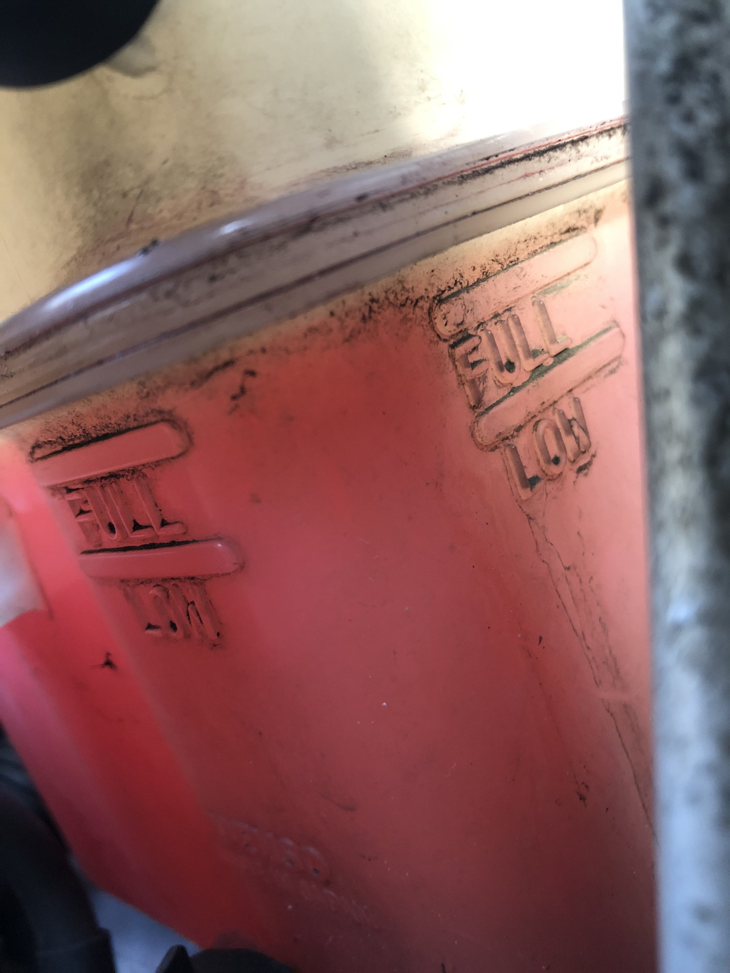

Вот подошла вахта к концу, я подхожу к машине и первым делом открываю капот и проверяю расширительный бачок, открываю пробку и оттуда под давлением вышли газы. Я удивился, что за 2 недели они не вышли, но жидкость ещё была.
Запустил мотор, проехал 500-1000 метров, остановился и решил глянуть ещё раз в бачок, и не зря, он был пустой, вся жидкость ушла. Открыв снова бачок, оттуда снова пошёл газ под давлением. Пришлось звонить, чтобы мне подвезли жидкости. Залил туда почти полтора литра дистиллированной воды, т.к. смысла лить антифриз не было.
И потихоньку поехал к родителям (примерно 140 км), по пути узнавал у друзей, кому можно отдать, чтобы быстро сделали машину, и конечно, о цене узнавал.

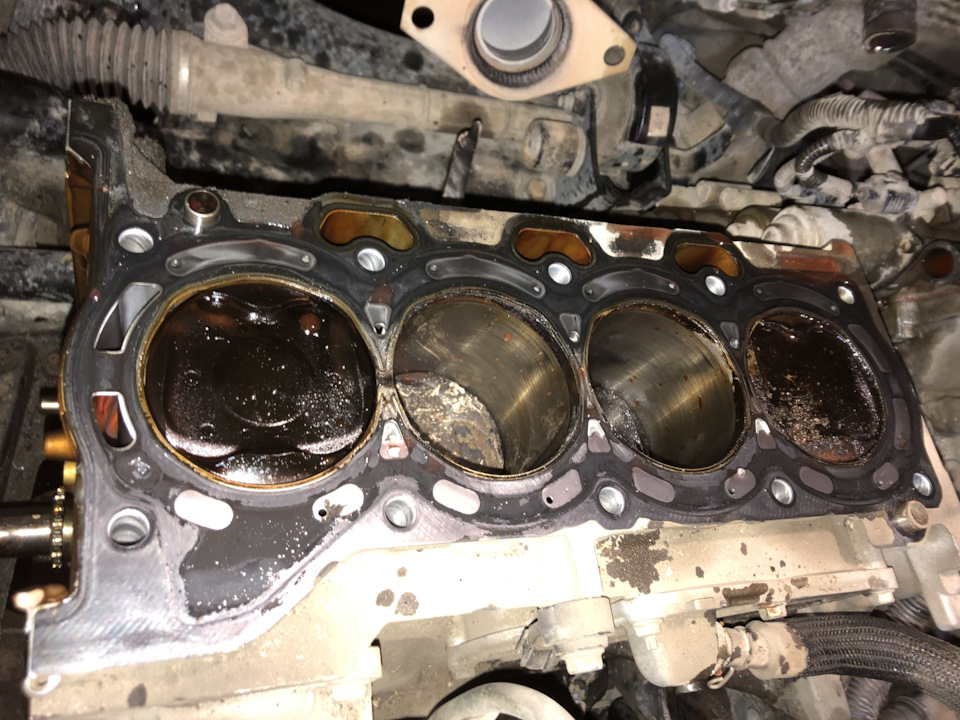

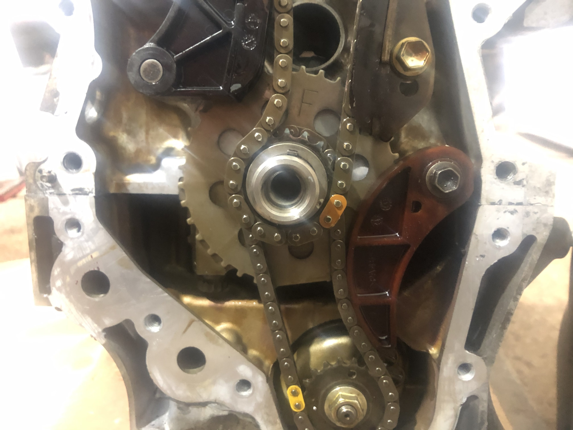

На следующий день буксиром оттянули машину в гараж, и начал уже сам разбирать и смотреть, что с этим делать.
Снял крышку головки и немного успокоился-эмульсии не было.

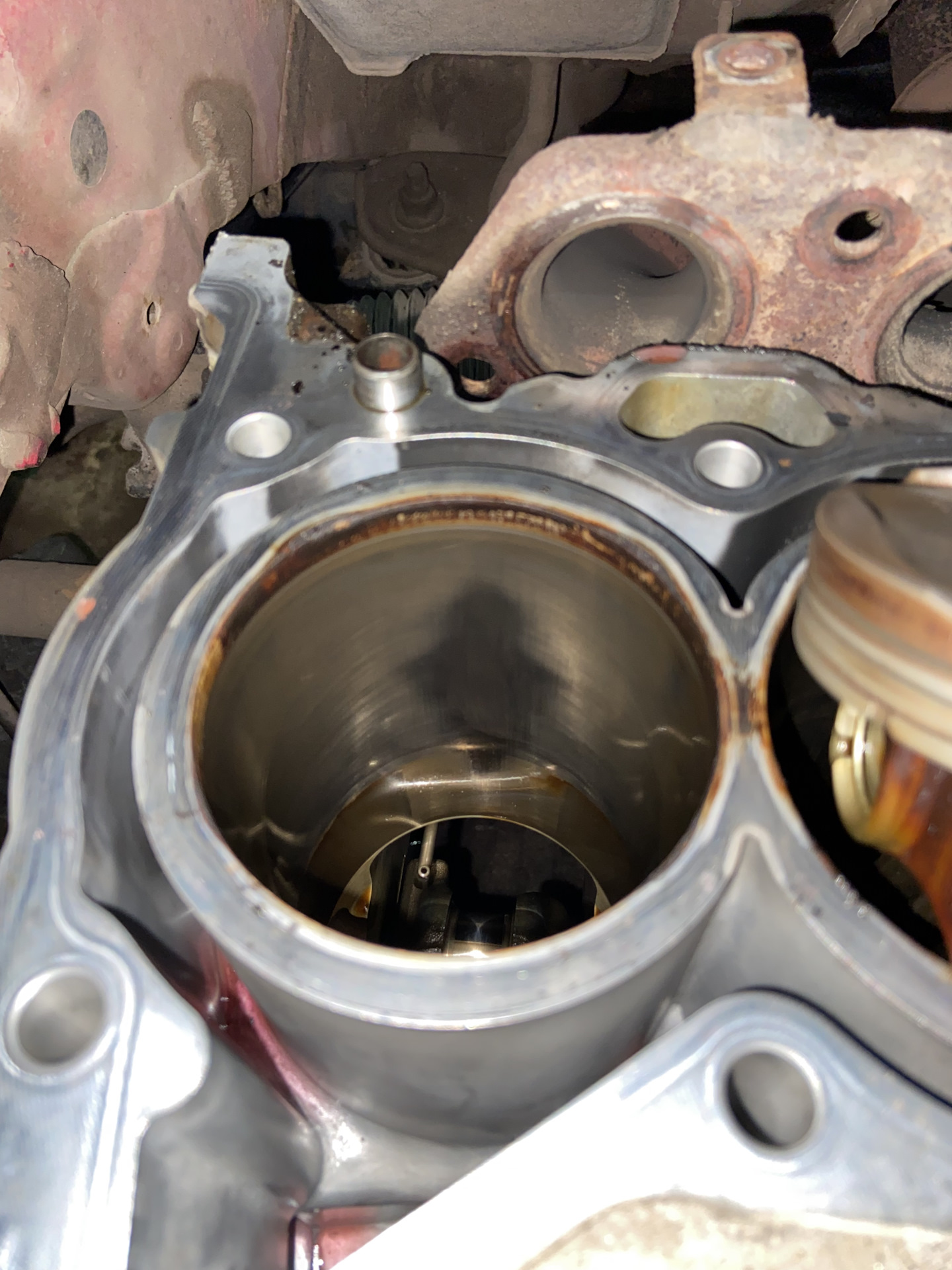

Продолжил разбор, снял головку, и тут уже была обнаружена основная причина всех непонятных звуков с мотором.

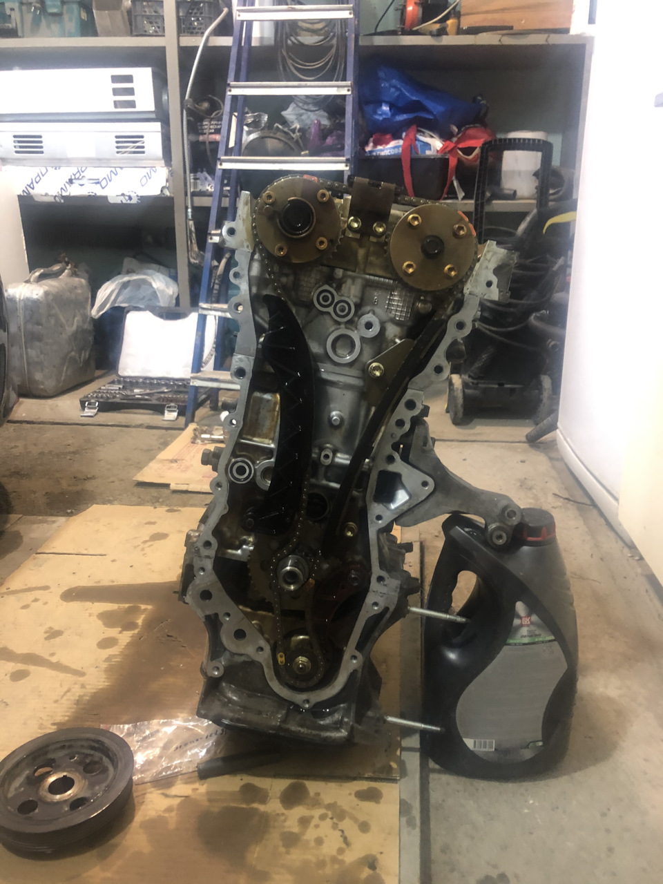

Покурив минут 30, было решено, что уже точно буду перебирать полностью двигатель. Процесс разбора описывать не буду, на вопросы в комментариях отвечу.
Раскидал блок на столе, все по порядку, чтобы не перепутать при сборке.
При дефектовке был очень обрадован тому, что все вкладыши, коренные и шатунные, как новые, только с упаковки, нет ни потертостей, ни царапин. Юбки поршней в аналогичном состоянии. Про грм, башмаки практически новые, есть небольшие потертости, не видел смысла их менять, цепь и натяжитель тоже смысла менять не было, т.к. натяжитель вышел всего на 3 зубчика.
Единственное что меня разочаровало, хотя я об этом знал, это кольца. Хотя по зазору в рабочей части цилиндра они были аналогичны новым, но причина того, что мотор подъедал масло, это конструкция маслосъемного кольца, оно тоненькое, имеет маленькие протоки, которые естественно были забиты и закоксованы, хотя подвижность имели все кольца. Протоки в поршнях также были забиты. Вот и причина, почему подъедается масла. Но мы не об этом.

Отвёз я головку блока и сам блок на шлифовку, при этом рассухаривать клапана не обязательно. С головы мне сняли 0,09 мм а с блока 0,08 мм.
С головкой была проведена работа по притирки клапанов, это основная работа, и заняла у меня практически весь день.
Перебрав и отмыв голову, также продув все каналы сначала бензином, а потом воздухом, я собрал ее. После собрал блок, (поршня, к.в., протянув все крышки кроёных и шатунных шеек динамометрическим ключом по мануалу в несколько подходов, с доворотом, уложил нижнею плиту на герметик, после поставил масляный насос и цепь его по меткам. Прикрутил на герметик поддон.

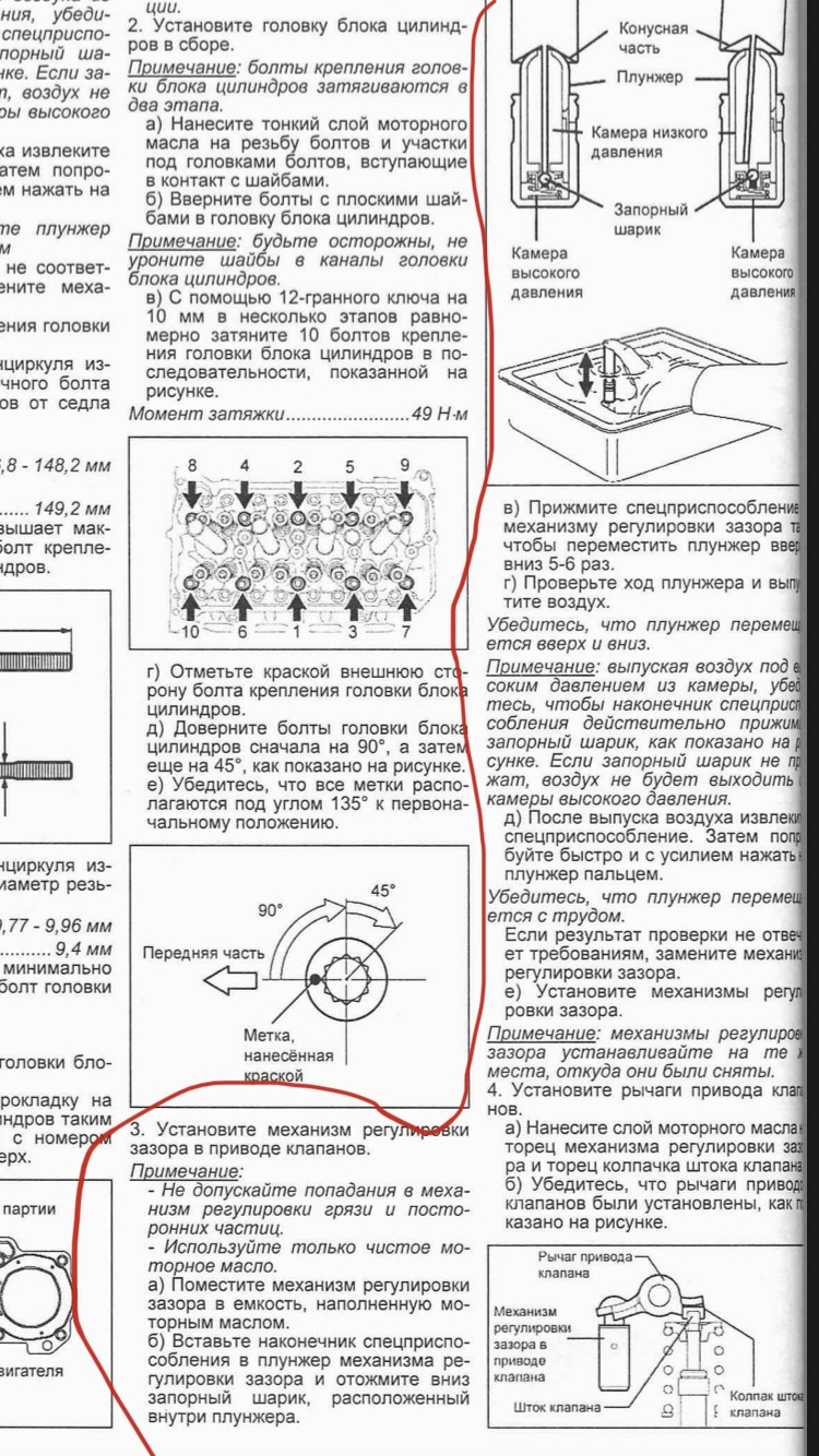

Далее проверил все гидрокомпенсаторы, есть не- хитрая инструкция для этого.
Собрал верхнюю плиту с крышками и распредвалами, предварительно все отмыв и продув. Поставил новую прокладку ГБЦ и голову, протянул по мануалу. Далее на герметик ставим плиту с распредвалами, естественно перед этим раскидав в голове гидрики, подпятники и рокера. ПЕРЕД ЗАТЯЖКОЙ ЕСТЬ ХИТРОСТЬ. По мануалу необходимо выставить в нужную позицию кулачки распредвалов, и после, уже следуя мануалу, их затягивал, выставил ГРМ по меткам.

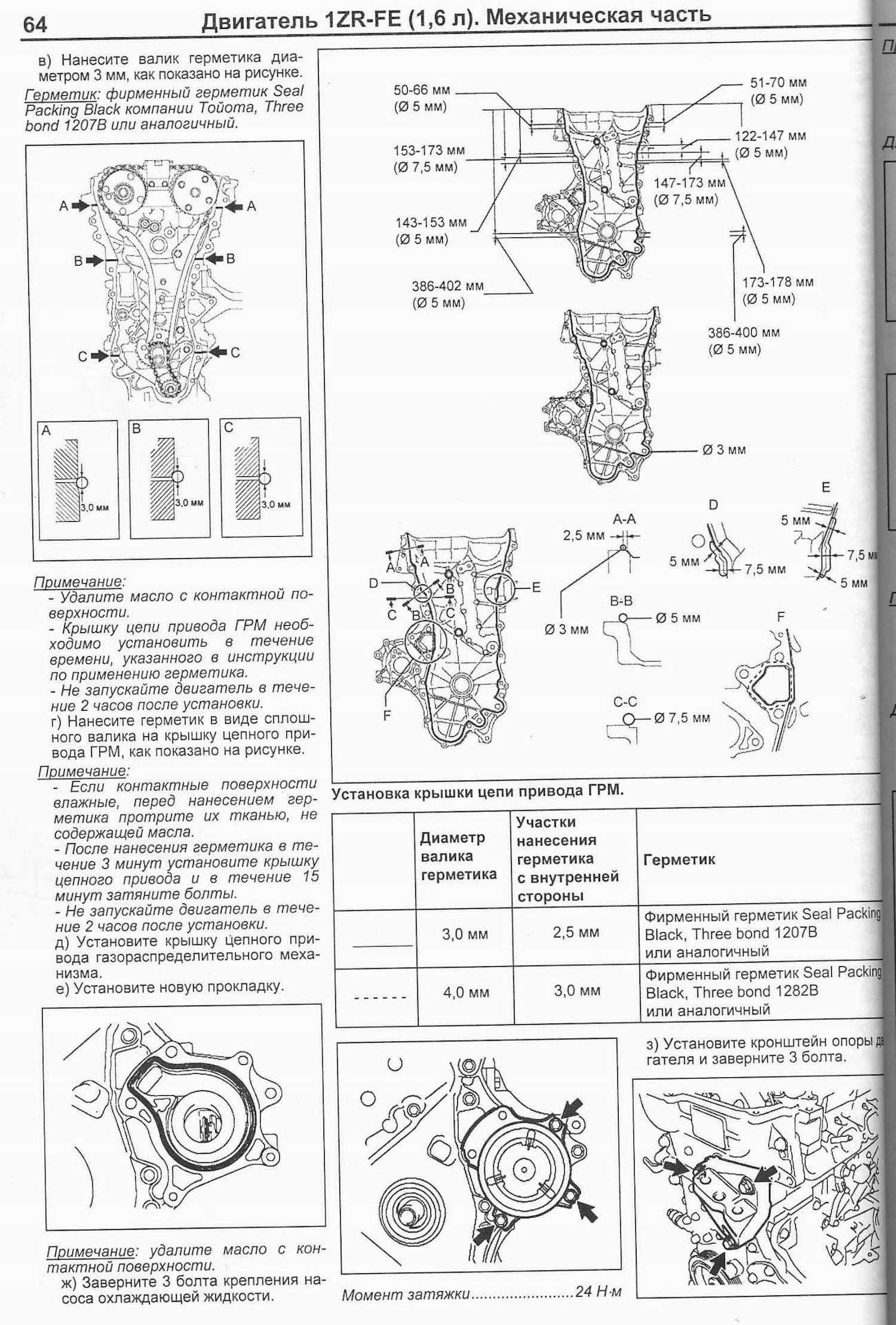

Дальше я накинул лобовину на герметик к двигателю, протянул, накинул клапанную крышку, и ждал утра, чтобы мне помогли в сборе засунуть двигатель назад.
Об остальной сборке я не вижу смысла писать, так как там нет никаких сложностей.

Здесь найдёте моменты затяжки КВ.
toyota-corolla.ru/rm04f1r…rame_rm000002pm1001x.html
Единственный вопрос- от чего прогорела прокладка. По следам кто-то уже менял прокладку. И вот это было от того, что кривые руки или кто-то ездил на плохом бензине?!

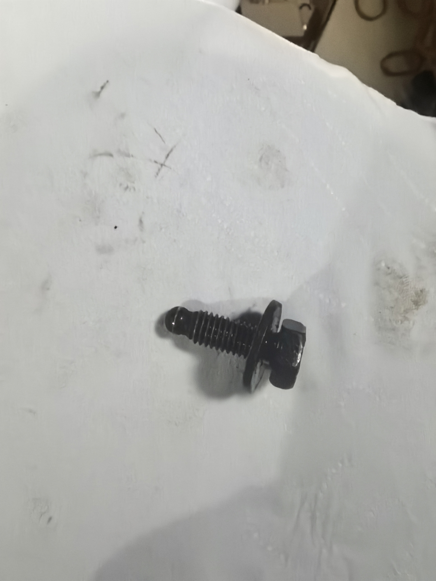

После разбора сбора двигателя остался болт м6 с закруглённой головой кто нибудь знает где она находилась?
только разбирал тоже двиг… Насколько помню такие болты стоят в креплении расширительного бачка…

Не подскажите где находился этот болт после разбора сбора двигателя остался

А что за хитрая инструкция по проверки гидрокомпенасторов
3 пункт
Книга:
cloud.mail.ru/public/vuxU/Bn9gxe5fG
Спасибо большое!
Не за что, я проверял шилом, затупил его, по диаметру оно подошло, главное в центр попасть, в плунжер (шарик подпружиненый), после набирал его масло и в тисках сдавить не мог его.
Он крашенный?
Вроде да весь в масле был, меня возмутило закруглённое голова. Дану его Выкинул . двигатель работает
Eres17rus
А фиг знает, мануал смотреть надо, я не помню 5 лет уже прошло

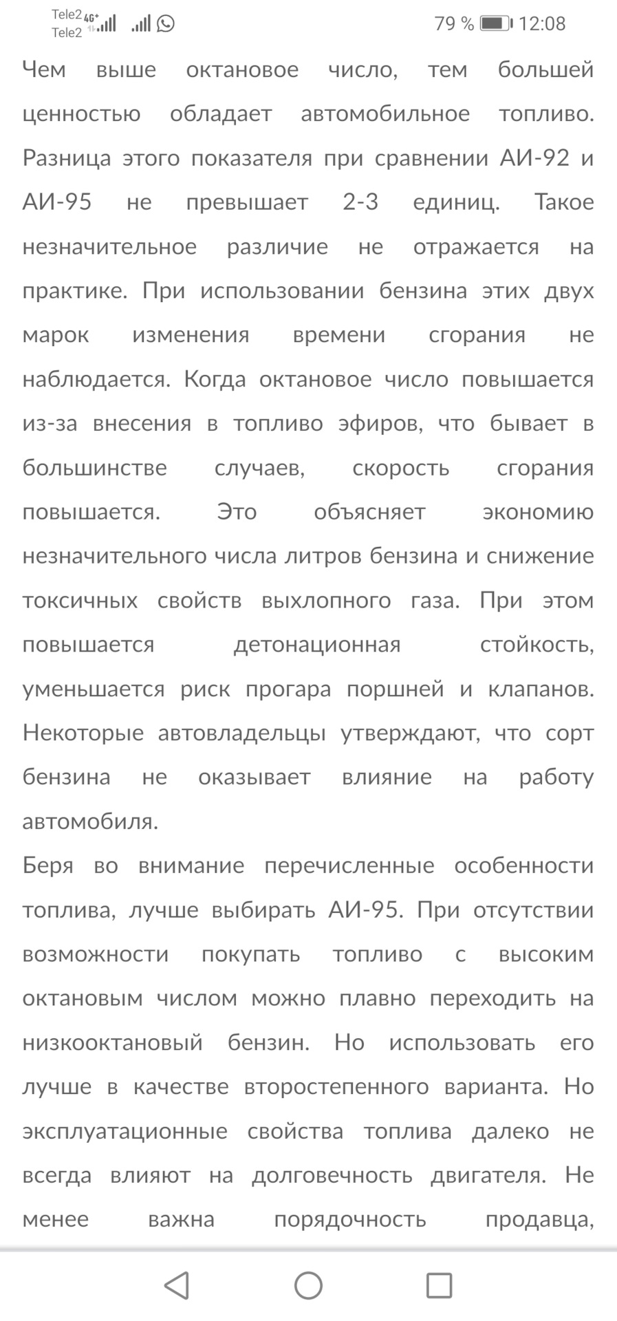

Спасибо интересно было, какой бензин заливаете? 92 или 95
95 лью

Что бы исключить прогар прокладки, на запущенном моторе открой расширительный бачок, уровень желательно что бы был выше максимума, если пузыри будут то прогорела. Можно налить на пару сантиметров выше чем на фото.

Подушки все оригинал. Антифриз доливаю раз в год около 150 мл может чутка больше. Конечно же нет, холостые как и должны быть примерно 650 оборотов при полностью прогретом моторе.

молодец крутая работа! а масло жор был, а как чистил поршни?
Поршня вымачивал, пока занимался головой, в жидкости которой название не знаю, но применяем ее на судне, нагар масляный не плохо разъедает, очень похожа на солярку, только вот солярка губку так не разъедает.) Вымочил, сполоснул соляркой, потом жесткие нагары брал лезвие от канцелярского ножа, и обухом чистил канавки, без фанатического усилия, там и так оно хорошо отходило, масло сливные отверстия чистил шилом, диаметром меньшим чем сами отверстия.
ну надеюсь мотор походет очень долго! желаю удачи с королкой! заливайте хороший бенз, и масло хорошее и чаще меняйте!)
Спасибо за добрые слова)
Масло меняю каждые 7 тысяч)
iToshX
Отверстия с завода маслосливные на всю ширину кольца или меньше?
Отверстия меньше чем канавка под маслосъёмное кольцо
Не рассверливали?
Нет, не стал, я решил что если будут дальше проблемы то буду капиталист с расточкой и доделкой новых поршней, с увеличением отверстий, канавки под маслосьемное кольцо, естественно на новых поршнях 05

Какой герметик использовали при сборке?
Главное места стыка не забыть промазать, что бы в дальнейшем не было замасливание двигателя A, B, C
Нормальное явление для этого мотора, плохой он с этой точки зрения, зачем так близко поршня поставили х.з., не мудрено что прокладка помирает. кто на 150 меняет, кто позже. По разному. Да, перегревы и плохой бенз усугубляют. У меня бл тихий треск при очень слабой нагрузке на ~3тыс.об/мин., так и не нашел причину, еще масло подъедало уровень на 5-7тыс.км., цепь чутка побрякивала примерно в тех же условиях, потому не выдержал, вскрыл и поменял прокладки, поршневые и маслосъемные, колпачки и прокладки с натяжителем. Стало лучше. Кстати хон был по хлеще вашего нарушен затерт. Пробег был 180
Сам был очень удивлён состоянию мотора)

На все у меня ушло 4 дня. 1 день разбор и дефектовка, 2 день шлифовка и сбор запчастей с инструментом, 3 день потратил на мойку деталей, клапана, и сборку двигателя перед установкой в МО. 4 закидывал мотор, и сборка навесного.

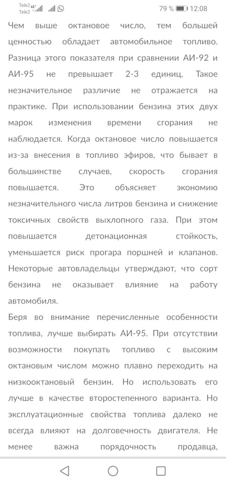

Молодец 👍, прогорает прокладка в основном кто ездит на 92 бензине, и вообще это как бы болезнь перемычка 1и2 цилиндра прогорает, можно было поставить прокладку от 180 короллы там она модернизированная.
На будущее буду иметь ввиду!)
Sanies
Спорно это. Прогар прокладки вызван деформацией головки в следствии перегрева. Радиаторы нужно почаще мыть и не наваливать по трассе. Часто из-за неправильно настроенного ГБО
А причём тут гбо, что все на газу ездят? Про бензин написал то что многие льют 92, при положенном 95 другое октановое число приводит к детонации, про перегрев не спорю!
Вот есть мысли, что до меня лили 92, я владею машиной 2,5 года, откатал на не почти 90 тысяч, лью всегда 95.
Теперь вот задумываюсь, может 100 лить?!
Лейте 95 главное на проверенной заправке, я всегда 95 роснефть лью надеясь хоть на какое то качество, у друга своя заправка под видом 95 всегда торгует 92, кругом обман.
С газом полно записей по прокладке. Неправильно настроенный газ ведёт к перегреву головки, когда смесь бедная. От детонов нас спасает датчик детонации. На 95-м тоже детоны есть. Задача бортового компьютера обеднить смесь так, чтобы детоны не появлялись и чтобы топлива лить поменьше. Любой инжекторный двигатель ездит на грани детонацией, именно для это стоит датчик.
fizmat911
Радиатор чистый, за этим слежу, ГБО можно было бы предположить но у меня его на машине нету.
Вы следите с 2018-го, судя по БЖ.
Да, машина мною была приобретена именно в конце 18 года.
Sanies
Да как из за 92 может? У меня уже пробег к 300к подходит, сам лично проехал 200к на ней и заливал исключительно 92, и не надо писать что дело из за бенза это
200к проехал на 92, пробег в основном трассовый, 95 заливал в кз, знаю что там 92 как 80 бензин
