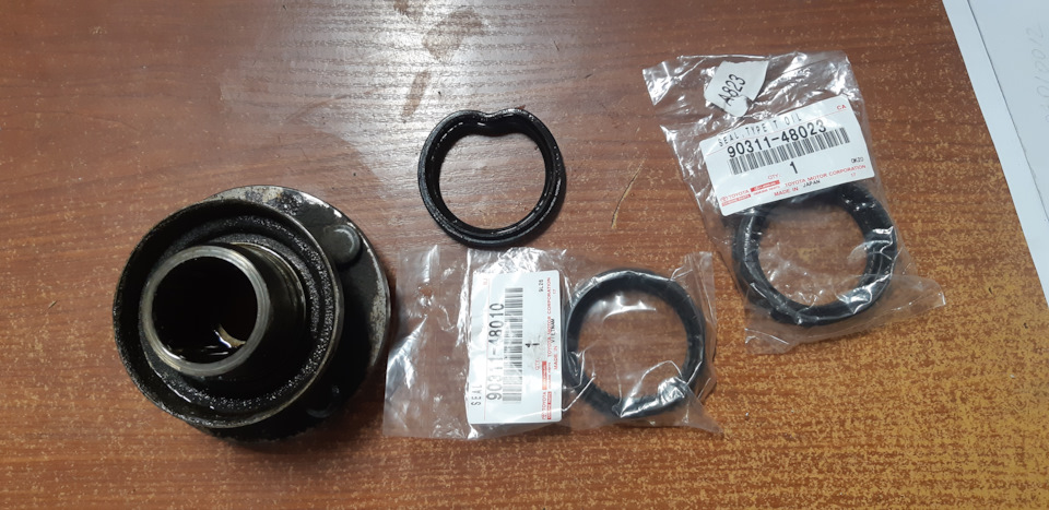

Потекло из раздатки, через сальник заднего фланца. В каталоге есть два варианта, 90311-48010 с внешним диаметром 62, 90311-48023 с внешним диаметром 65. Купил на всякий случай оба, чтобы не пришлось бегать потом пешком менять. Выяснил, что в каком-то году производитель поменял заднюю крышку раздатки 36132-60020, вот на неё нужен сальник на 65. Если крышка родная, из 90-хх, то к ней идет сальник старого образца на 62
Заодно, пока масло слито из РК, восстановил оторванный провод датчика 4ВД

А подшипник как? Не из-за вибрации потек? А кардан? Просто так они вроде не текут. Ходят и ходят.
Подшипник и кардан норм

Дубеют с возрастом ))
Ну хз… Это ж не движок. Там температура то не такая. А оригинальная резина очень даже ничего.
Не движок, но срок службы резины никто не отменял, и он сильно пляшет от внешних факторов.
Да, не, старый вовсе не был задубевшим. И, как верно тут заметили, сальники мостов и раздаток ну очень редко из-за возраста текут, на тойотах во всяком случае. Ибо это действитльно не двигатель, там нет такой температуры и картерных газов, из-за которых резина деградирует
У меня на хайлюксе просто потек на раздатке в свое время, сапуны чистые были, люфтов не было. На прадо потек хвостовика редуктора заднего, все задубевшее))
Сапун проверял? У меня из за него потек сальник.
Да кстати. Не проверял, че-то даже не подумал
Костян, вообще то сапун раздатки выводить под капот надо.Я на дроме писал как лет 13 назад, там в факе есть
Надо конечно, и с раздатки, с акпп, и с мостов. Вообще дох че еще надо))
У меня так на заднем мосту было. Сальник хвостовика поменял, а он все равно бежит. Снял сапун, а там звездец)))
