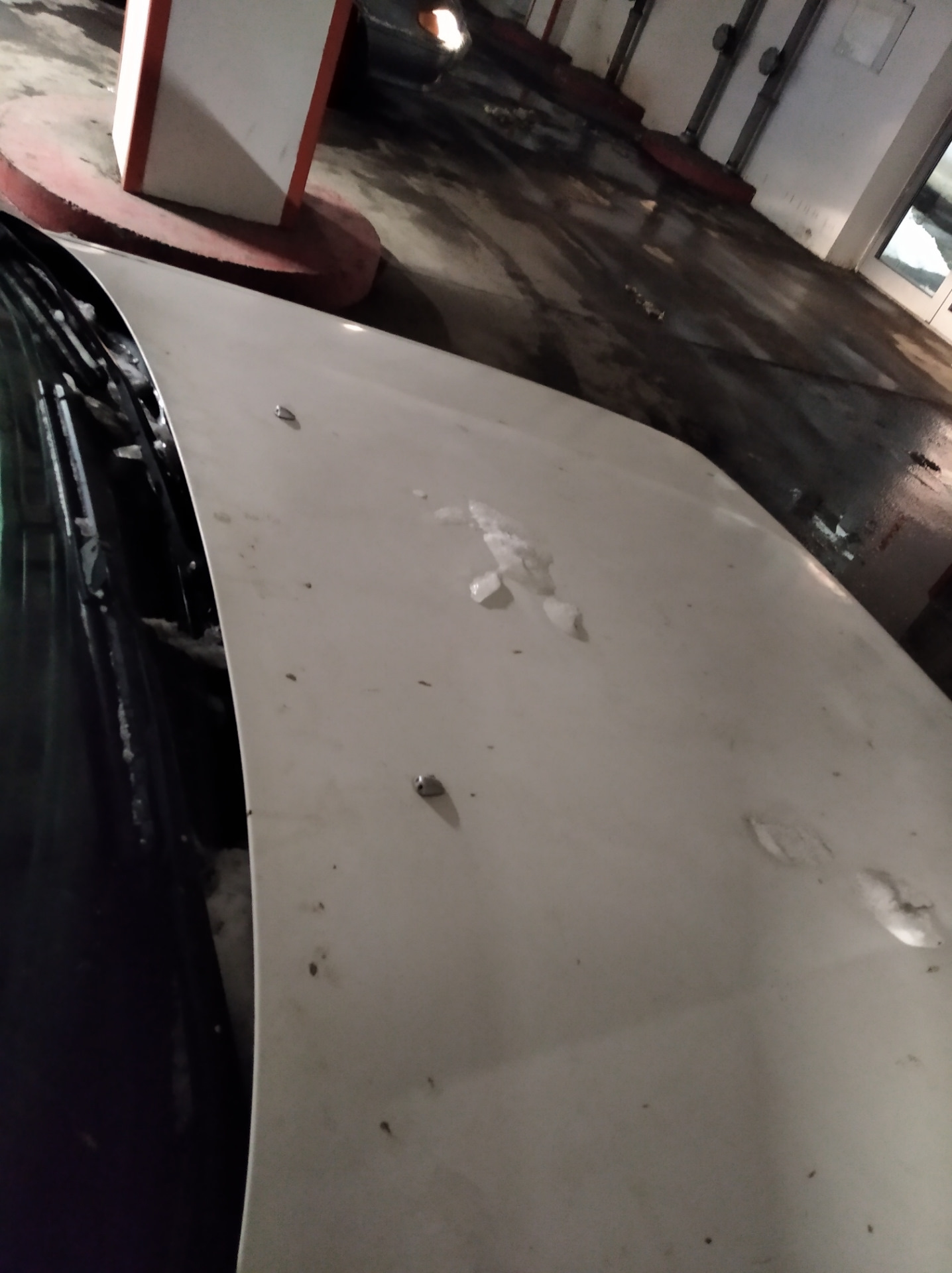

Недели 2 ездил без стеклоомывания ибо форсы забились напрочь, а после прочистки не хватало даже на день
Решено доработать всю эту систему

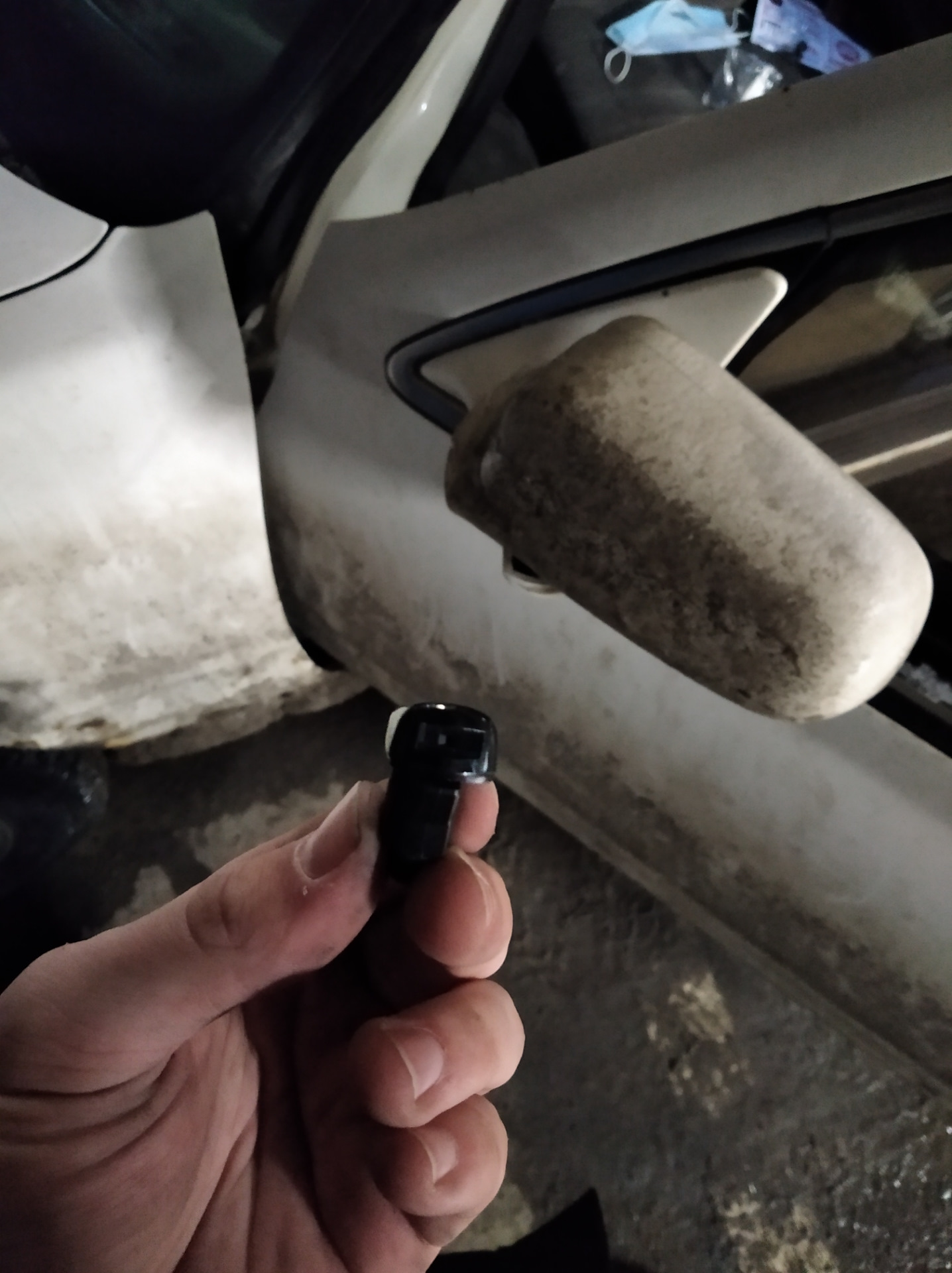

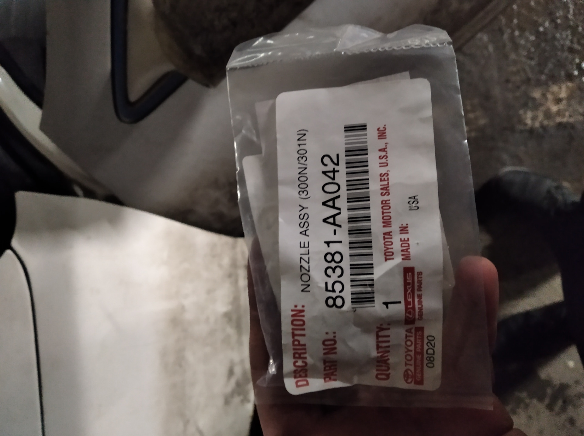

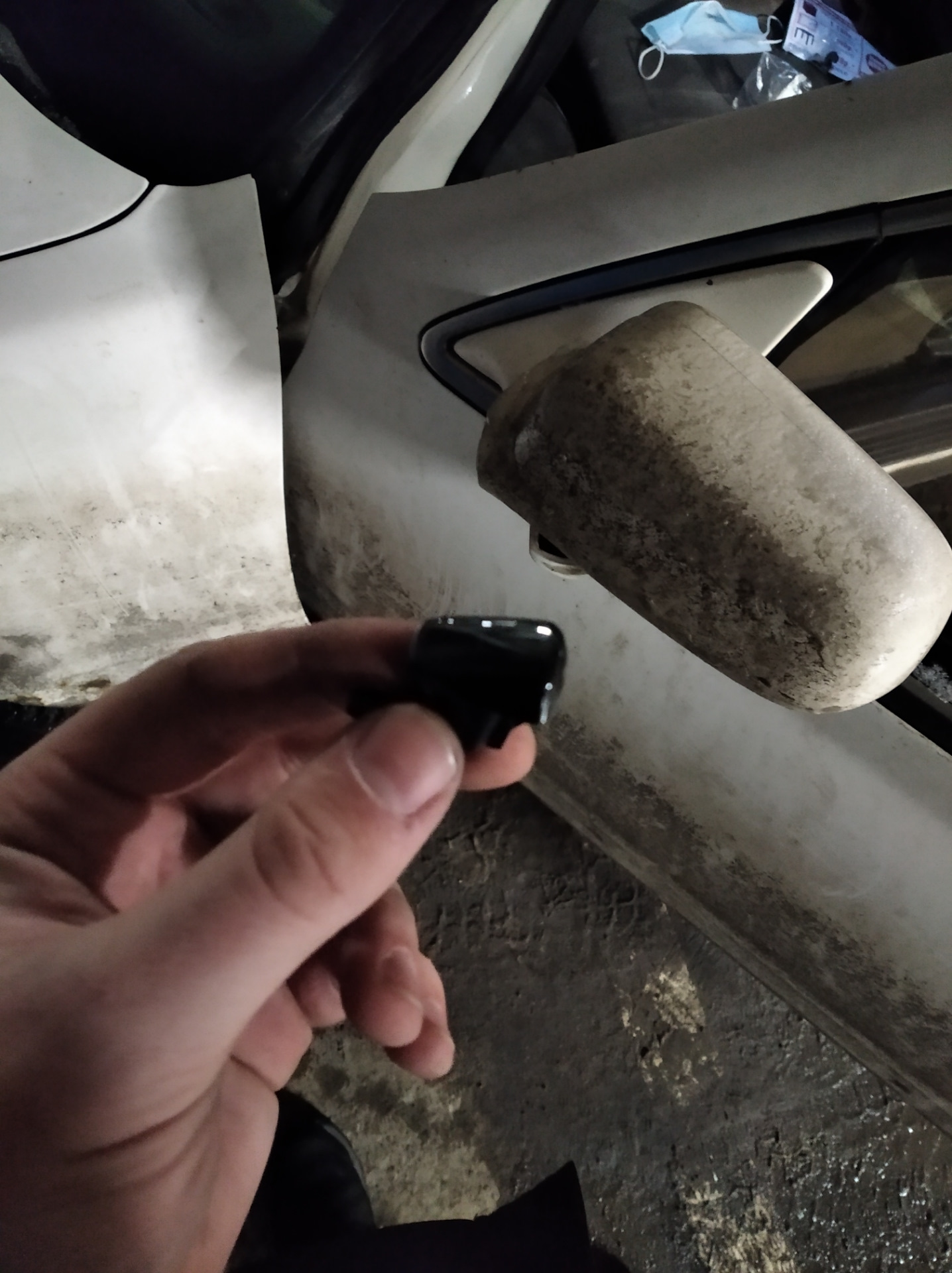

Были куплены форсы от камри
Важно: Оригинал — глянцевые и с цельной верхушкой, не составные
Аккуратнее, ибо встречал случаи контрафакта
Исходный вид:

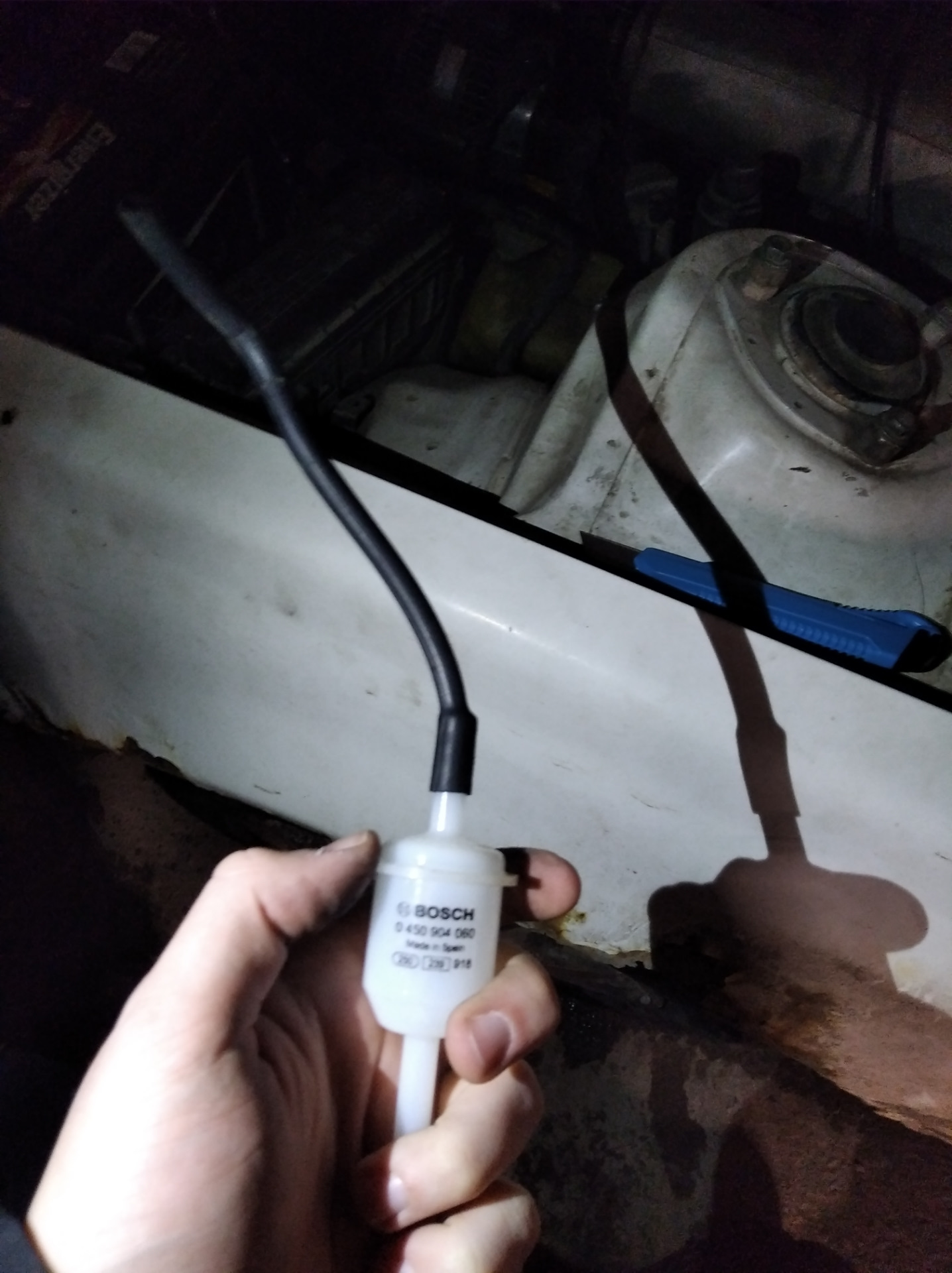

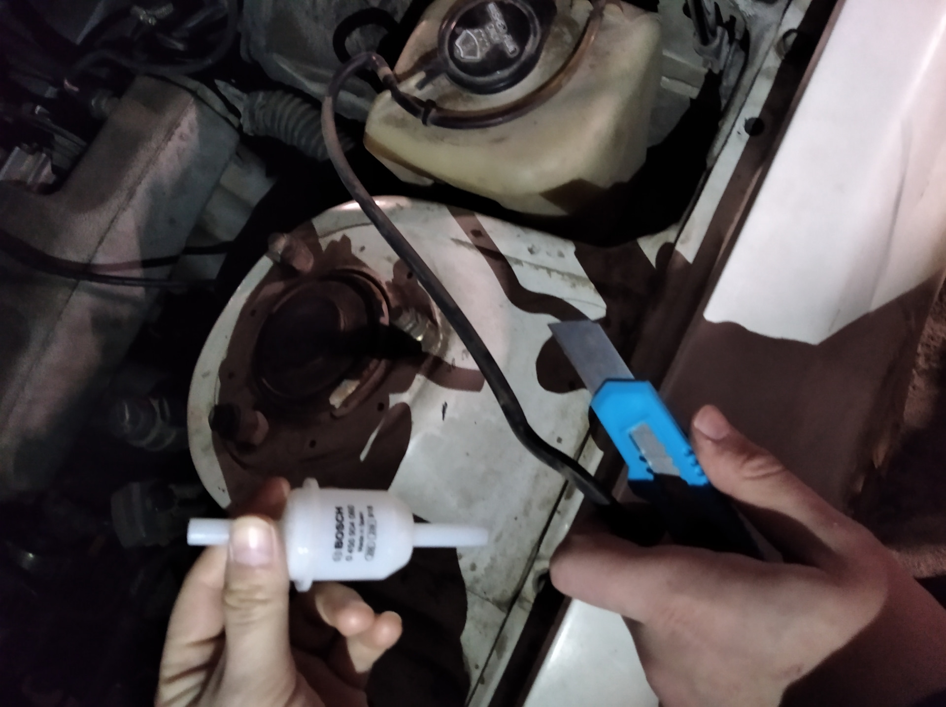

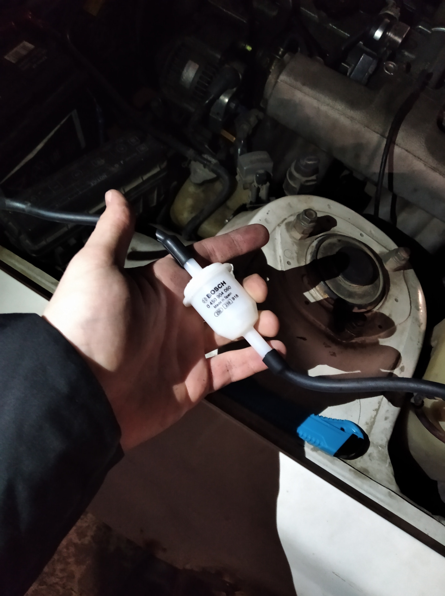

Купил фильтр дабы избежать последующего засорения форсунок
Взял Bosch 0 450 904 060
С трудом, но натягиваются, самое то считаю, плотно зато)
Запчасти на фото: 0450904060

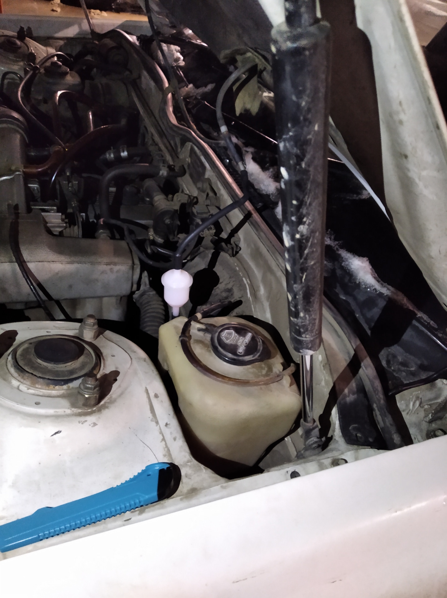

Поддеваем пластиковой карточкой спереди/сзади и вытаскиваем старые форсы, подцепляем новые моднявые и вуаля
Также врезал в систему обратный клапан 85321-26020, сфотать забыл извините 😁
