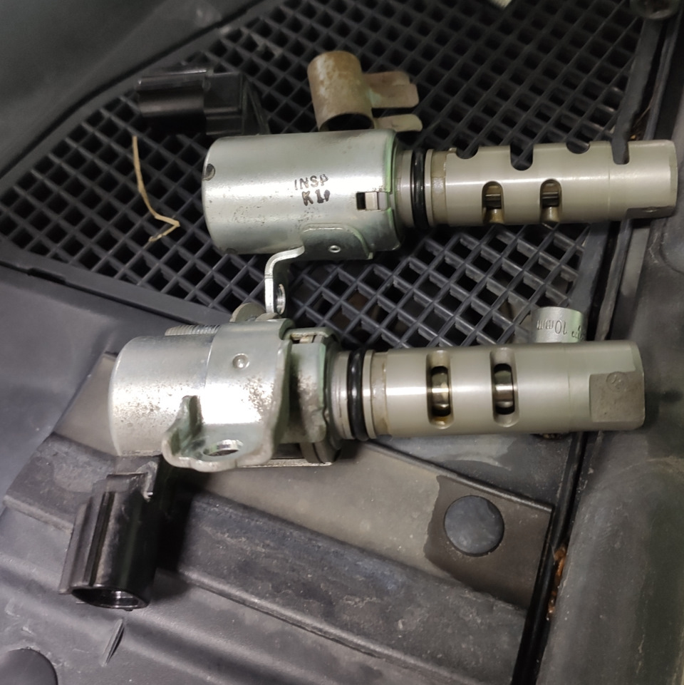

Надоел вид масленных корост под клапанной крышкой!
Что нужно поменять при ее снятии:
11214-31020 прокладка клапанной крышки
11193-70010 сальник свечного колодца, 3шт
90430-10024 прокладка масляного канала смазки кулачков распредвала
11159-31010 прокладка масляного канала фазарегулятора, 2шт
90099-14137 уплотнительное кольцо клапана vvti, 2 шт
Запчасти на фото: 7100311
Ушло у меня на все, около часа. И это не спеша, тщательно все протирая.
Привлек помощника один раз, подержать косу при обратной сборке. Не забываем две капельки герметика где стыкуется голова с лобовой крышкой.
