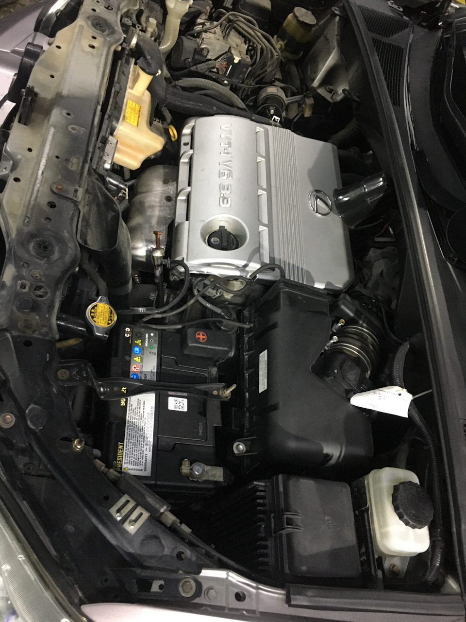

Приветствую всех! При приобретении машины никаких замечаний не было выявлено, за что в очередной раз отдельная благодарность предыдущему хозяину!Пересмотрев все заказ-наряды не нашёл работ по замене свечей(как показало вскрытие свечи все же меняли).Свечи купил и поставил Denso IK20TT. При замене свечей были заменены при сборе прокладки крышек клапанов 11213-20030 и 11214-20030, прокладка впускного коллектора 17176-20020, сальники свечных колодцев 11193-70010, прокладка дроссельной заслонки 17116-20010 и прокладка корпуса дроссельной заслонки. Делал в FITSERVICE, Денису отдельная благодарность!

Правильно сделал, раз уж полез, так менять все резинки. Стоят копейки, работа дороже.
Для себя раз обслужил и забыл. Можно было ещё резинки катушек поменять.
