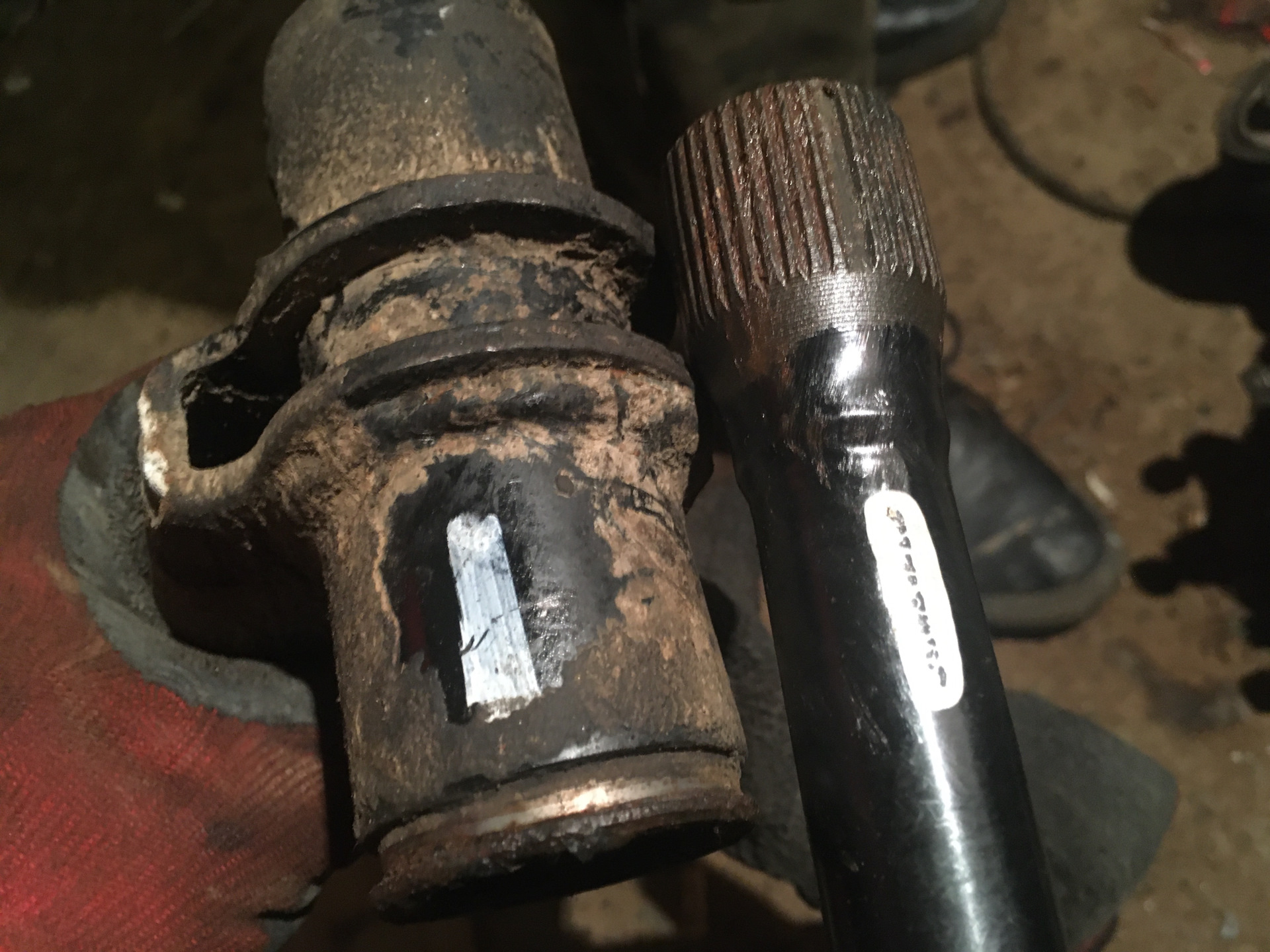

Дальше снимал привода и рычаги. На нижнем левом прикипел во втулке один развальный болт. Пробовал перепилить лобзиком, но безуспешно. Потом понял, что диск турбинки подлезет спереди, если раскрыть рычаг на 90 градусов.
Вот так.
Домкратить пришлось высоко.
Почти хватило глубины пропила, остаток удалось доломать.

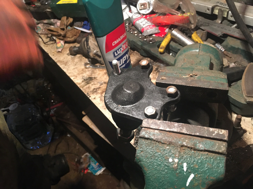

При установке проставок под шаровые необходимо выбить родные шпильки на них, поскольку они меняются на удлиненные болты.
