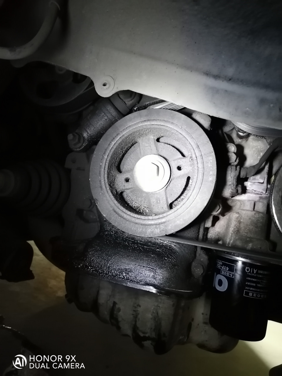

Потекли сальники коленвала. Оба.
Передний, где крепится шкив и задний в месте соединения с коробкой.

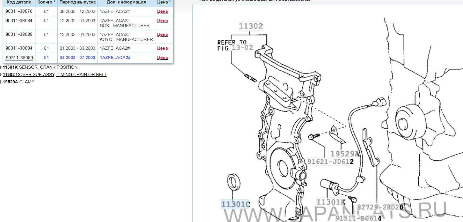

Артикулы:
Передний — 9031138089, 500-600 р
Звдний — 90311-89003,1500-3000 р.

Сколько на СТО просят за замену, не узнавал?
Я у одного спросил, говорит точно не скажу, но около7000
Ну передний то вообще быстро меняется.
Есть где то описания? Может на драйве пост?
Не видел. Но полагаю просто. Отворачиваем шкив, снимаем сальник и ставим новый. Главное — шпонку не потерять.
😉 удачи
Удачи в замене!
Спасибо. Уже заказаны.
Хорошо когда вовремя.
Да годик уже потело. :-)
