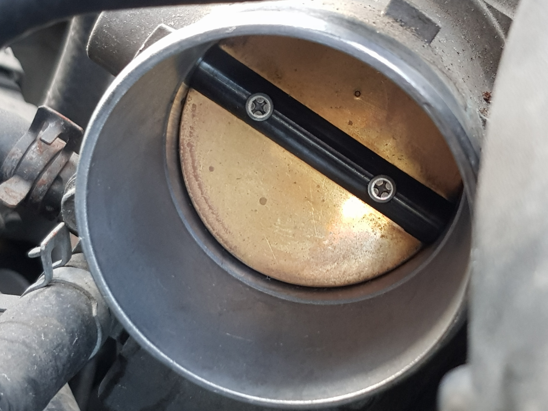

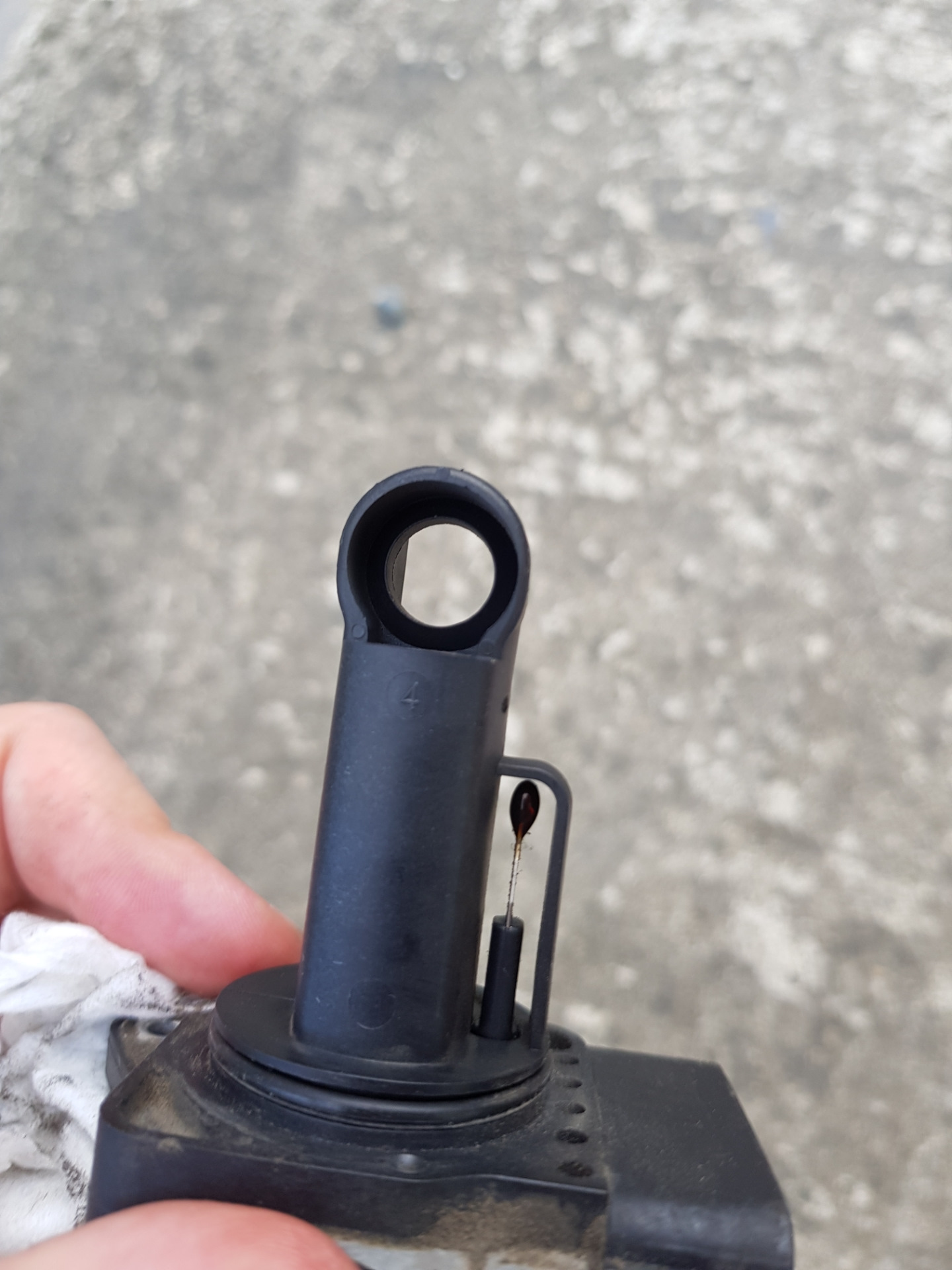

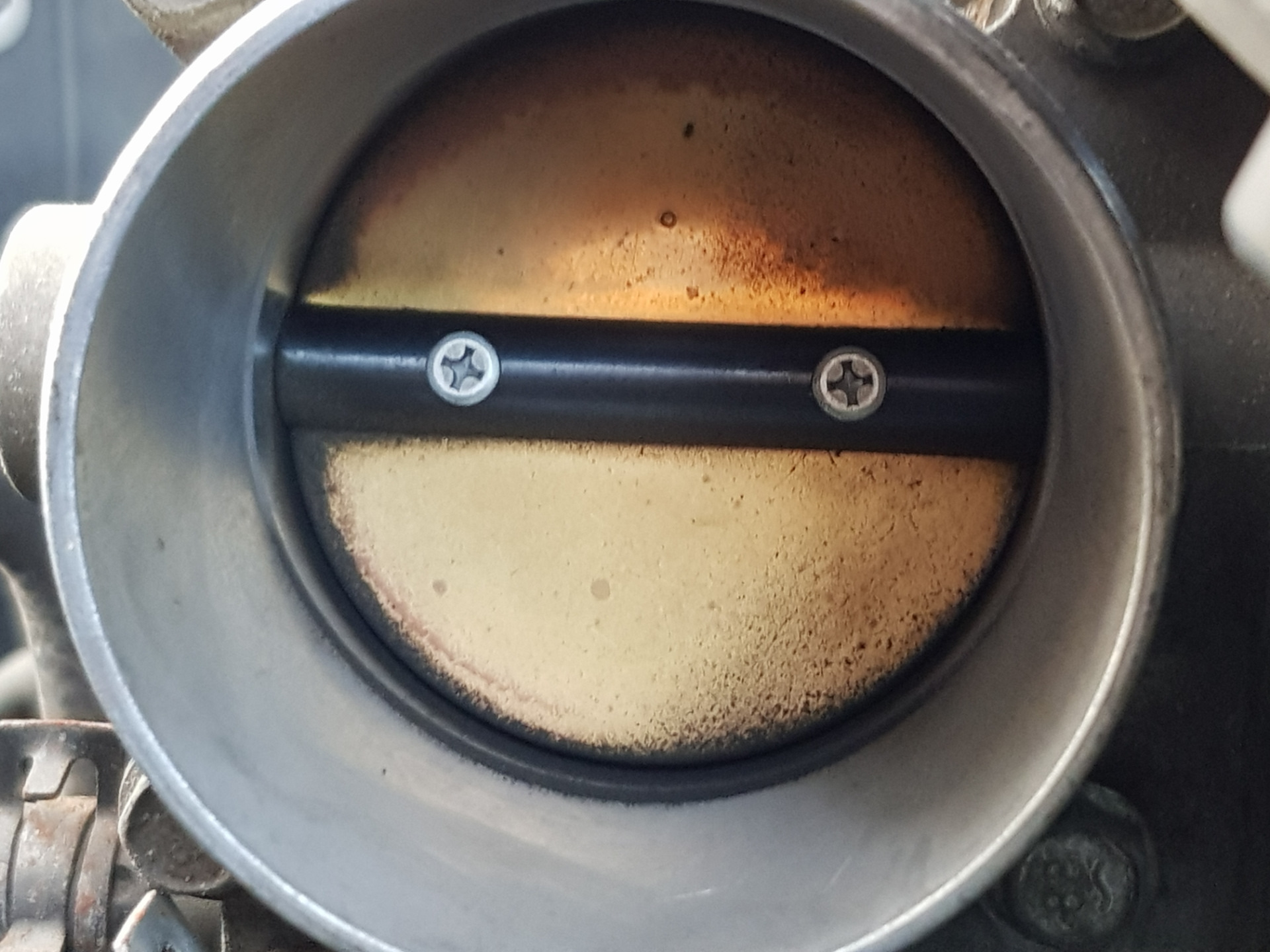

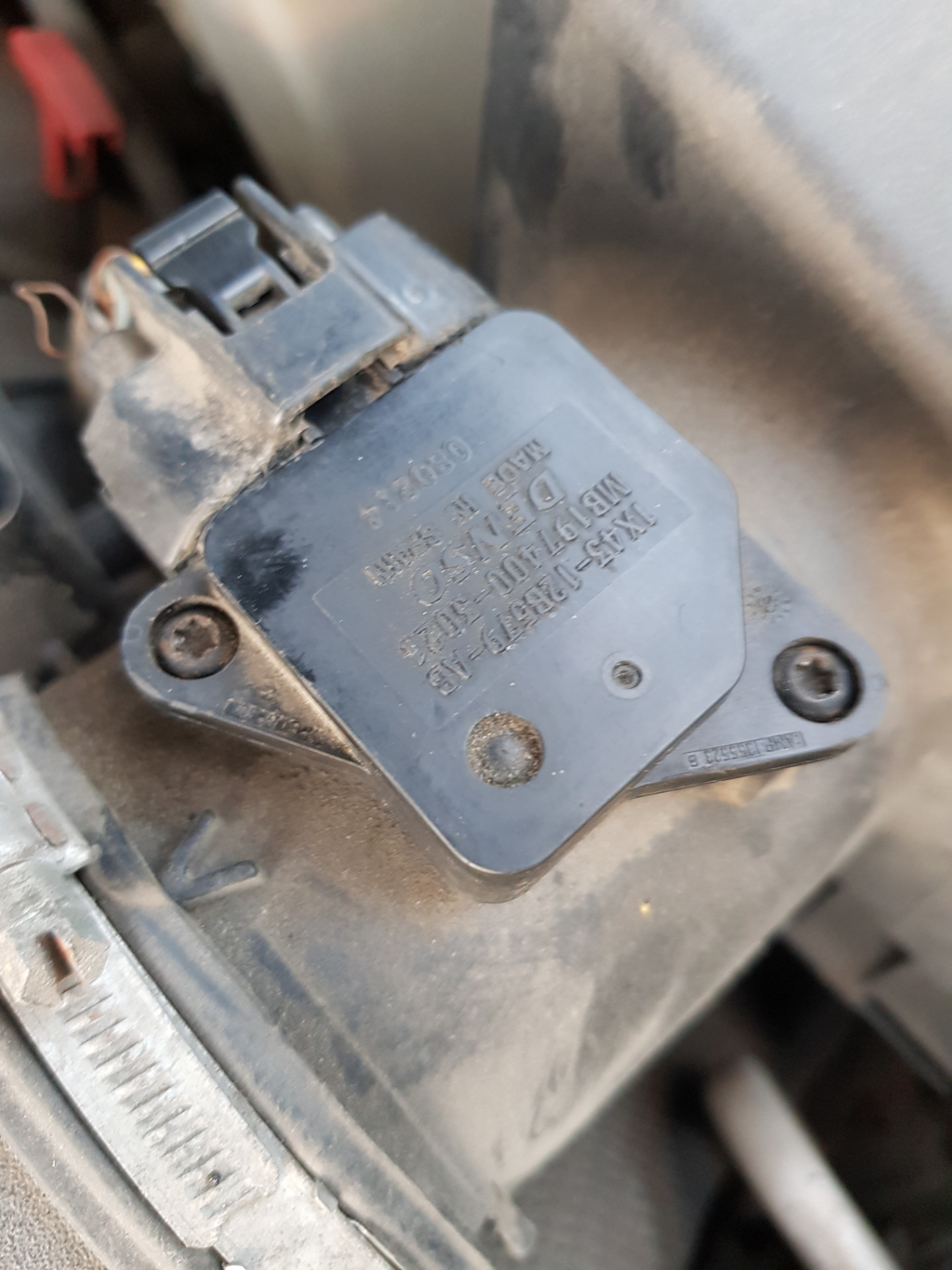

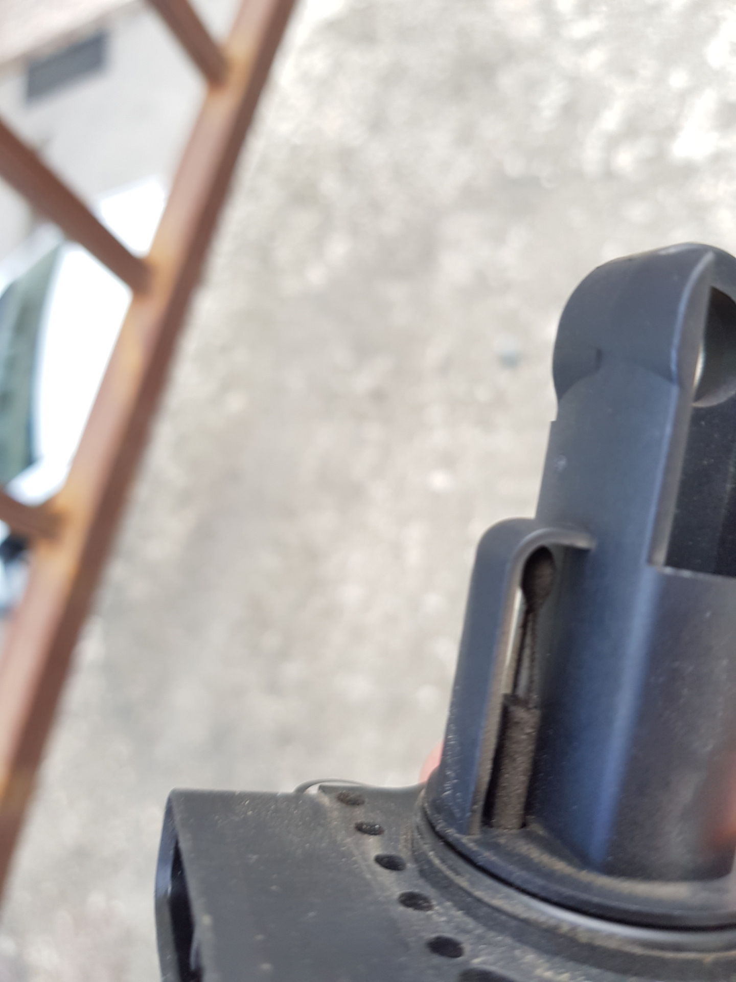

Для начала почистил дмрв и дроссель.
Не помогло.

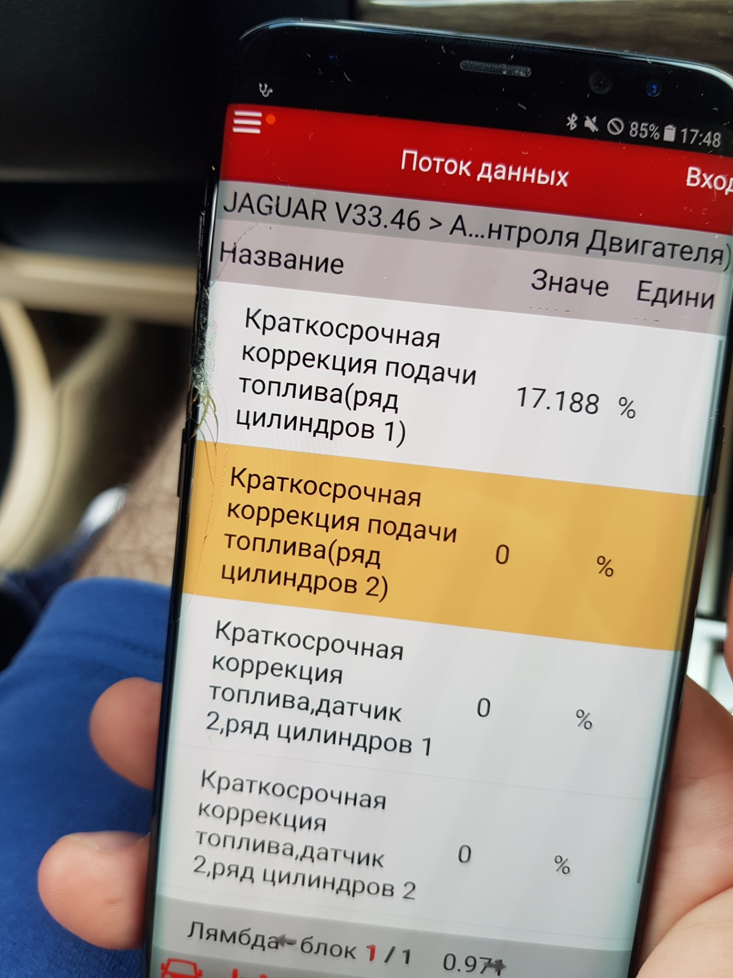

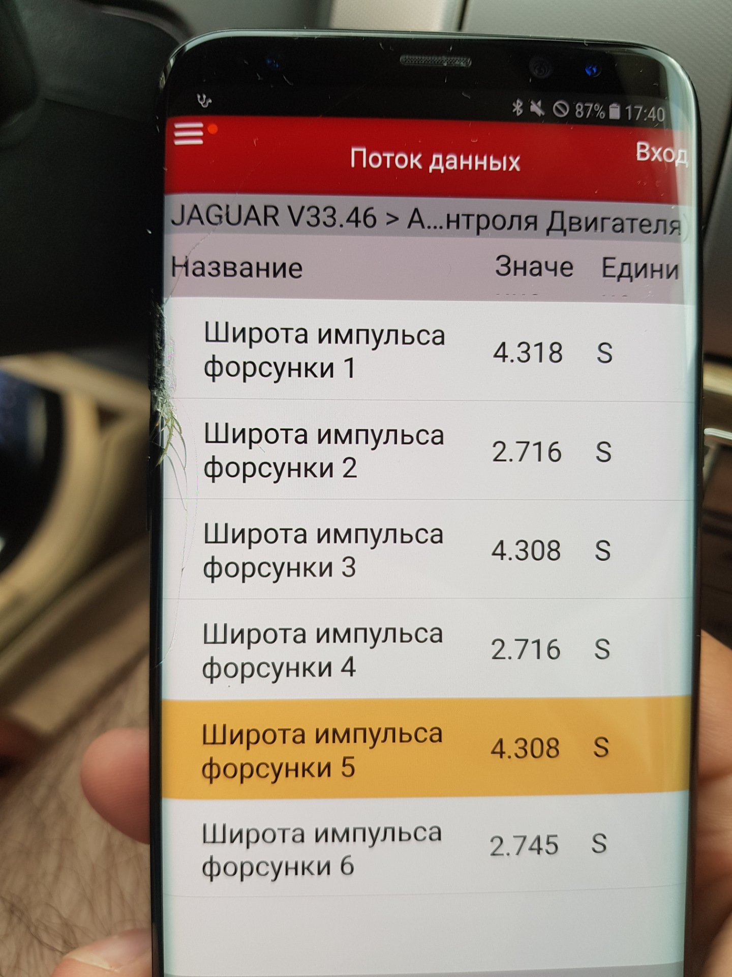

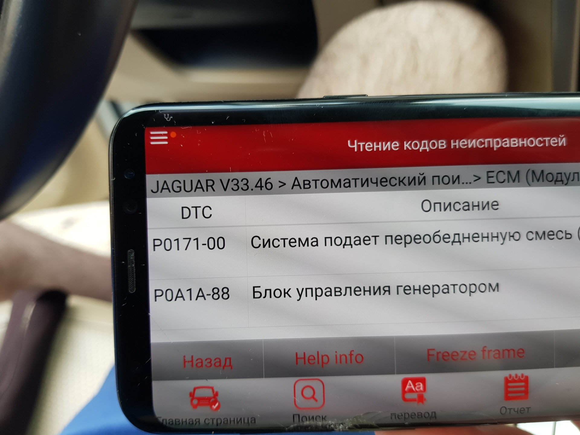

Подключили сканер и увидели, что правая голова льет топливо не жалея
Льет, как скот, и переобедненная ему)
По признакам, варианта два, подсос воздуха с правой стороны, либо лямбда. Но лямбда показывала значения, хоть и странные. Начали с подсоса.
Подключил дымогенератор — все ровно, подсоса нигде нет. Остается лямбда. Подняли машину, а она приварена) Резьбы нет. Попытки помыть ни к чему не привели, тесты лямбды показали, что отвалился подогрев и лишь изредка включается. Так вышло, что человек из чата по ягуарам как раз продает такой вот датчик (верхняя лямбда, до катов, с зеленым проводом). Связались, пришла мне эта лямбда — проблема решена.

Похожая ситуация была.
Тоже грешил на подсосы и прочее, а потом для пробы переставил лямбды местами, показания вслед за этим переползли на другую голову.
Поставил денсо, правда меньше 8тр.не находил в продаже. Всё пришло в норму.
