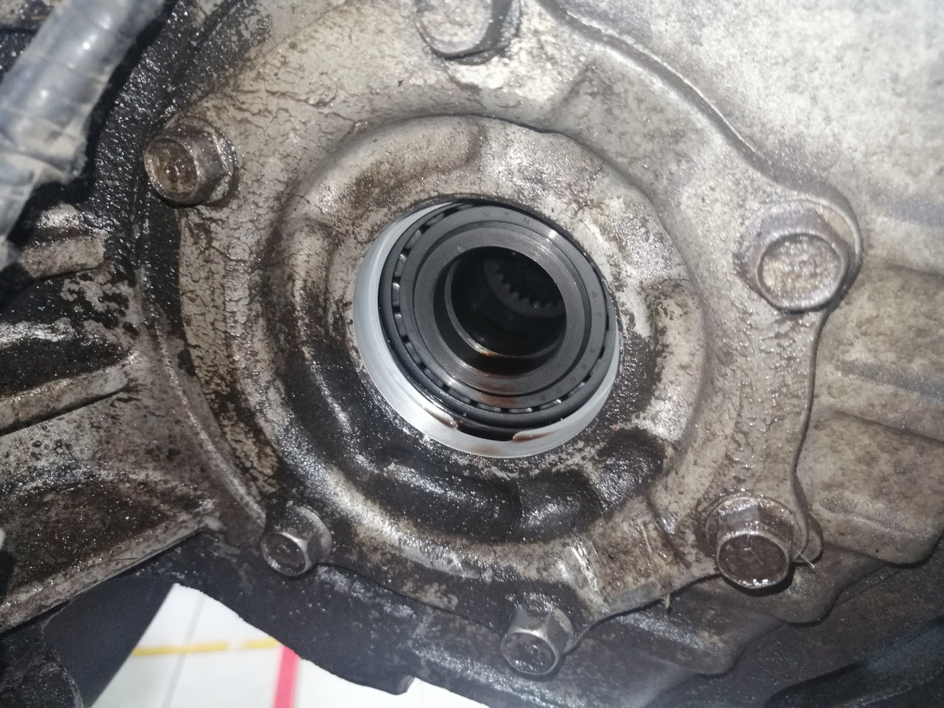

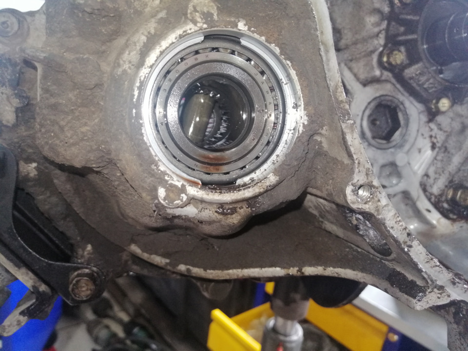

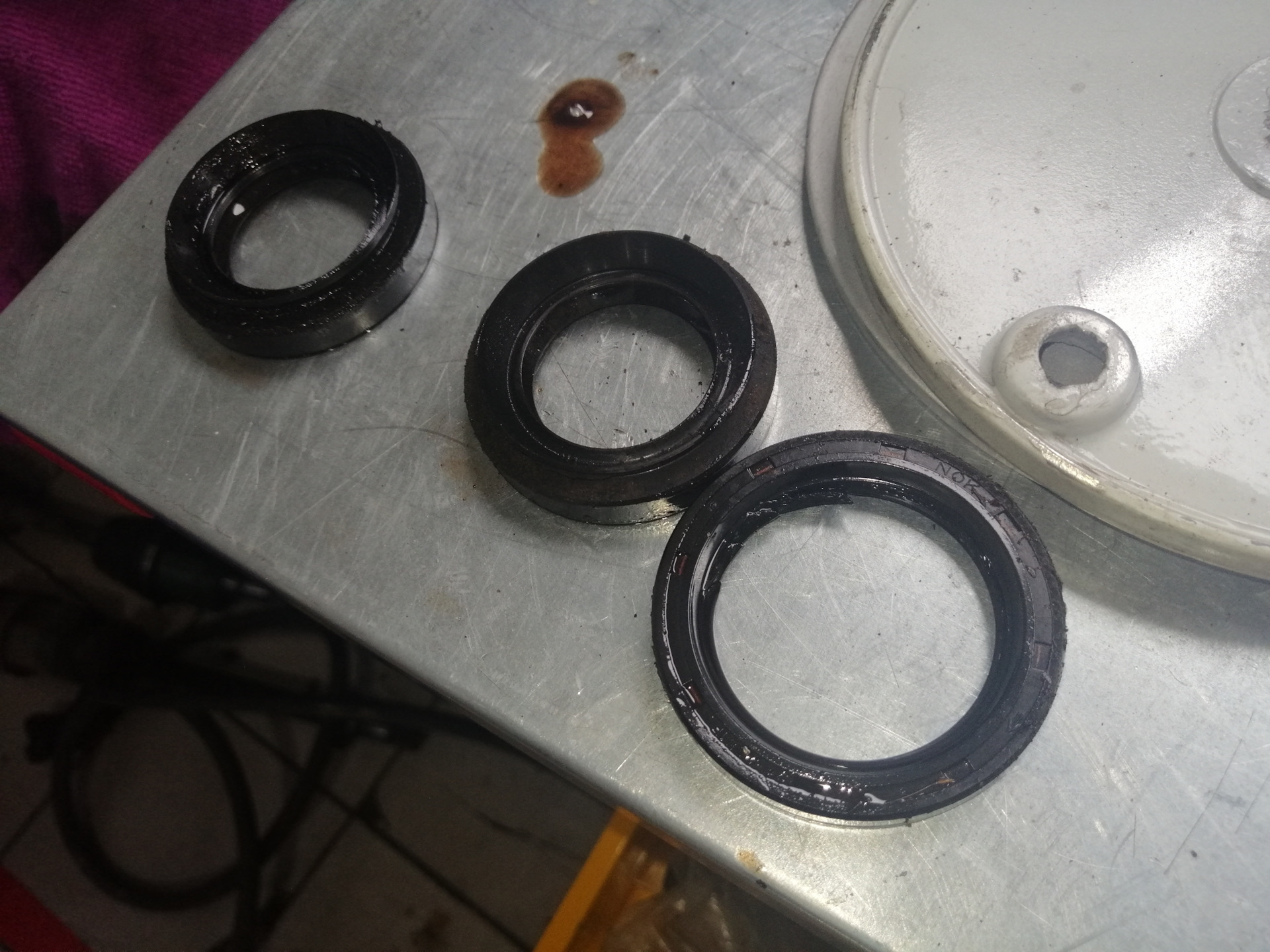

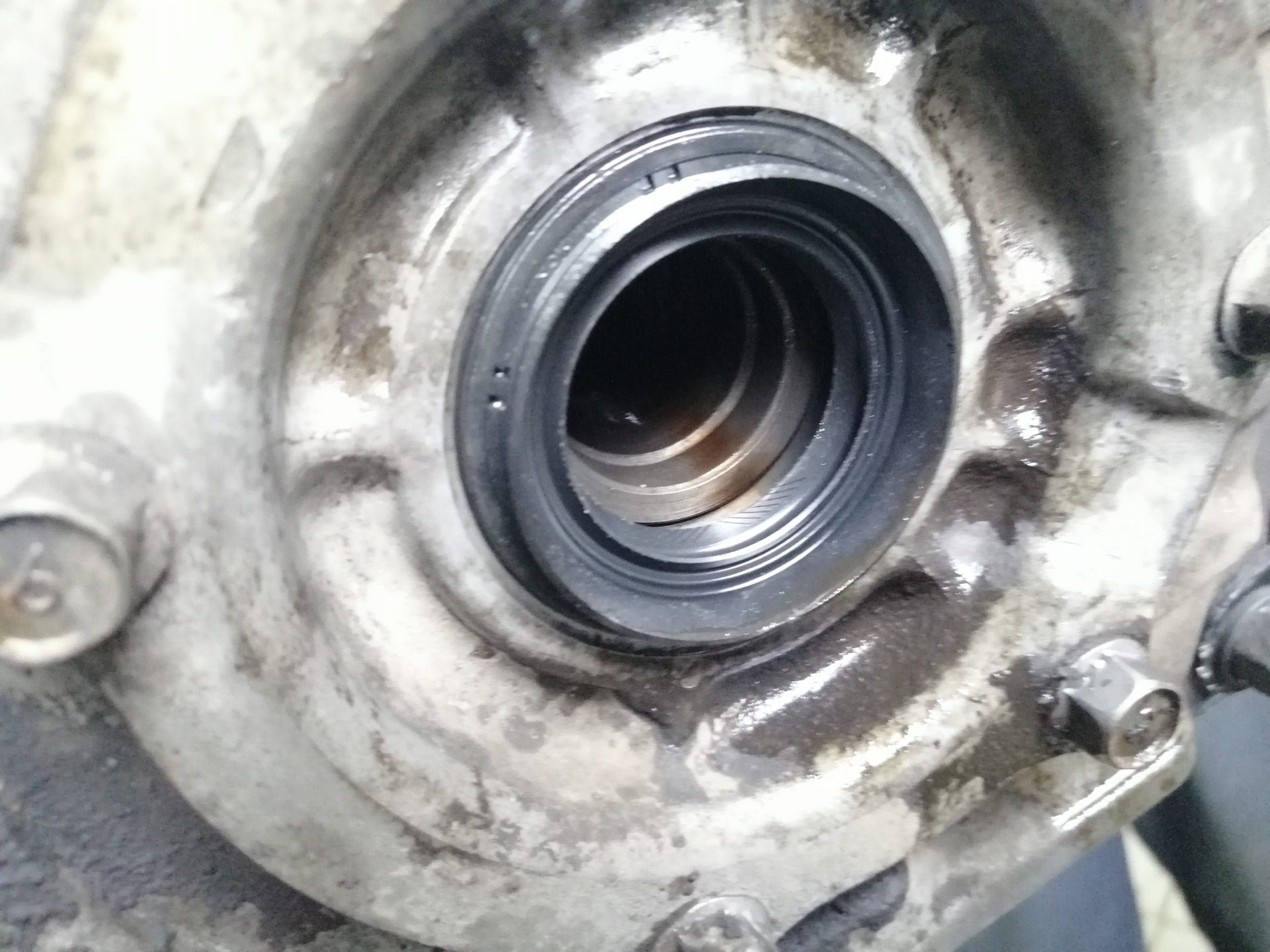

Давненько заметил, что раскидывает масло с сальника левого привода, сначала было обильно, потом чуть меньше, после замывки, стало похоже на отпотевание. По мимо этого, после длительных поездок стали появляться следы масла под машиной, осмотр показал, что масло с АКПП и бежит сальник гидротрансформатора. Для замены сальников были приобретены следующие запчасти:

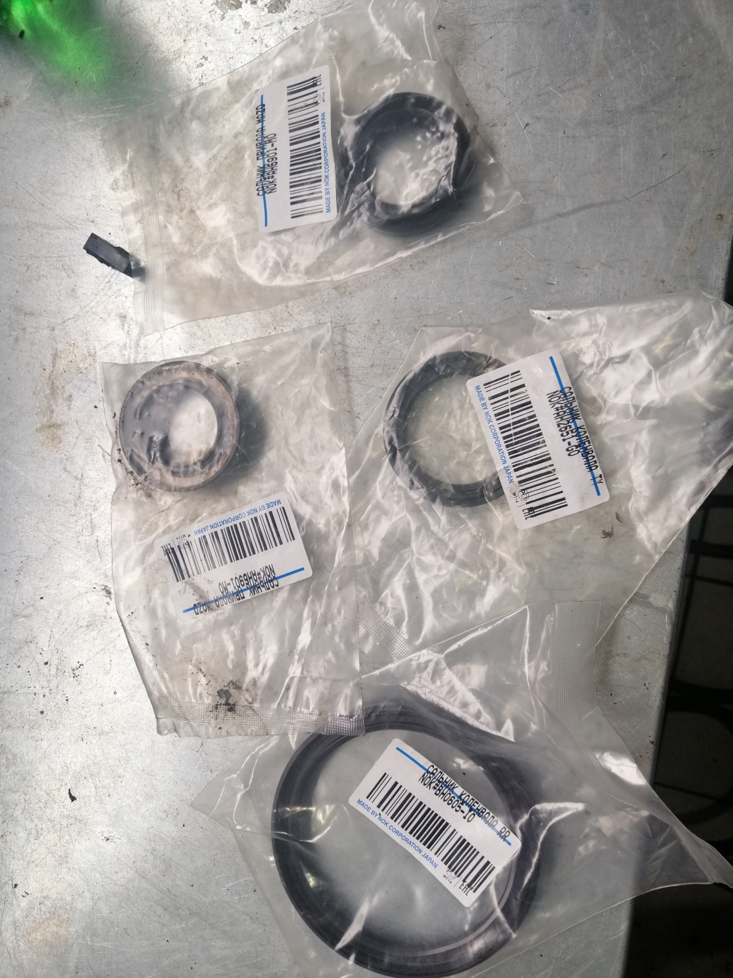

Фильтр АКПП с прокладкой Cob-Web 11147A — 397р
Сальник привода NOK AH6901M0 — 248р за 2шт
Сальник коленвала RR NOK BH0605I0 — 520р
Сальник коленвала FR NOK AH2651G0 — 232р
Масло АКПП ATF DEXRON III — 1313р за 4л

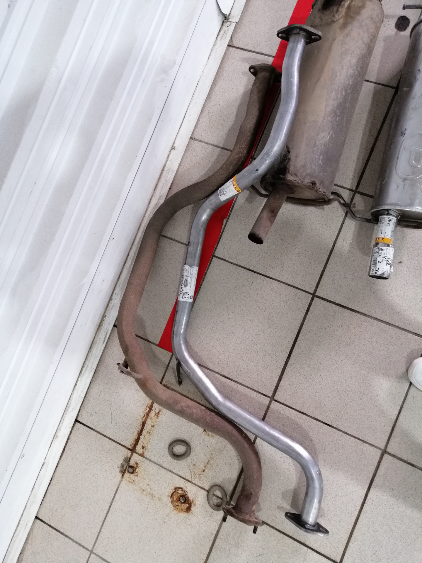

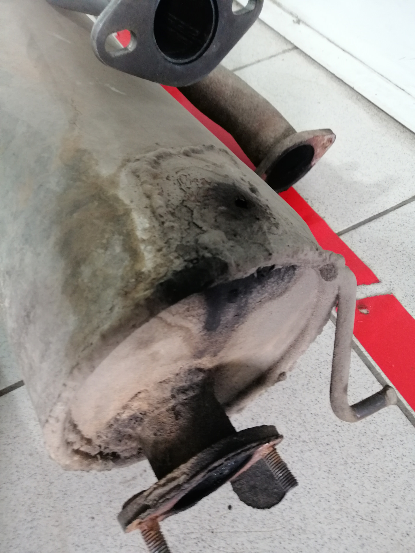

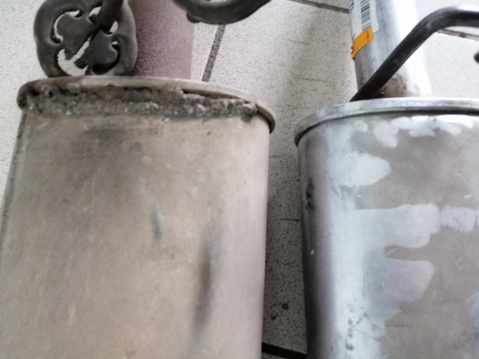

Так же, дополнительно я заказывал часть выхлопной трассы, по фото поймёте с чем связана решение о замене.
Прокладка глушителя FA1 780902 — 186р за 3шт
Глушитель Polmostrow 1285 — 2093р
Средняя часть, труба глушителя Polmostrow 12173 — 1068р
Резонатор Polmostrow 1284 — 1588р
А вот и выхлоп

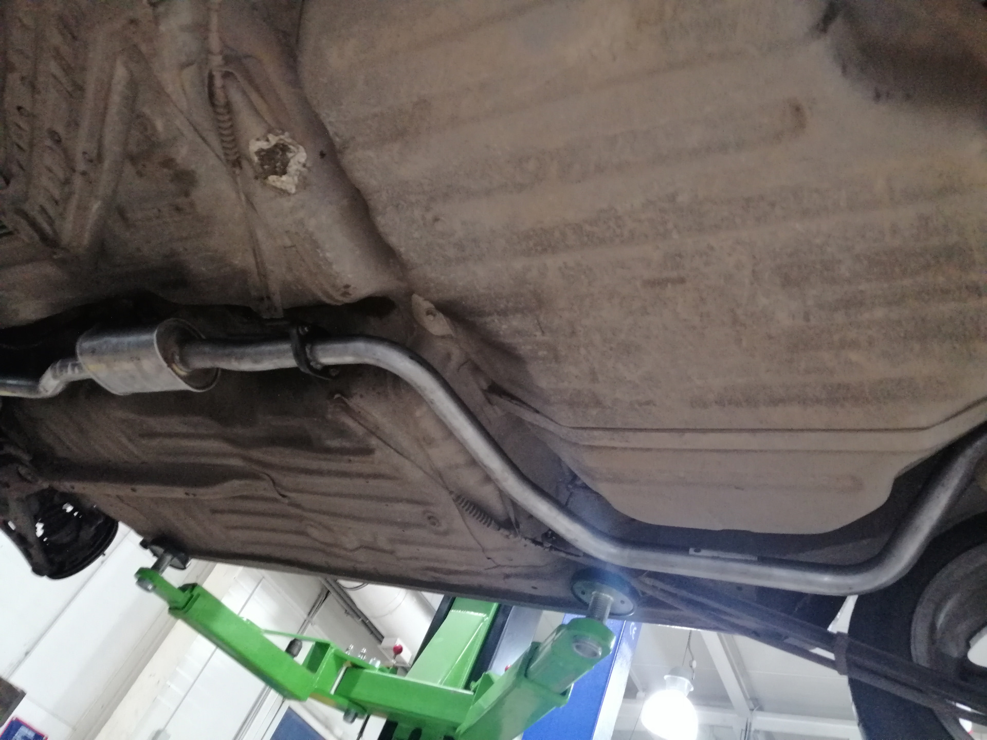

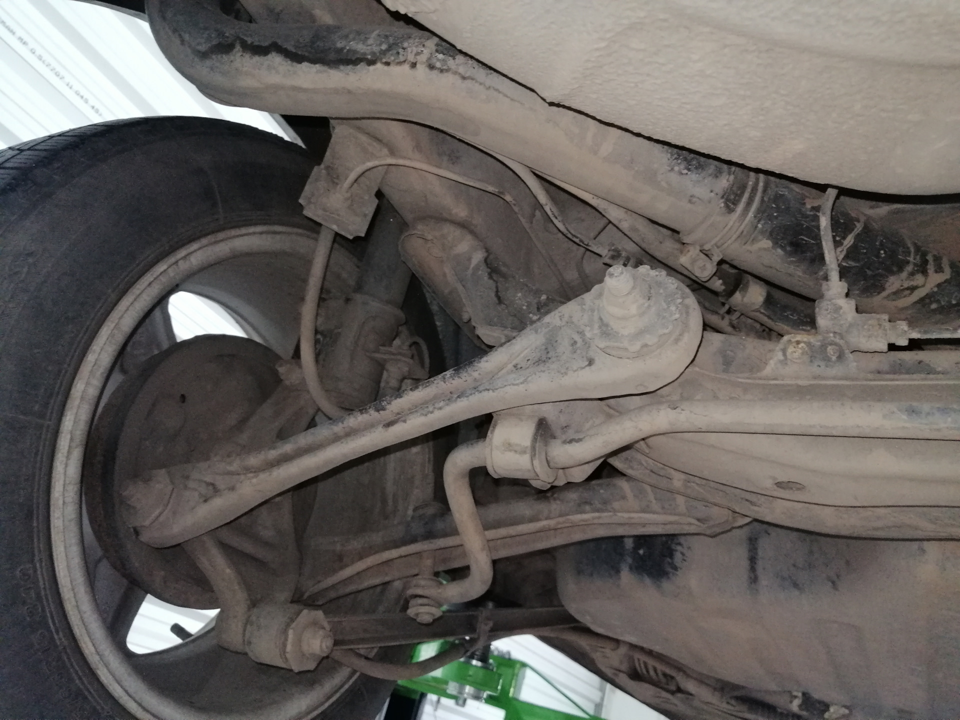

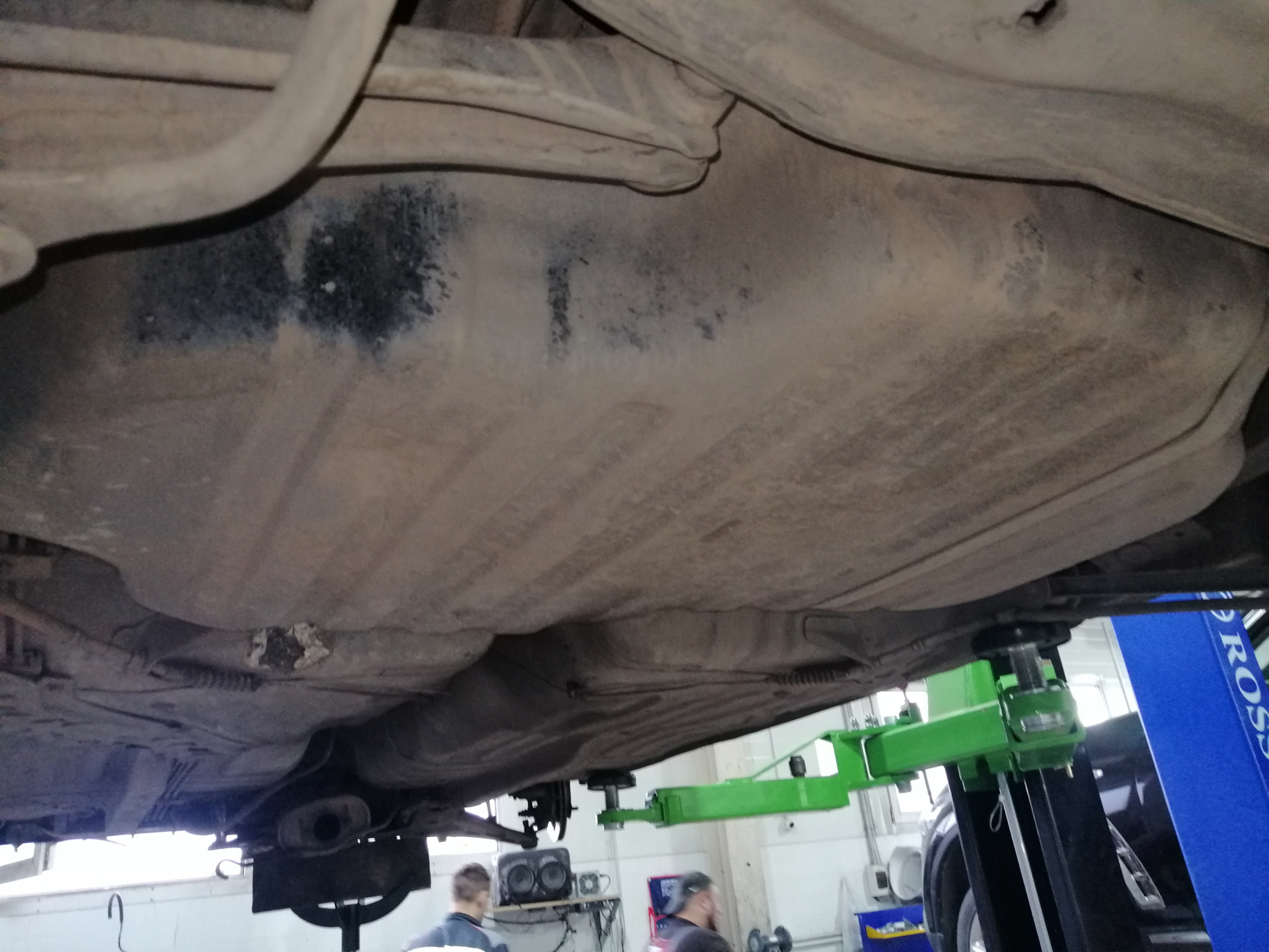

И ниже фото желающим посмотреть на состояние машины снизу, что подтверждает её родной пробег, отличное состояние для такого возраста.

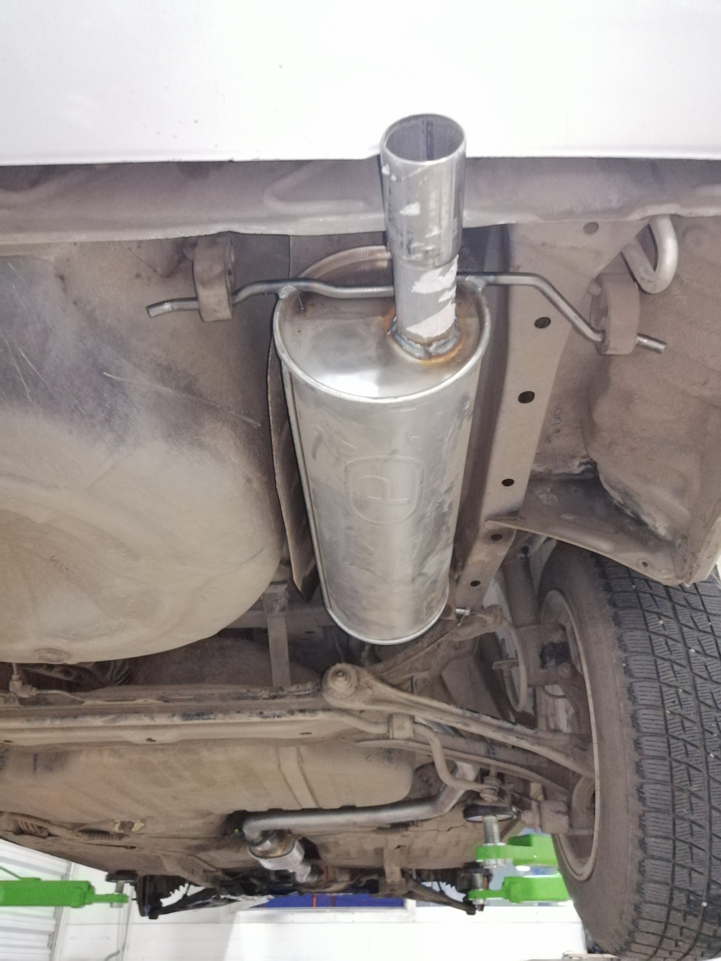

Примечательно, что такой бюджетный выхлоп встал как родной, я очень рад! Масло больше нигде не бежит, масло и фильтр в АКПП новое, глушитель больше не сифонит и не бренчит при прогреве и поднятии оборотов, вид сзади стал аккуратным, потихоньку и без того хороший авто довожу до ума, надеюсь устранить все мелкие нюансы к следующему лету.

Спасибо за подробности по выхлопу. У меня на последнем осмотре нашли пару дырок на заварить, но подумываю подойти к вопросу более основательно.
Цена доступная, поэтому лучше поменять, 30 лет этот выхлоп не прослужит конечно, но если его хватит года на 3, он полностью опровдает свою стоимость!
Да круто выхлоп встал!
Тоже думал менять, в итоге подварили пару вставок, новый резонатор. По деньгам можно было купить полностью новую магистраль.
Вот думаю в будущем может гофру ище поставить.
Да главное что он как стоковый, выглядит нормально и без лишних сварных швов) а состоянии родного оставляла желать лучшего, в силу возроста! Плюс чисто внешне эстетика.
