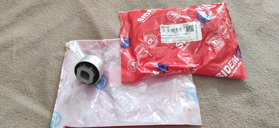

Передняя ось. Сайлентбоки.
Также под замену правая нижняя шаровая, но решил заменить сразу обе, вторая на подходе:

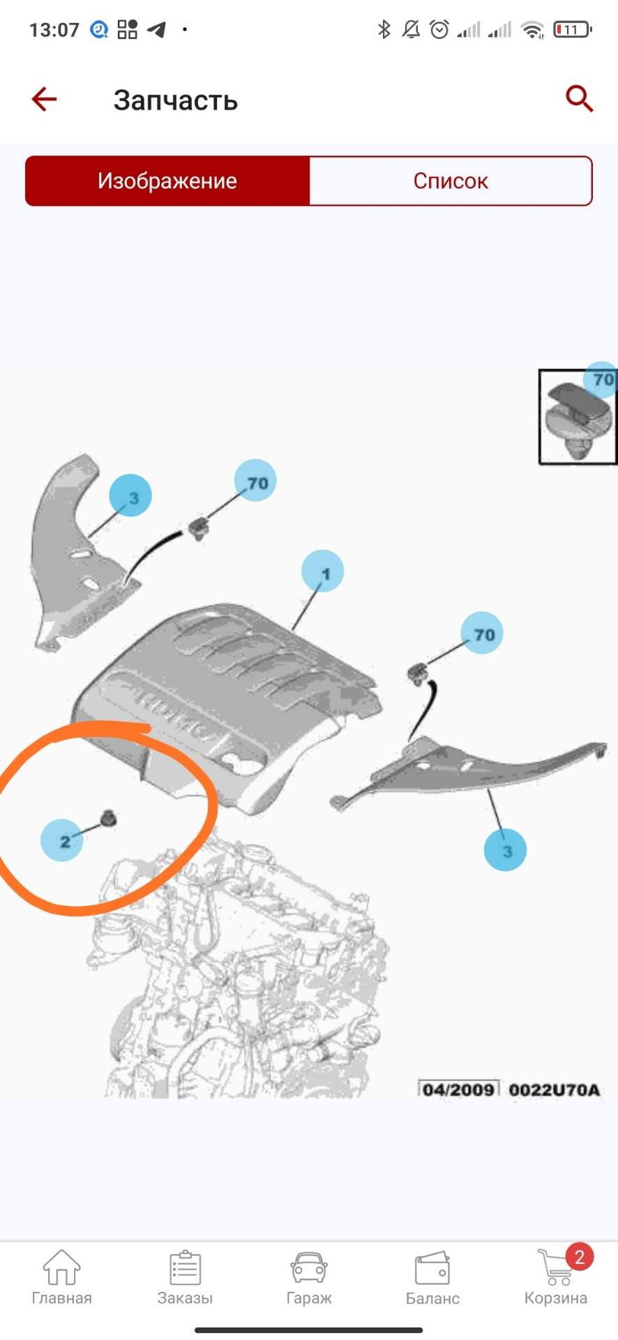

Также на просторах Drive2 нашел замену амортизатору крышки двигателя (оригинальный номер 0137 93). Купил вот эту резинку: 212905460 Подушка амортизатора ГАЗ 2410, 31029 верхняя. Уже установил, село идеально, поменял все 4шт.
