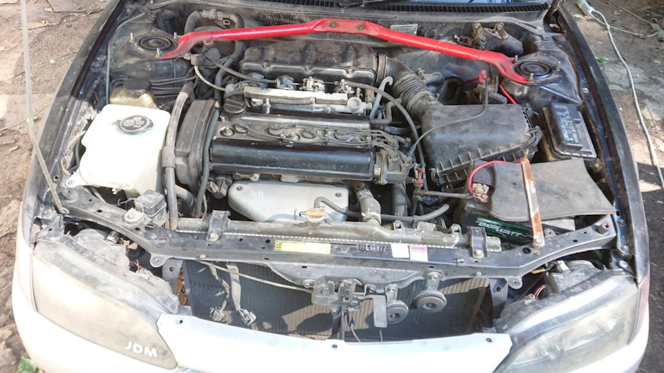

Открыл крышку грм и… масло, всё в масле. Ремень, сальники, прокладка клапанной крышки, уплотнители колодцев свечных, всё дубовое. Заказал…ожидание…всё на руках. Гараж…яма и погнали. Разбираем, моем, собираем. Грязи, масла вымыл много. Весь процес без фото, в те моменты про снимки и не вспоминаеш, да и руки все грязные. При снятии ВВ проводов наконечники остались на свечах, печаль, снял переобжал временно. Центральный провод распределителя зажигания сильно пробивал, снял, и… криворукие, поменяли провод а наконечник оторванный вытащить не захотели, со словами из мультика:" А, и так сойдёт!", воткнули. Исправлено, новые провода+ крышка трамблёра уже в пути! Ну вот в принципе и всё, — 1 день, + Лёва стал ехать бодрее!
З/Ч:
9031140015 сальник распредвала впуск,
19016638B сальник распредвала выпуск,
G070339 сальник коленвала,
110XR21 ремень ГРМ,
STP9021009016 прокладка клапанной крышки,
QF53A00016 кольца свечных колодцев,
9021009016 прокладка прижымной гайки клапанной крышки,
YD159 крышка трамблёра,
1912774040 кольцо крышки трамблёра,
STP9009914127 кольцо корпуса трамблёра,
IL0506 комплект ВВ проводов.
