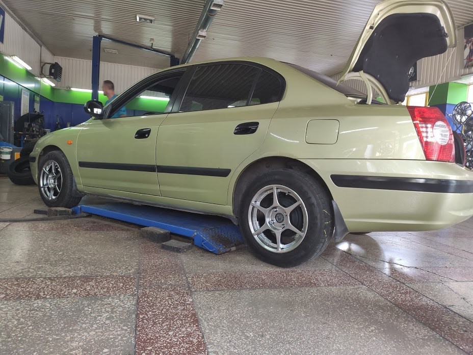

-Сделан Сход\развал
-свечи NGK V-line 33 (1662)
-бессменное масло Shell Helix 10W 40
-оригинальный масляный фильтр Hyundai\Kia 26300-35504
Итог: Стуки исчезли(кроме рейки), старые свечи отходили 40к км, состояние нормальное, масло порекомендовали заменить в связи с небольшим масложором, перейти на менее вязкое 5w30, машинка стала бодрее и тише.

Ну и в завершении выпала возможность прикупить новые диски! Опять же, выбиралось из того что было. Зашёл — увидел — оплатил! Поставили, оживились, освежились, теперь на зиму останутся титановые диски, может восстановлю и продадим, а может с баллона задую косяки и буду радоваться обоим тапкам ведь нравятся одинаково) По спеку такие же(r15 4*114.3), изменился только вылет (был 44, стал 38). благодаря этому машинка стала устойчивее как на дороге, так и в поворотах, ну и жопу перестало носить (спасибо новым втулкам)
