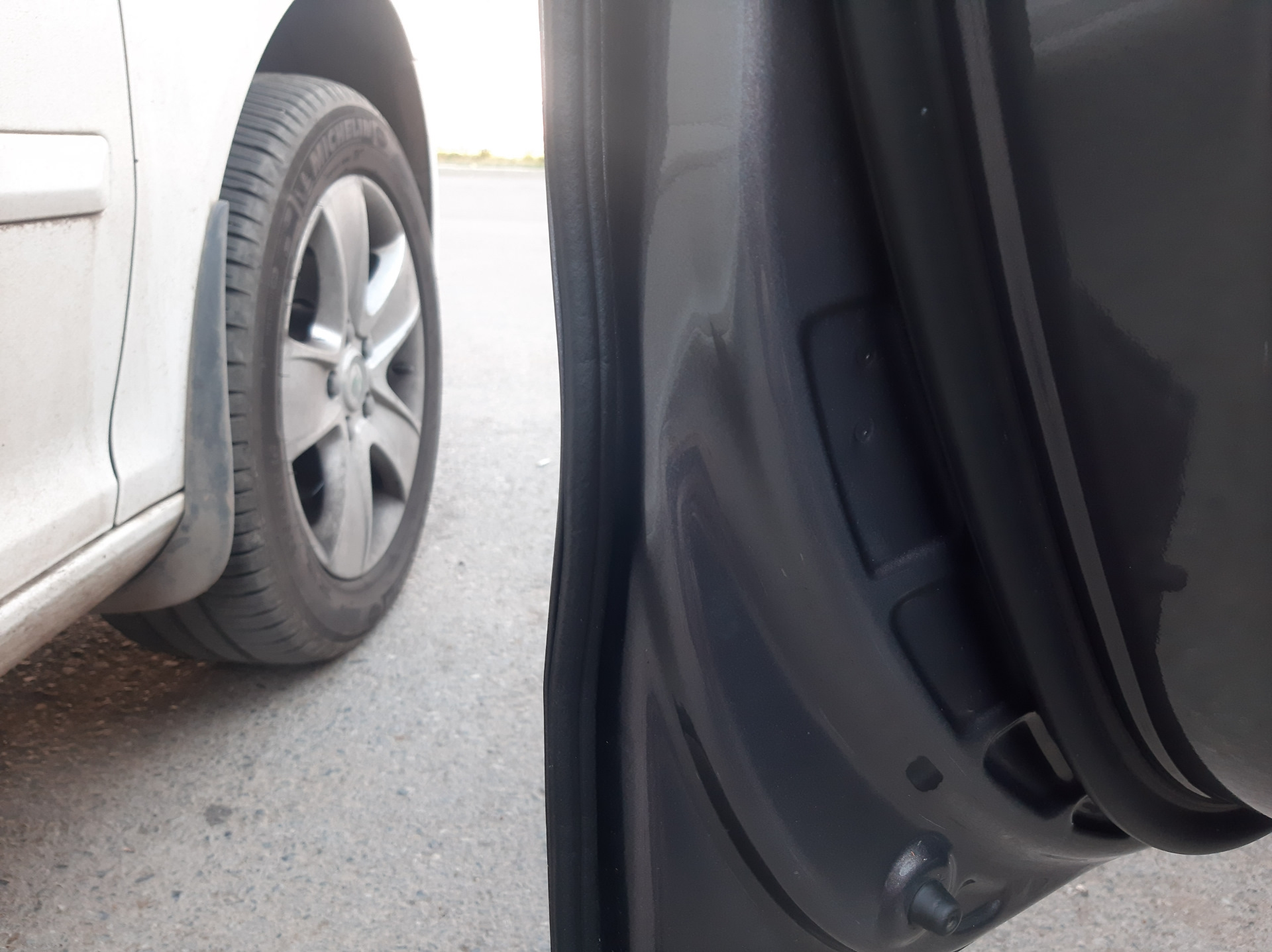

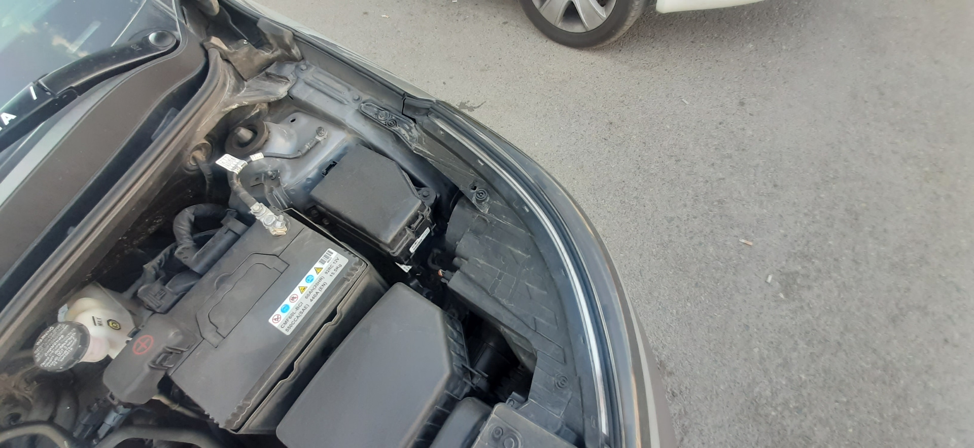

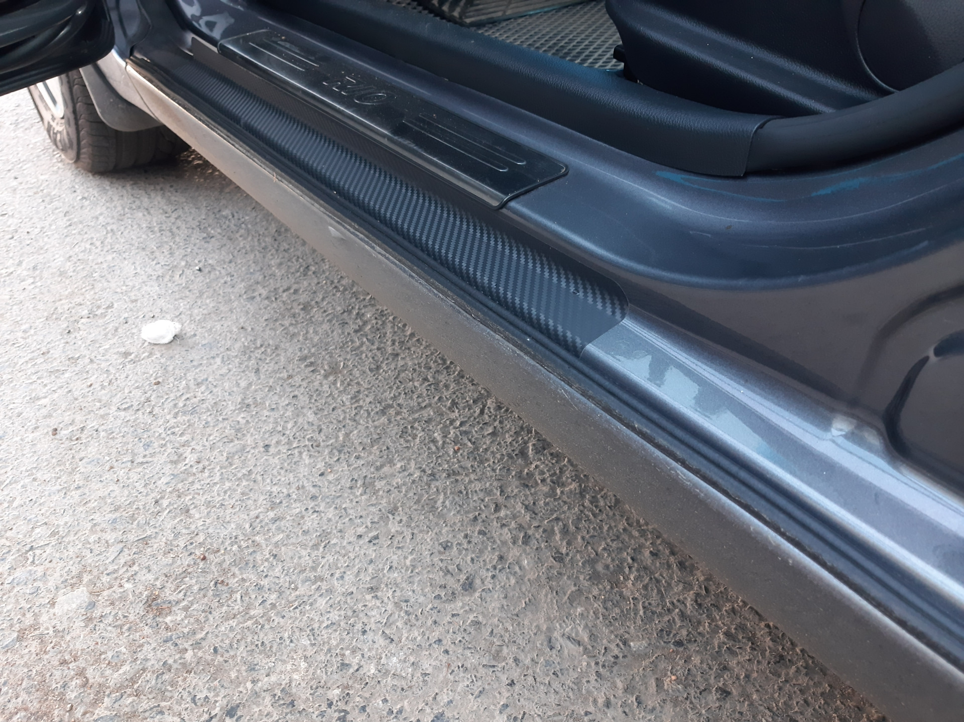

Резинка была заказана с Алика.
25 метров, думал еще останится, но по факту ушла вся.

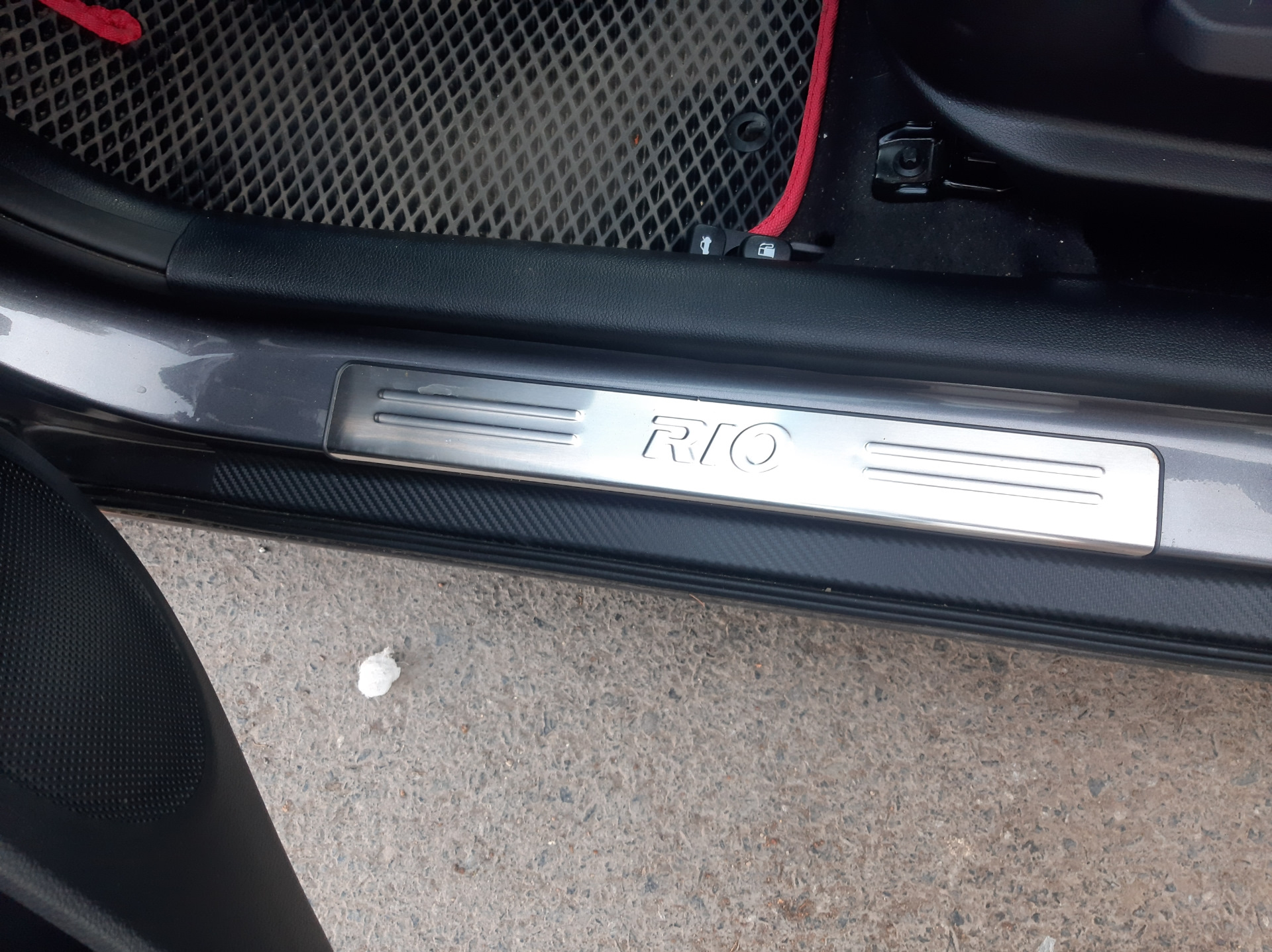

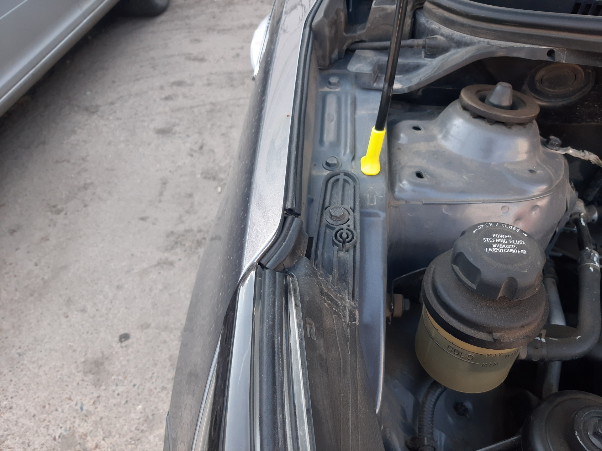

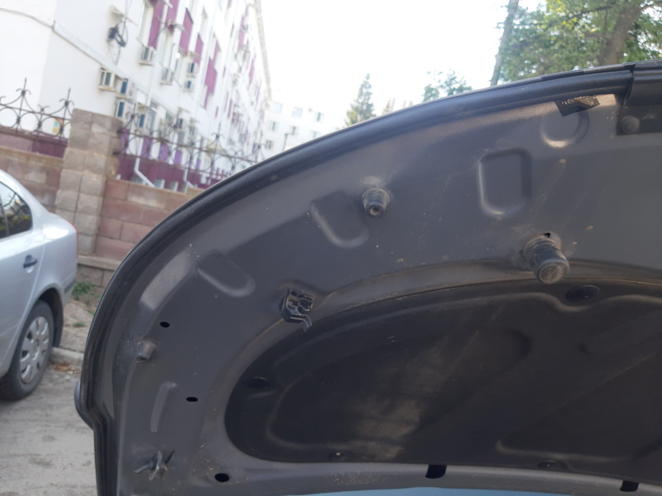

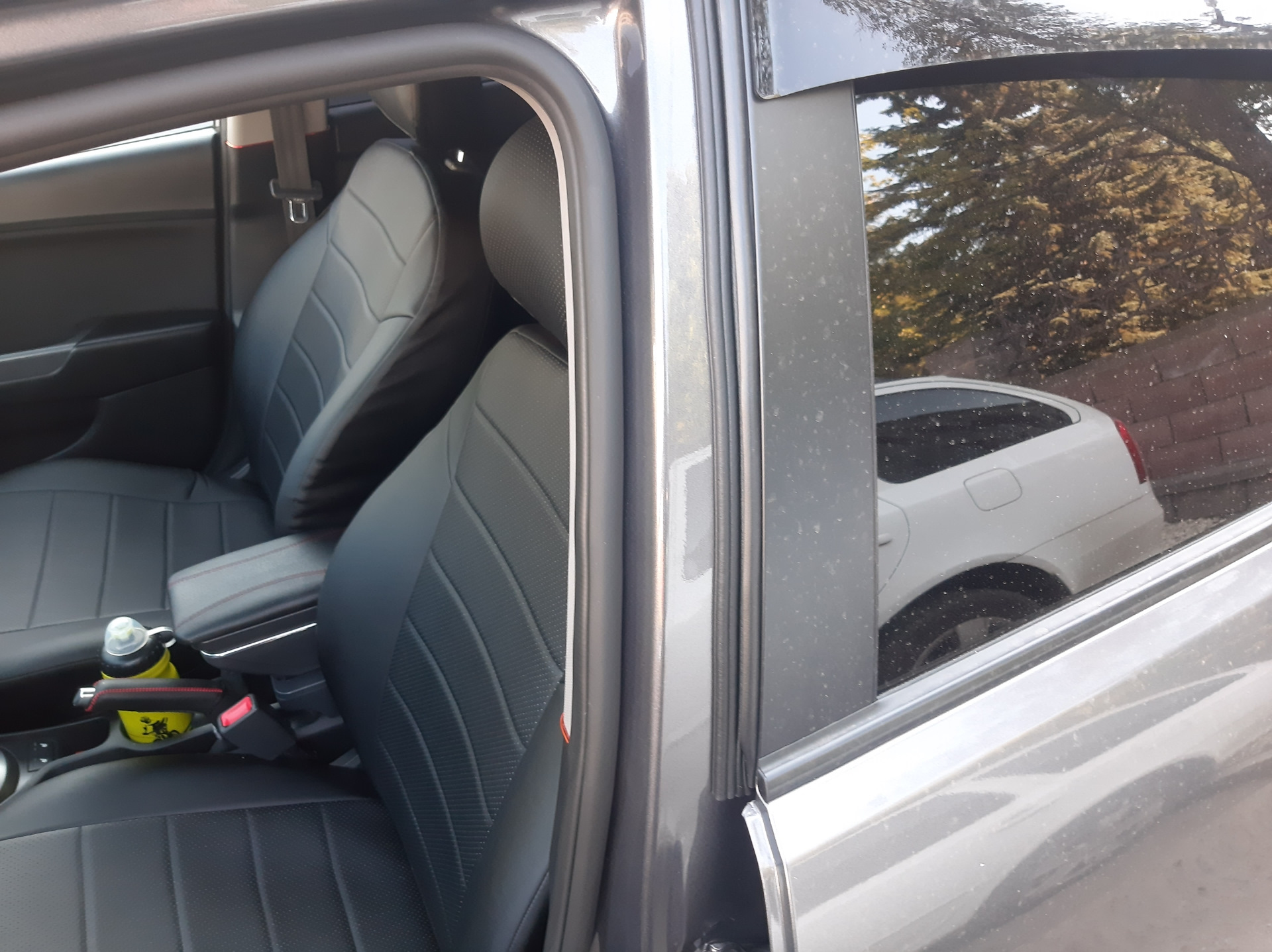

Первостепенное хотел избавится от пыли на дорогах и в под капотом пространстве.

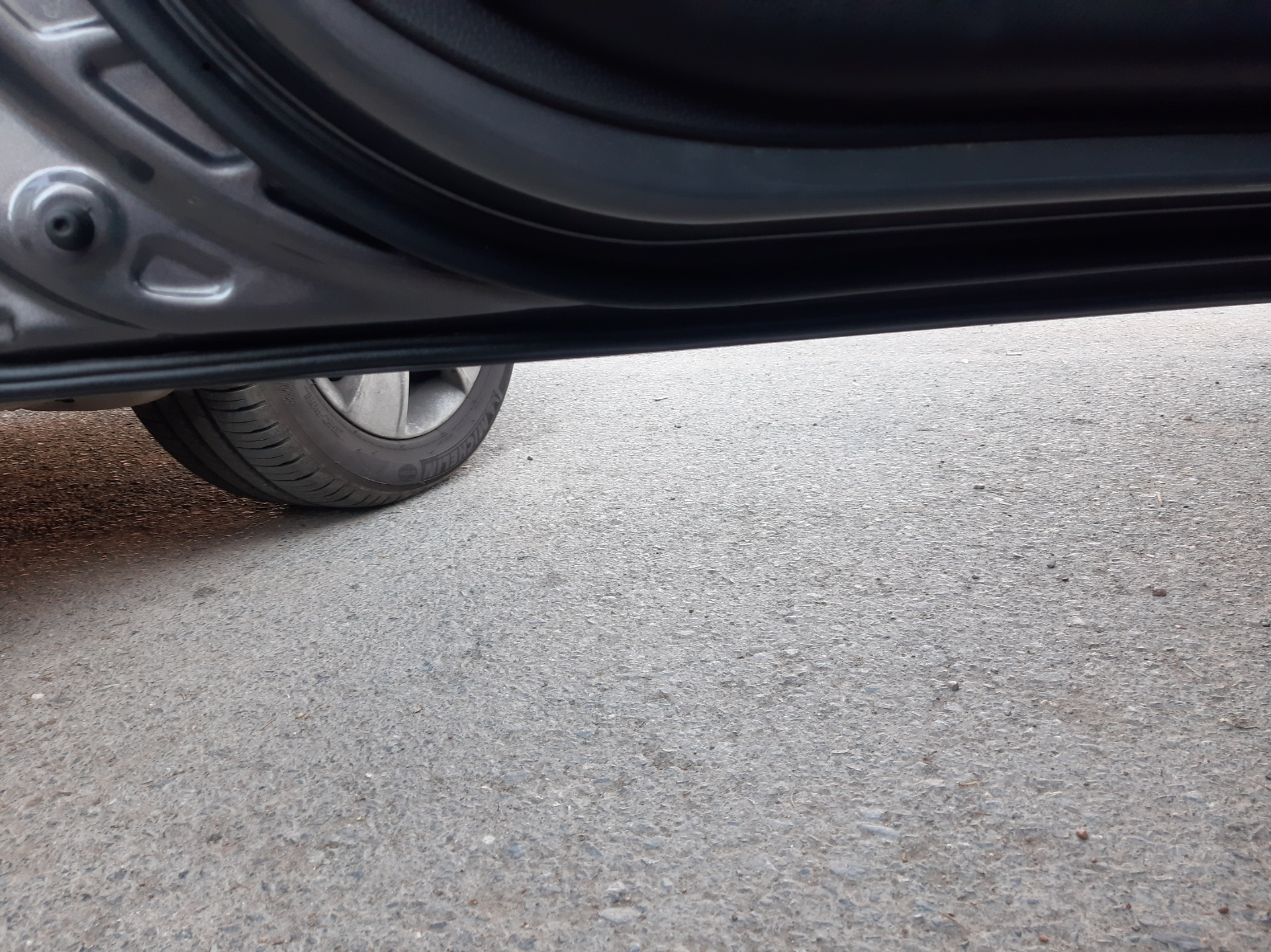

Двери одеял с двух сторон, т. к. Толщены резинки не хватило для создания герметичности.
Как результат свою задачу выполняют, теперь пороги всегда сухие и чистые, без пыли.

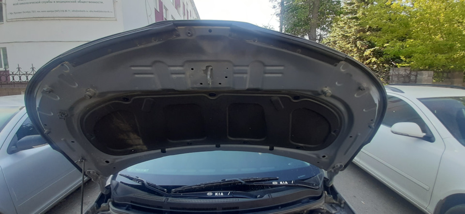

Под капотом так же клеял с двух сторон.

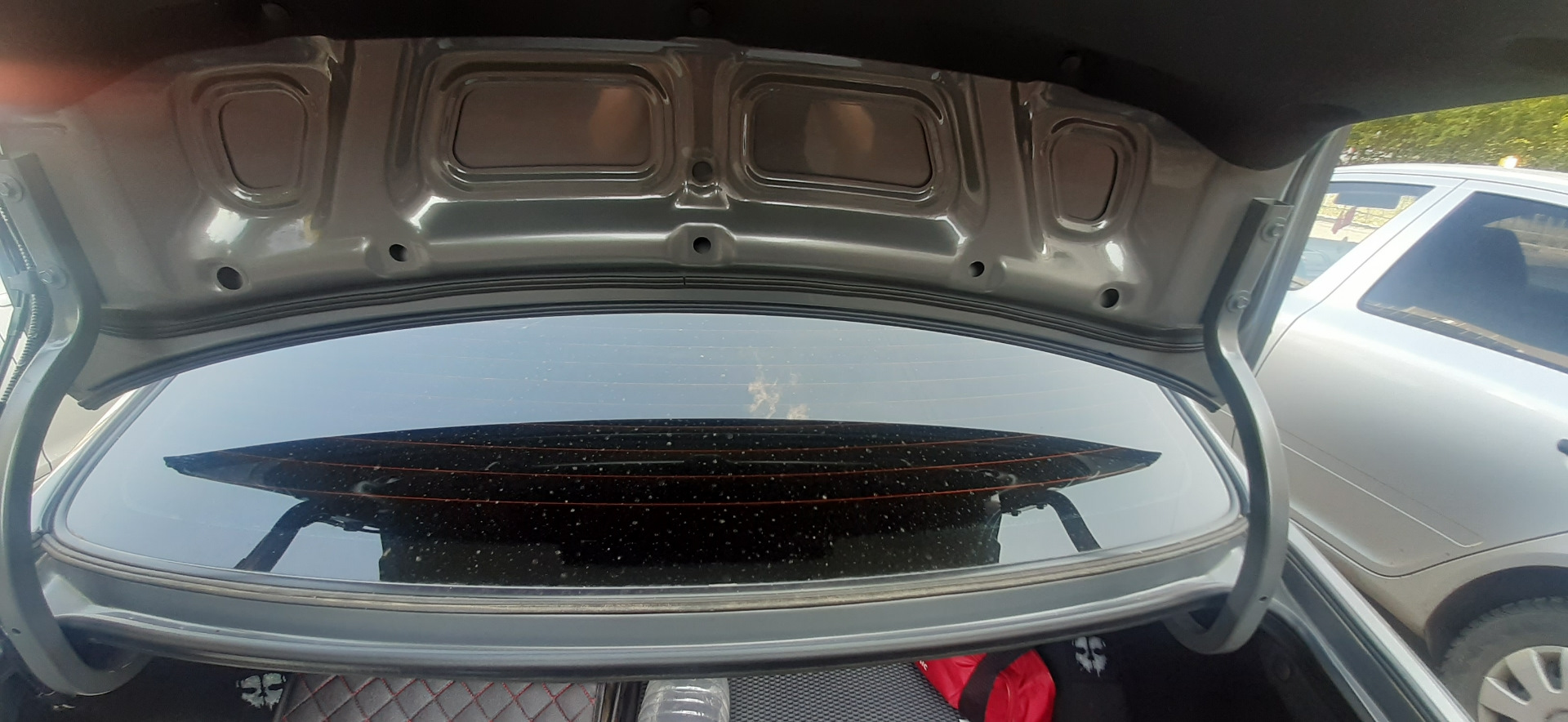

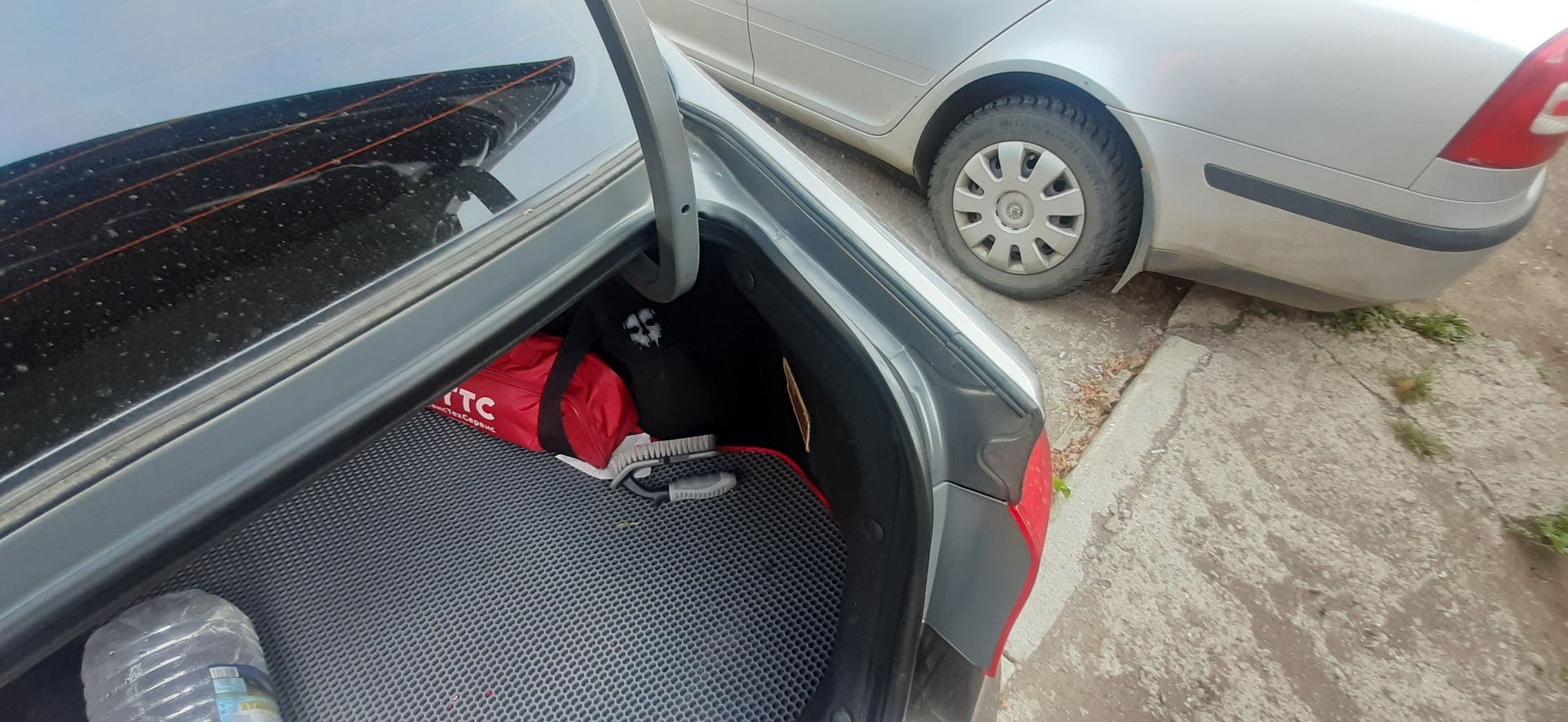

В конце решил еще приклеить крышку багажника и решить насущную зимнюю проблему когда снег тает и стекает в сток под крышкой богажника и в результате там получается лёд.
Результат не известен, буду ждать зимы потом допишу.

И кстати уплотнители покупал в строительном магазине, за 200₽ 20 метров))
Делал аналогично на другой машине — сильно пожалел что проклеил низ дверей — через пару лет пошла ржавчина (сливные отверстия были открыты).
Хорошая идея на Солярисе делал)
Только один минус
Когда багажник открываешь вода ручьём течёт с этого уплотнителя
