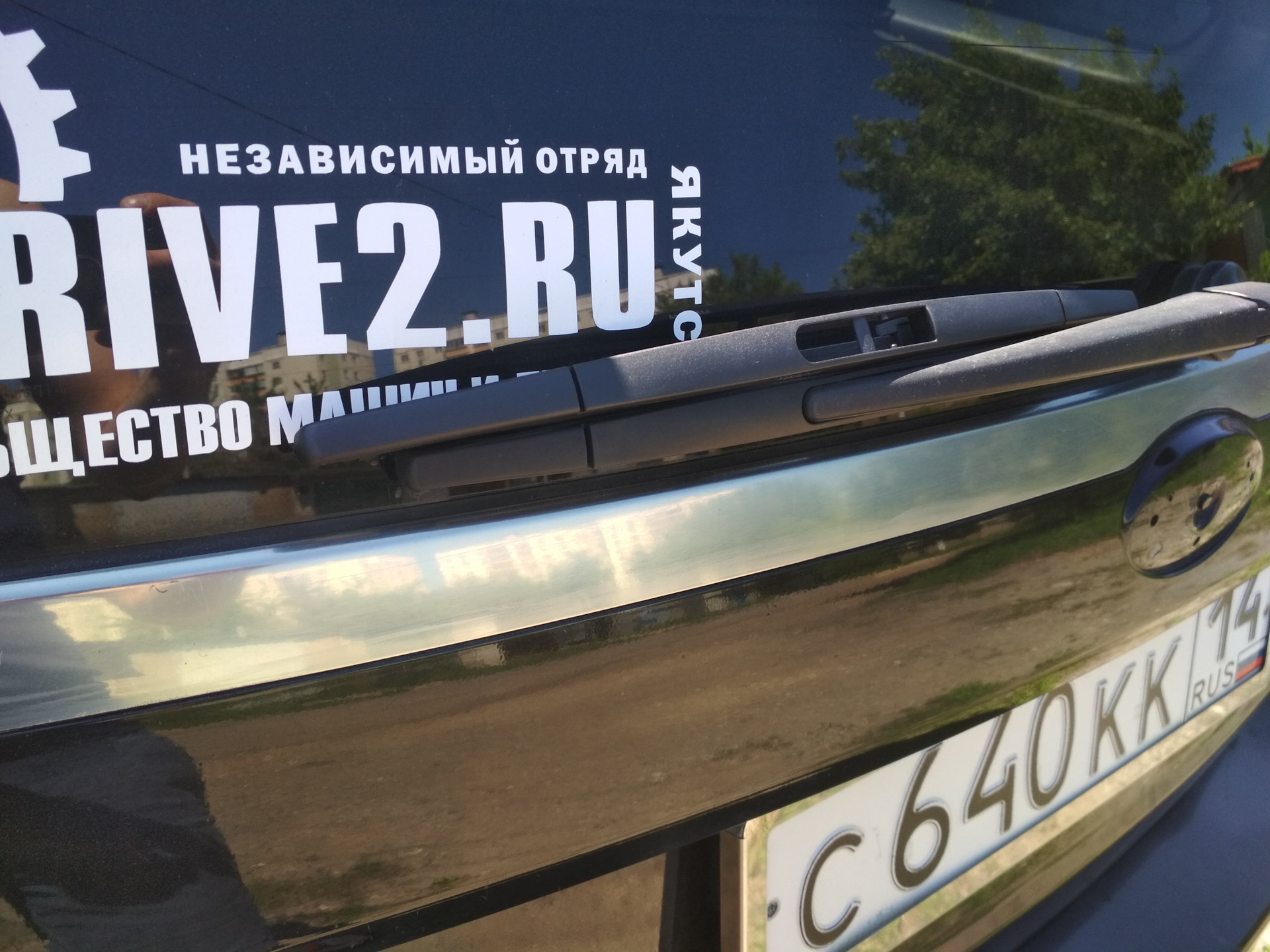

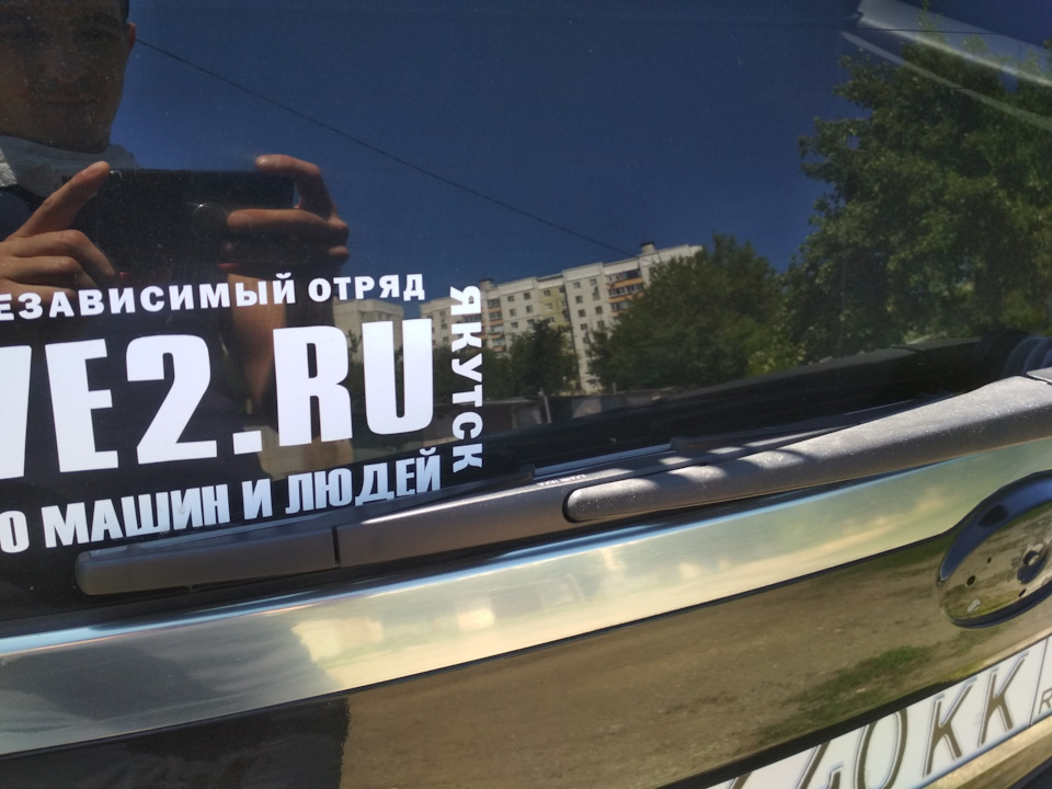

Ну поехали! Самое технически сложное действие на данный момент! Трепещите!
Увы, извините, если ожидания не оправдались. Дворник заднего стекла менял четыре года назад, крякнул он только в конце прошедшей зимы. Неплохо для Масумы…

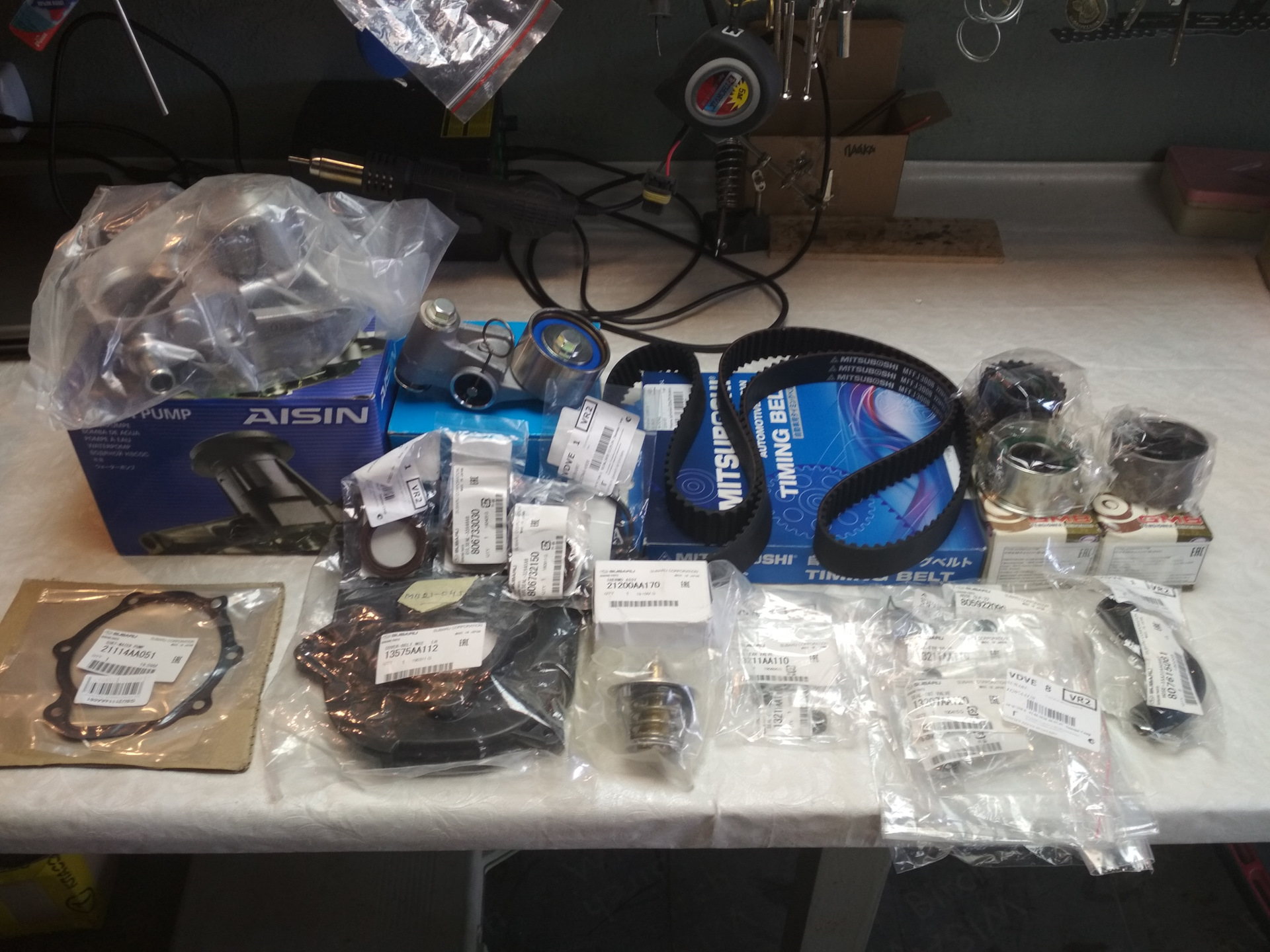

Переходим к обещанным тизерам. Во-первых, пробег автомобиля уже перевалил за 180т.км, и поэтому, учитывая уважение и отношение к данному транспортному средству:
Кому интересно, что на фото, то по пунктам:
— Ролик натяжителя ремня GT90020 GMB 515р
— Ролик натяжителя ремня GT90740 GMB 585р
— Сальник распредвала Subaru ForesterImprezaLegacy 1.6 — 2.5 806732150 SUBARU (2шт) 200р
— Ремень зубчатый 223x270 Mitsuboshi 223XY27 1355р (Такой же стоит сейчас, менял в 2015 на 100т.км)
— Ролик ГРМ GT90130 GMB 635р
— Сальник коленчатого вала передний 806733030 SUBARU 210р
— Крышка ремня ГРМ левая внутренняя 13575AA112 SUBARU 1105р
— Ролик натяжной ремня ГРМ Subaru Forester 2.0-2.0T 97 GT38102 SNR (пришёл в коробке NTN- суть одно и то же) 3855р
— Водяной насос X2111AA280 AISIN 6695р (в комплекте есть прокладка помпы и прокладка термостата)
— Термостат в сборе 21200AA170 SUBARU 1020р
— Прокладка термостата D=56 мм 21236AA010 SUBARU 95р
— Прокладка водяного насоса 21114AA051 SUBARU 115р
— Патрубок резиновый 807615081 SUBARU 340р
— Хомут патрубка металл 805922090 SUBARU (2шт) 85р
— Колпачок маслосъемный 13211AA110 SUBARU (8шт) 125р
— Колпачок маслосъемный 13211AA120 SUBARU (8шт) 155р
А так же, заказаны, но пока нет статуса "в пути":
— Сальник коленвала задний 806786040 SUBARU 575р
— Прокладка клапанной крышки 13294AA053 SUBARU (2шт) 705р
— Шайба металлическая 13271AA071 SUBARU (16шт) 110р
— Прокладка приемной трубы 00646600 AJUSA (2шт) 265р
Там, где в списке фигурирует "Субару" — детали оригинал. Итого: 23610р.
В жизни каждого субариста настанет этот момент. У себя же я пока хочу обойтись "на пол-шишечки", ибо исходя из цен на запчасти, лезть глубоко в снятый мотор нет моральной и физической готовности.
Зачем я это затеял? Ну, ГРМ пора бы уже поменять. Также, имеет место запотевание сзади мотора. Ну и самое главное — когда хочет дымит и ест масло. Конкретных условий я так и не выявил, тепло-холод, разные марки масла… Результат +/- один и тот же. Пора!

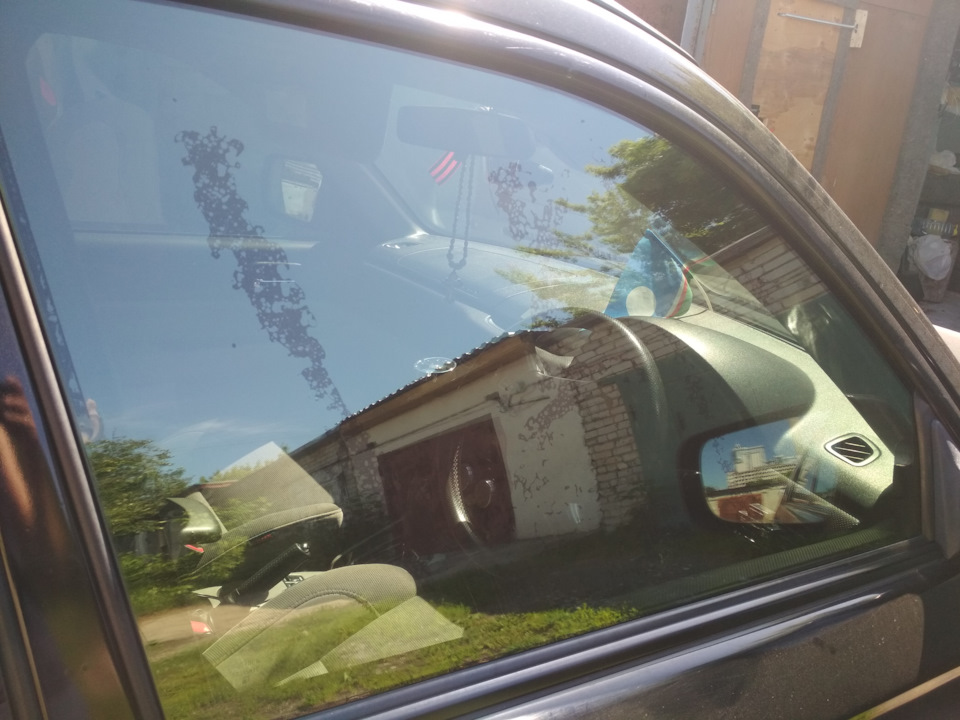

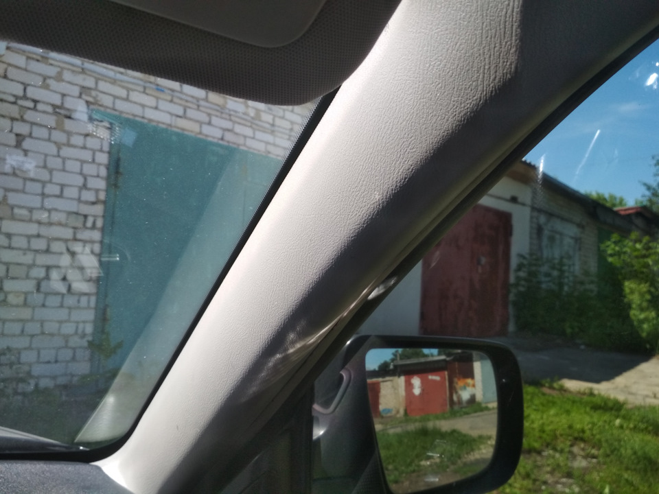

Ну и напоследок — её величество тонировка.
1. Потому что круто
2. Потому что практично — нехер знать, что у меня и как лежит в салоне.
3. Потому что я немало времени ездил тонированный, и никакого дискомфорта не наблюдал.
4. Соскучился по былым временам.
Конечно, можно в очередной раз озвучить фразу, что красивые парни машину не тонируют, но
Ну а теперь серьезно. Повёлся на рекламу, взял жесткую съемную. Пришлось срезать снизу 2,5см, ибо упиралась в крепления стекла к механизму подъема.
Так и пролежала он у меня полтора месяца. И всё бы ничего, но у меня по жизни так, за что бы не взялся — тонировка, обтягивание плёнкой под карбон, бронирование фар — всё кончается фиаско.
Итог — мне не нравится такой форм-фактор. Думаю, съемная она лишь номинально, всё равно перед повторной установкой придётся готовить поверхности. Внешний вид — так себе. Вывод — руки, конечно, кривые, но лучше хорошей плёнки и мастера ничего не придумано.
