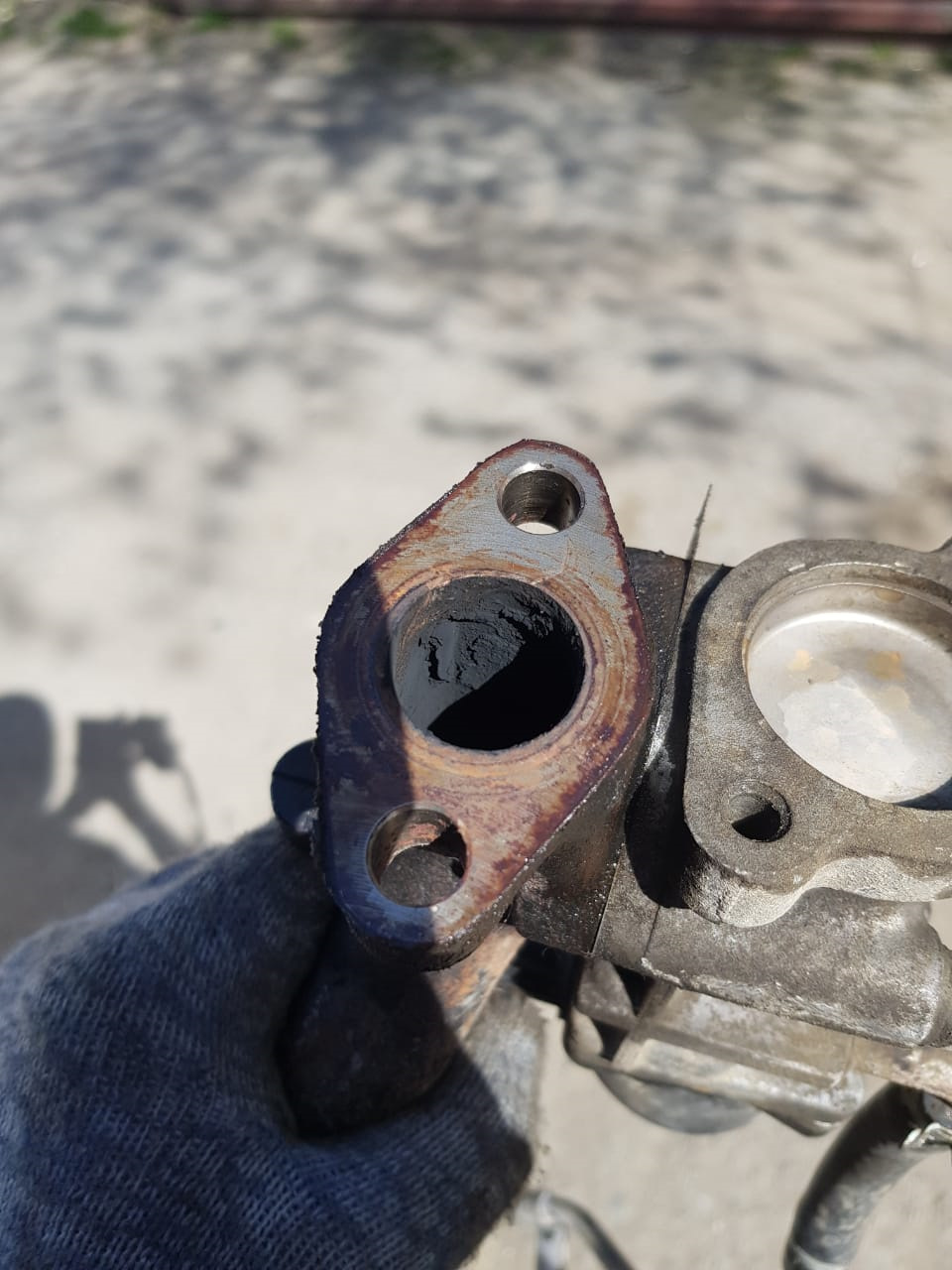

Пока ждал ДМРВ, решил почистить EGR и устранить течи масла.

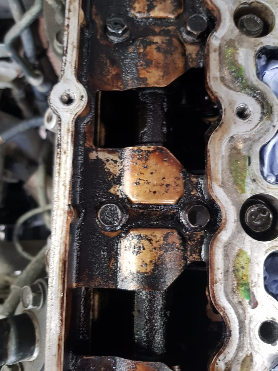

Очень много было подтеков сзади(датчик распредвала и крышка задняя впускного распреда бежала) и спереди двигателя, ГРМ был весь в масле. Верхняя плита, как оказалась, была вообще не затянута, болты открутились просто пальцами! Под клапанной крышкой очень много масляного нагара, видимо предыдущий хозяин нелюбил менять масло или долго ездил на нем…
Заменил сальники распред валов и КВ и ремень ГРМ

Почистил клапан EGR и впуск Шуманитом, рекомендую.

Охренеть нагар, двигло нормально работало?
Он начал работать нормально, только после ремонта ТНВД
А как вел себя ненормальный двигатель без ремонта ?
Там если всё почитаете то поймете, он был просто в печальном состоянии. Хотя сам мотор был в норме
Gabriel65
Запускался и глох
