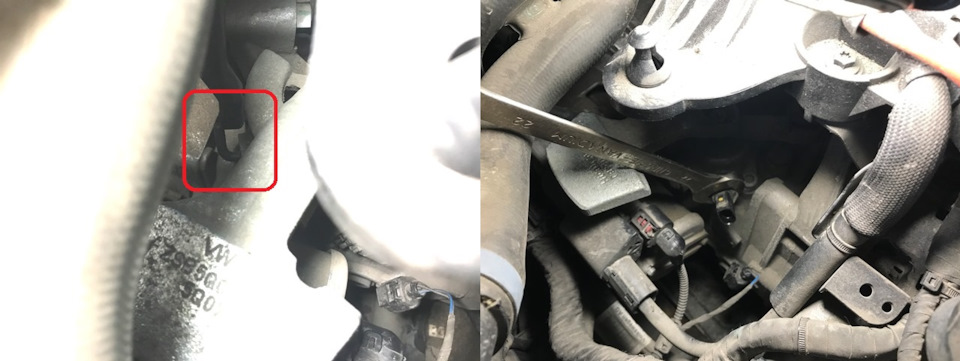

Снимаем датчик заднего хода ключом на 22, для доступа к нему ничего не снимал, все и так удобно.
Попробовал ради интереса зафиксировать флажок, в принципе ничего сложного (единственного на него нужно чуть надавить), но мне это все равно не актуально т.к. втулку не снимал.

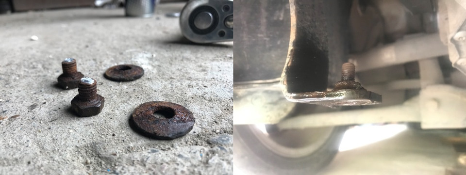

Далее снимаем защиту… привет официалам, которые поставили болты со строительного рынка, не удосужившись их смазать.

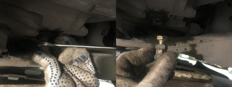

Берем болт на 17, накручиваем на него 3 гайки и затягиваем их. За верхнюю гайку ослабляем пробку, за нижнюю затягиваем. Об этом способе прочитал в этом посте: www.drive2.ru/l/480867013435064389/

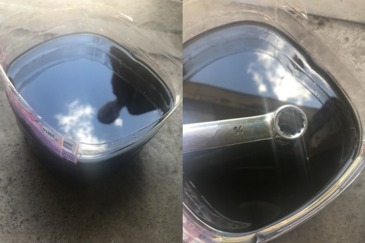

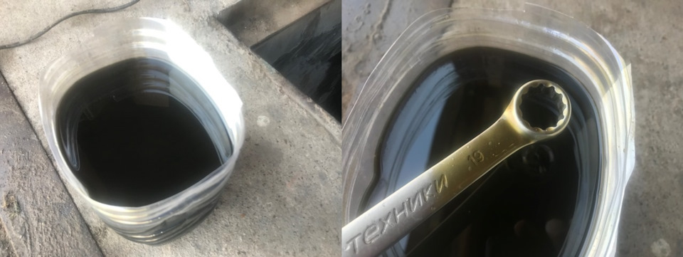

Масло слилось при обеих замена 1,9 литра — я точно замерял. Но стекает масло очень долго: первый литр вытекает быстро, а дальше бежит тоненькой струйкой, я ждал больше часа (думаю поэтому многие и желают окручивать шейку вала, чтобы замена уложилась в более короткий промежуток времени).
Еще раз повторюсь, я не снимал шейку вала, т.к. при обеих заменах слилось по 1,9 литра, а в моем распоряжении было по 2 литра нового масла. Во время второй замены пробку чуточку мазнул герметиком, т.к. были следы легкого запотевания.
На фото оригинально масло которое прошло более 90 тыс км.
На фото масло Castrol 75w-90 на котором проехал около 1,5 — 2 тыс.км.

Далее с помощью воронки и вставленного внутрь шланга пвх залил масло через датчик заднего хода.
