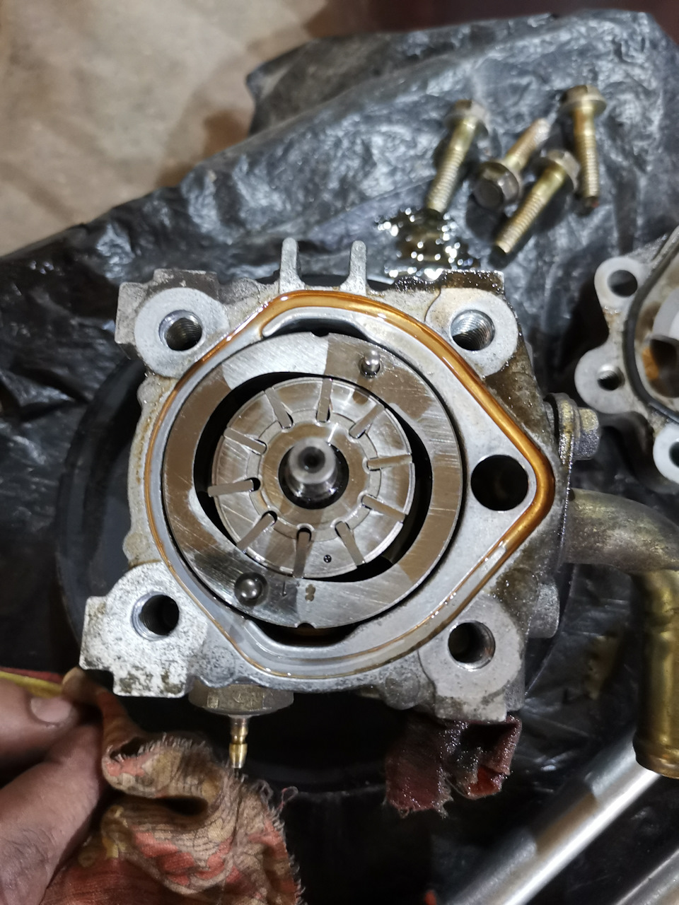

Собстна, теперь необходимо разобрать насос, чтобы снять стопорное кольцо вала, и вытянуть вал с впрессованным на него шкивом. Откручиваем в тисках 4 болта на задней крышке насоса…
Между кассетой с лепестками и изголовьем вала стоит стопорное колечко из проволоки, жесткое капец! В 4 руки и отвертками спяливаем стопор. И вуа'ля!
На дне нас встречают 2 резинки. Одна большего диаметра, ее снимаем, она вылитит при промывке корпуса бензином. Центральное маленькое сидит плотно, можно не трогать, опять же потому что я не купил ремкомплект!)))
