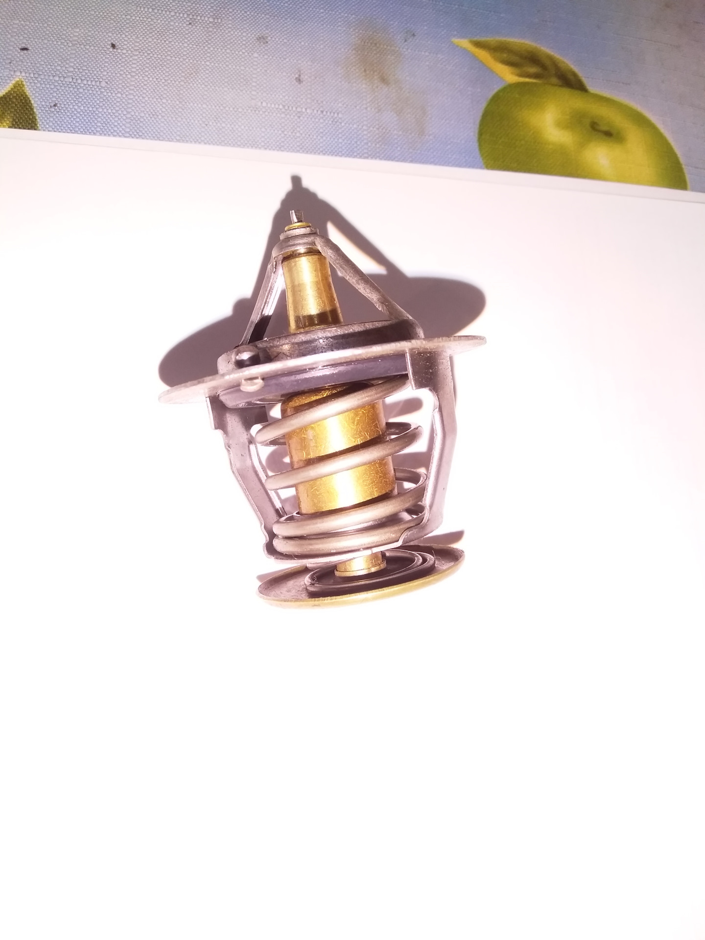

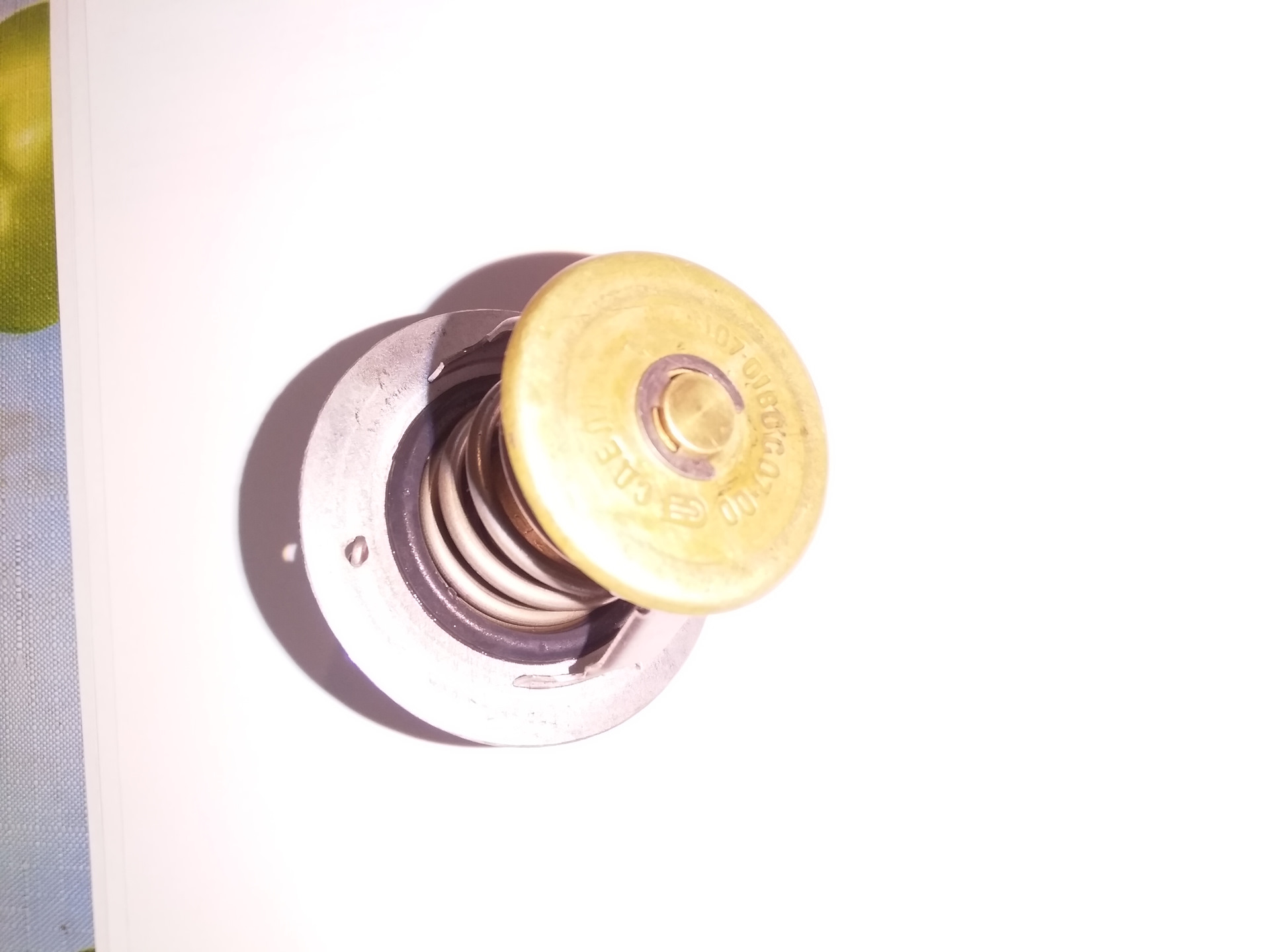

Стоявший термостат начал срабатывать при 60 градусах. Заменил на лежавший в загашнике новый 82С фенокс но что-то не понравилась его работа. То ли подклинивает то ли вообще клинит.
Выбрал протореный путь. Термостат ТАМА wv64ta-82a. Переставил клапан малого круга со старого отечественного термостата, корпус термостата чутка подточил ибо надо 83мм, а он 84мм. Поставил, прогрел. Все ОК. Теперь надо бы покататься, испробовать как оно будет.
