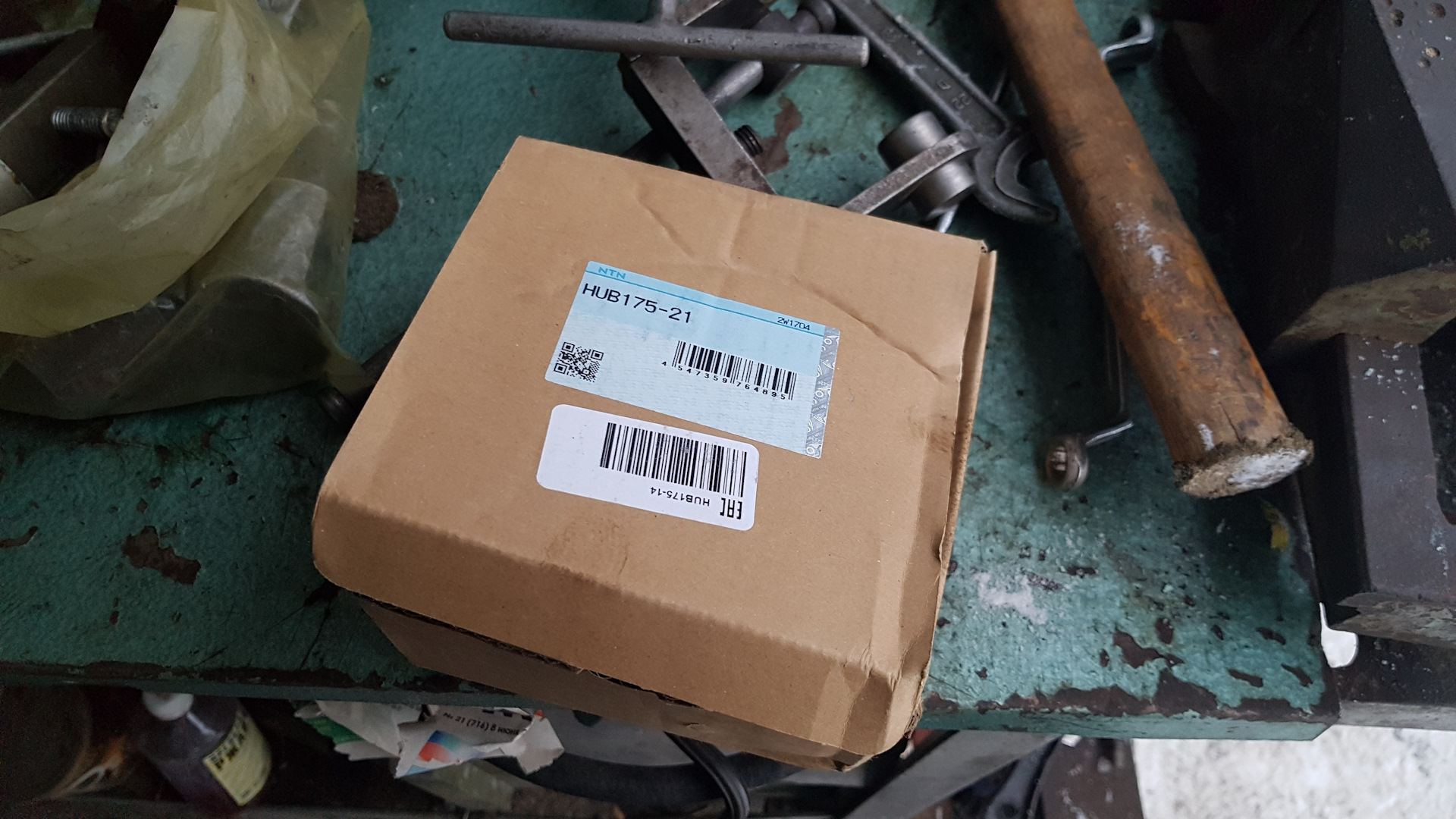

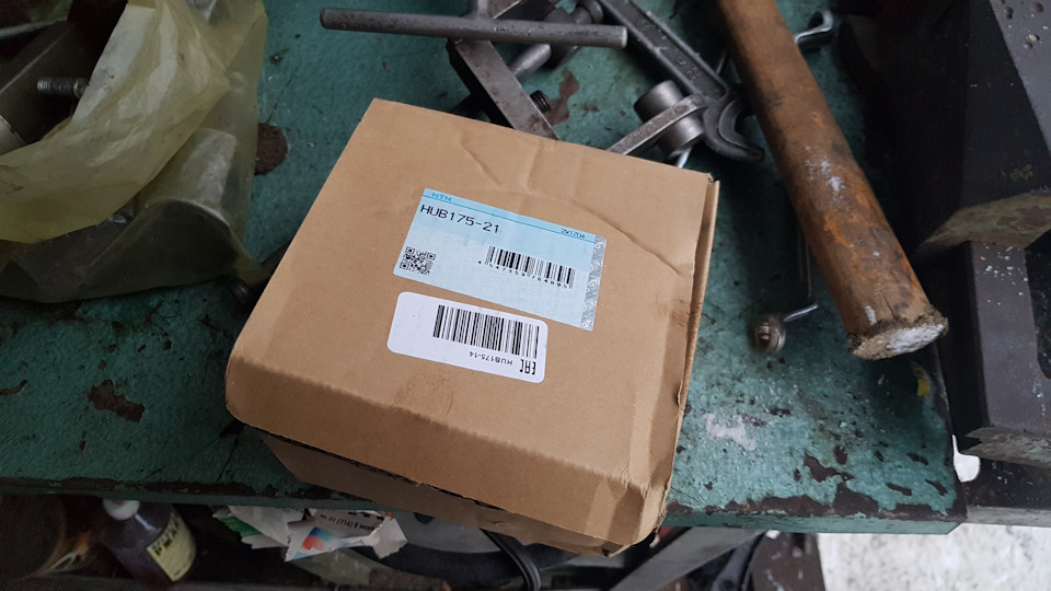

В последний новогодний выходной, когда магазины уже заработали, поехал и купил ступичный подшипник (28474AE000), взял дубль от NTN за 1980 р. Менять его решил в тот же день.
