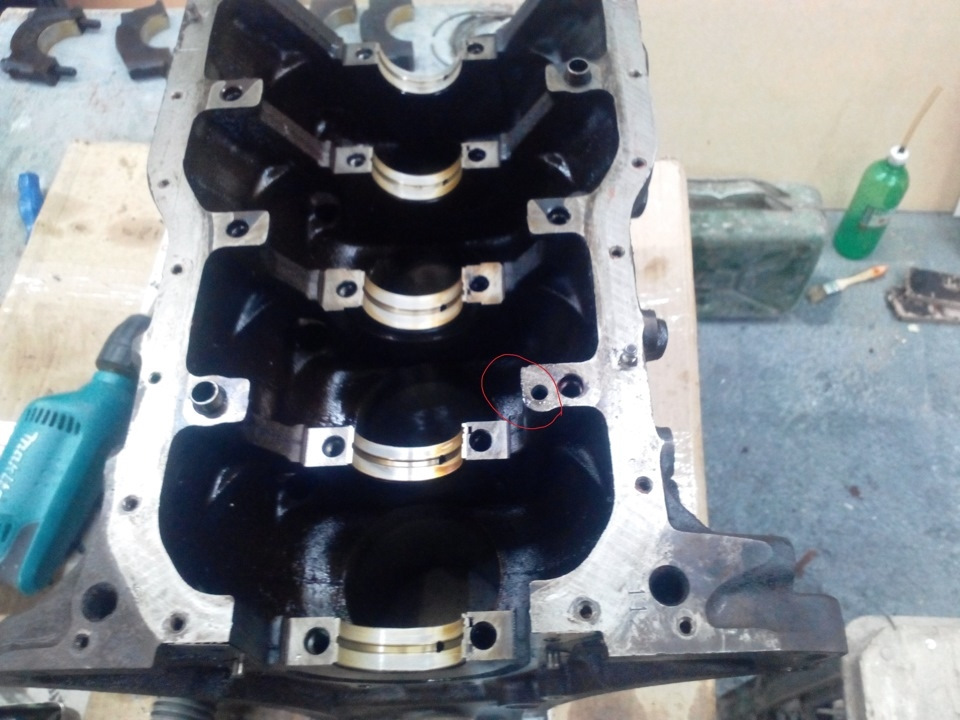

Смотрим дальше, конечно же крепление подушек двигателя к блоку цилиндров! Тут придется немного вспомнить труды в школе, а именно придется сверлить в блоке отверстия и нарезать резьбу. Со стороны впускного коллектора на блоке 5s есть отливка под крепление нашей подушки, но отверстий и резьбы нет, хотя нет, есть только под один болт, я брал сверло на 9мм, и два метчика под первым и вторым номером М10 шаг резьбы 1.25. Сверлится блок достаточно легко если сверло не тупое. Лучше я думаю взять сверло на 8,5мм, но в моем случае хватило и 9. С другой стороны блока наша подушка подходит идеально, больше сверлить тут ничего не нужно.
Далее естественно замечаем разницу поддонов, на переднеприводных автомобилях он имеет другую форму, наклон. Снимаем поддон с 5s, и откладываем его в сторону, он нам не нужен, так как мы будем ставить свой. Но тут соответственно и другой маслоприемник! Это не беда мы снова берём свой, немного дорабатывая его крепление сверлом)) Так же на 5sfe, устанавливали некие балансиры, которые служат гасителем вибраций двигателя, что повышало комфорт. От них придется избавиться, так как эти балансиры чисто физически не уместятся в наш поддон. Для этого нужно открутить если не изменяет память 6 болтов и снять балансиры. Труда никакого вообще не составляет, но дальше нужно будет снова поработать слесарем) В данное устройство под названием балансиры, с блока поступает масло, через отдельный масляный канал, но так как мы их удалили, то зачем нам нужен этот канал? Для чего нужна эта лишняя потеря давления масла, правильно, не за чем. Поэтому нам понадобится болт. Берём сверло на 7мм, рассверливаем канал, осторожно, магнитом потом и отвёрткой вытаскивая стружку, и нарезаем резьбу метчиком М8, далее подбираем болт и вкручиваем его туда, я вкрутил через медную шайбочку, можно и на резьбовой герметик, кто как хочет. Ну вот собственно и все, заглушен лишний канал.
Ещё одно изменение которое необходимо будет сделать, это щуп измерения масла. В блоке 5sfe совсем другой щуп, и трубка направляющая его тоже другая, она жёстко вставлена в блок, а у нас стоит небольшая муфта а уже в нее через уплотнительное кольцо вставляется трубочка. Нам нужно все это поменять местами в блоках и готово, особого труда не заняло, повозиться пришлось, но не долго.
