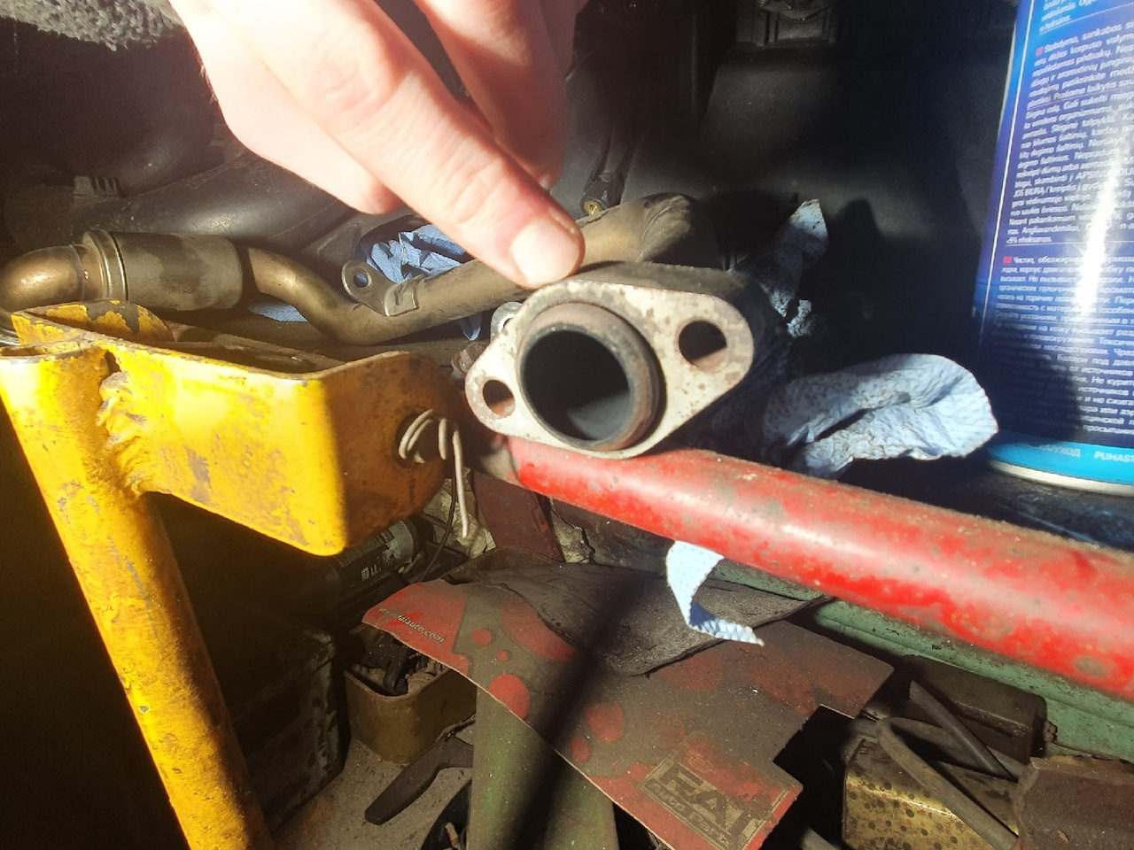

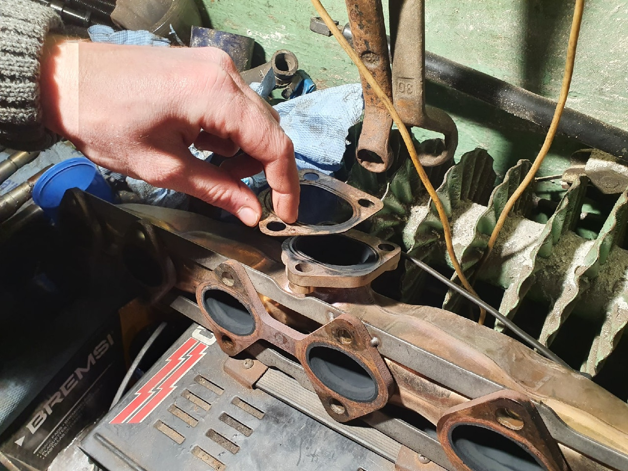

В один прекрасный день меня объехала 2х литровая чипованная бмв универсал (на спортивном треке конечно), и в тот момент я понял что ждать я больше не хочу, этого достаточно, нашел контакты парня с хорошими отзывами, договорился о встрече. Спустя 20 минут нашего общения, и компьютерной диагностики мне был поставлен диагноз "подвисающая геометрия турбины", как мне объяснили, где турбина должна дуть 2 бара, выдает 1.1 и в таком духе. Сняли турбину, по пути узнали что ЕГР был криво установлен и подсасывал воздух, также есть множество мертвых патрубков и вакуумных труб.

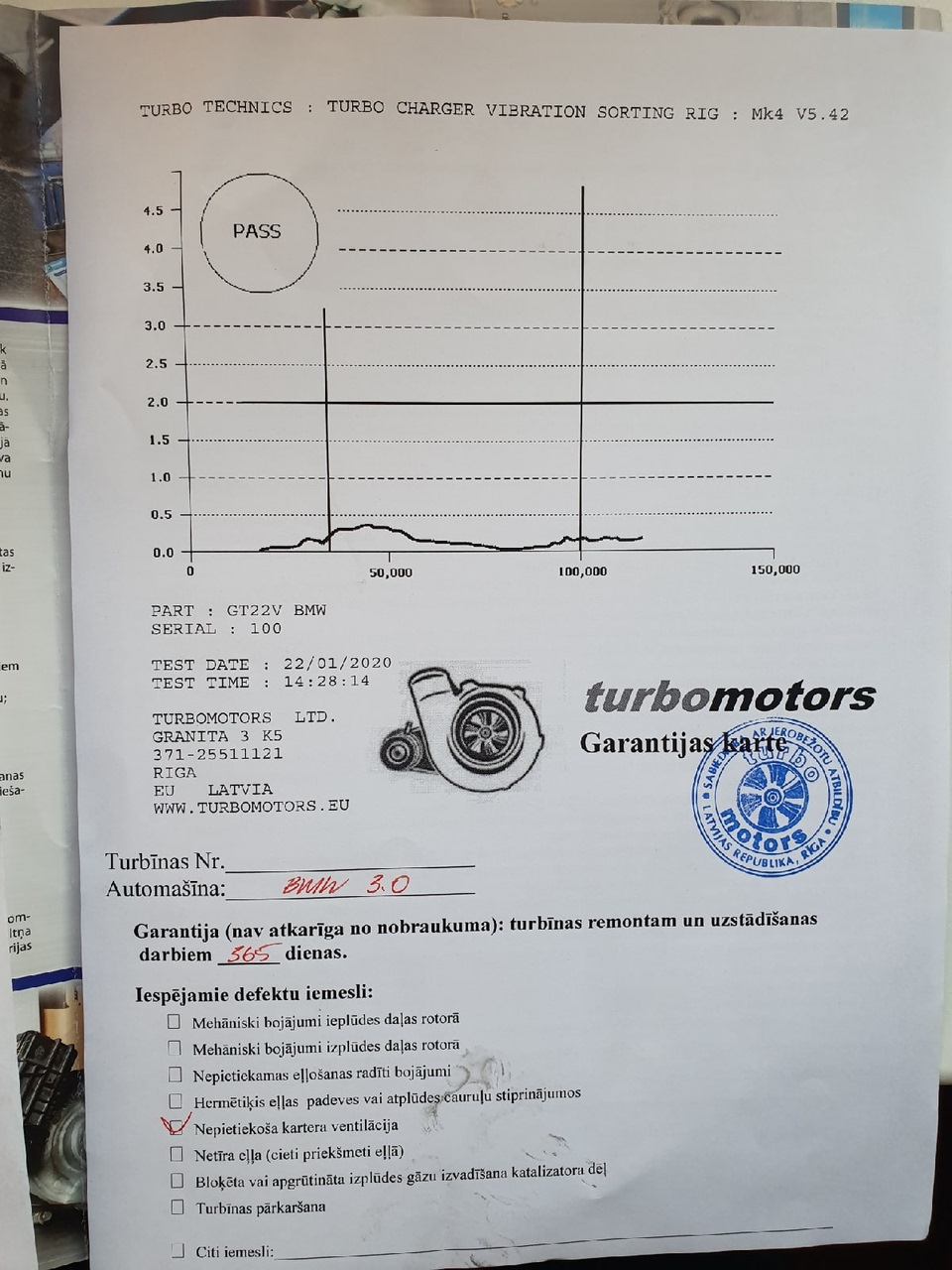

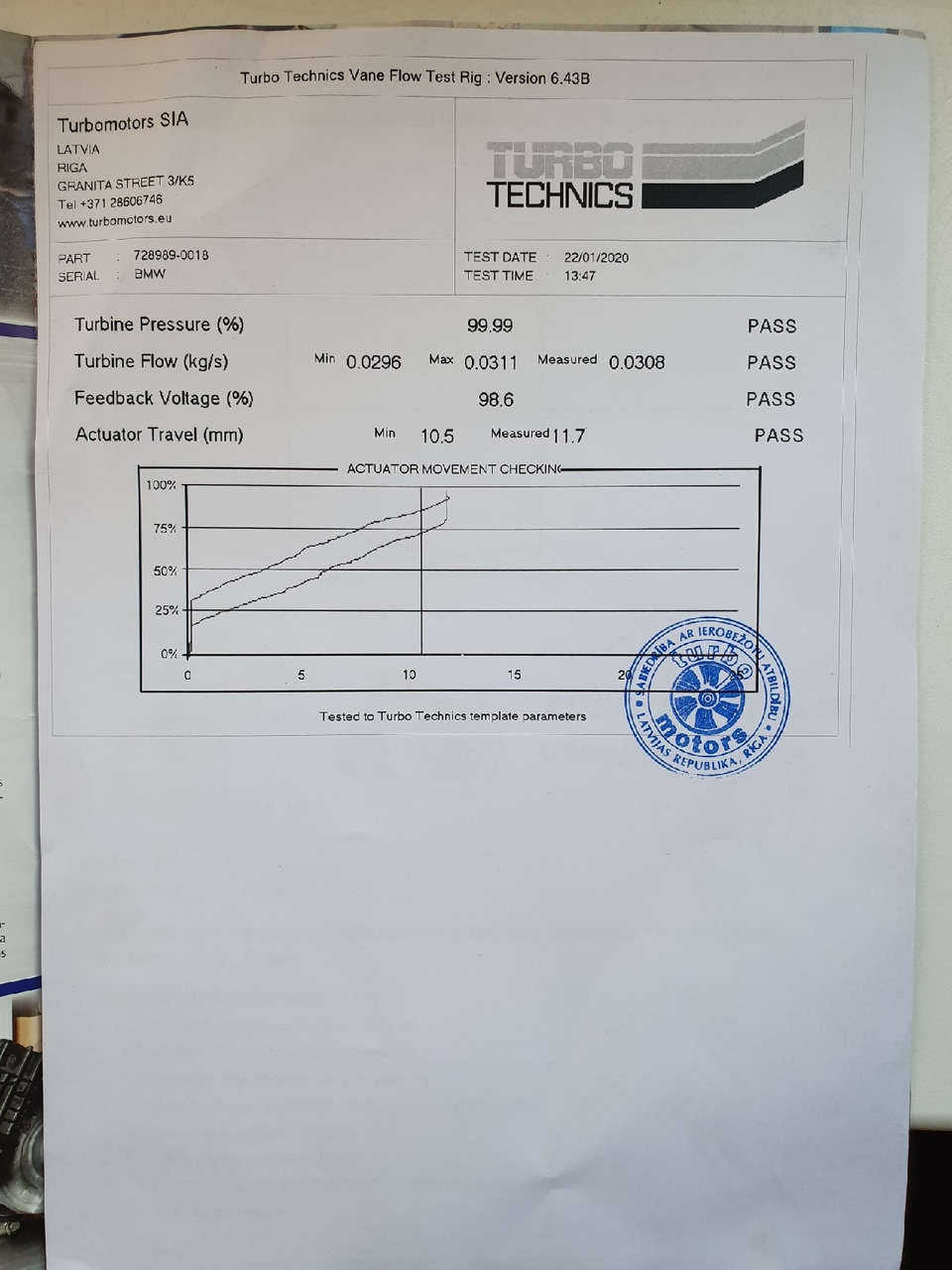

Отправили турбину на ремонт и диагностику в столицу, (кстати как оказалось турбина в моей машине стояла GT22V от X5.). Пришли результаты. Механические повреждения лепестков, нарушена геометрия, повышенная вибрация и плюс ко всему, турбина ссытся маслом, потому что клапанная крышка картерных газов не выполняла свою функцию. Поменяли все прокладки, фильтра, масло, патрубки и вакуумные трубки, запихнули полностью восстановленную турбину обратно в машину, все грамотно собрали, прочитали еще раз компом, дует 2.4, можно выдохнуть.

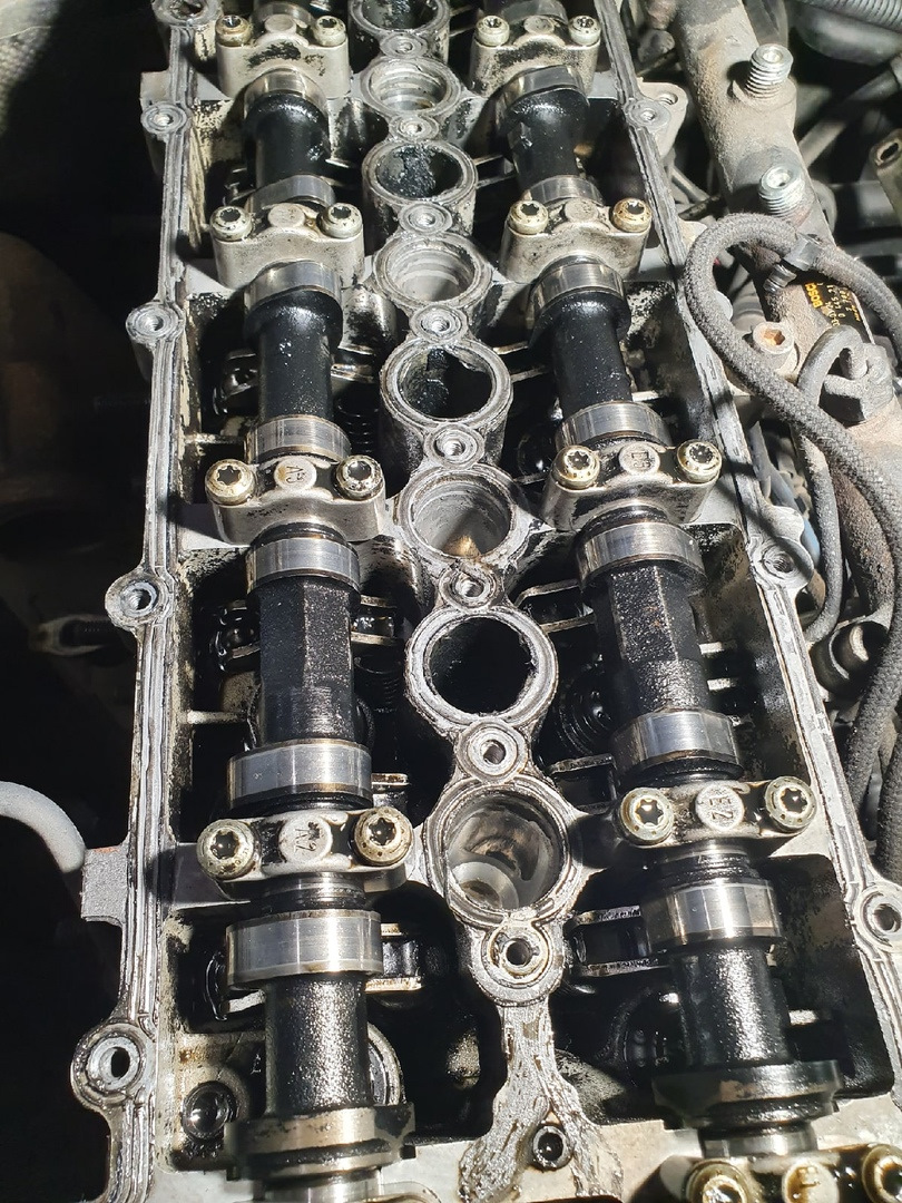

По мере доставания турбины, было выявлено что на кулачках двигателя имеются небольшие риски (заставляет задуматься об оригинальном пробеге, который начинается с цифры 4), сажа на клапанах, и множественные масленые подтеки. Как оказалось в бмв нельзя лить Castrol 5w40 -_-, штош, залили Motul и перекрестились. Все почистили, поменяли, закрутили и поехали.

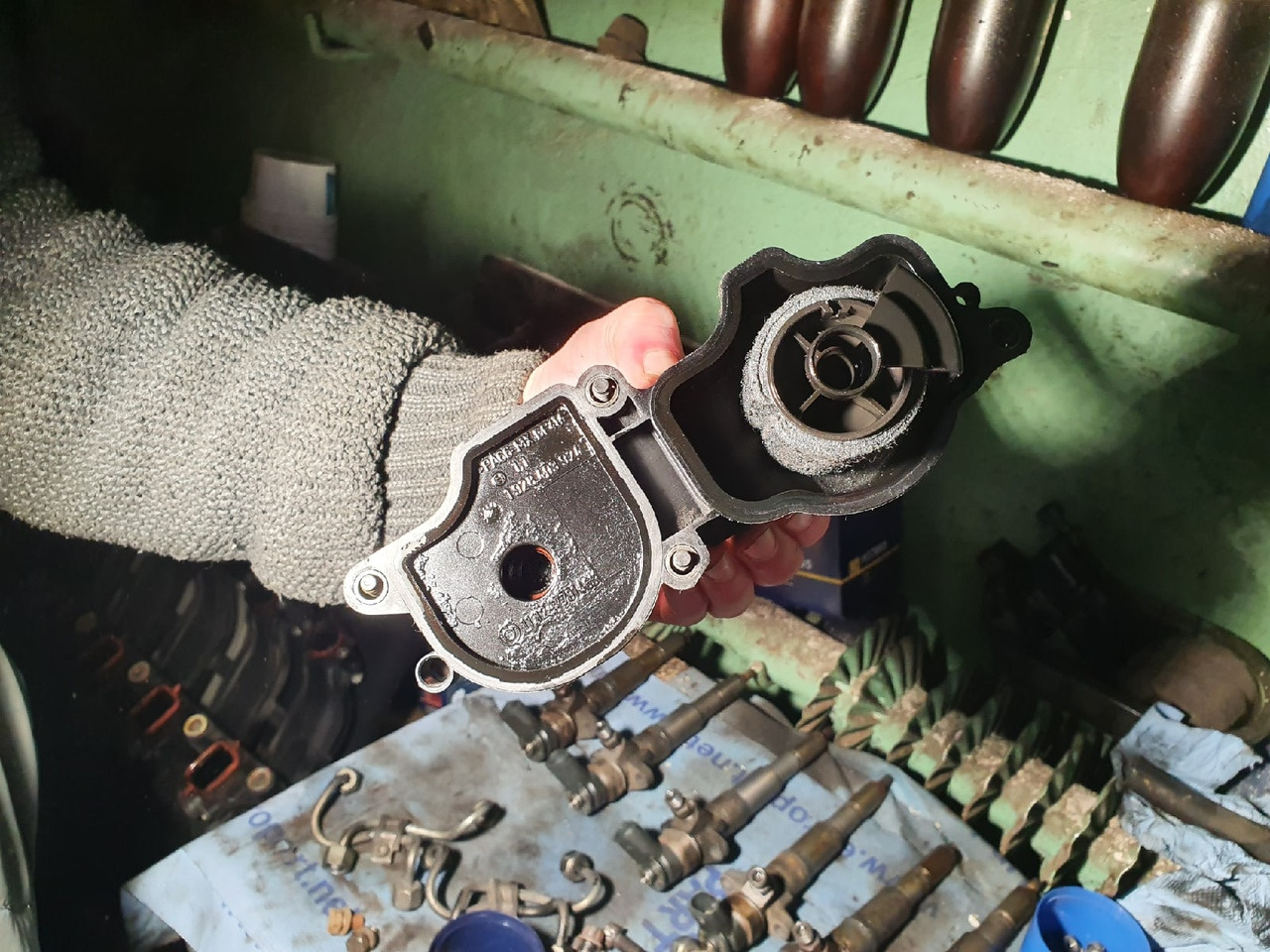

Вся суть записи, со слов механика (толкового): Мембрана на клапанной вентиляции картерных газов начала пропускать, масло вылавливается не до конца и летит во впускной коллектор и после этого начинает гнаться в турбину. Таа-даа.

Привет. Если фото твоего двс, то у мотора очень сильно вытянута цепь. Надо выставить правильно распредвалы. У меня в записях есть с чем я столкнулся .
Привет, цепь смотрели, там слава яйцам все впорядке, выставлять распредвалы не нужно)

1) егр не может подсасывать воздух
2) турбина дует 1.4 а не 2.4
3) верните на место родную турбину
Привет, там на прокладке виден нагар в определенном месте, мне обьяснили что это из-за воздуха 😄 А турбина мне кажется может быть родной, в гугле GT22V выдает турбины на Х5 180кв и 330xd 😅
Ну да, нагар из-за воздуха 🤦♂️

У меня тоже 330d 204лс, дует 1.3 бара, в диагностике в инпе где графы заданное/фактическое, 1.4 никогда не видел, турбины на х5 е60 и е46 разные, может у тебя чуть чипована ?
И еще, не понял про клапанную крышку и выполнения функции картерных газов ? Типа квкг поломан или что ?
Все верно, чипованая, в пиковых значениях увелечена подача топки, про турбину только исходя из номера детали предпологаю что GT22V от BMW X5 180kw, хотя гугл выдает еще и 330 х драйв. В тексте есть опечатки в терминологии, основаная проблема заключалась в недостаточной вентиляции картерных газов (исходя из диагностики турбины в специализированом сервисе) =)
Я понял, хотелось бы только понять как это недостаточная вентиляция картера ?!

Все верно, машина чипованая, увеличен наддув и подача топки, сейчас по датчику наддува турбы, тот что в салоне заколхожен, в пике показывает 1.4. Турба на хдрайве по каталогу одна и таже у Х5 и 330xd, в тексте я написал что она стоит от икса 180кв, но по факту это родная турба, которая ставилась и в другие машины, я не сразу это понял =). С картерными газами такая история, там была повреждена мембрана в детали на первой фотке, и она перестала выполнять свою функцию, как то так =)
