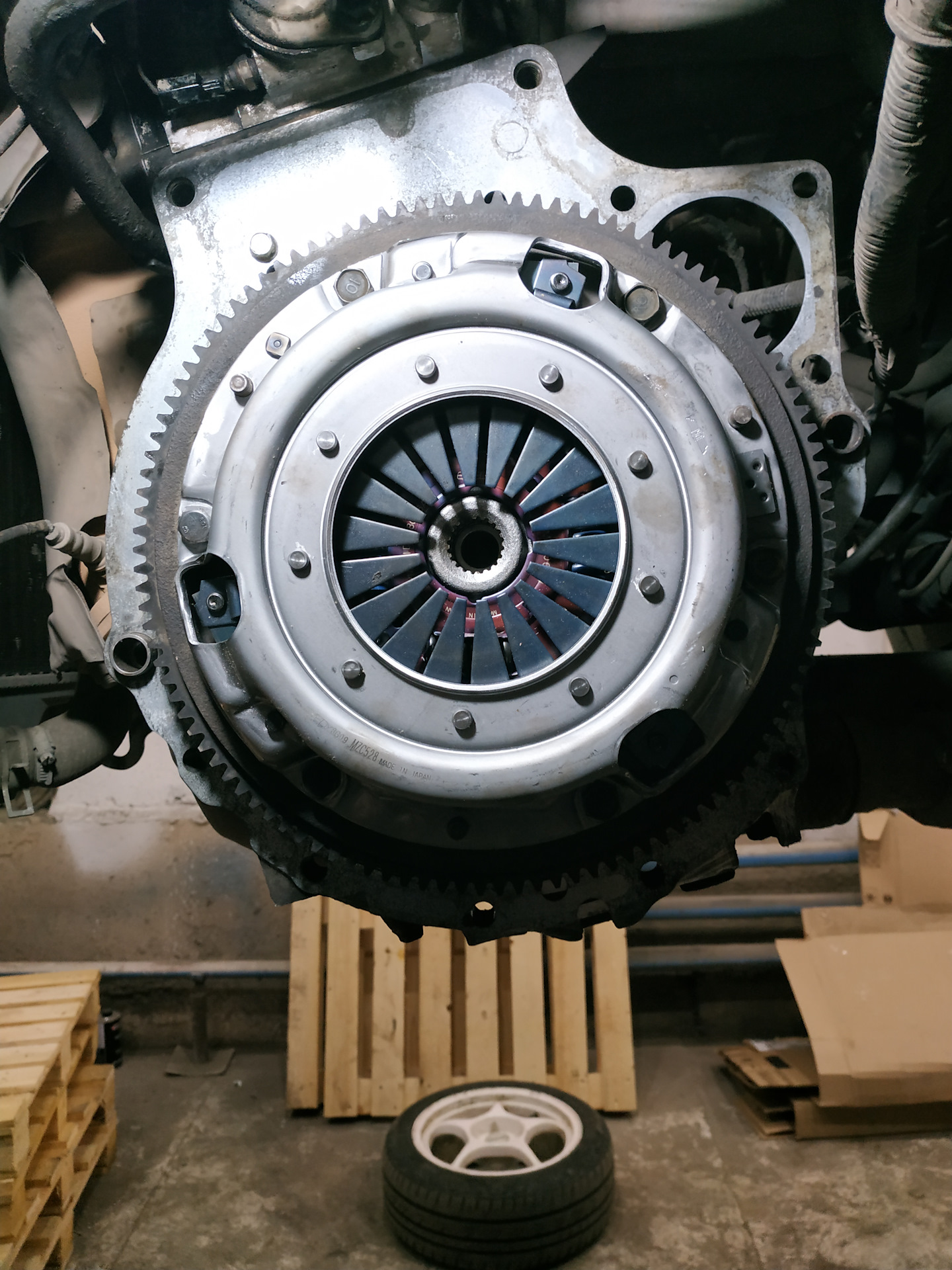

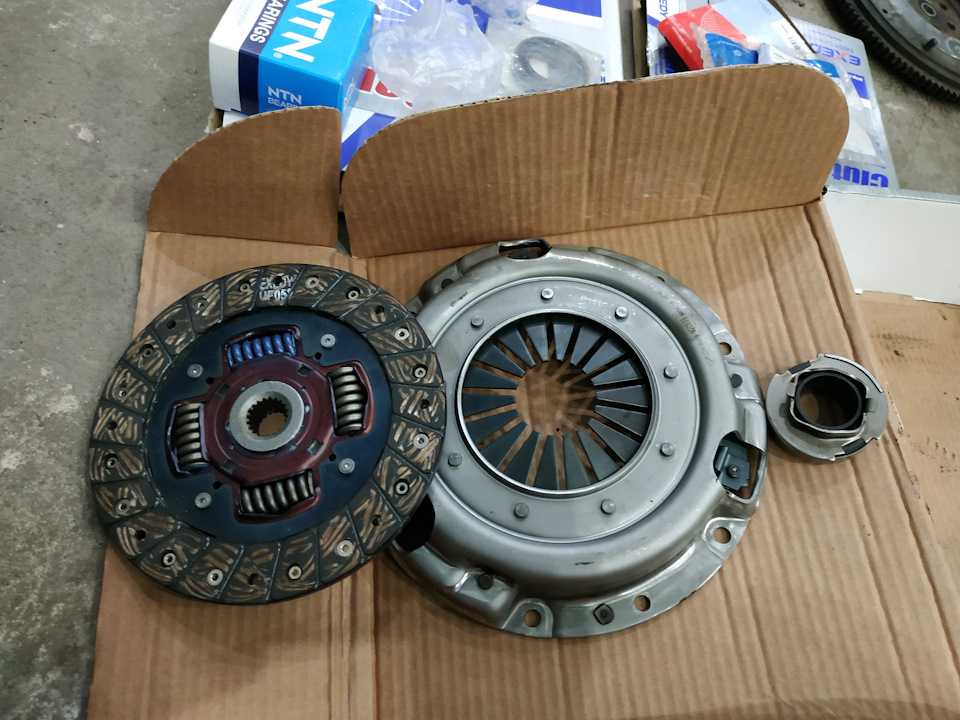

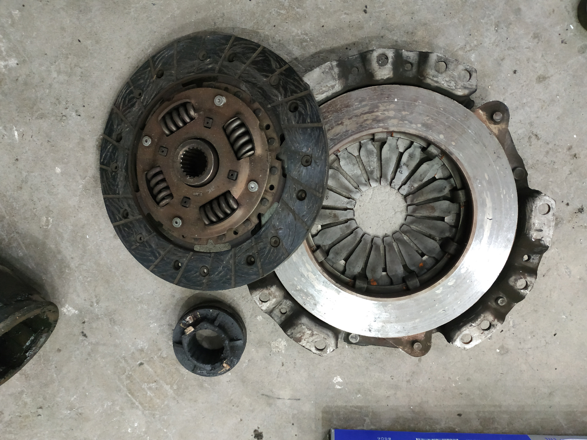

Сцепа летом буксовала, да и увидел масло между коробкой и мотором .

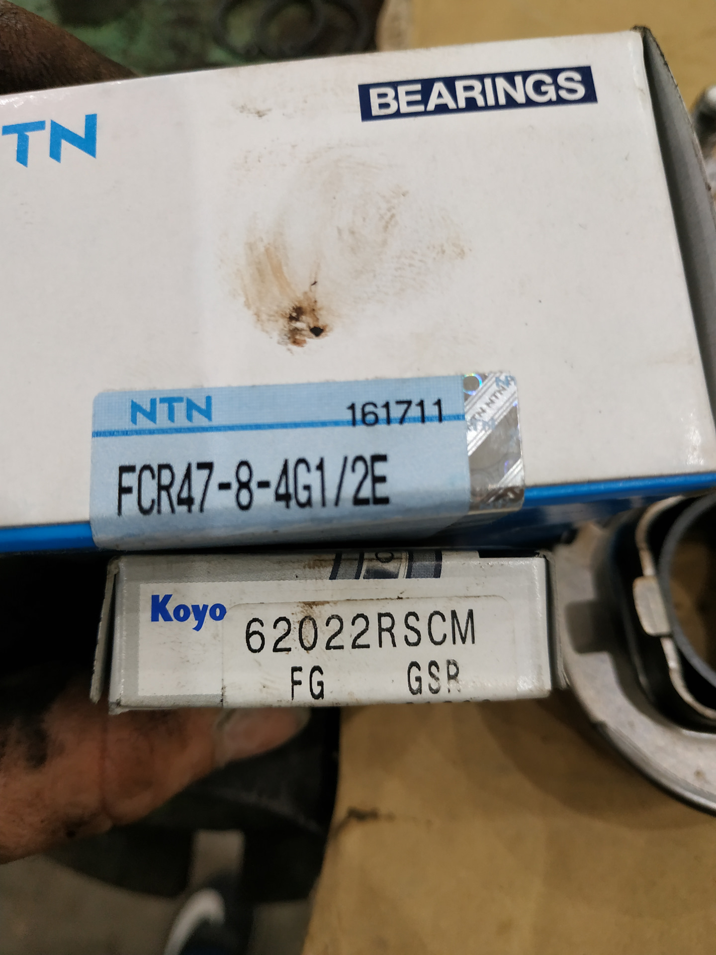

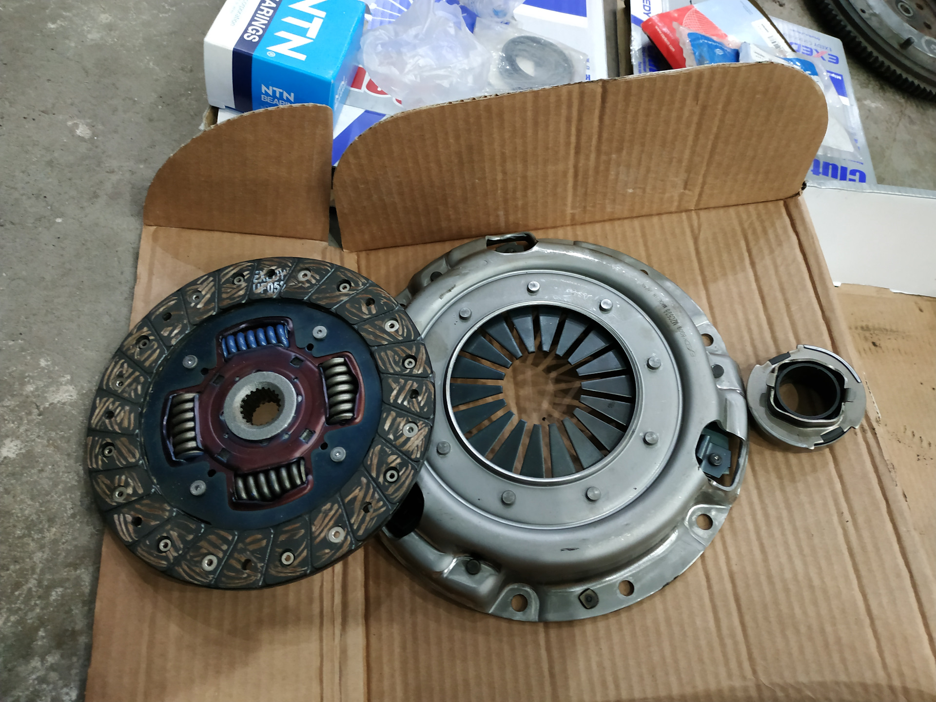

заказал по каталогу комплект сцепления, сальник колена, подшипник маховика,

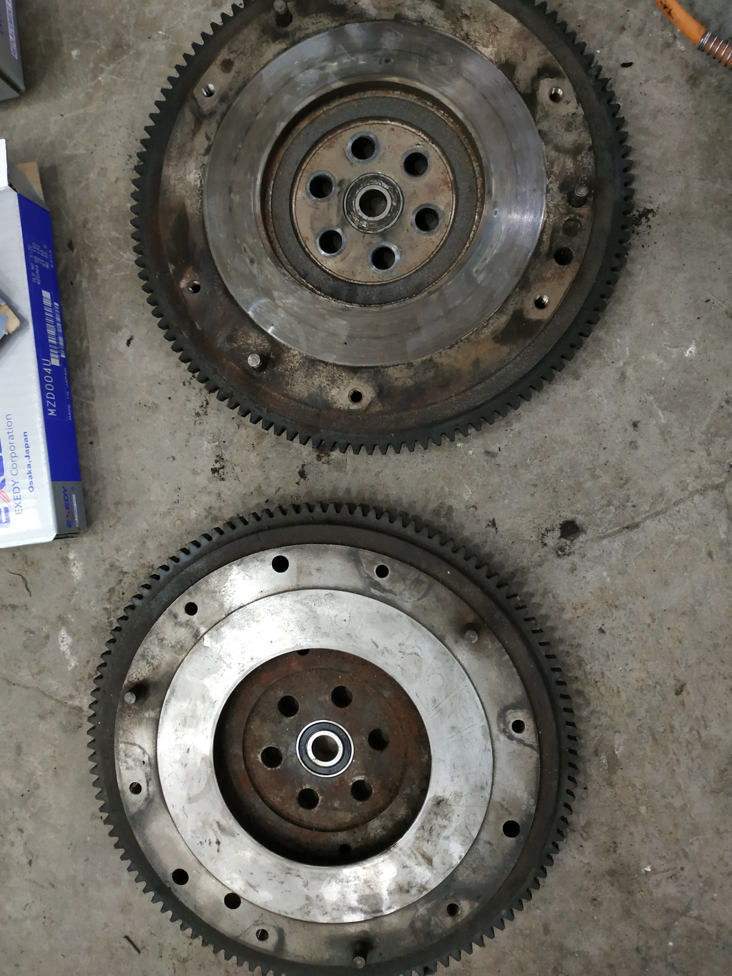

да и взял контрактный маховик из старых запасов.
В принципе все просто снял кпп, маховик, поменял сальник, прикрутил собрал,
печально что сальник не бежал ) масло бежит через полукольцо поддона .

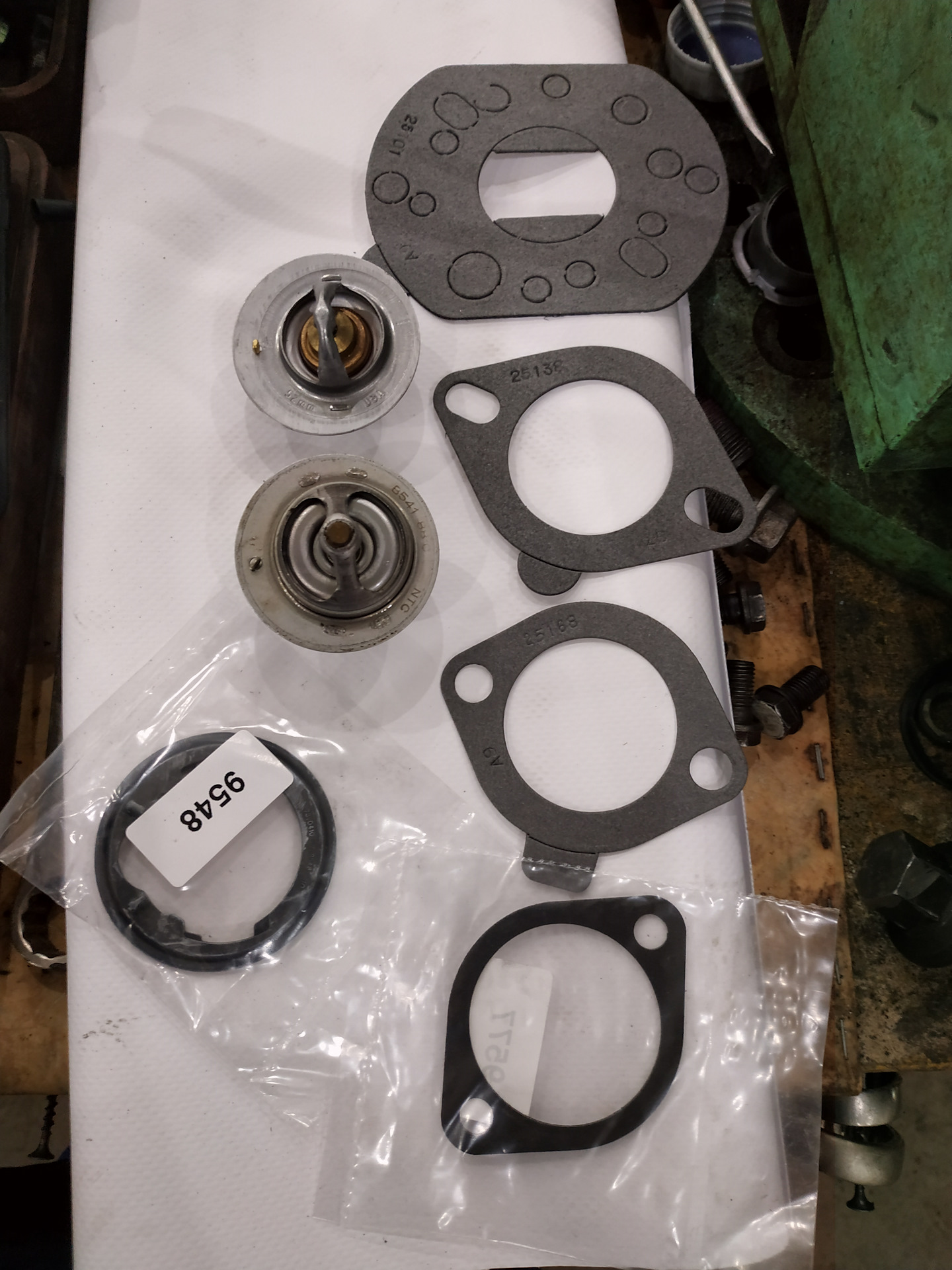

Поменял антифриз и термостат набор прокладок в комплекте удивил.

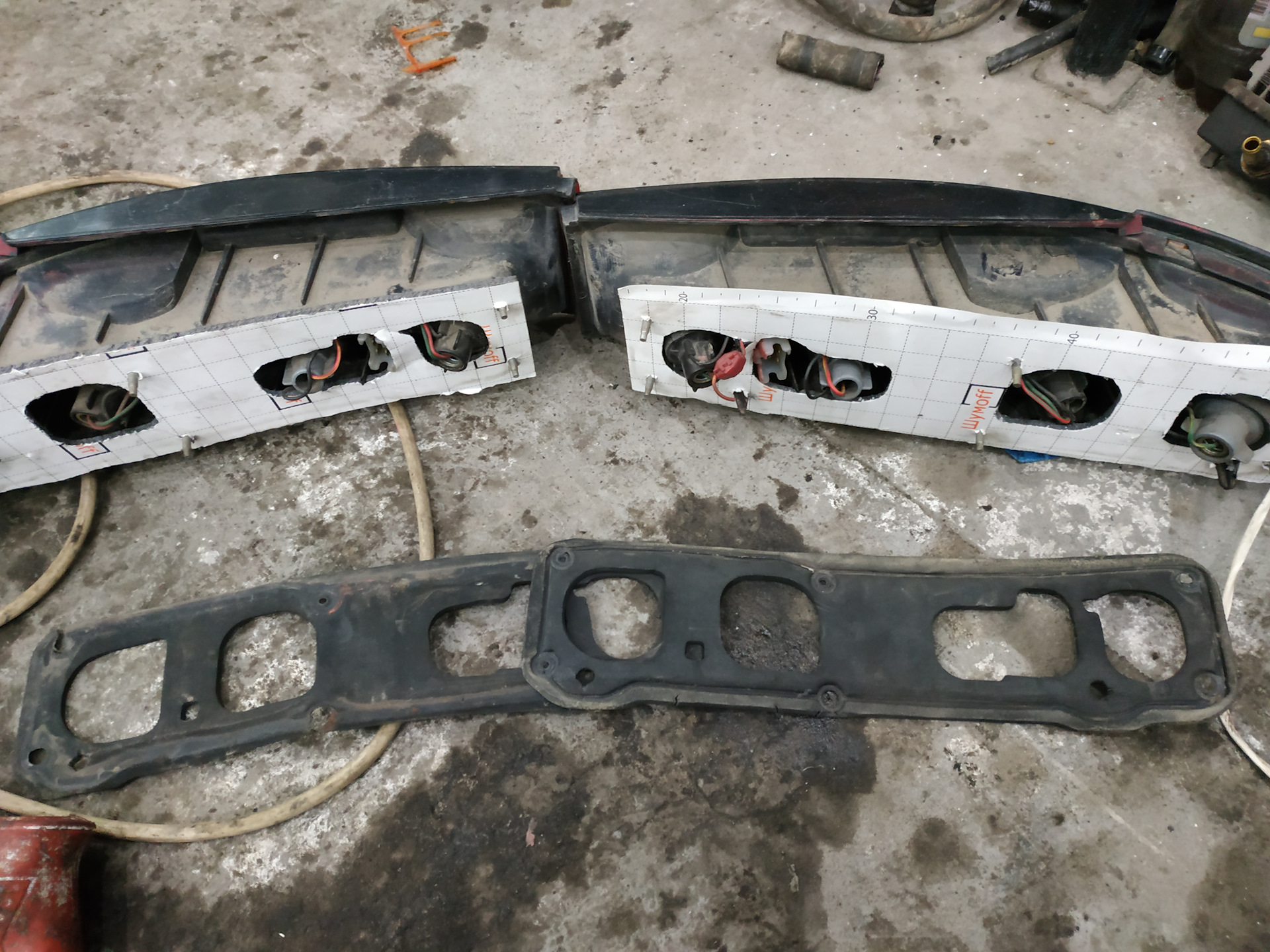

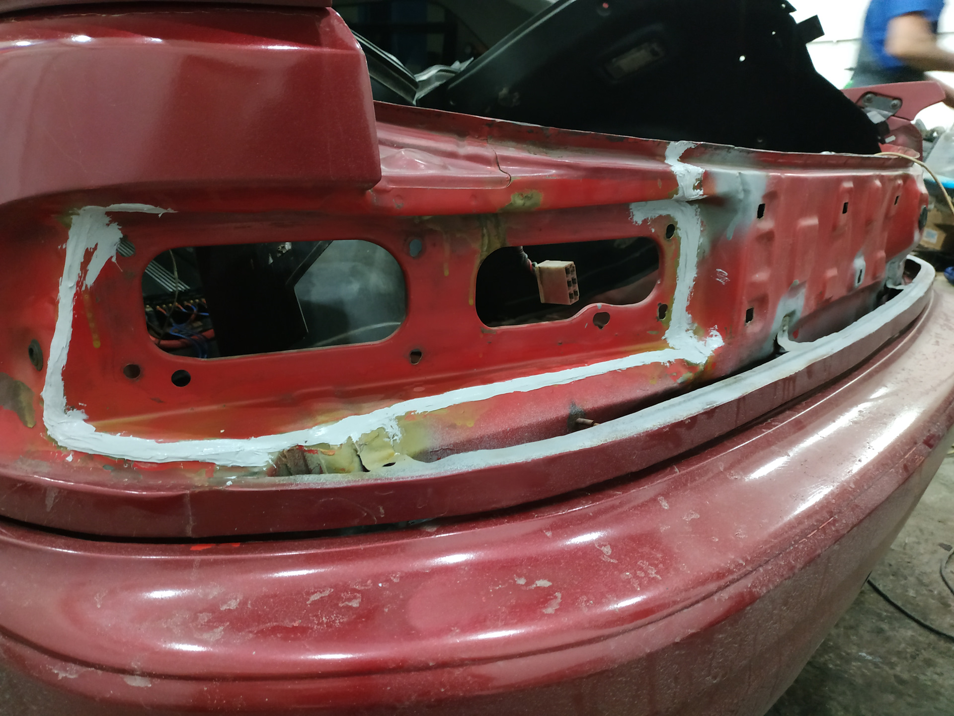

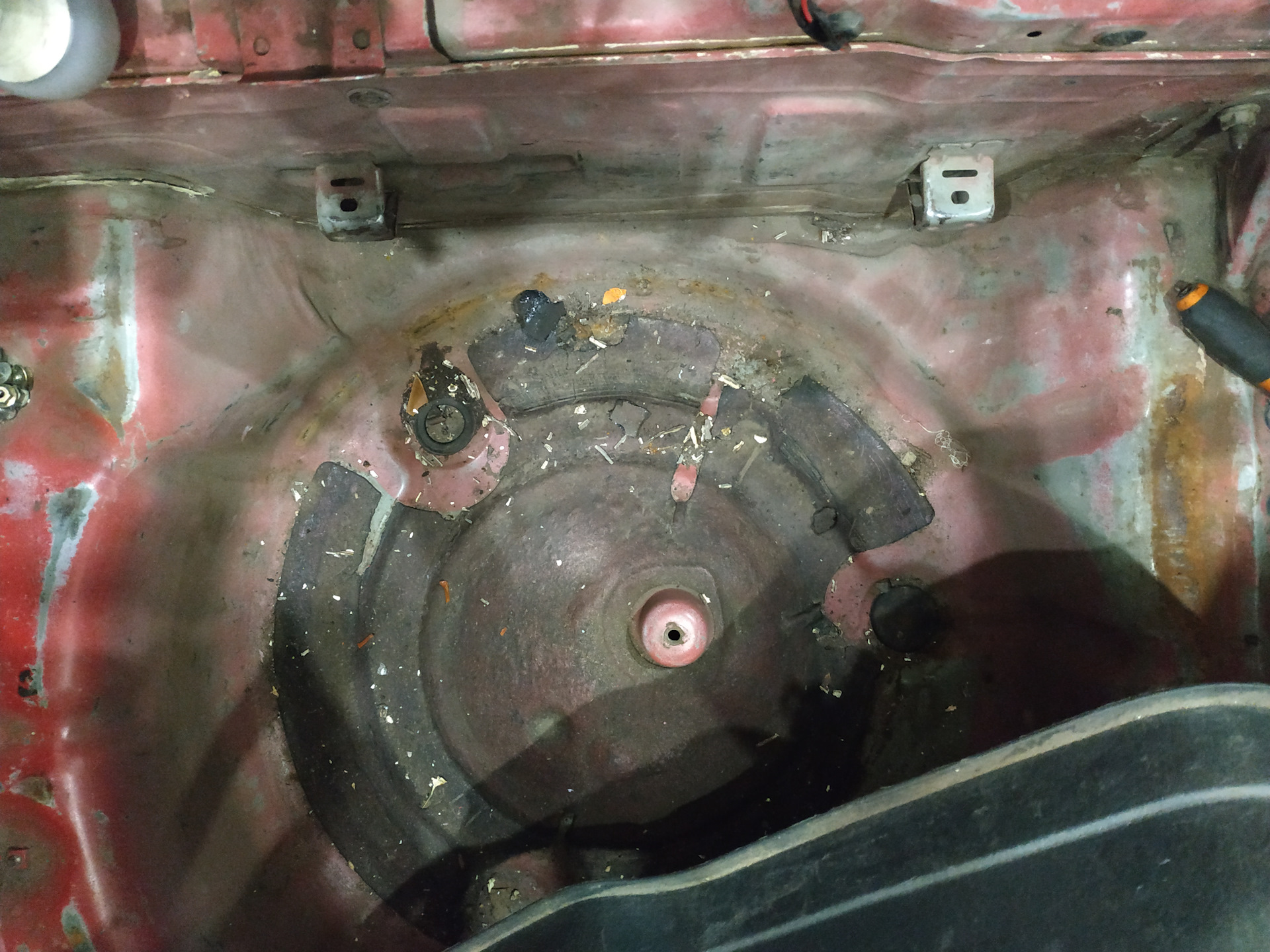

Поменял уплотнители задних фар, потому что бежало все в багажник,

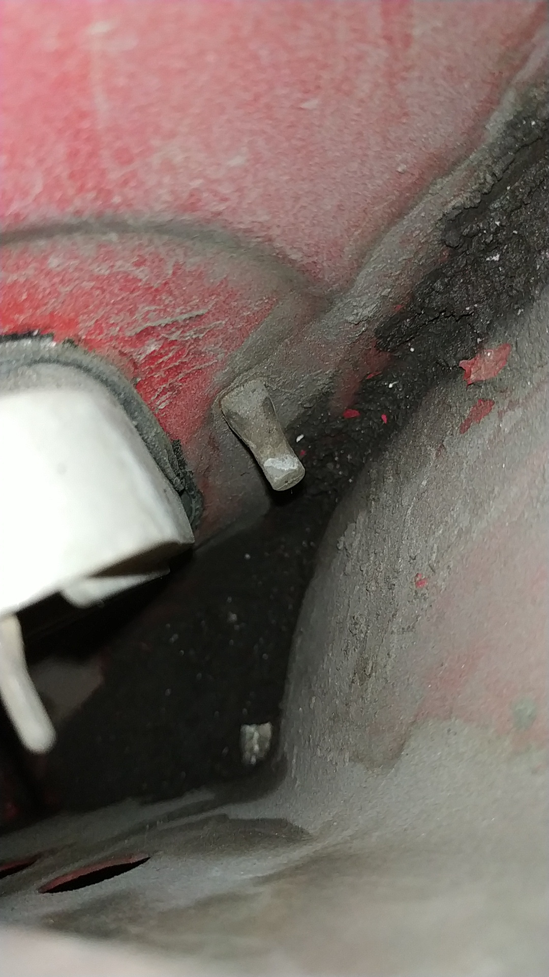

кстати в районе заливной горловины есть еще одна течь, надо снимать горловину смотреть детальнее.
Все швы вскрыл до металла залил кислотником и замазал шевным кузовным герметиком.

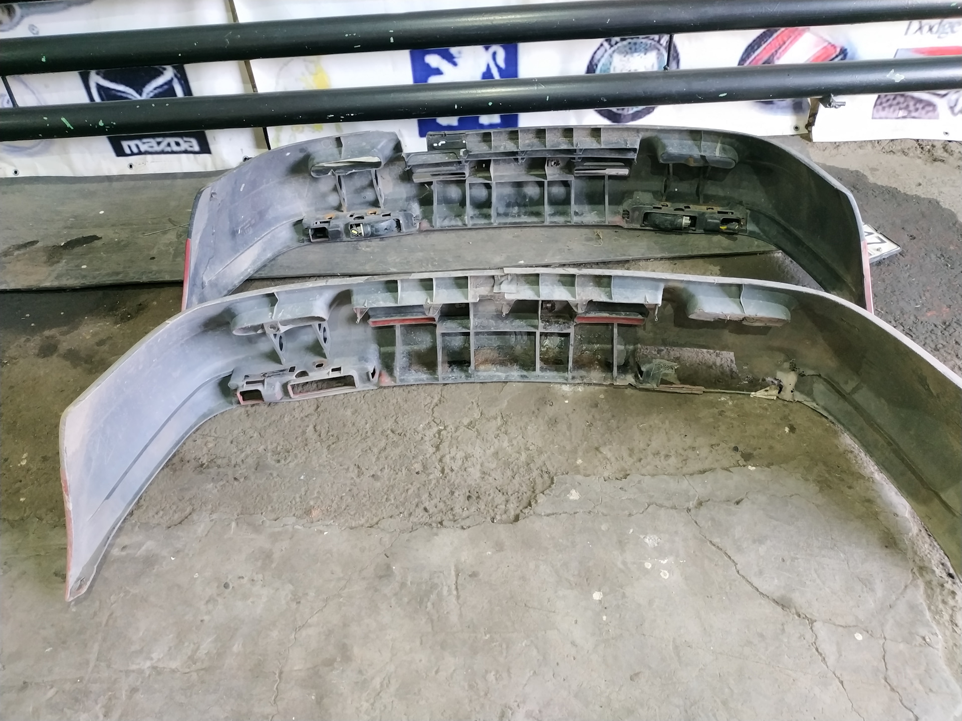

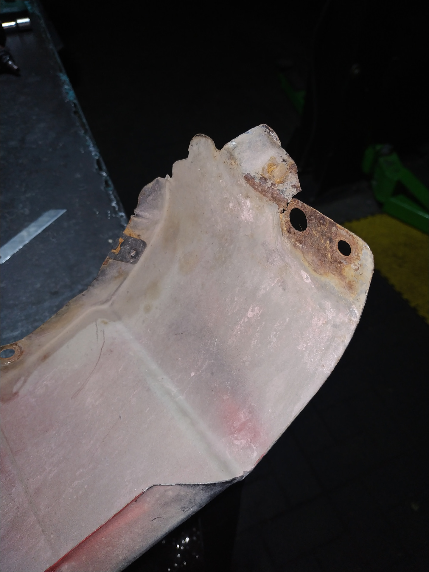

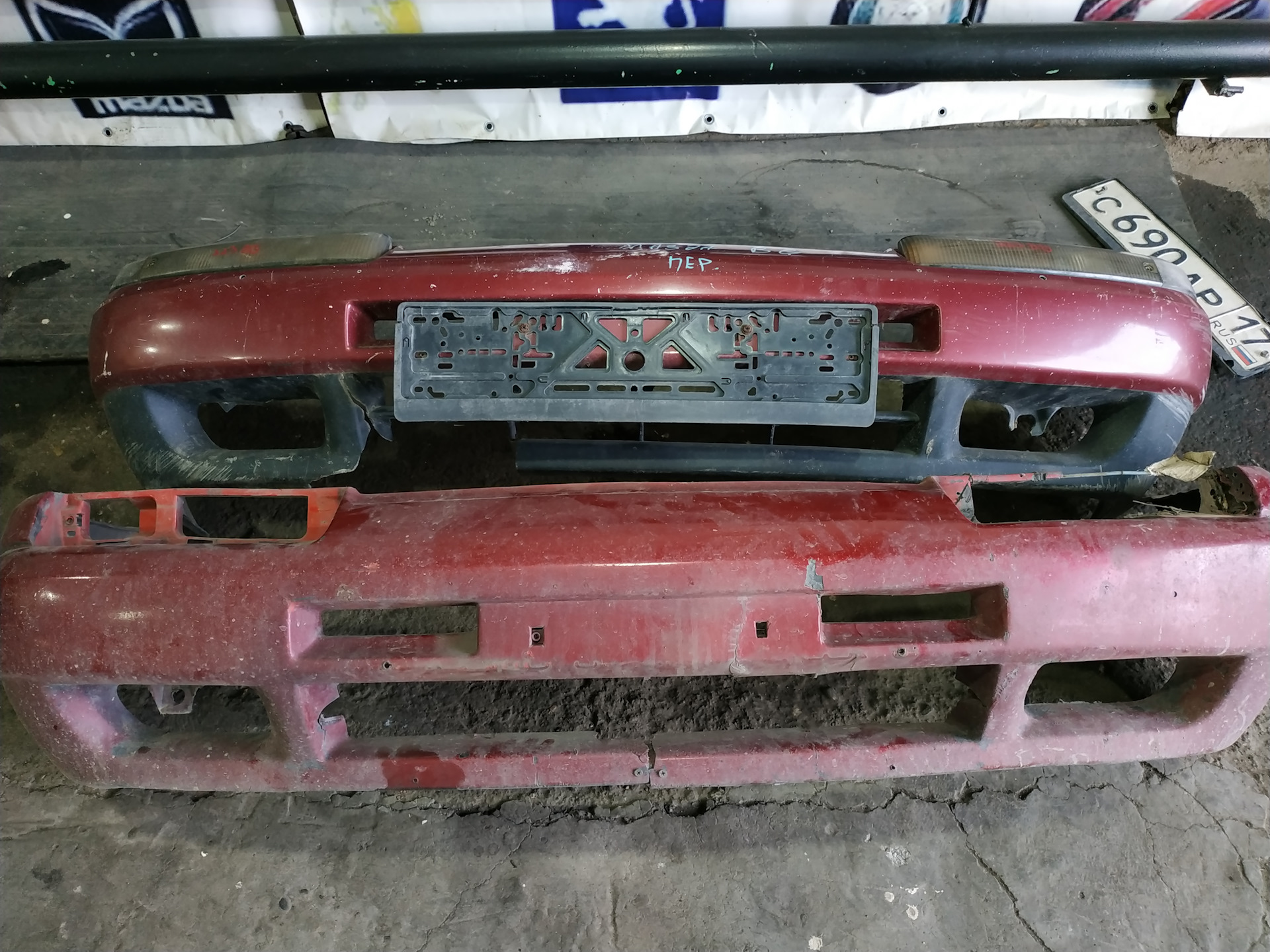

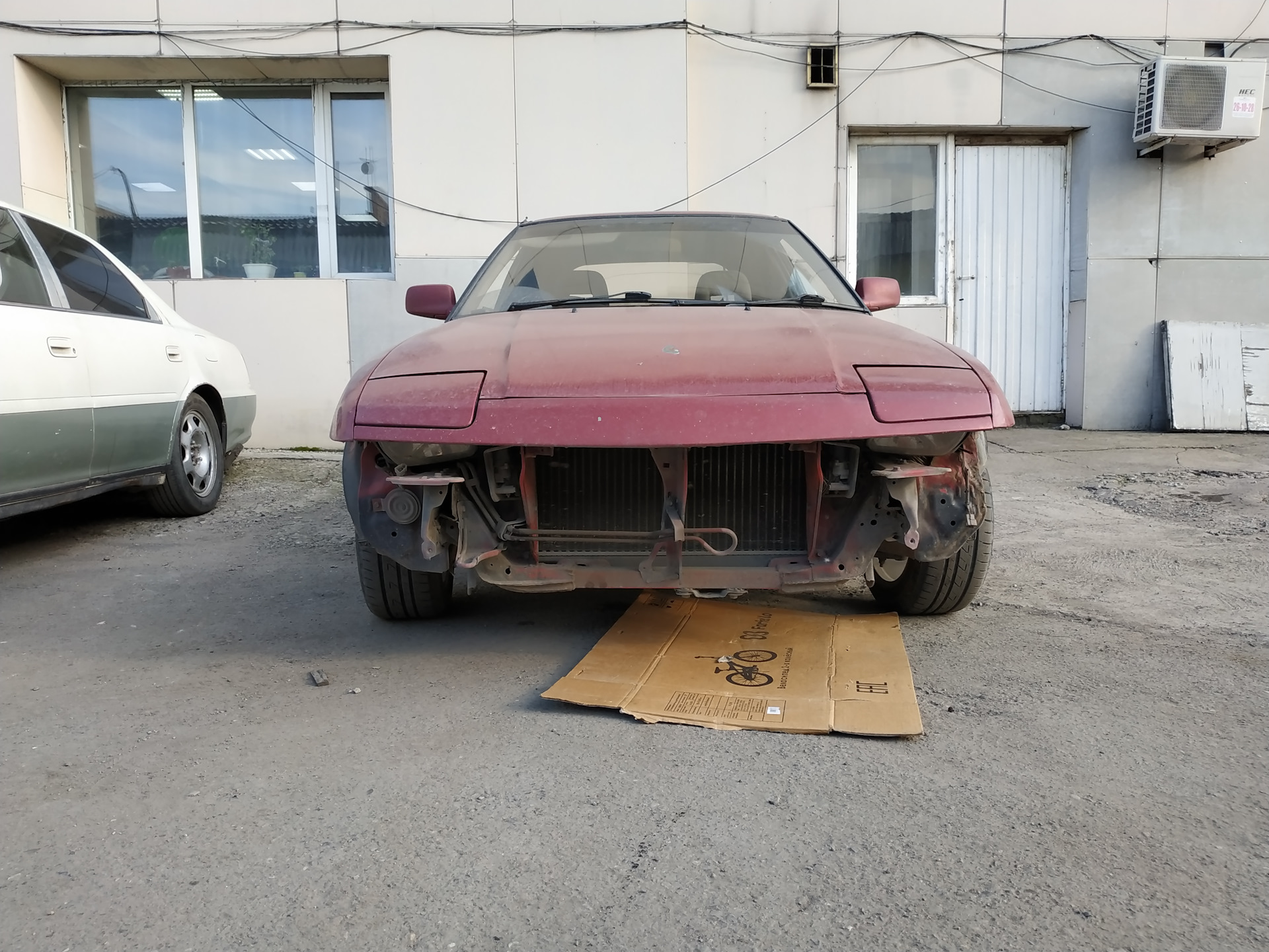

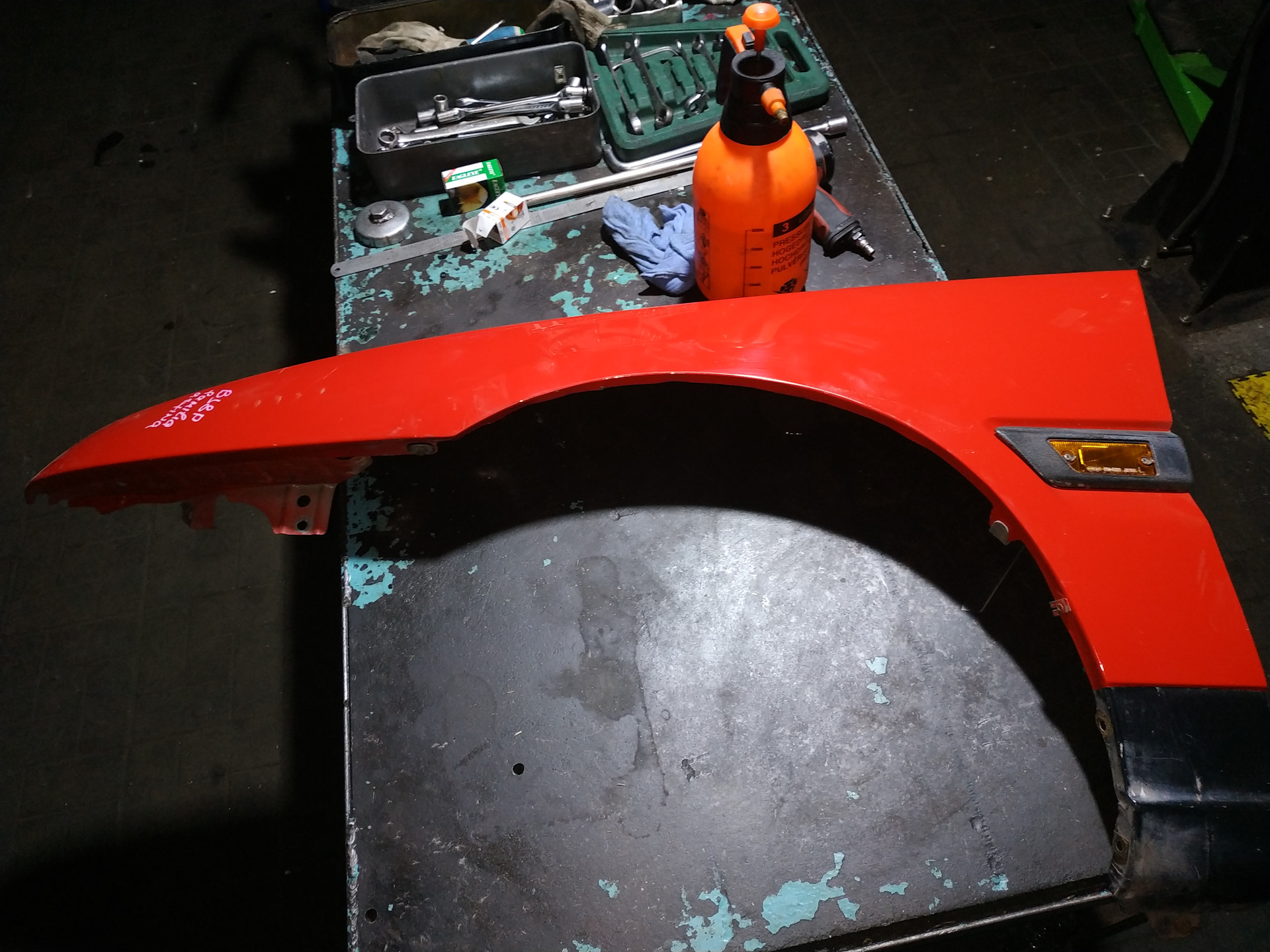

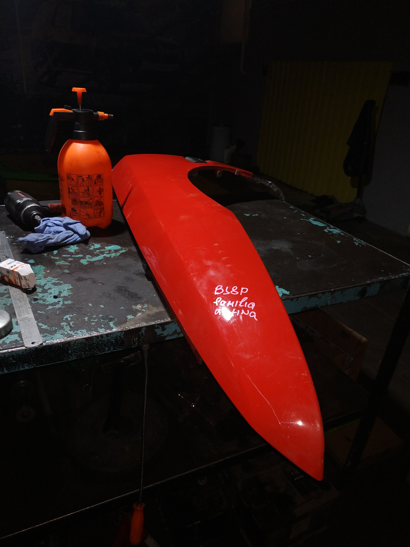

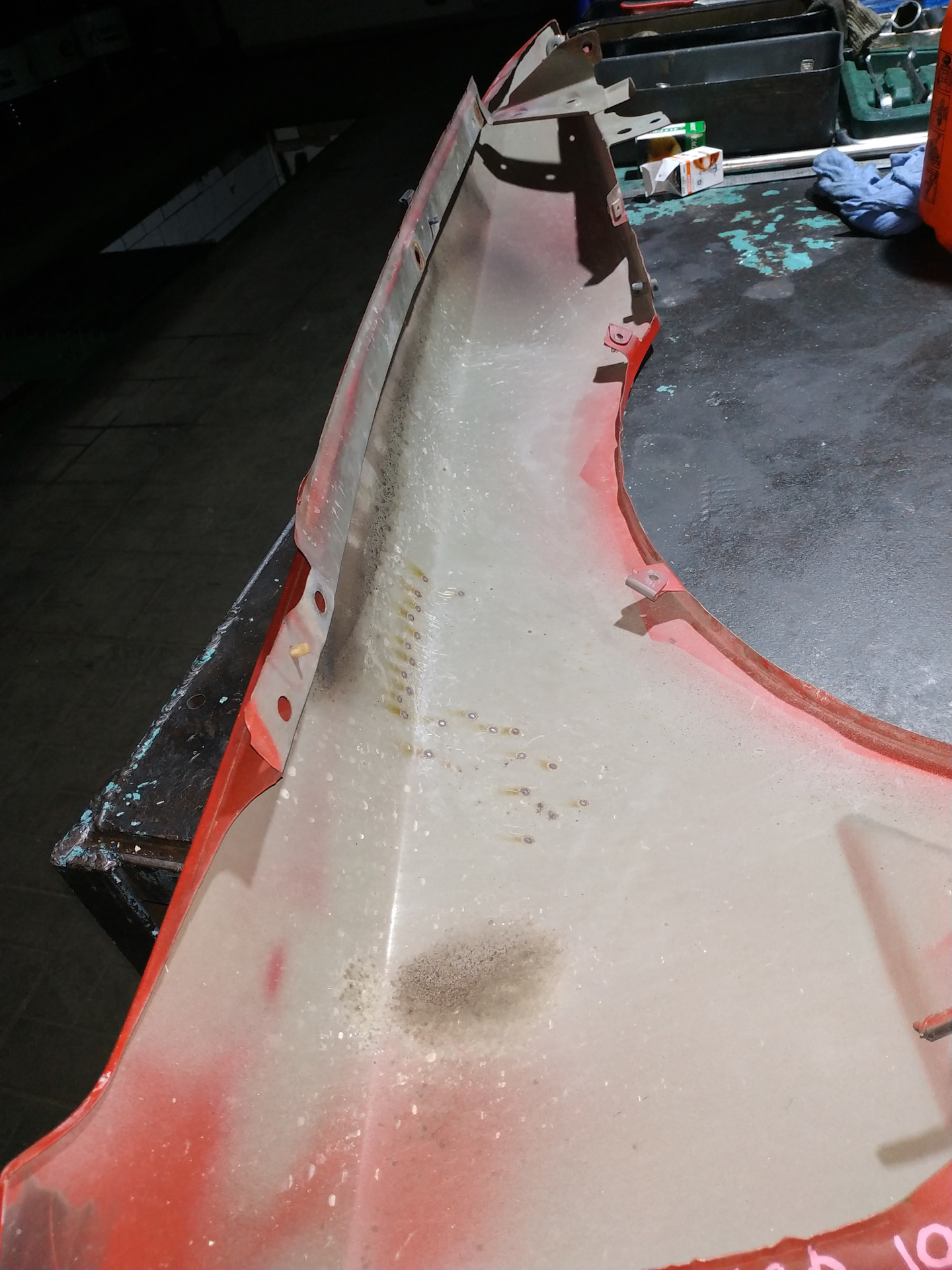

Кстати наконец то поменял передний бампер мой совсем мертвый был.
И нашел крыло в идеальном состоянии, заказал вышло дорого но оно того стоило.
Всю ржавчину вычистил, покрыл кислотником+краска и отложил до лучших времен.
пока что так.

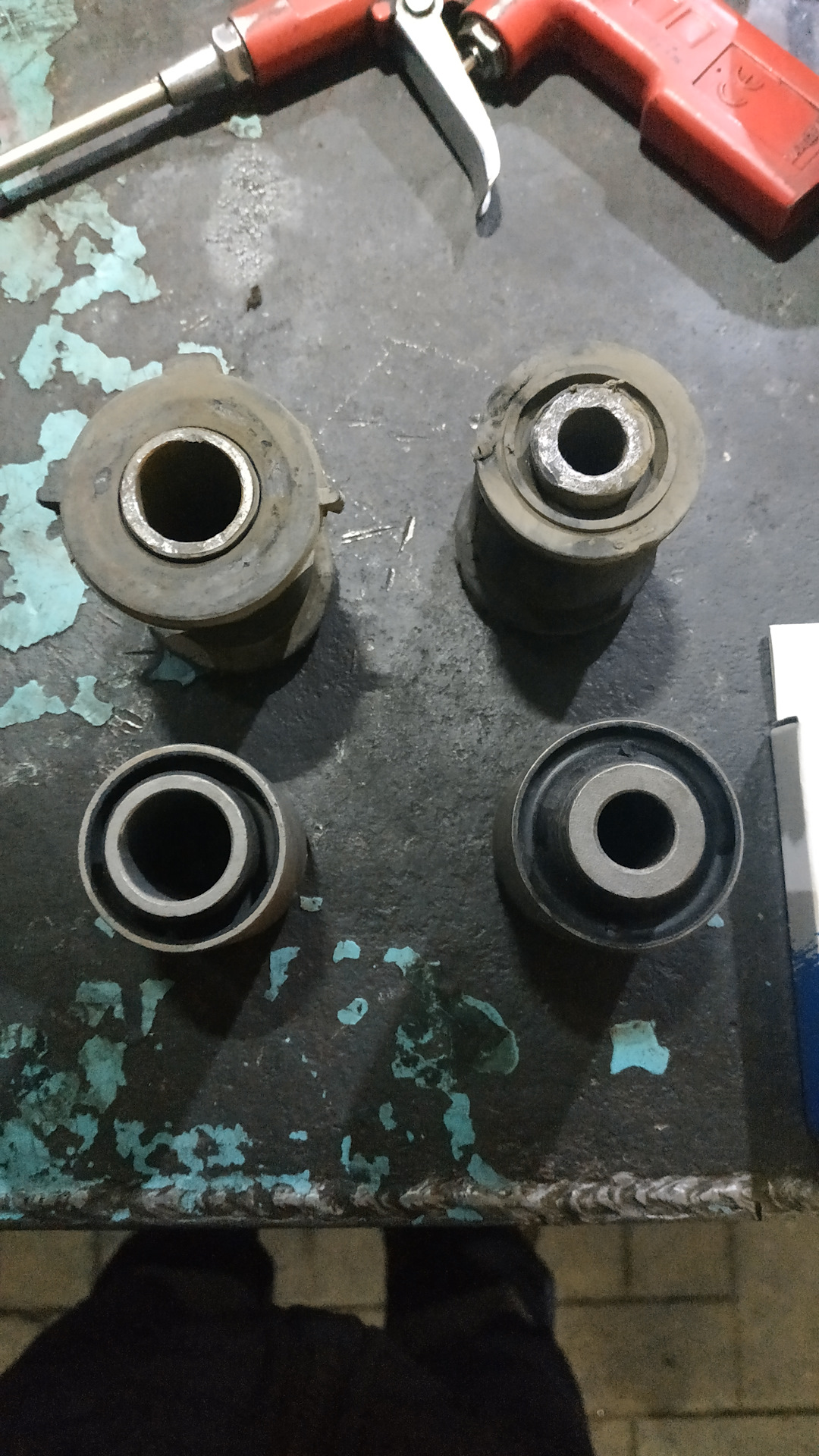

Ну и тизерок, наконец то подобрал с/б с внешней железной обоймой которые подходят в переднюю подвеску, не без доработок конечно, но встают.
