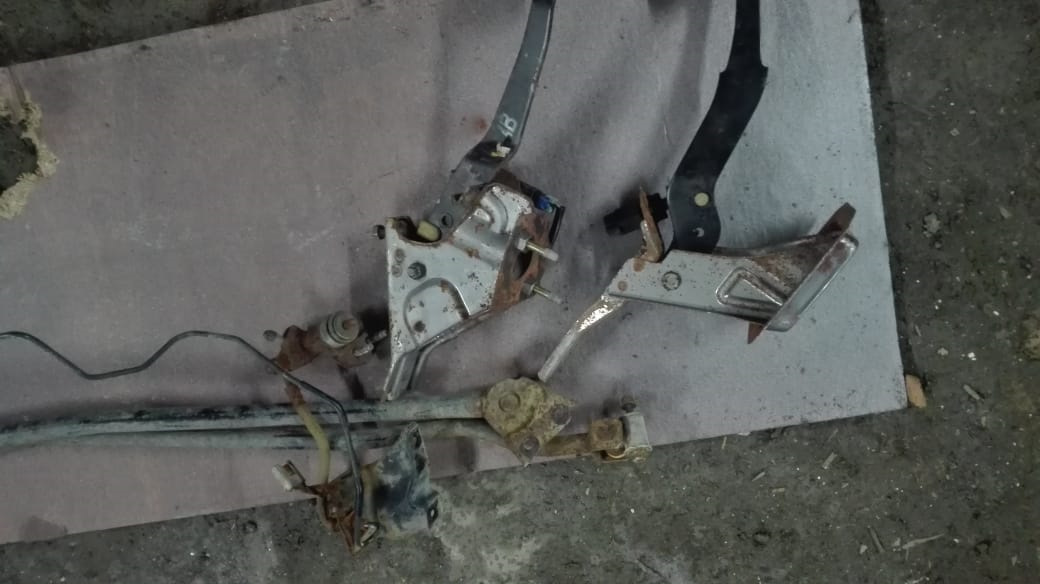

Стал искать тяги переключения передач кулисы, саму кулису, педальки, гидроцентраль и привода механические.
Привода: найдены были от Nissan Sunny FNB15 с движком QG15, 4WD на механике, они подходят полностью на винга 4вд, абсолютно во всём. Всё это дело нашел в Шкотово, по 500 рублей за каждый привод, на каждом были убиты по одному пыльнику — не проблема, переживем.
Кулису, её тяги, педальки и гидроцентраль от Nissan Sunny FNB15 с движком QG15, 4WD на механике, всё забрал всё вместе в городе Фокино за 3000 рублей с доставкой до Находки. Тяги активная и пассивная у нас абсолютно одинаковые, единственное различие — это кронштейн крепления пассивной тяги, раздатки у саньки и винга отличаются хвостовиком, в итоге это крепление пришлось потом по месту уже вымерять и варить самому.

Потом приехал брат в гараж, с ним сняли старую кулису, в резинку кулисы, где выходил тросик я провел жгут проводов, четыре штуки сразу, разместил фишки. Провода там пошли у меня такие: два от датчика скорости, родные обрезал от косы и заизолировал, эти у меня пойдут под другую приборку просто, вывел два провода под педаль сцепления, их запараллелил потом с датчиком нейтрали МКПП. Появилась проблема с кронштейном задним у КПП, автоматный и механический различаются по посадочным, взял картонку разметил, перенес на металл в 2,5мм и просверлил, приложил автоматный кронштейн и обварил, временно пойдет. потом найду кронштейн с задней подушкой от механики и их поставлю. Решили ставить кулису с тягами, там засада — высохла подушка противовеса в ней, хоть я её и клеил, а всё равно залепа получилась, отвалилась. В итоге не нашел ничего лучше, чем перенести размеры крепления этой подушки на металл, высверлить и поставить прям по центру отверстия линьку от прадика, подгонкой шайбами всё свел и проварил, кулиса теперь жесткая, вибрирует малость, но ничего, пойдет. Ценник то этой подушки в 3500 рублей пугает, потом может найду что-нибудь подходящее и поставлю.

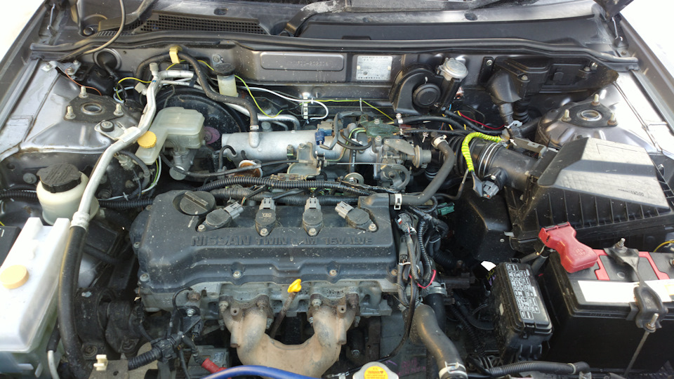

Выхлоп — хана шпилькам от паука на приемную трубу пришла, пришлось одну выкрутить, на остальных освежать резьбу, только тогда получилось всё назад поставить.
Потом долго подгонял еще крепление пассивной тяги к раздатке, но ничего, всё сделалось, повоевать еще пришлось с вылетом вилки педали сцепления под ногу и полный выжим корзины. В принципе на этом свап был закончен и машина поехала! Но стала глючить дико магнитола и тупила сигналка, показывала вечно открытый капот, хотя концевик был в норме. У меня старлайн А91. На следующий день решил этим заняться, поехали домой, брат на винге, а я на спринтере, сперва конечно отогнали машину Сереге на гараж, он как раз там был), постояли поболтали, а только потом домой, попутно привыкал к коробке, но руки и ноги еще помнят её)))

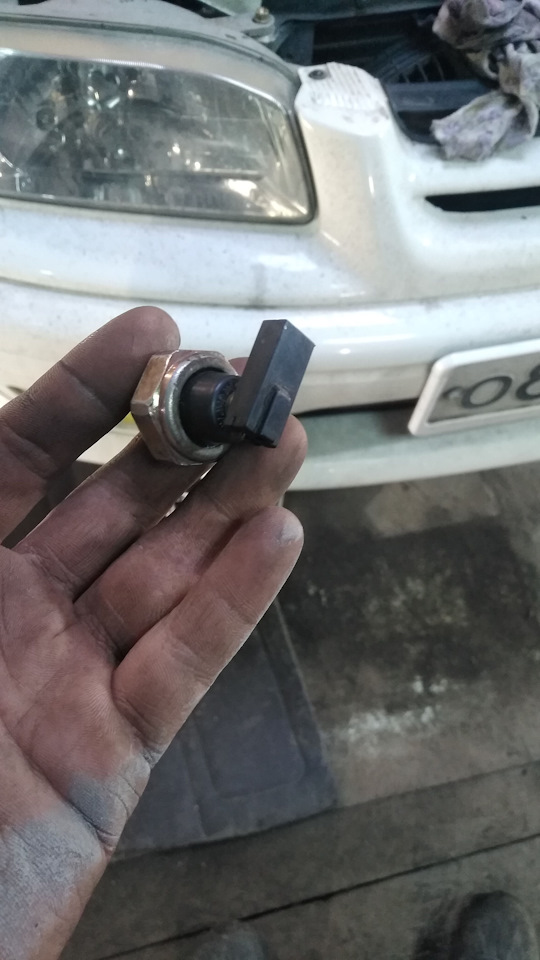

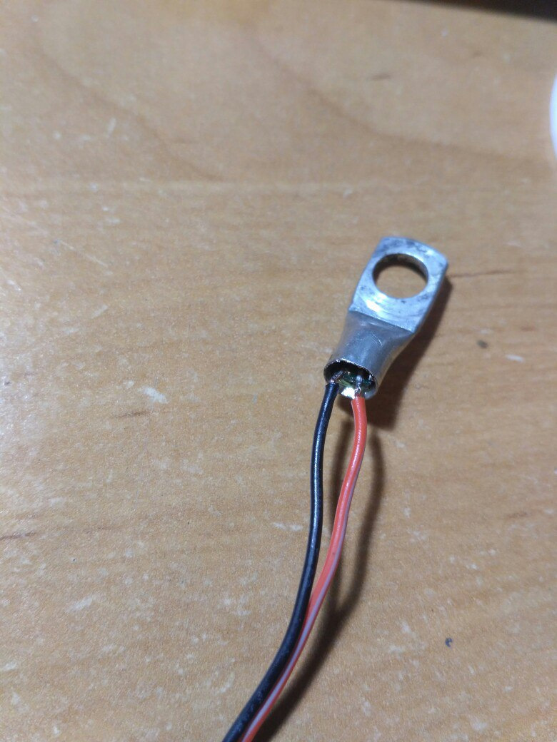

Во время обвязки двигателя косой заметил оборванный провод и наконечник на двигателе, посмотрел на него, да и нашел другой наконечник с проводом, к ним примотал "двухжильный" провод оборванный(странно, вроде масса, но проводов два и разноцветные, ну мало ли, мож две массы куда-то в сигналку убегают, подумал я ), короче это смутило меня тогда, но не остановило.
Как оказалось — это датчик температуры, он у меня весь замызганный был, грязный, ну я его и особо не рассматривал, бросил куда-то на пол. А теперь я его искал и искал около часа в гараже, пока не нашел. Хотя за это время обзванивал магазины на наличие этих датчиков, никто ничего не знает как всегда.
Далее я его обпиливал напильником аккуратно до состояния фольги, потом извлек оттуда сам датчик, аккуратно вскрыл и у меня отвалилась одна деталька, прозванивал в обе стороны как сопротивление в 14-17 кОм. Хорошо, впаял я его назад, благо паяльник с собой был со сменными жалами, взял самое тонкое, а размеры платки 2,5 на 5 мм от силы и всё это при плохом освещении, но в итоге подцепил назад всё и ура, заработало!) Сигналка с автозапуском и теплой машиной по утрам будет)
Руководствовался на этот счет записямиРемонт датчика температуры двигателя Starline A91 и альтернативный вариант и Ремонт датчика температуры двигателя Starline B9 dialog, спасибо ребятам за них.

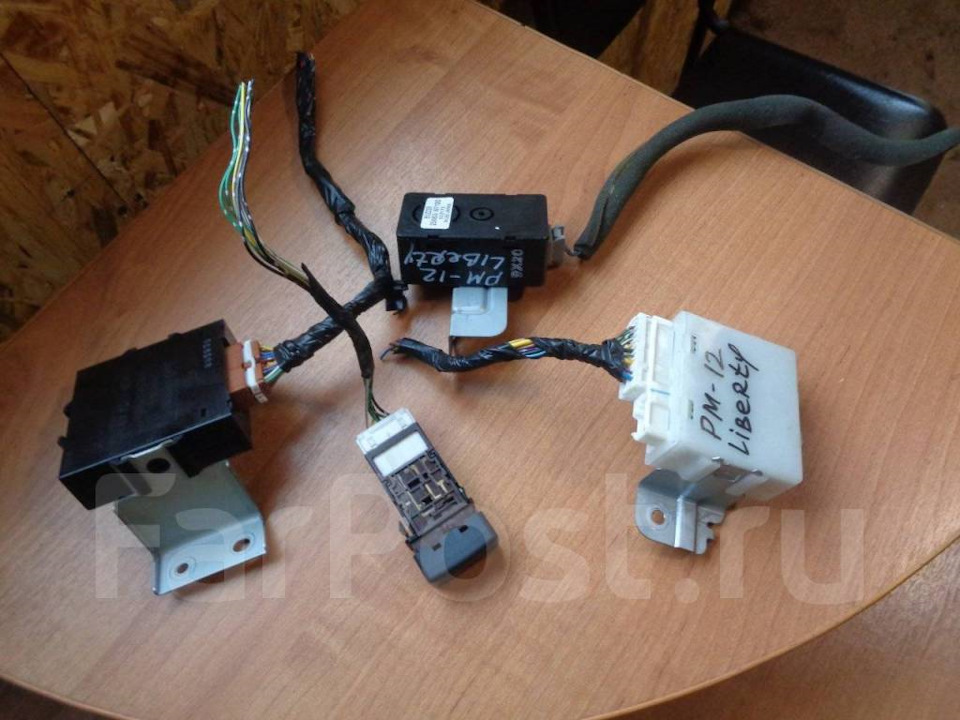

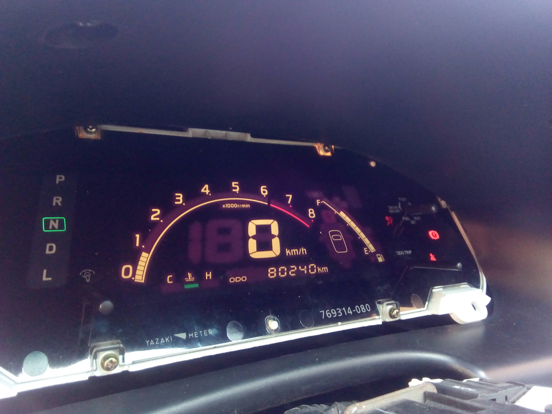

Приборку от либирти тоже охото в авенир дорестайл, но пугает неизвестность, как она там встанет? Не будет ли щелей?
Ты когда следующий раз её вытащишь измерь её пожалуйста, высоту и ширину.
Окей) но у меня зазоры остались, там с ней свои нюансы есть
marriod
Да! Когда зимой что то ломается это вообще жесть!
Приветствую. Вот добрались руки до приборки, завтра поеду её ставить. Мелкие косячки по схеме исправил. Завтра провода от каждой двери и датчики топлива отдельно поведу. 5 дверей — 4 провода, один оставлю как водительский сигнальный, +5 вольт на датчик топлива, провод указателя промежуточного датчика топлива(с правого борта).
Еще у таймера от либерти внутри имеется реле, которое отвечает за центральный замок, так что придется отсекать старое реле, которое на винги отдельно и тянуть провода от него до таймера от либерти, кроме сигнальных, они у меня от приборки либертосовской до его таймера уже проложены, силовые провода(масса и + от аккума, два провода на все замки)
Снял размеры: ширина 35 см полная, высота 12,5 посадочные снизу — 26,7 см. Активная зона приборки, при наличии консоли от либерти — 31*9,5 — это максимум, консоли нет под рукой, но она гораздо уже, нежели у винга дорест.
Разобрал как донора экспертовскую приборку дизельную — у нее ширина только одной платы составляет 35,7 см, а высота — 12 см.

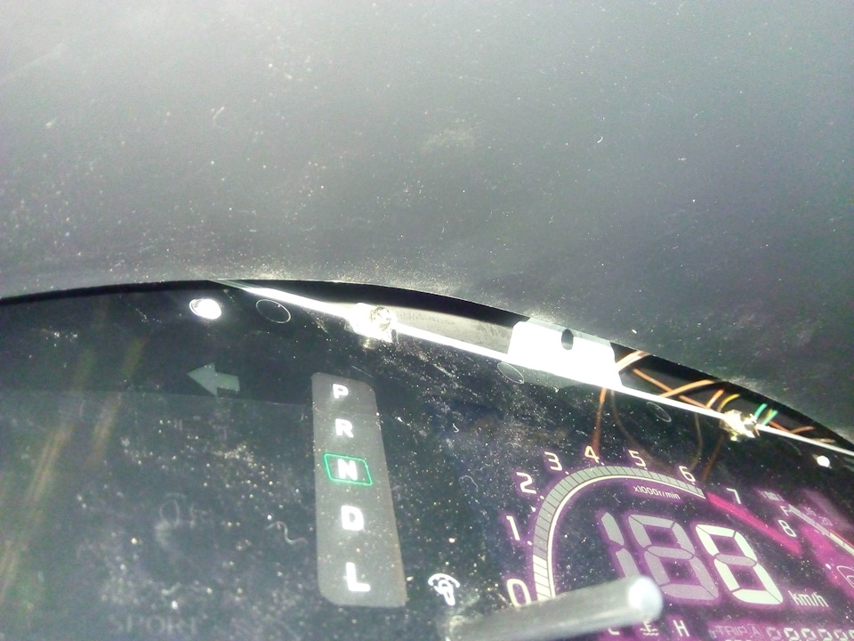

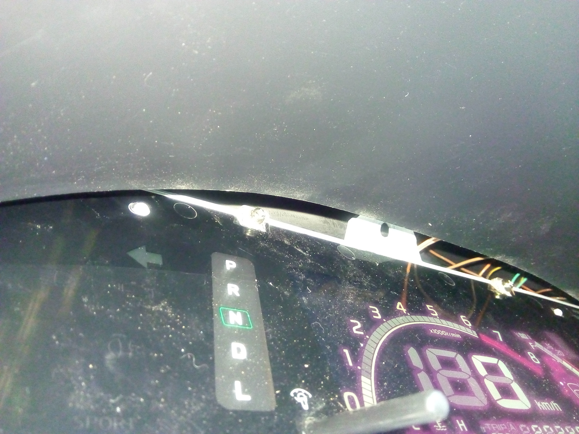

Как говорил, на приборку от либерти надо смотреть под острым углом, иначе будут сильные засветки. Щели будут, но лично меня они не пугают, консоль приборки придется переделывать еще и по другим причинам, по весне отдельный пост сделаю))
А так сваял переходник под свою косу, чтобы в машине просто переткнуть фишки. Дополнительные провода на новые фишки добавлены

Вот такие зазоры

Засветка сильная, если не под тем углом смотреть. Потому надо будет играть с углом установки, у меня примерно в 45 градусов панель стоит.
ЧТО ЗА ПРИБОРКА ТАКАЯ?
Liberty rm12
есть запись по установки ?
Ещё нет, схемы только предварительные у меня, по окончанию всё скину) Но спидометр и тахометр работают, указатель уровня топлива и двери ещё не подключал, глюк с центральным замком есть, но там я что то напутал, разберусь.
в них нет цз они не как в винге идут через приборку. если есть схемы то сравни.С топливом и температурой тоже датчики нужны другие по параметрам. Но это если без колхоза подходить к свадьбе приборки и машины=) Очень интересно что в итоге у тебя получится. Давай не затягивай с доделками=)))
Центрального замка нет в этой приборке, ты прав) она в отдельном блоке 😉

Вот справа блочок белый отвечает за центральный замок, в нём два реле силовых, как у нас оно отдельно сдвоенным висит, зуммер не противная пищалка, а колокольчик как у тойот, напоминание о свете и оставленном ключе зажигания работает)
