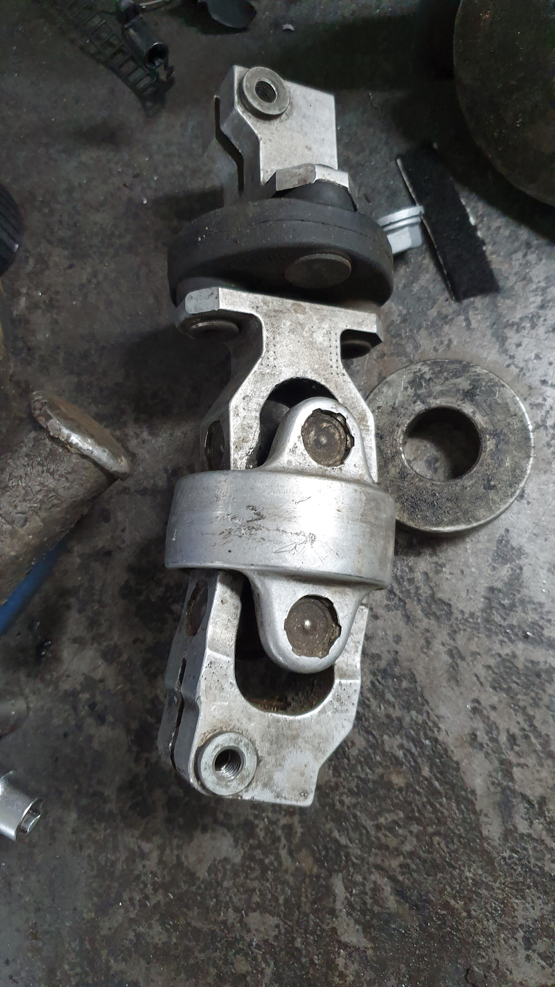

2. Новый рулевой кардан для x моделей, 32306754165 мной ранее был куплен бу с ебэя — у него был люфт, и на небольших ямках стук был ощутим, заменил на новый забыл про проблему
