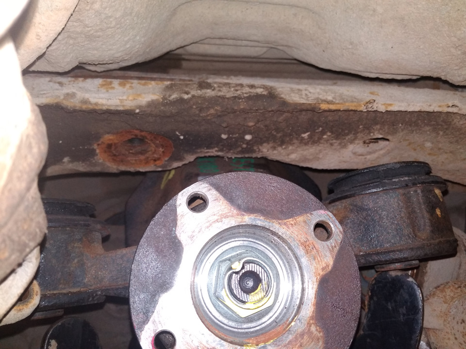

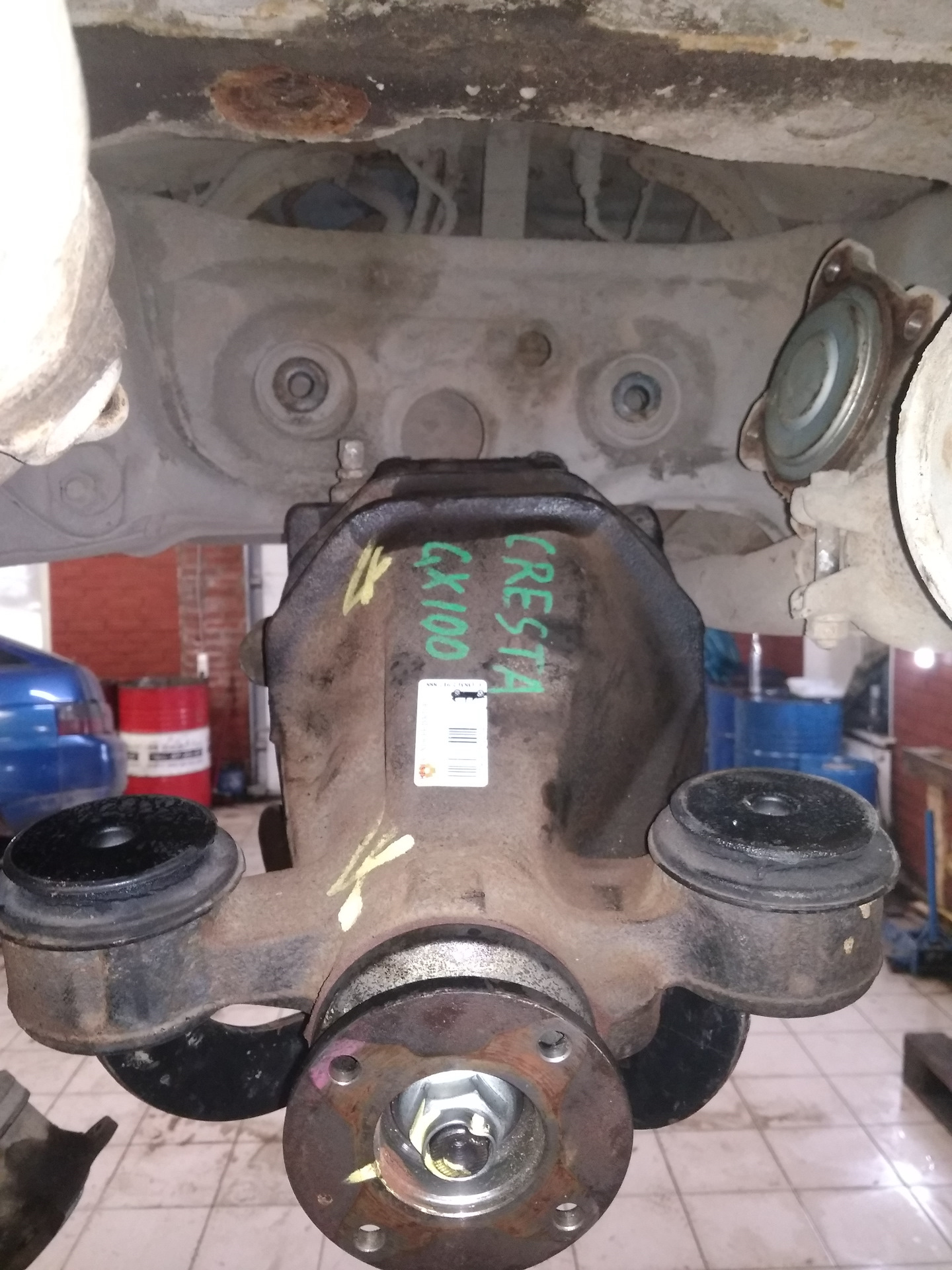

Недели 2 назад заварка взвыла, нашел редуктор в Новосибе за адекватные деньги от сотой кресты, знакомый как раз собирался туда ехать. И вот через 5 дней редуктор у меня.
По установке ничего тяжёлого, переставил заднюю крышку от 81, прикинул на подрамник, отметил уши, просверлил, вставил болты от какого-то вага и обварил.
Ну и само собой заварка.
В родном редукторе приказал долго жить передний подшипник ведущего вала.
