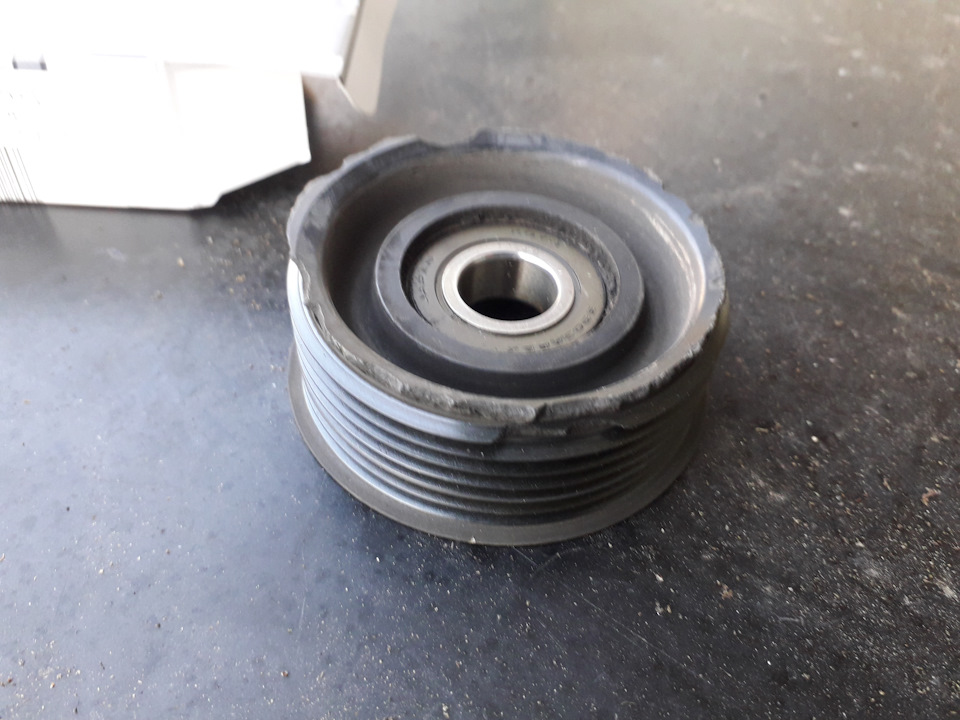

Ремень был с трещинами, и было принято решение его поменять. Натяжитель, амортизатор был потекший, решил и его поменять. Причина заменя натяжителя был шум посторонний из под капота, думал натяжитель, но в последствии было понятно, что не он, хотя звуков посторонних было меньше. Решил менять паразитный ролик, и когда я его снял я понял, что это он :)

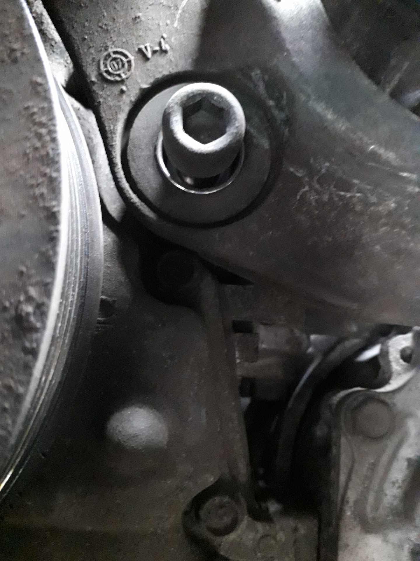

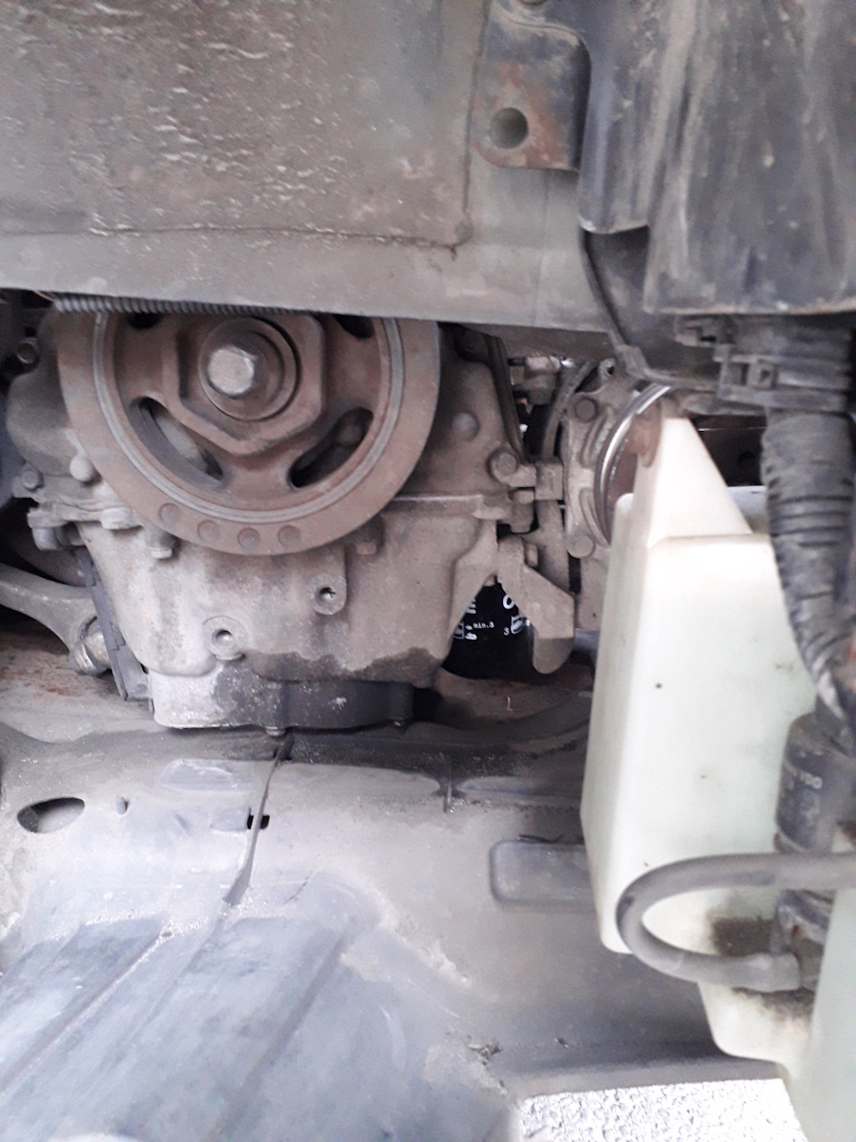

Собственно еще покупал болт крепления натяжителя, который у всех поголовно ломается, но все открытилось без проблем, но болт раз купил, то поменял. Менял без ямы, снял справое колесо, поддомкратил, снял подкрылок и все нормально открутилось/поменялось.
Ну и собственно виновник большинства посторонних звуков из под капота
На все про все ушло примерно пару часов на замену. Теперь под капотом слышен только шелест движка :)
