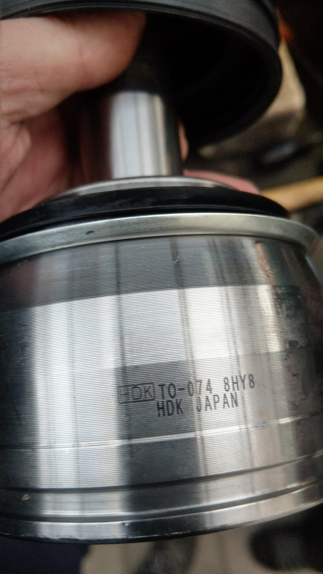

При разборе было выявлено, что правый ШРУС сильно люфтил в сепараторе, левый был в неплохом состоянии. Так же было обнаружен износ левого рулевого наконечника. Немедленно приобретен оригинал и тут же заменен. Заодно заменены тяги стабилизатора — косточки с резинками (оригинал), возил я их с весны в машине, ждал удобного случая и вот он подвернулся как раз.
При установке новых ШРУСов, никаких трудностей не возникало, HDK добротные японские аналоги оригиналам. Пыльники, смазка и хомуты в комплекте. Хомуты приобрел отдельно червячного типа из нержавейки. После замены правого ШРУСа сразу пропал удар при переводе селектора АКПП из позиции N на R и на D. До этого при торможении и до полной остановки присутствовал догоняющий удар, после замены это явление пропало. Остался еле заметный догоняющий толчок, но это скорее всего разбитые сайлентблоки в задних тягах. Уже всё необходимое куплено, замена через пару недель, сделаю запись в борт.журнале.
