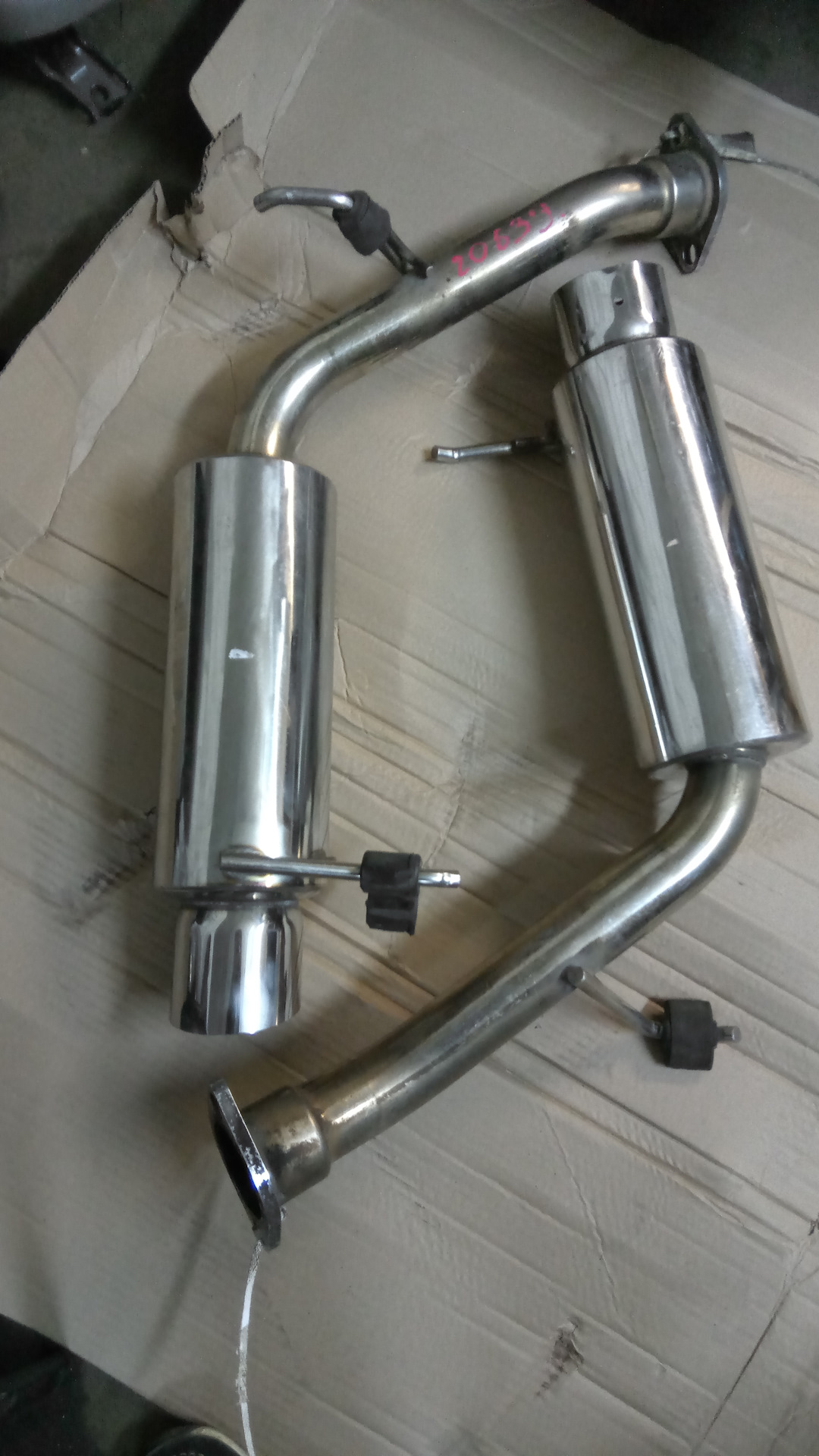

Также у меня валялись в гараже японские "банки" с контрактной машины в отличном состоянии, которые опять же достались мне дешевле штатных глушителей с разборки 😏В здравом уме никто же на семейный минивэн ставить прямоток не будет 😂

Про японские банки и последний штрих в устранении последствий при наезде на покрышку фуры.
Значит как я и писал ранее, я заварил дырку в нише запаски, изнутри и снаружи все было прогрунтовано кислотным грунтом и потом сверху еще в несколько слоёв обычным грунтом, высушено. Изнутри потом было покрыто виброй на мастичной основе, снаружи было покрыто в несколько слоев мастикой. Осталось мне только поставить новый теплой экран, который привезли мне в огроменной коробке и в куче плёнки с большими "пупырками".
Краткий итог после визита в сервис:
— Отсутствие каких-либо вибраций на руле. Все таки резина за 11 лет в опорах задубела. Она хоть и целая, но функцию свою уже выполняет плохо.
— Орать стала будь здоров) буду думать)

Сорян…фоткал на старый глушитель🤪
