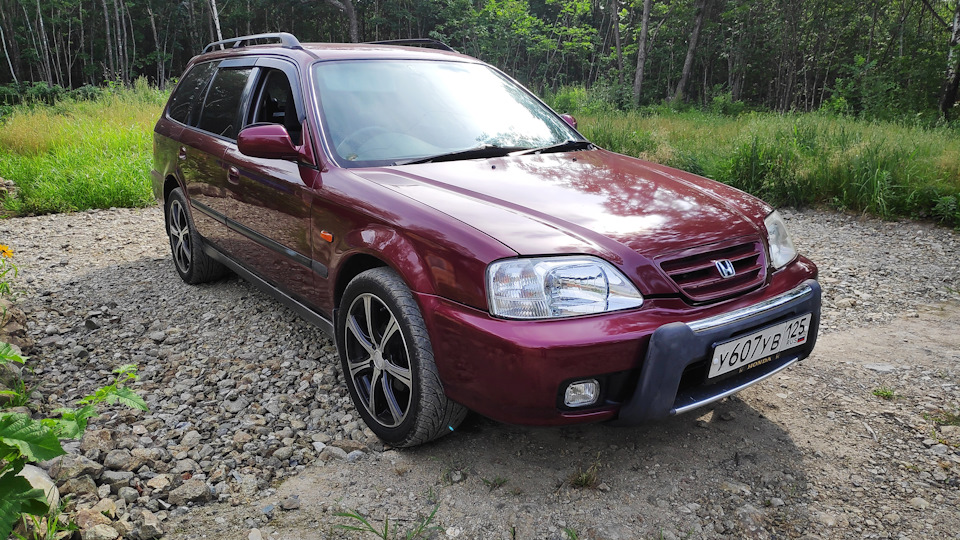

Всем привет! В начале недели появился шум под капотом, каждый день шум усиливался и на третий день поехал к друзьям в сервис. Причину шума выяснили сразу — это насос гидроусилителя руля, посоветовали отремонтировать (замена подшипника и сальника). Отремонтировав насос, шума стало меньше, но шум всё равно был, выяснили что шкив коленвала раскололся и бил по кожуху ремня ГРМ, повезло что не пробил на сквозь, так последствия были бы печальнее. Поменяли шкив на контрактный, купил от Степ Вагона, он немного другой на приводе насоса, поэтому подобрали новый ремень. Теперь никаких посторонних шумов.
Затраты:
Подшипник — 157 руб.
Сальник Honda 91249-P2A-003 — 399 руб.
Ремень поликлиновый — 514 руб.
Шкив коленвала контрактный — 400 руб.
Ремонт насоса ГУР — 3000 руб.
Замена шкива коленвала — 2000 руб.
