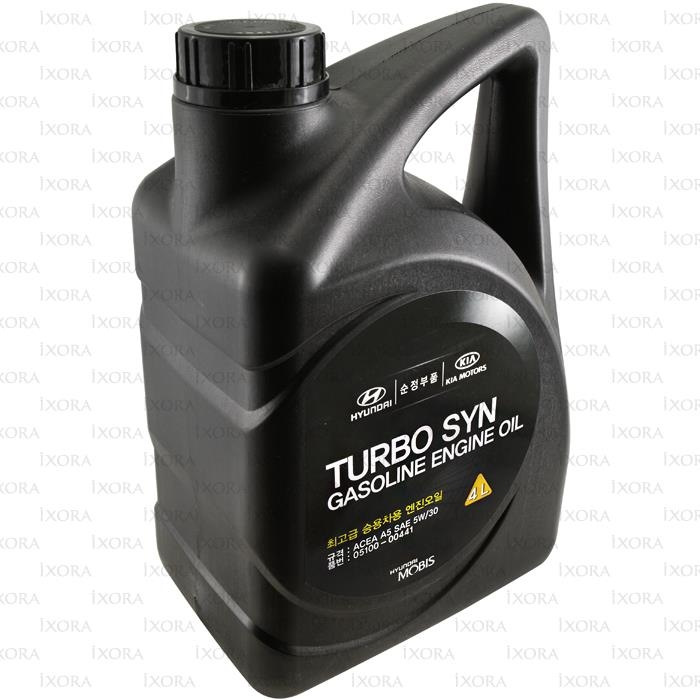

2. Замена моторного масла. Арт.0510000441
