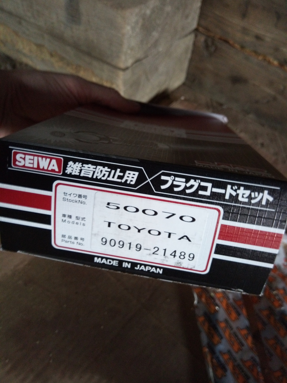

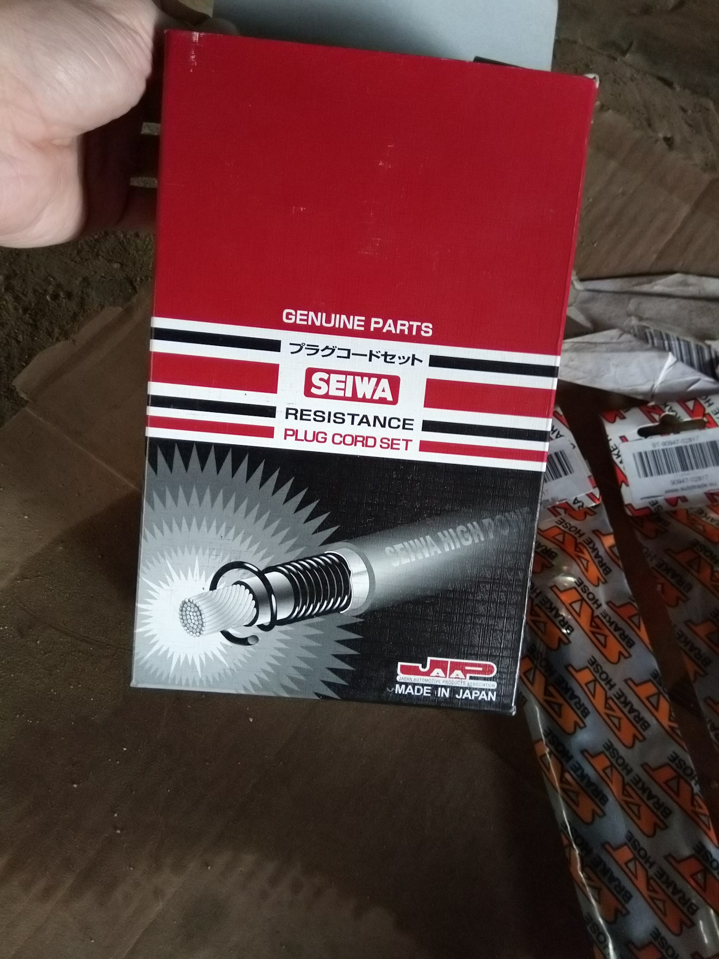

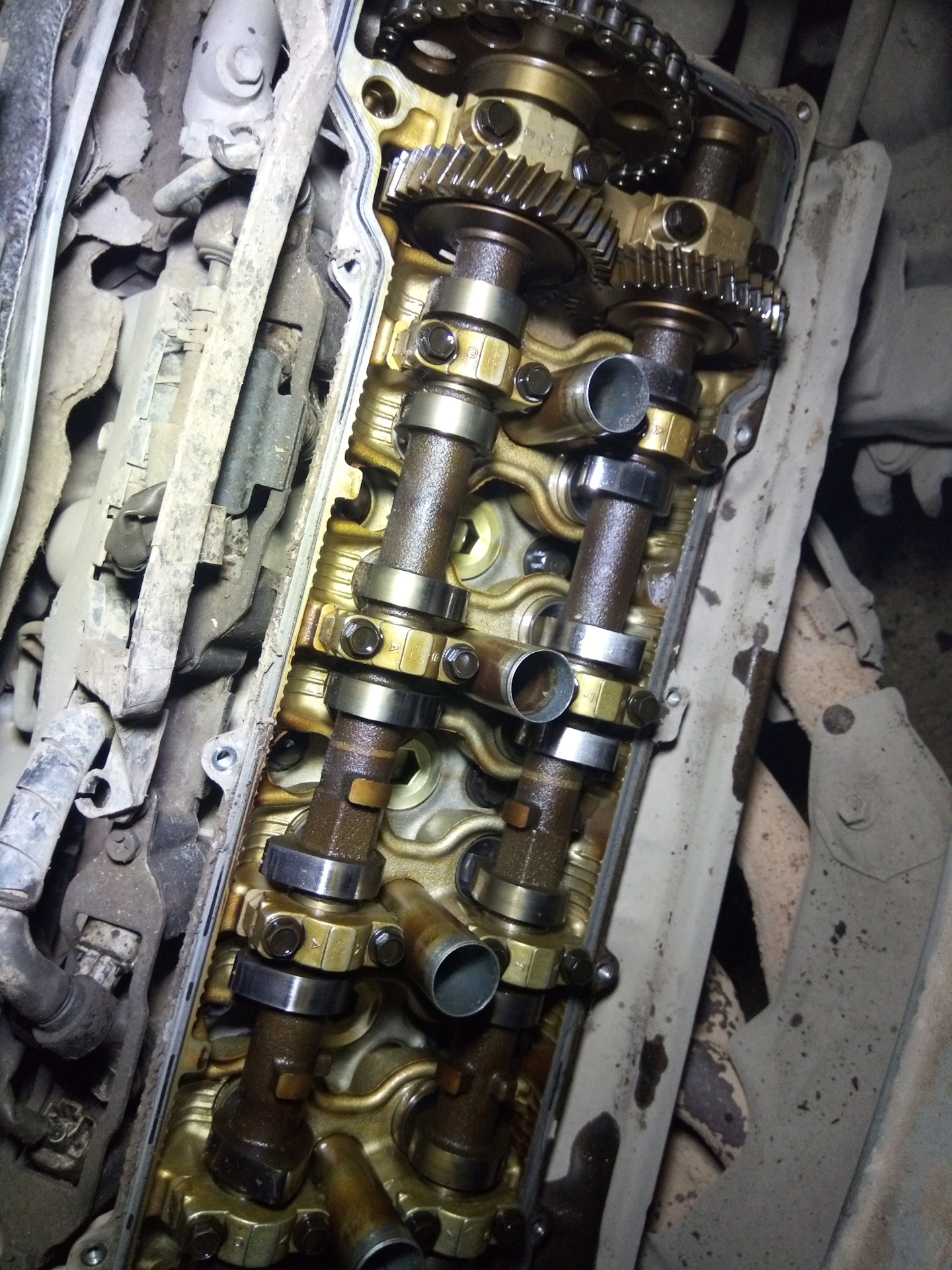

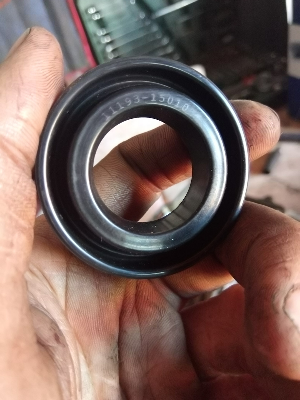

Троила машина, в свечном колодце обнаружено масло в предыдущем посту писал. Вообщем поменял сальники свечных колодцев 11193-15010, провода пробивали купил их Seiwa 50070 (90919-21489) и плюс предложили платиновые свечи всего за 1000 руб, фирмы sat st90919-01168, решил попробовать))) Посмотрел под клапанную крышку, все чисто и цепь не растянута, мотор контрактный как и сказал предыдущий владелец. Когда я ставил авто на учёт вписал контрактный двигатель в документы.

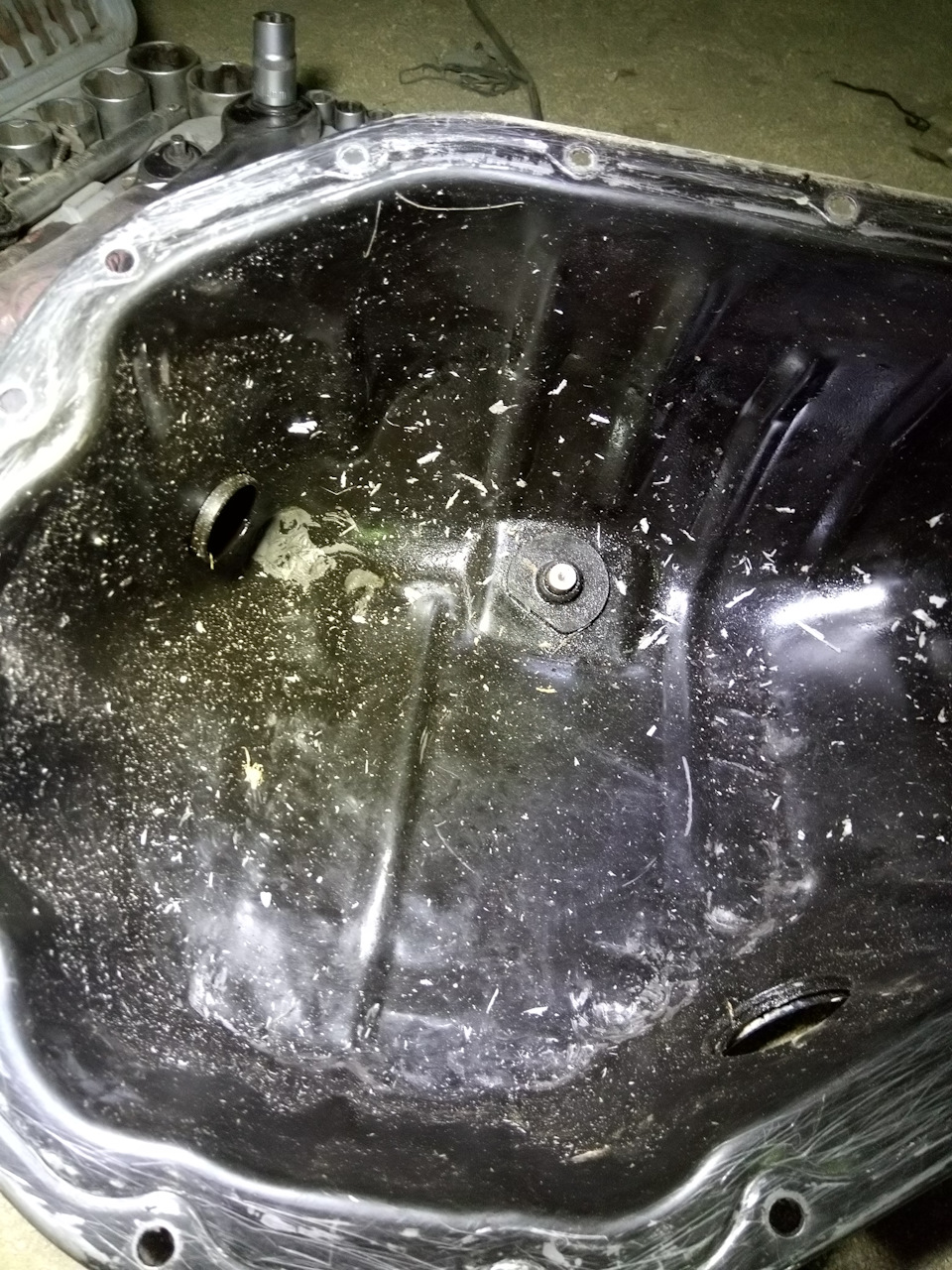

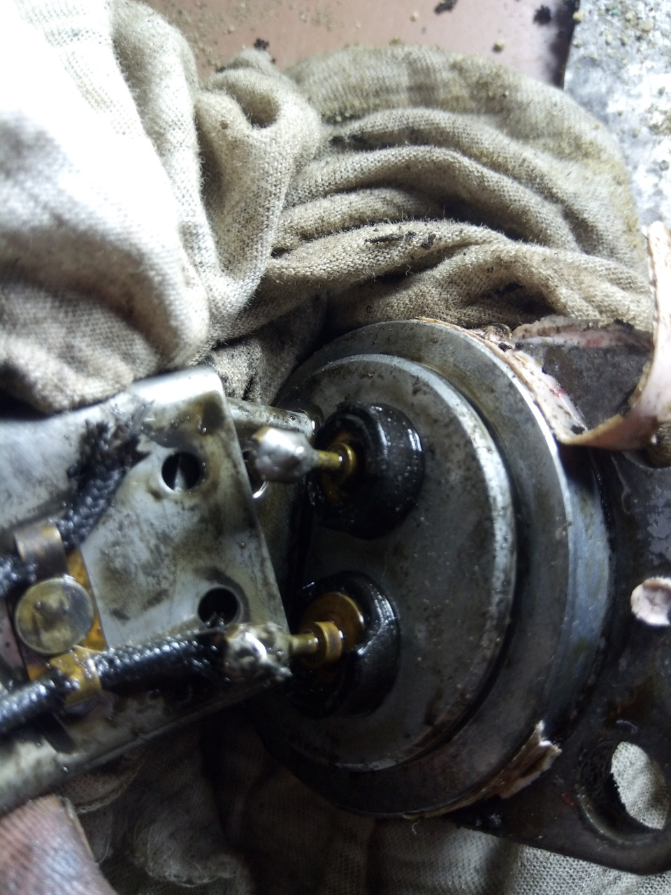

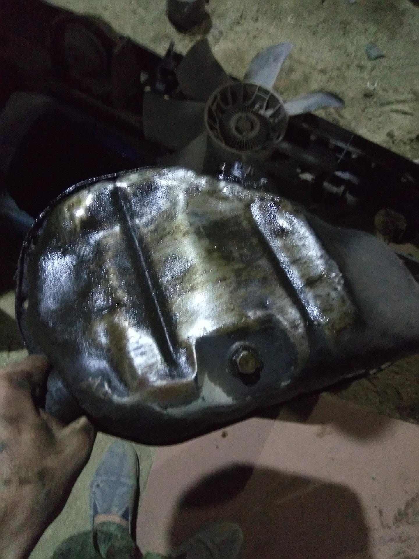

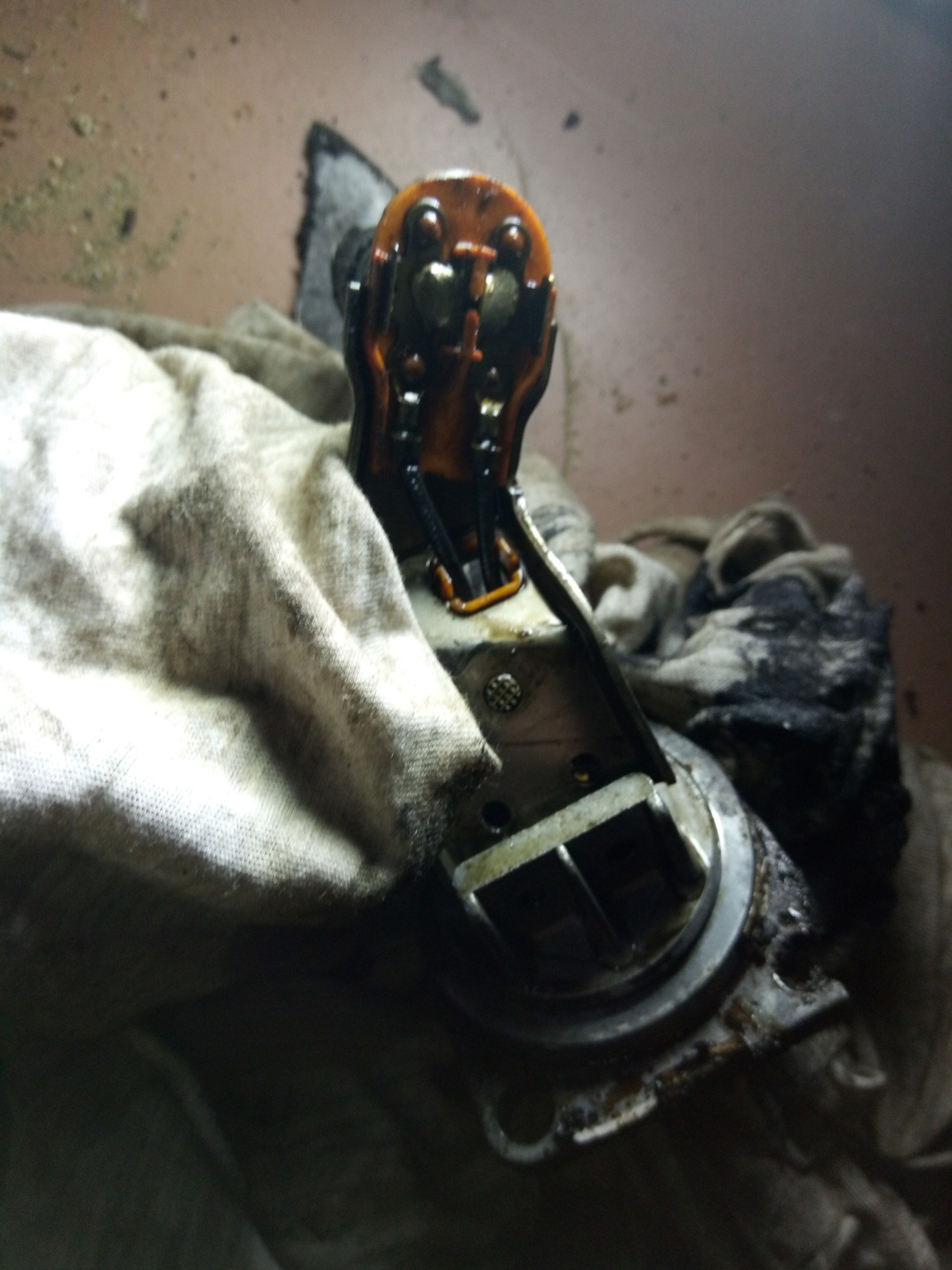

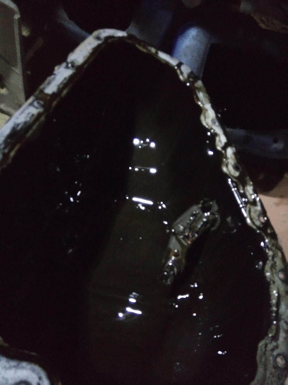

Был подмят масляный поддон решил снять поправить, обнаружил датчик болтающийся с оборванным проводом (удивило), решил починить, в итоге не нашел куда идёт шланг долива масла и отключил его опять по советам микроба и знакомых)
Фильтр масляный стоял на малолитражку маленький Mann 68/3 он был меньше и уже в разы, поставил Mann 712/43, масла Siboil 5w40 взял 8л, вошло 5,5 литра примерно.
