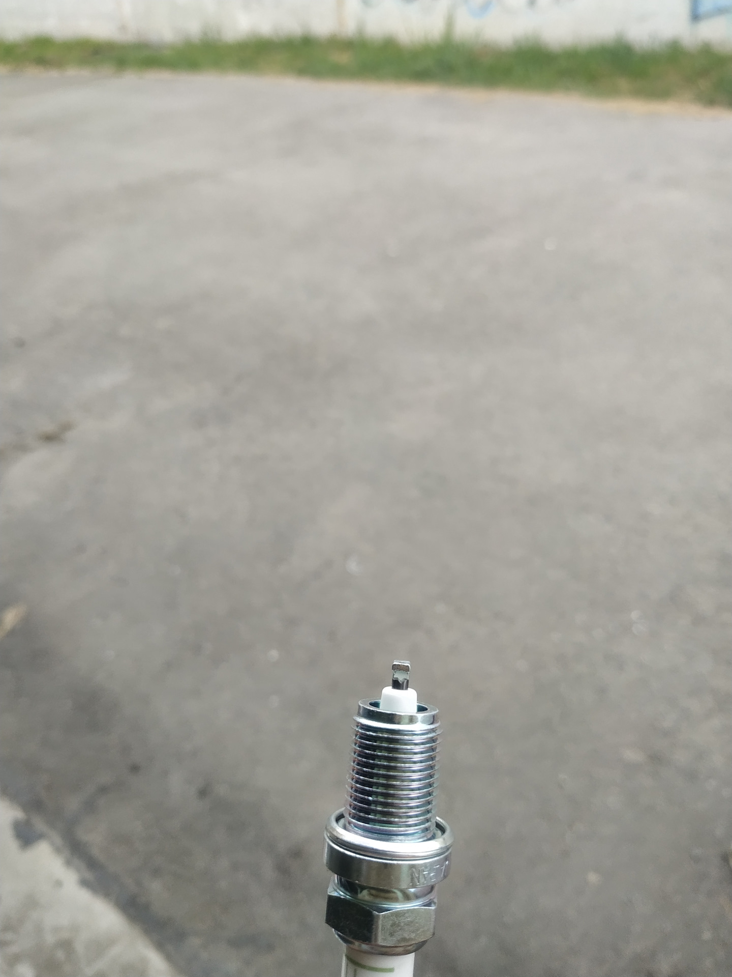

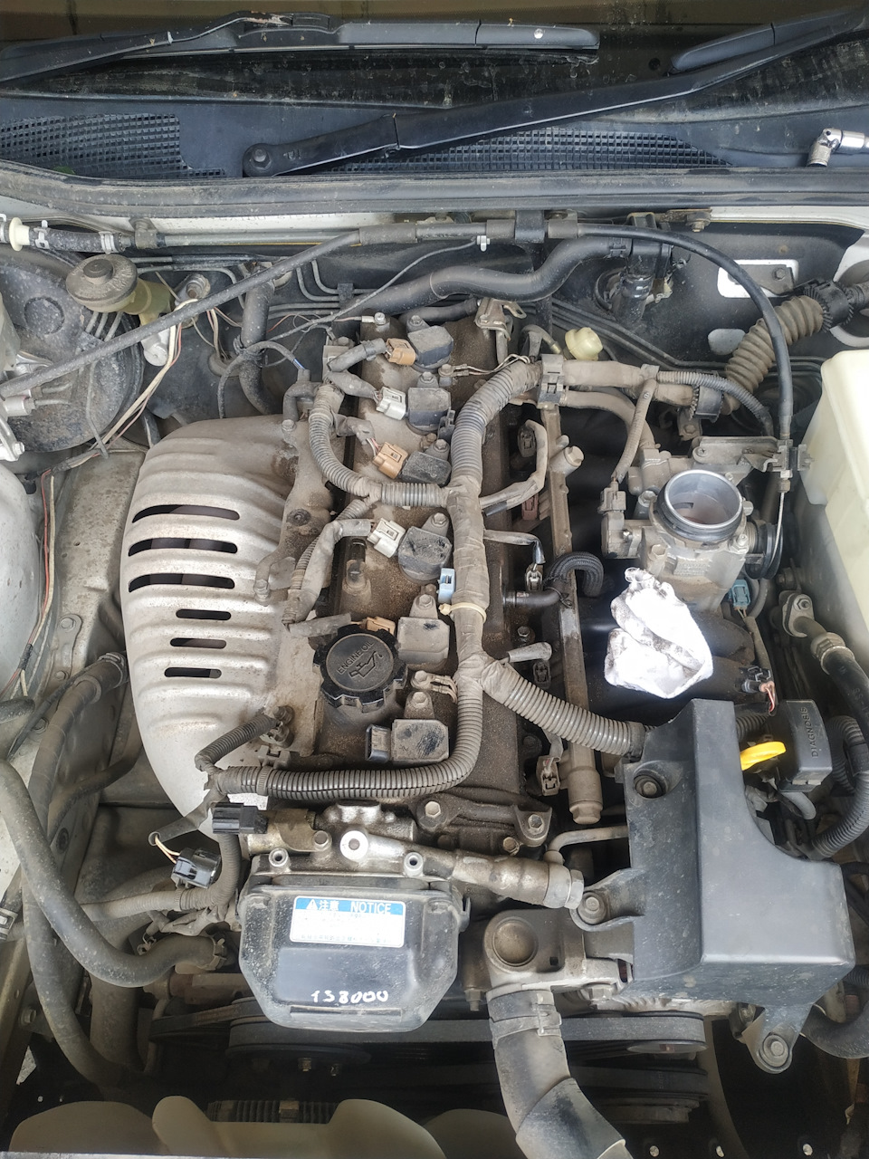

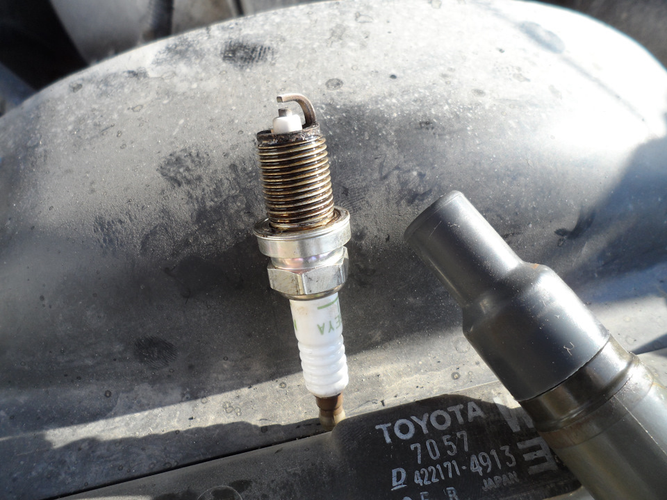

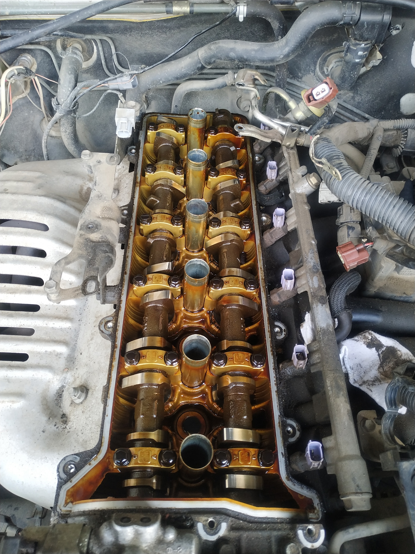

Доброго времени суток друзья, дошли руки до замены прокладки, давно уже эта проблема была, все никак не мог собраться и поменять. Процесс описывать не буду все элементарно. Снял крышку был приятно удивлен, мотор чистый, думал будет хуже. Все отмыл обезжирил, заменил сальники свечных колодцев и свечи.
Прокладка клапанной крышки Тойота- 11213-70040
Сальники свечных колодцев Тойота 11193-70010
Свечи NGK — BKR6EY-A11
Масло заменено на пробеге 6072
Фильтр масляный nitto 4tp122
Запчасти на фото: 9091902230

Привет, а не подскажешь момент затяжки клапанной крышки?
Привет, не подскажу. Тянул без динамика)
состояние под крышкой класс! свечи тоже такие поставил пол года назад, претензий к ним нет, нормально работают по сей день
Сколько проехал на свечах?
тыщи 4 наверно, недавно проверял, состояние хорошее, ни где ни нагаров ни прогаров нет, мотор работает ровно и заводится хорошо
Здорово
правильный выбор сделал
