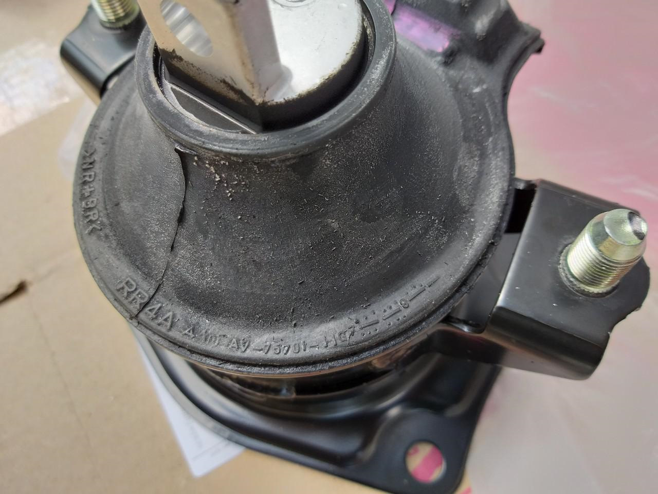

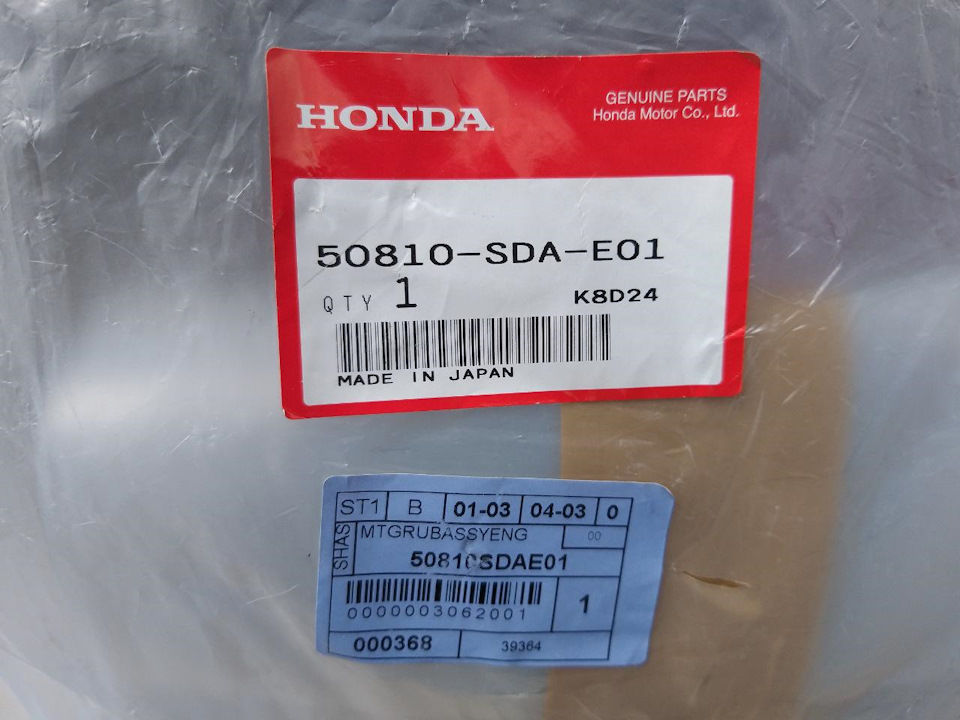

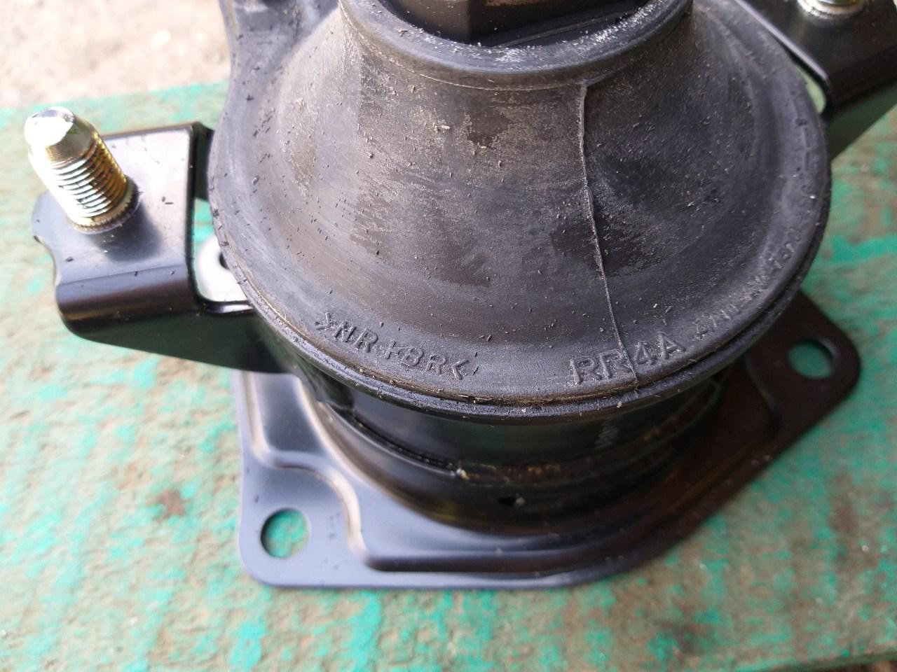

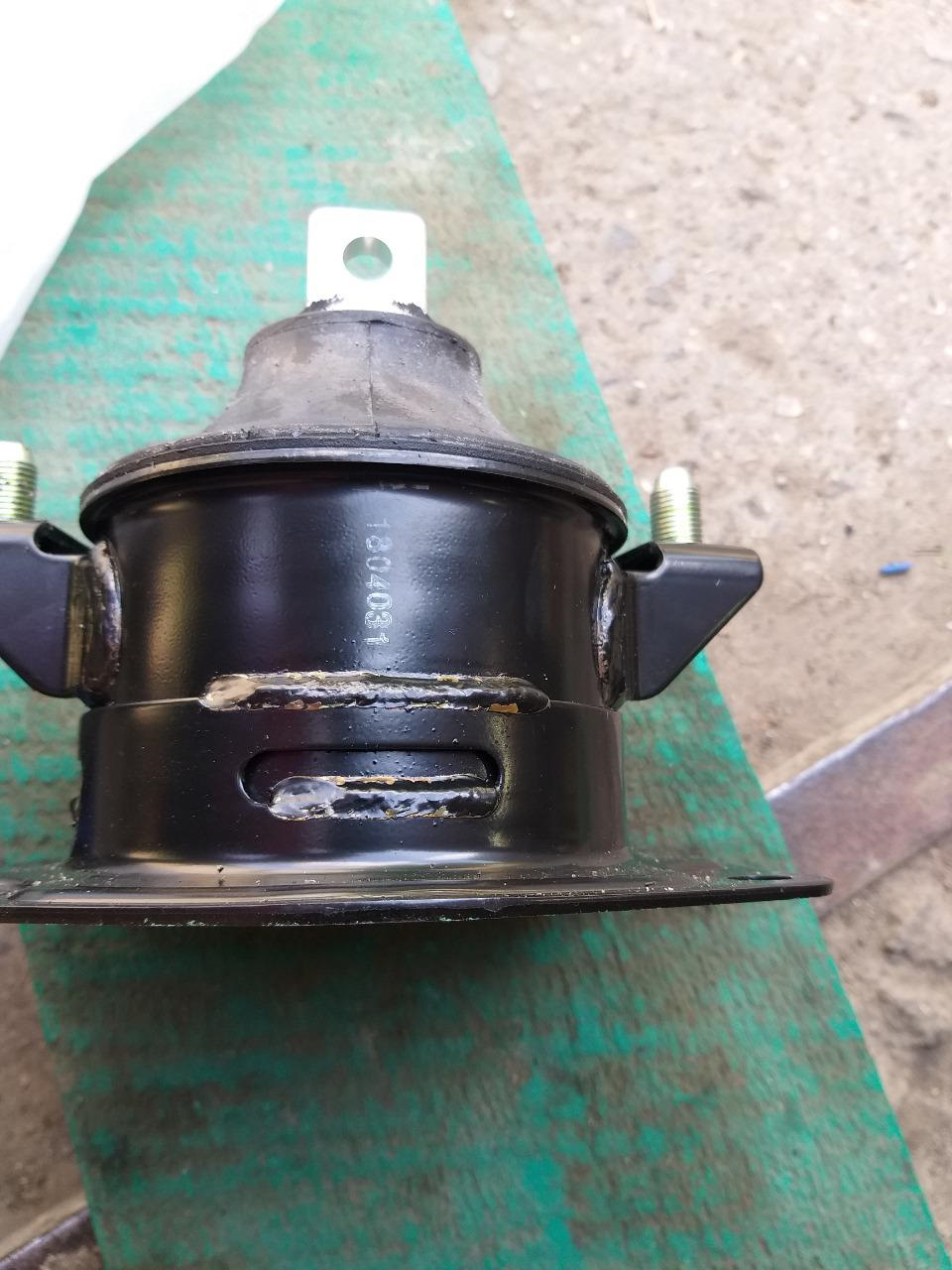

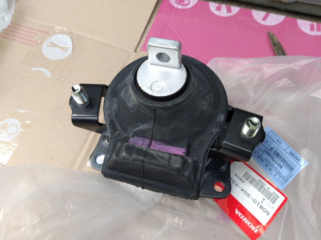

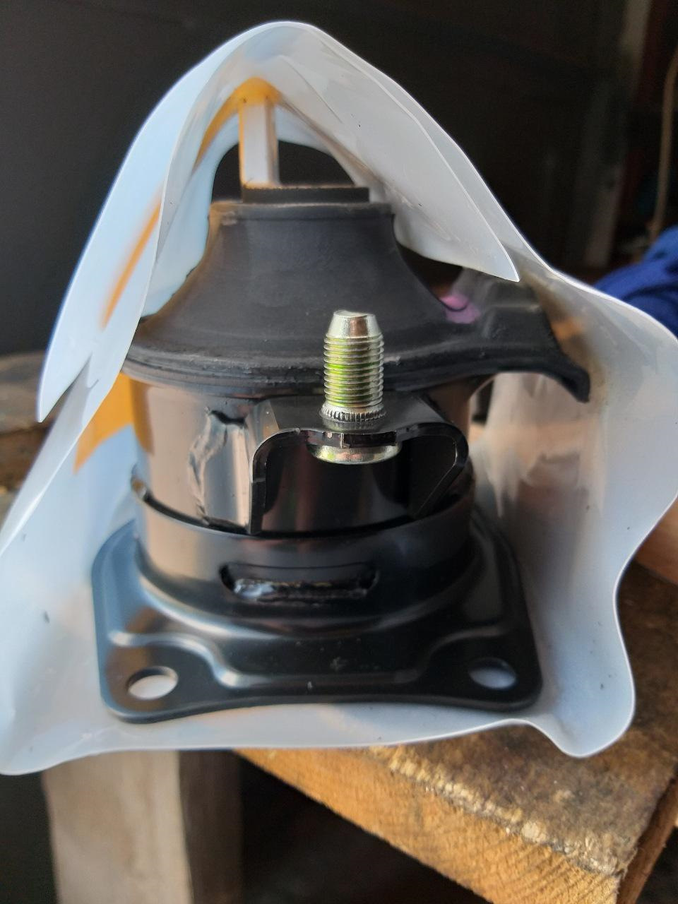

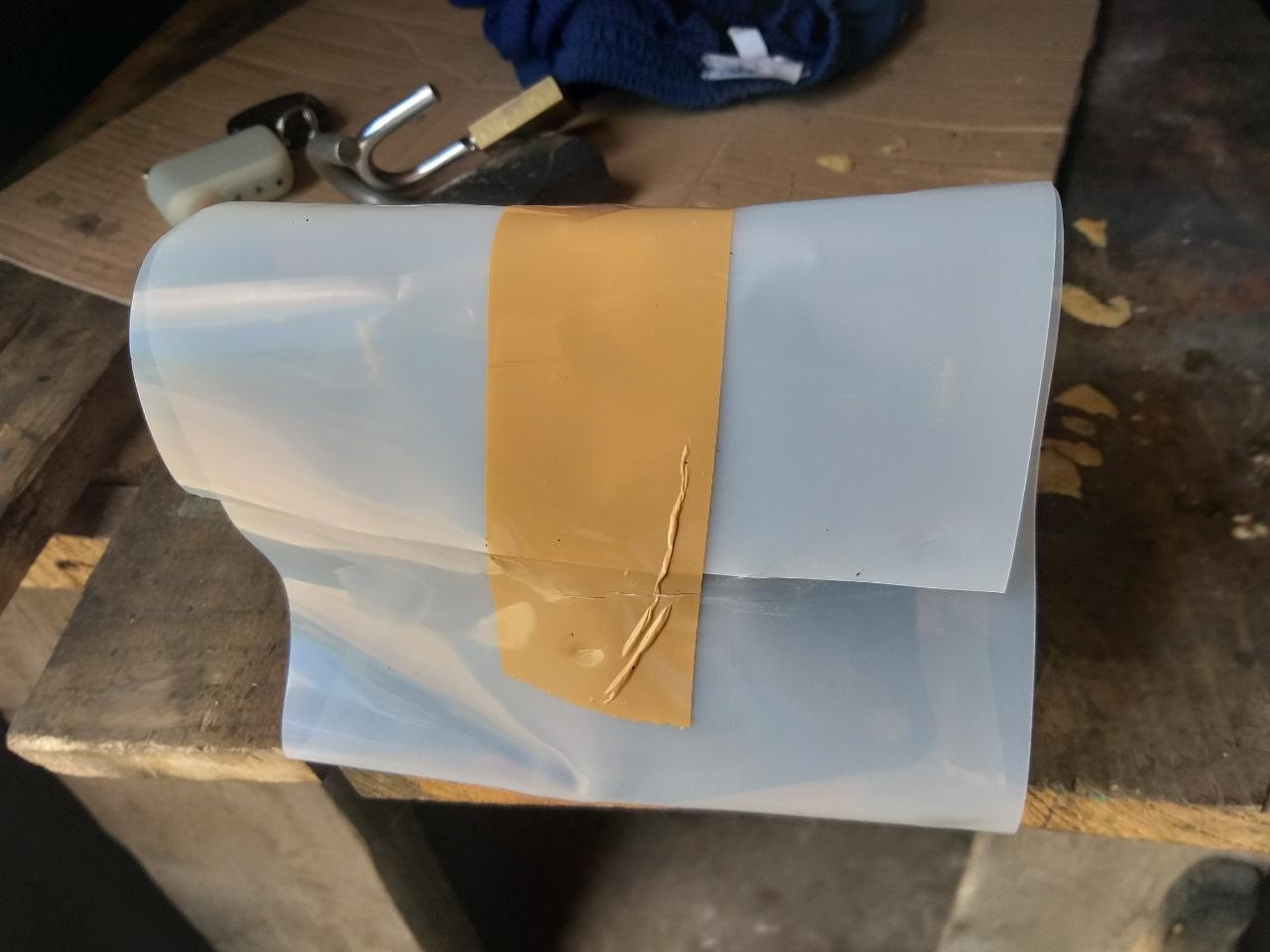

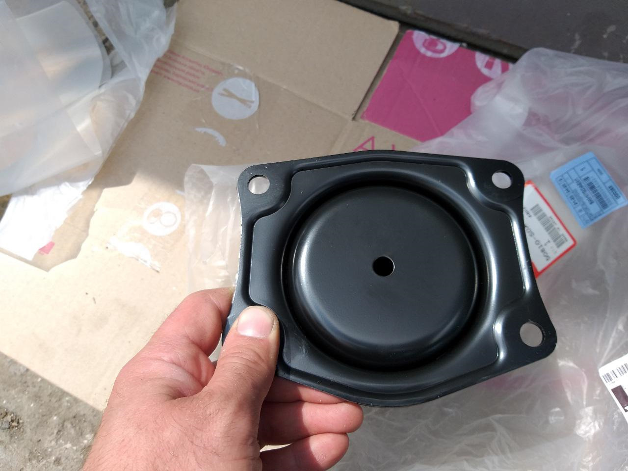

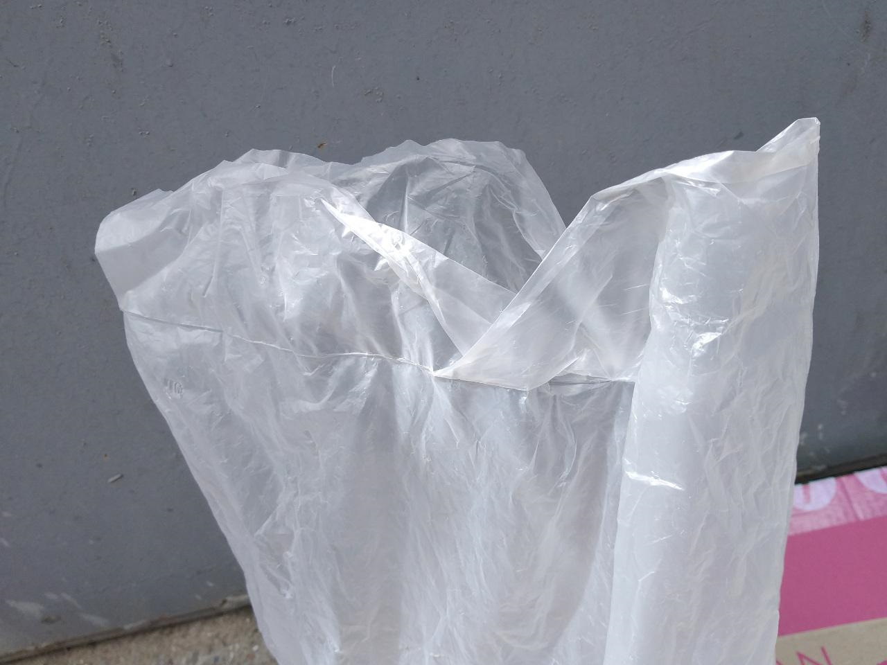

Сегодня пришла задняя подушка двигателя, конечно ещё вчера кто -то писал что за эти деньги может быть только подделка, сама подушка шла в белом матовом пакете, сама подушка внутри была обёрнута белым матовым пластиком, в дырочку попробовал засунуть кисточку, как тут многие пишут и да действительно, она там мягкая, ну как-то так. самое интересное, в магазине том что я делал заказ, вначале висело в наличии 7штук, позавчера уже 4ре, сегодня глянул одна осталась…
ну и фото :

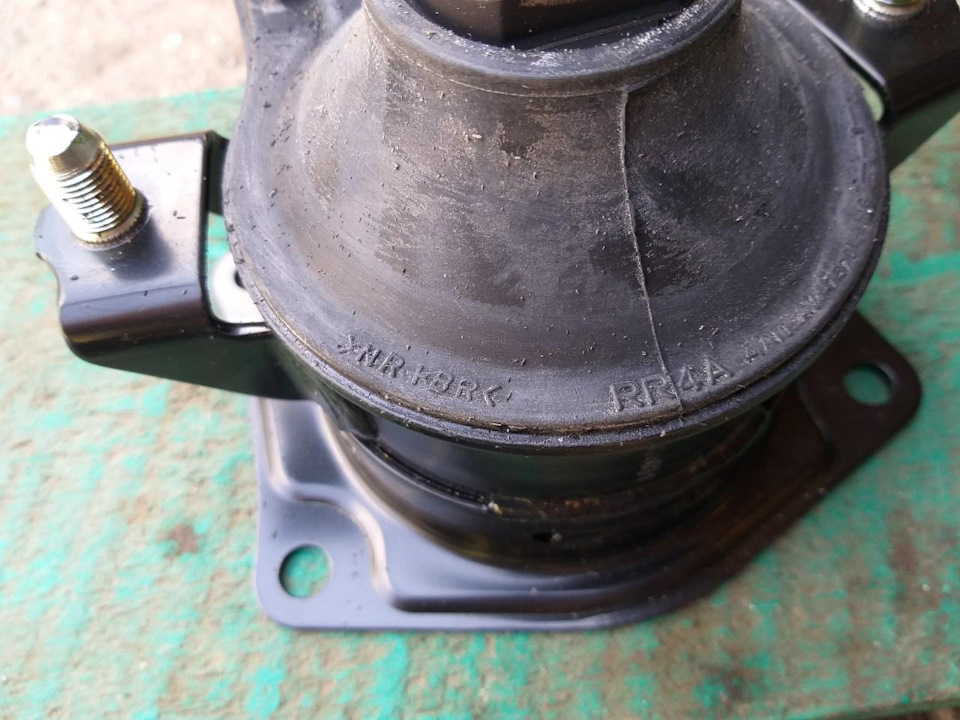

Да ОРИГИНАЛ это! Маркер фиолетовый, болты крепления отбойника конусные, маркировка на бочке, резина в парафине (ни разу не встречал парафин на подделках), самое главное заглянув в дырку на дне — увидишь цифру на резине- куда "суватели" кисточки пихают…

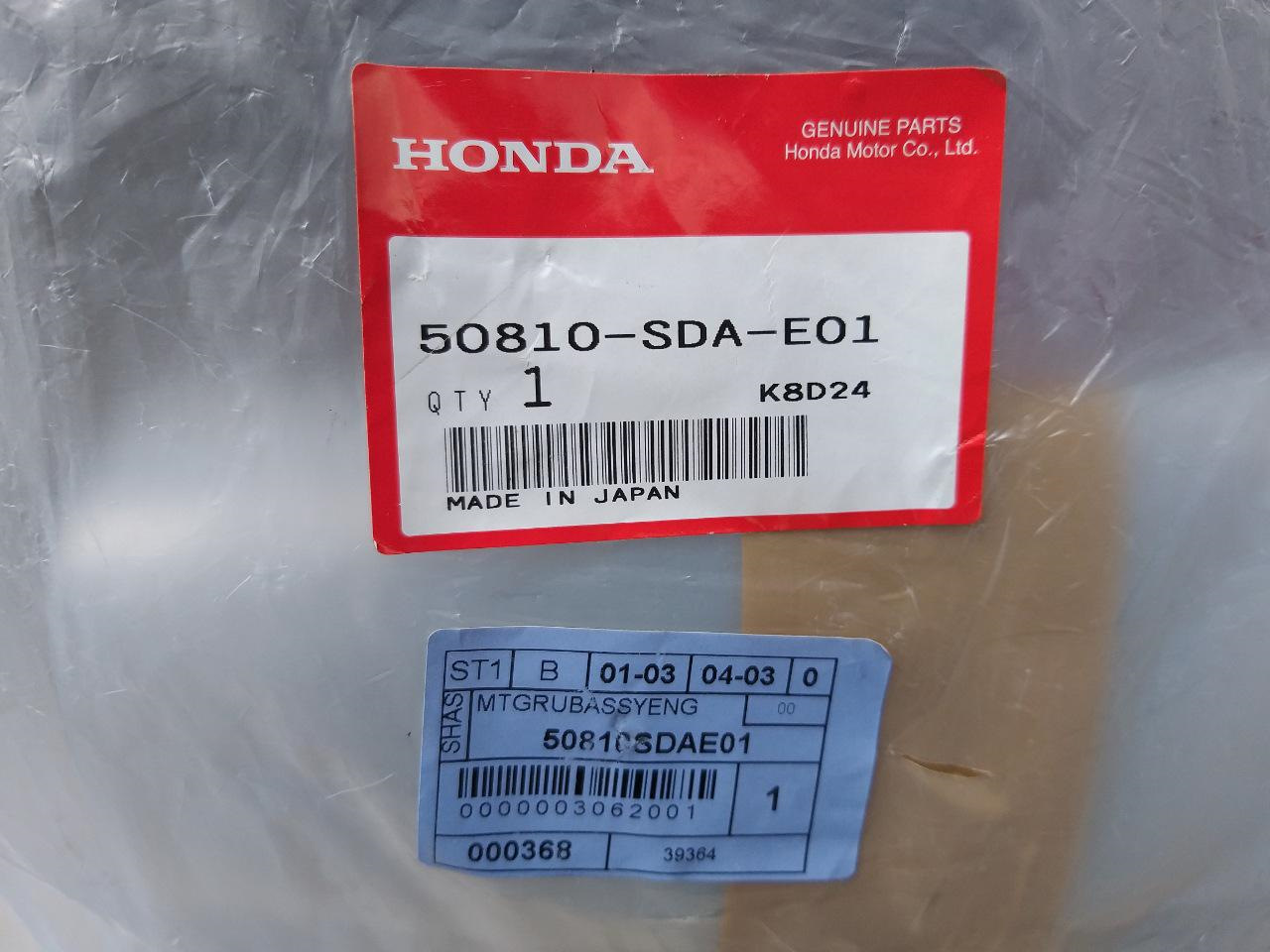

Наверняка подделка. Наклейка стремная, шрифт и цвет не хондовский. Да и сама деталь плохо выглядит. Посвети ультрафиолетом, буква Н в слове Honda должна светиться.
Этикетку давно китайцы штампуют с люминисцентной подсветкой "H", по самой детали смотреть нужно. Что мешает в коробку от оригинала положить китайскую запчасть?!
похоже что ориг, где брал?
partline.com.ua/search/50810SDAE01/HONDA
Менял года три назад полностью все подушки, оригинал. Мне почему-то кажется, что они были в коробках. .(могу ошибаться). Если я не прав -поправте!
Конечно в коробках! Эта похоже на самопал!да и цена какая то странная! На разборках 4500р стоят а тут новая 6000р что то хрень! Я переднюю новцю брал как то незнаючи отгрузили 13500 за неё
Коробка — пока лежала на складе могла поистрепаться, промокнуть и т.п. ни кто же Вам продавать не будет товар в ошмётках картона. А на разборах А… ху.е.ли вообще такие цены ломить за Б/у детали, даже помыть не удосужатся — кусок говна отдают мол с аукционного авто… торгаши епт…
