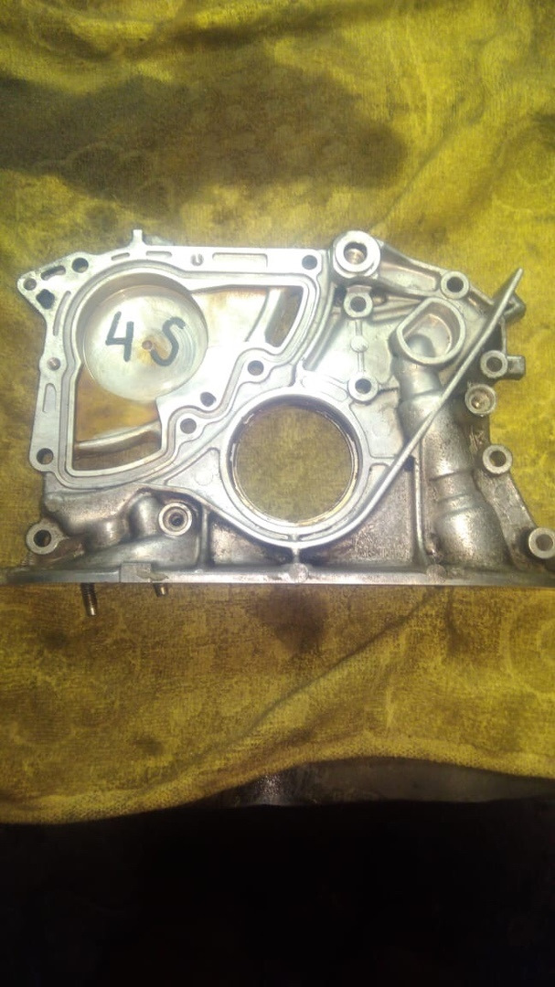

Купил запчасти, взял всё оригинал и помпу aisin, в процессе была выявлена трещина на корпусе маслянного насоса, купил б/у. И заодно поменял антифриз полностью.

10. корпус масляного насоса 15100-74060 (только в моем случае)
