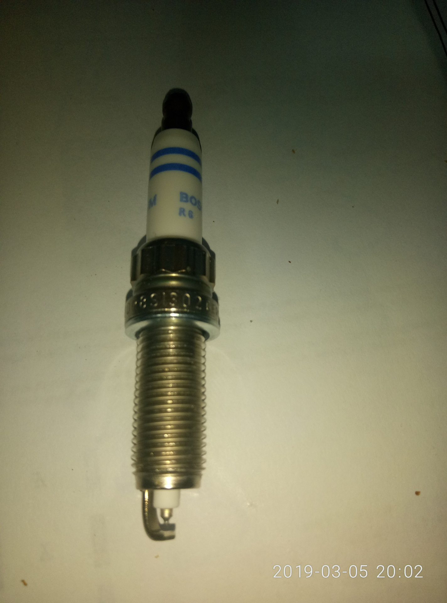

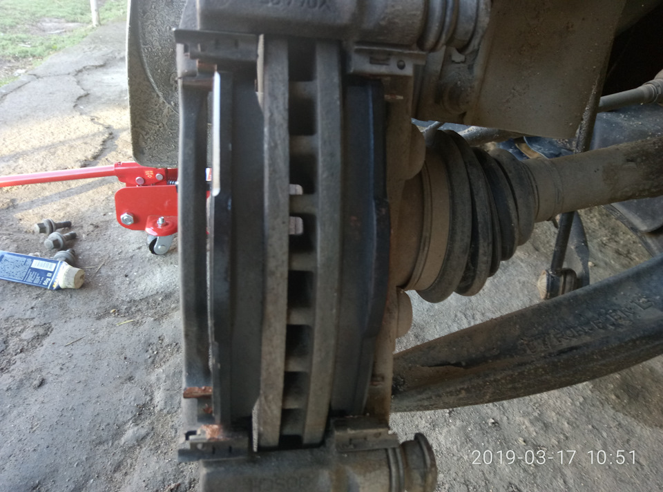

Доброго времени суток друзья! В Крым уже пришла весна а значит нужно потихоньку обслужить авто после зимы ну и за того что руки чешутся.))) В это ТО я менял Свечи, Колодки, и Жижу тормозной систему, ГУР. Свечи взял оригинальные конечно на вид чет они стремные после NGK точнее их исполнение (может паленные). в общем поменял. Та же при смене резины на лето заметил, что колодки уже изношенные заказал колодки, а за одно и тормозную жидкость. Все пишут что нужно 1.5 литры но мне хватила и 1 литры так как я без оборудования делал методом прокачки, я знаю что в АБС оно не покачалось но даже то что я часть жидкости заменил лучше чем нечего и я уверен что до меня ее не кто не менял, а за 10 лет наверно она не первой свежести. Так же был прокачан цилиндр сцепления педаль стала ощутимо легче нажиматься. Ну и на подлесок поменял жидкость в нашем ЭГУРе, аналогично за 10 лет ее не кто не менял после замены чуть чуть легче стал руль а так все без изменений. Еще поменял подсветку номера, били обломаны ушки не стоит клеить проще новые купить стоят копейки но замена проблемная.

Свечи 5960L0
Колодки тормозные перед SP1804 (у меня не скрипят)
