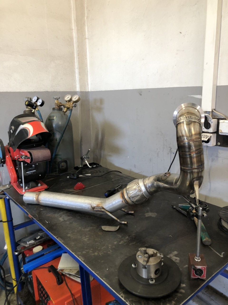

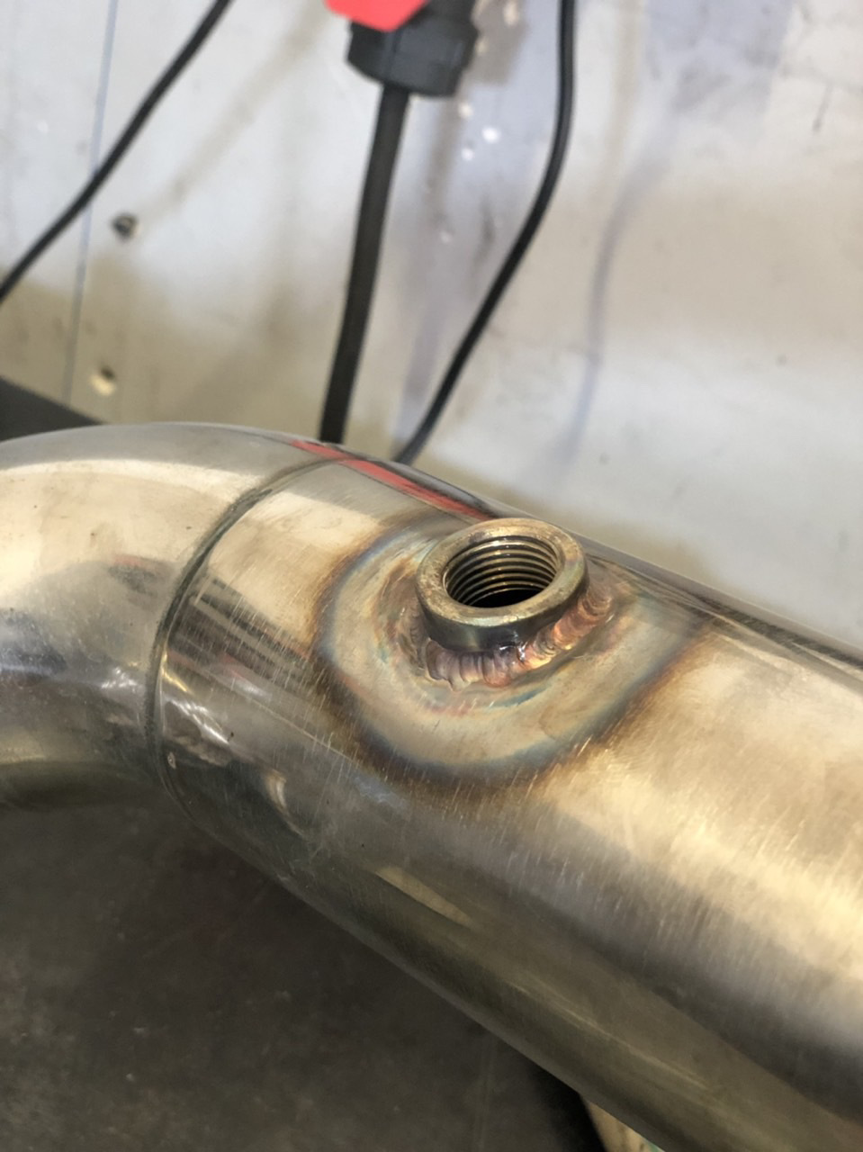

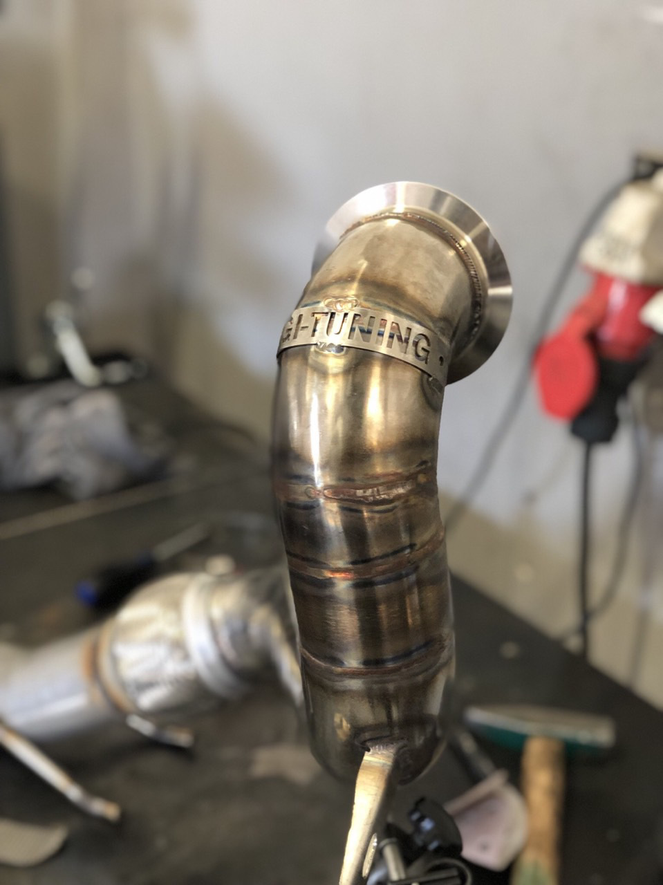

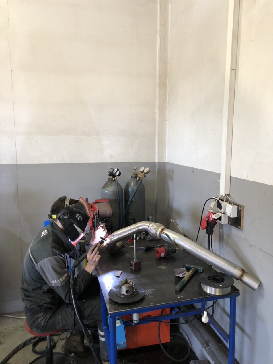

Работы по выхлопу начались с изготовление кастомного даунпайпа и удаление катализатора, доверился ребятам с компании G-Tuning, справились быстро и качественно, звук выхлопа стал сочнее и громче, но при этом не давит на уши, так как прошит я в Revo то о никаком етбире речи быть не может. Звук нравится настолько что задался вопросом нужен ли мне кет бэк или просто наварить нормальные насадки и оставить как есть.
Далее stage 2, путь открыт, даунпайп сделан, интеркуллер стоит :)
Be tuned.

Подскажи, сколько примерно стоит такая доработка — изготовление даунпайпа и удаление каток?
Удаление-изготовление-монтаж 290 дол, звук стал лучше, однозначно стоит делать, но сейчас машина становится на дальнейшую доработку выхлопу. Полную трассу
