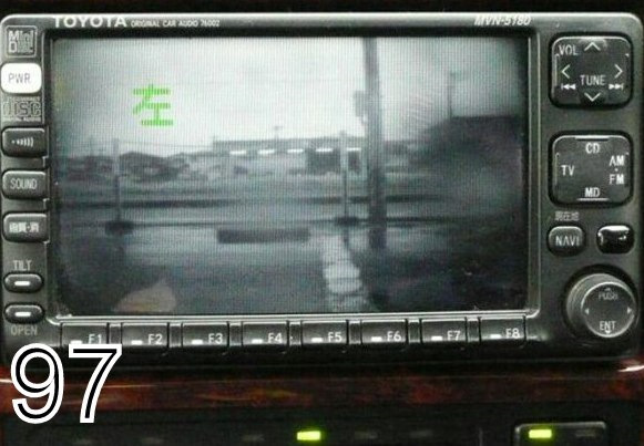

16) Блок навигации также стоял слева, но только в левой нише.

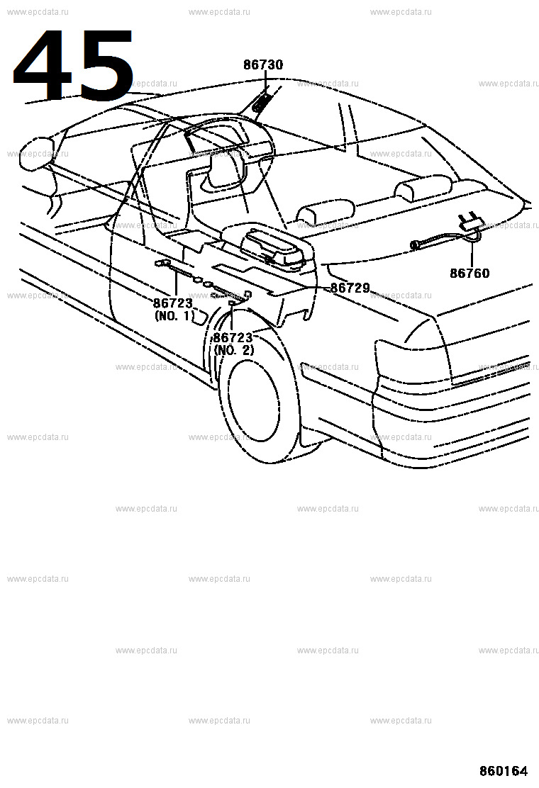

45) В любую комплектацию можно было дополнительно поставить телефон. Снимите обшивку передней стойки и посмотрите возможно там остался датчик усиления сигнала.

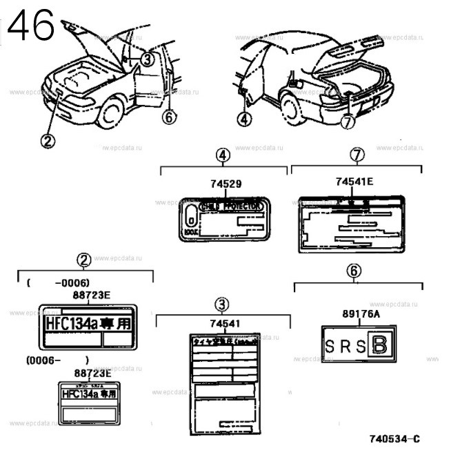

46) Про заводские наклейки. Обратите внимание на наклейки. На стойке правой двери водителя есть две наклейки одна указывает типоразмер колес при которых подвеска машины будет работать как положено. И сверху(не у всех сохранилось) есть наклейка о замене масла в моторе.
Обратите внимание также на наклейку на левой двери передней двери “SRS“
Наклейка на телевизоре типа HFC134a несет в себе информацию о типе антифриза который заливали в машину в Японии.
Я думаю понятно, что если наклеек этих нет, то это должно насторожить вас.

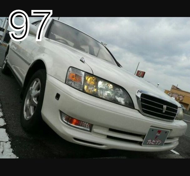

54) На марк 2 в 100 кузове кузов оцинкован частично погружением в цинковый электролит под воздействием тока. После 2000 года кузова делали полностью оцинкованные.
autogener.ru/ocinkovka-ku…mark-2/x100-1996-2002.php

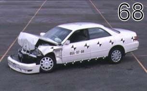

69) Краш тест Марк 2 100 кузов. Тест был проведен в 1997 году. Ссылка в конце пункта.
Итог теста перевожу: Энергия столкновения была почти полностью поглощена в моторном отсеке. Не было деформации в зоне ног водителя и мест пассажиров в салоне, однако уровень деформации минимальны. Деформация кузова вызвала довольно значительное смещение сидений после столкновения. Манекены были надежно удержаны, и их осанка едва изменилась после теста.
Примечание. Изображения в момент столкновения в тестах безопасности при столкновении с лобовыми столкновениями не имеют ничего общего с размером травм.
На снимке вид сбоку манекенов, взятых после проверки характеристик безопасности перед лобовым столкновением, показаны позиционные отношения между приборной панелью и манекенами (в основном нижней половиной тел).
Toyota Mark II 2.0 Grande
Вес: 1,354 кг
Двигатель: 1,988 см3
ABS: Да
Подушка водителя: Да
Подушка переднего пассажира: Да
Боковая подушка: Нет
Преднатяжители ремней: Нет
Ограничители натяжения ремней: Да
www.carpedia.ru/crush/34625/

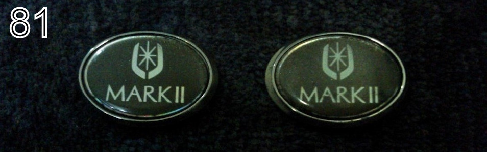

81) Иногда на 100 кузова встречаются вот такие шильдики на задних стойках. Это очень редкая деталь и мало у кого есть. Их клеили у дилера на усмотрение клиента. Стоит от 1000-3000р если найдете. Смотрите фото ниже.

97) обратите внимание на фото к этому пункту. Дилер также предлагал установить в передний бампер камеры бокового вида, с выводом изображения на экран мультимедийной системы.

Пункт 152 не точен.У меня Grande Four 2.0 и с ключа дистанционно открывается багажник и двери.ключ родной и не менялся
Да не то чтобы не точен, просто в каталоге это только за доп плату, у меня тоже по идее не должно быть но японец заказал
