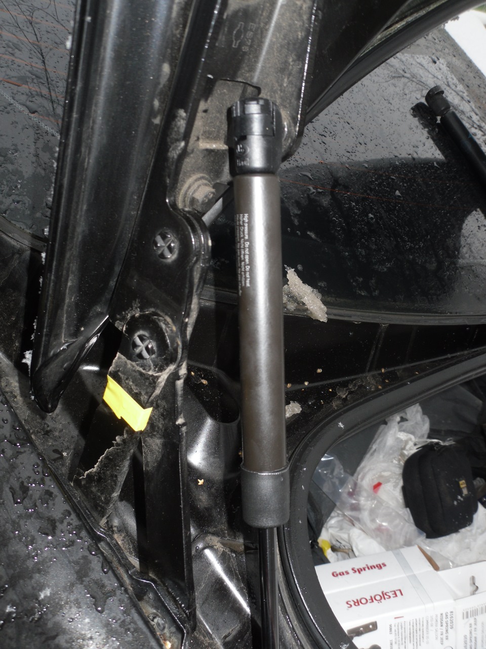

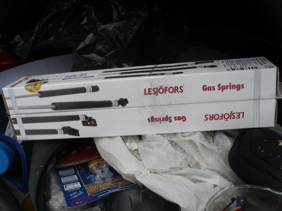

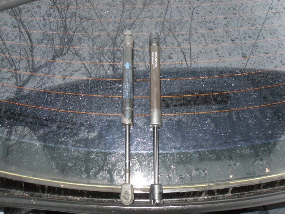

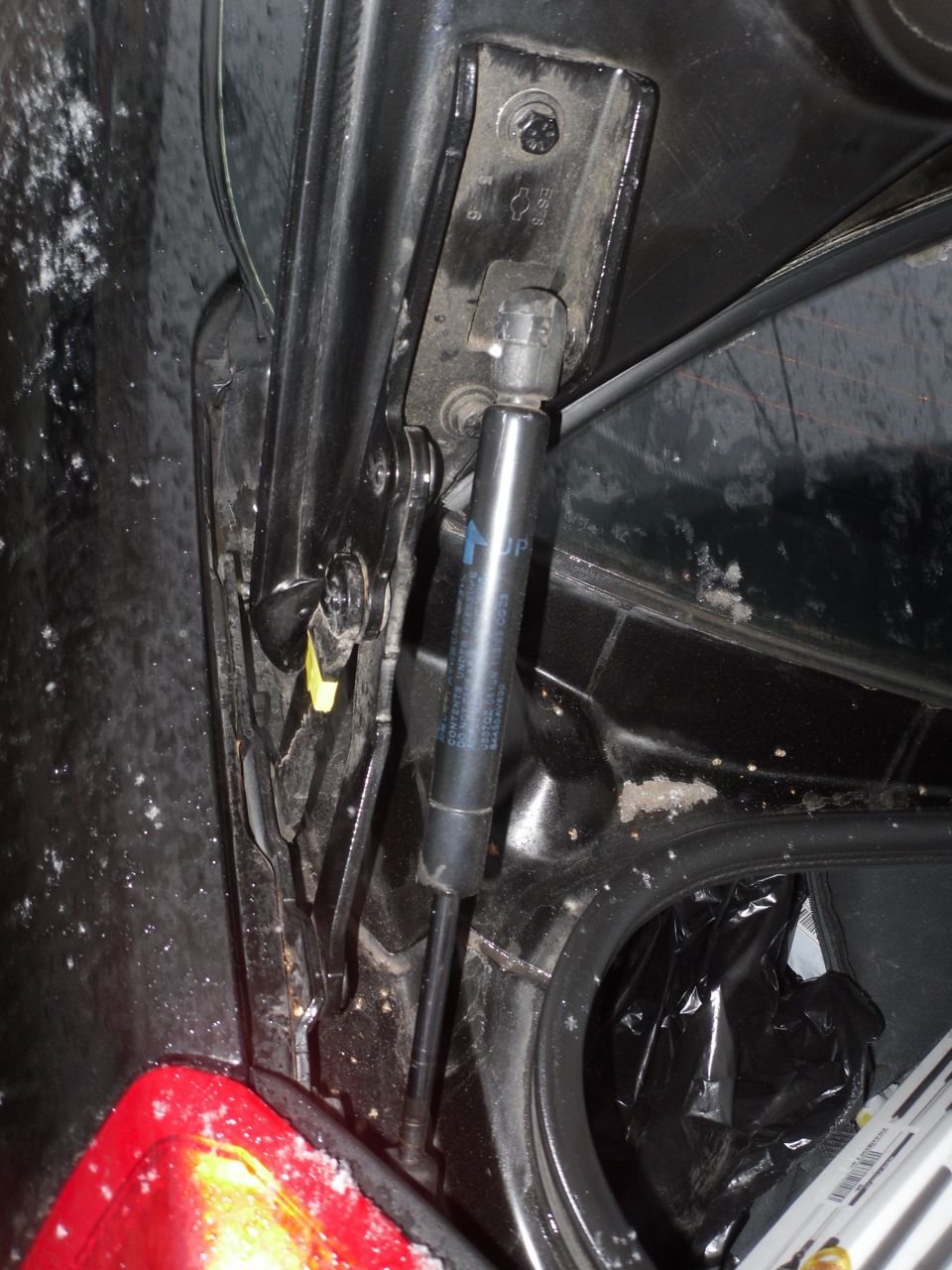

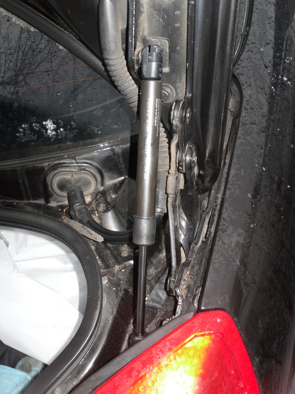

Воодушевившись примером 72olko решил поменять амортизаторы багажника. В верхнем положении крышку они держали, и даже под углом 45 градусов, но далее крышка падала и захлопывалась с громким звуком. Эту ситуацию и решил исправить. К тому что написал в своей статье 72olko добавить нечего, все подробно описано.
Что в итоге? Очень доволен. Крышка подымается от легкого толчка и при опускании фиксируется в любом положении, так что при закрытии приходится помогать рукой.

Красава! тоже займусь. Как считаешь из-за них может с кнопки из салона не открываться?
Может. Но тут можно попробовать отрегулировать проушину замка, которая внизу. Она крепится на двух болтах на 10. Можно открутить и поставить ее немного ниже.
Я думал об этом. А уровень крышки не изменится? Зазоры и все такое… Есть еще норм способ просверлить отверстия и поставить резинки для капота ВАз 2108, но дырявить не хочется.
Да там надо опустить всего на пару миллиметров. Опытным путем быстро подберешь.
Ок! Займусь))
да тоже находил их, только так и не заказал все еще что-то.сколько по стоимости вышло?
968 руб. за две штуки.
