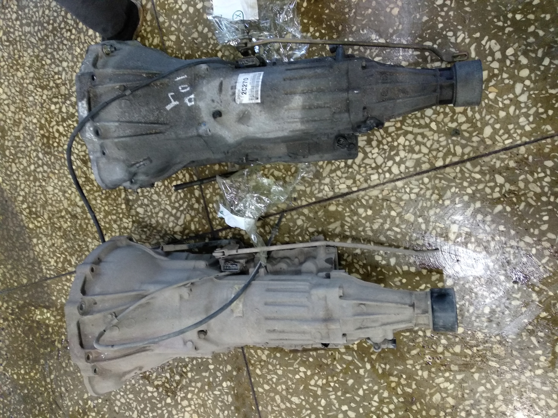

Дальше был произведен заказ контрактной АКПП 03-70le у уже проверенных ребят Samurai Trade с очень маленьким пробегом с сотого дорестайлового кузова. Между тем, пока ждал доставки коробки из Иркутска, тщательно изучил всю имеющуюся в интернетах информацию по нюансам и тонкостям замены, а так же заказывал необходимые запчасти.

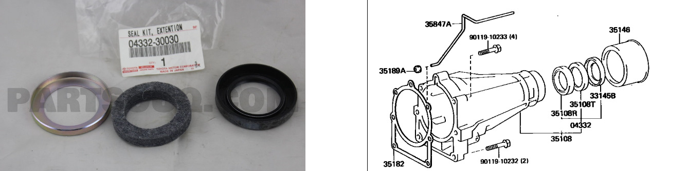

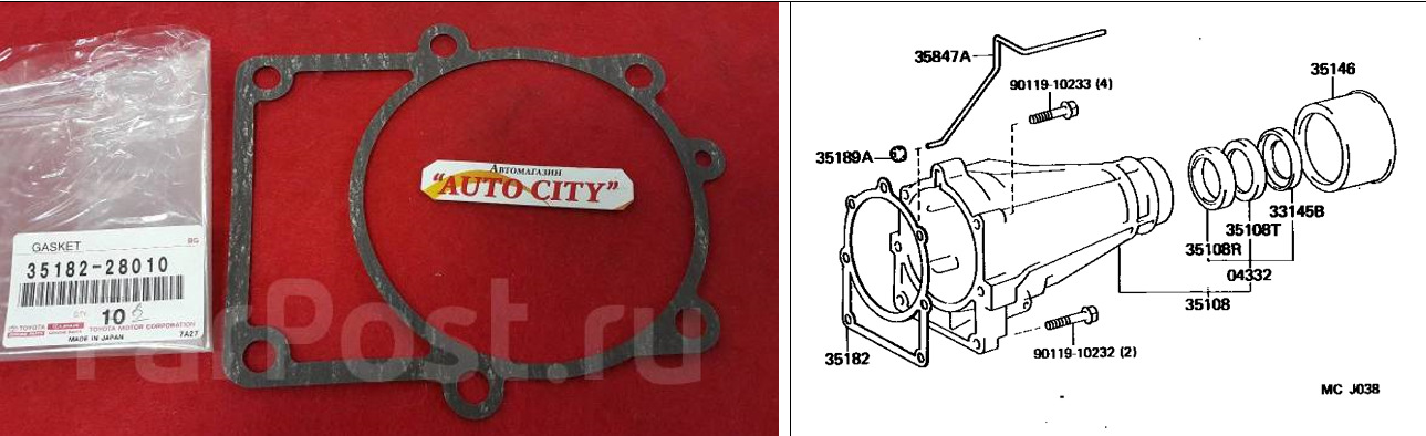

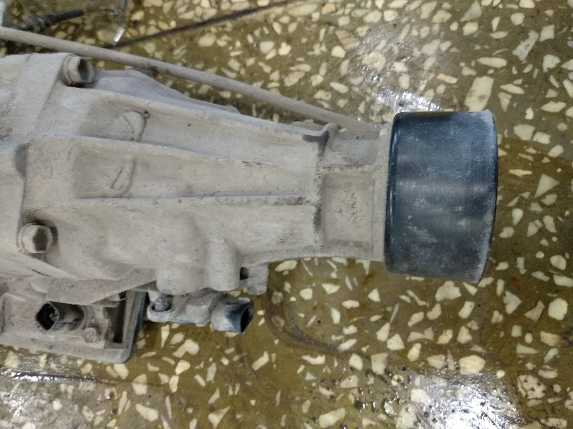

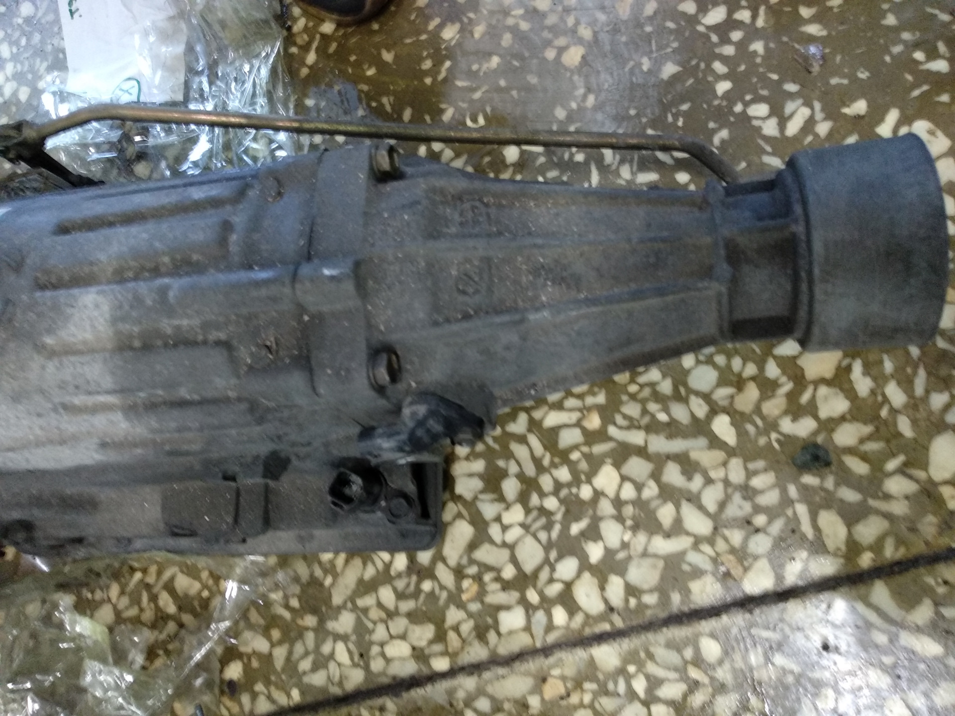

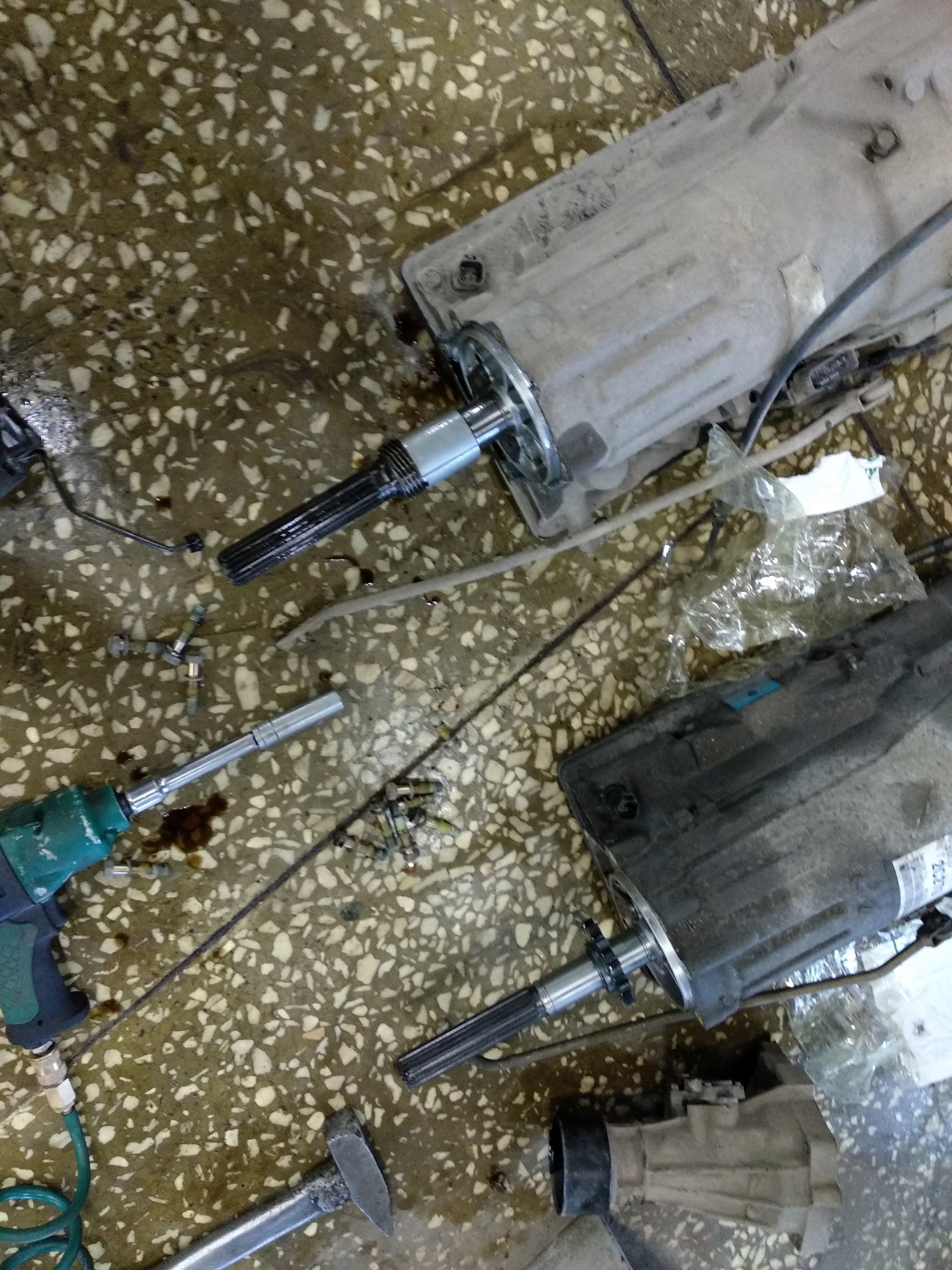

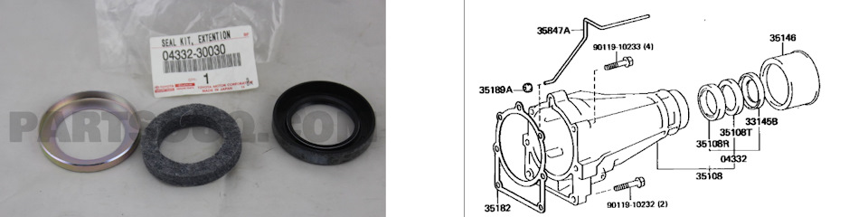

1) Разница в АКПП у GX90 и GX100.
— Датчик скорости на хвостовике и щестерня на валу. Их ставим со старой АКПП, заменяя сальник 04332-30030 для верности и прокладку хвостовика 35182-28010 .

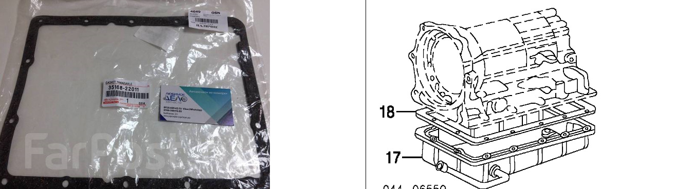

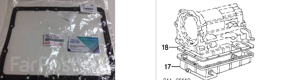

— Поддон коробки на сотке имеет трубку для щупа слева, а у девяностика трубка справа. Ставим свой поддон, вместе с новой прокладкой поддона 35168-22011.

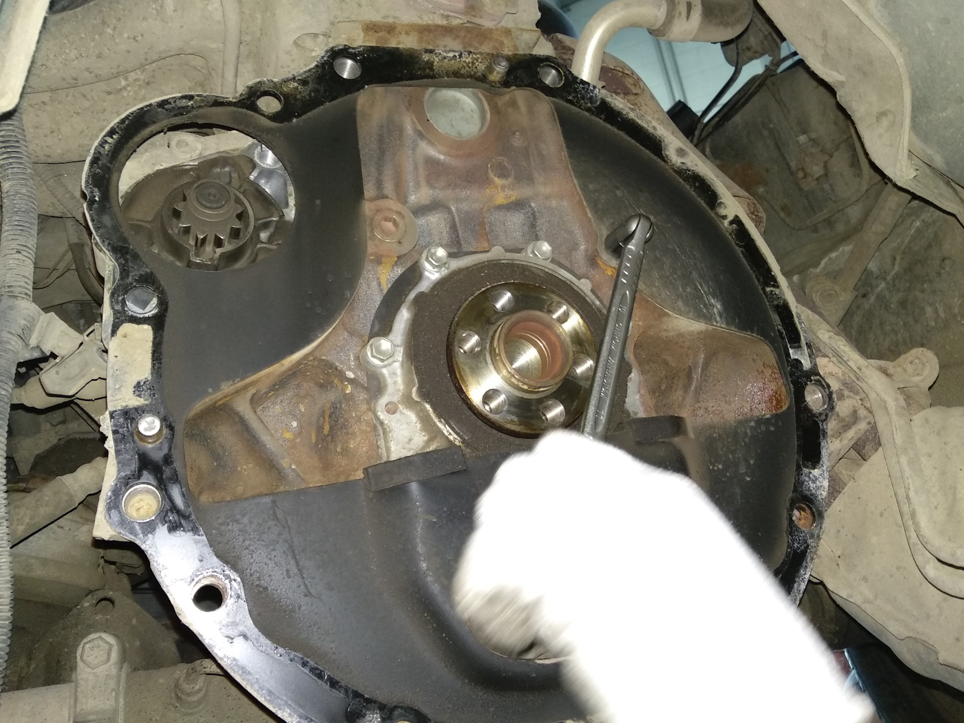

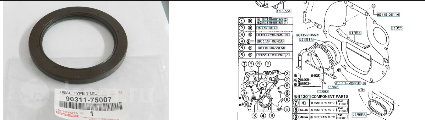

2) Раз сняли коробку — меняем задний сальник коленвала 90311-75007.
Мой немного потел, так что замена оказалась своевременной.

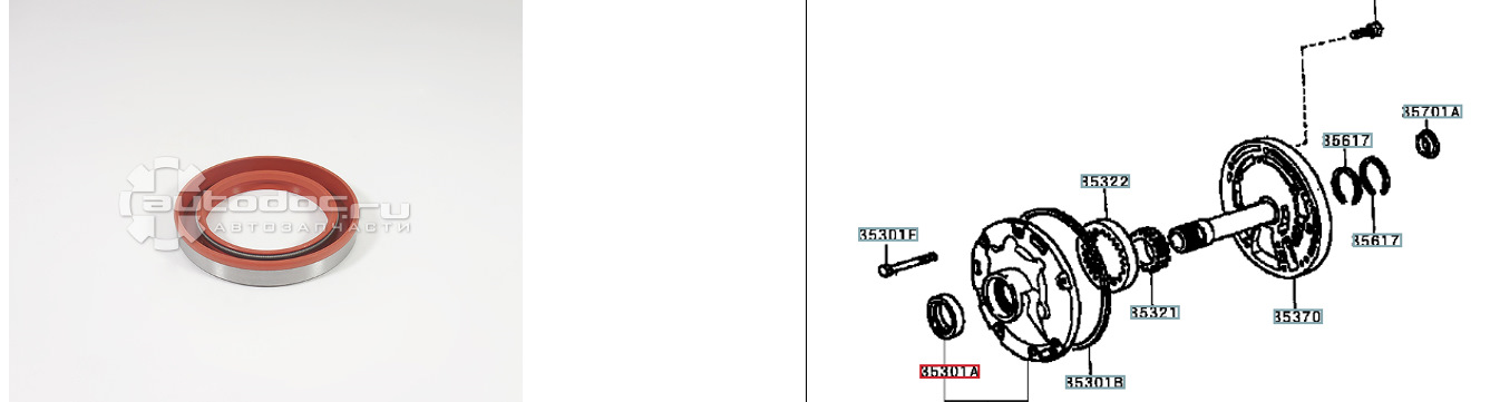

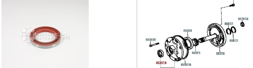

3) На АКПП меняем сальник маслянного насоса 90311-38020. Он находится за бубликом.

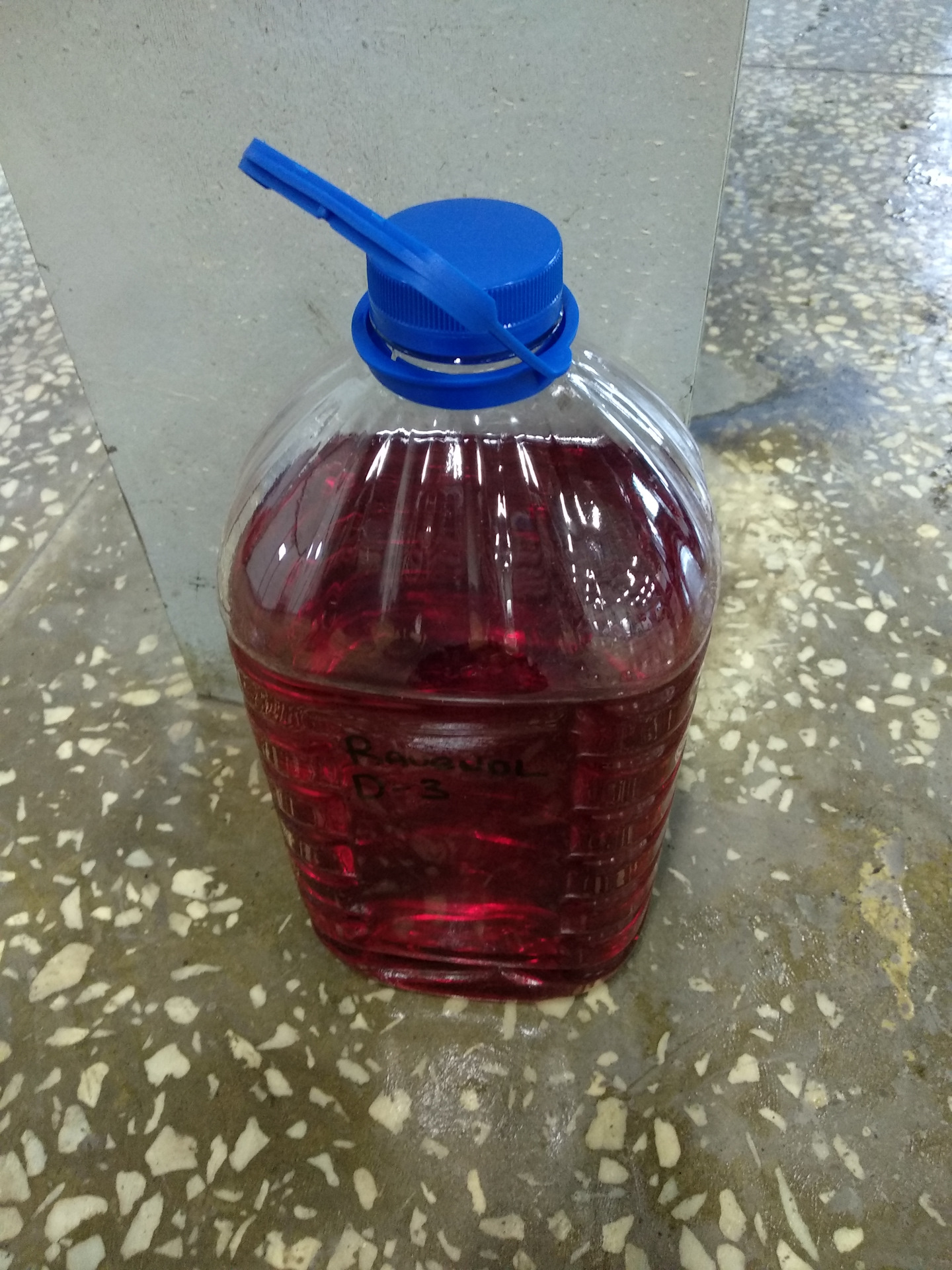

4) Сколько нужно масла в АКПП при замене и какого? У меня ушло 5 литров, масло взял Ravenol Dextron III.
5) Тяга на переключение скоростей остается от старой коробки.

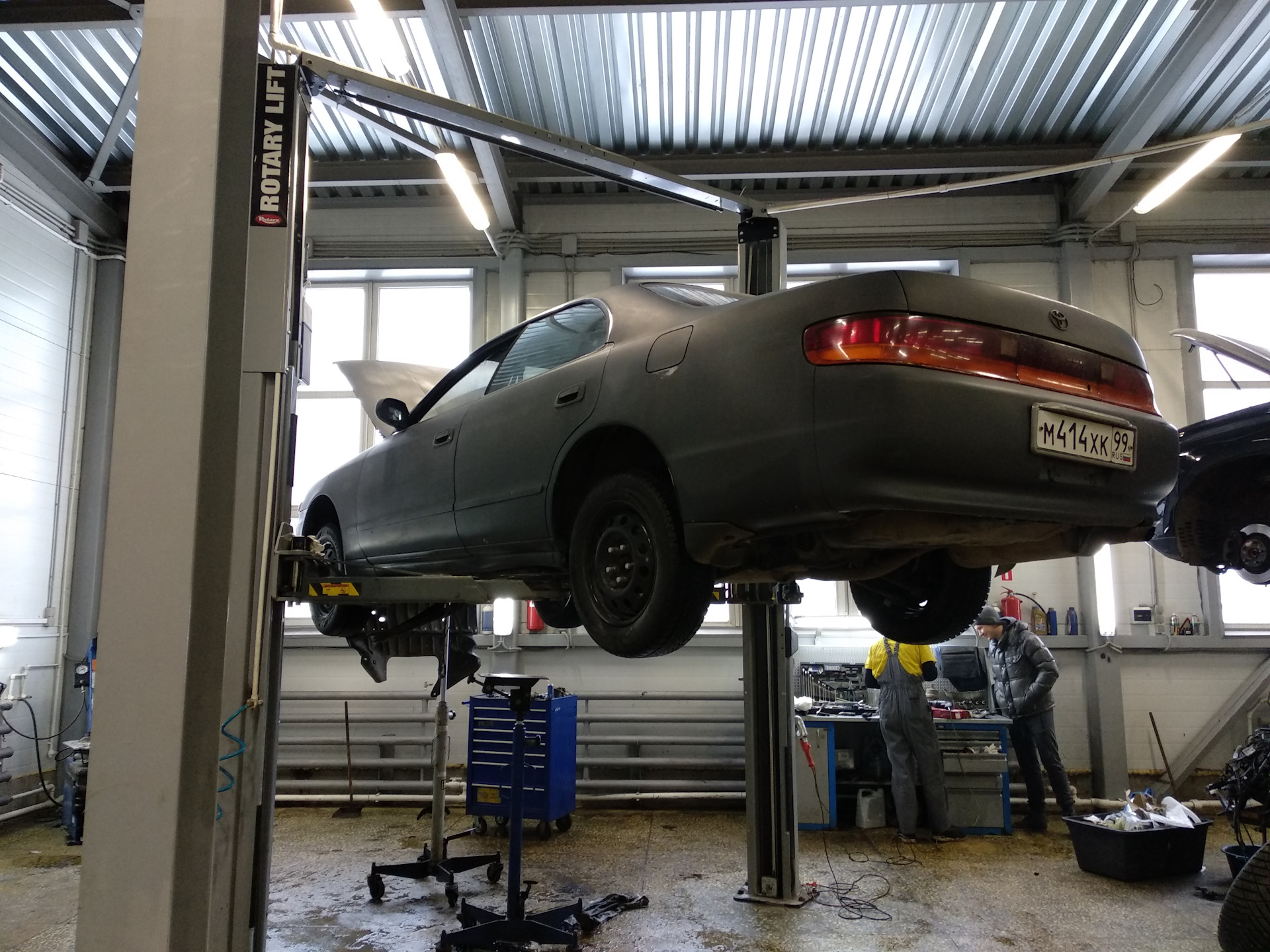

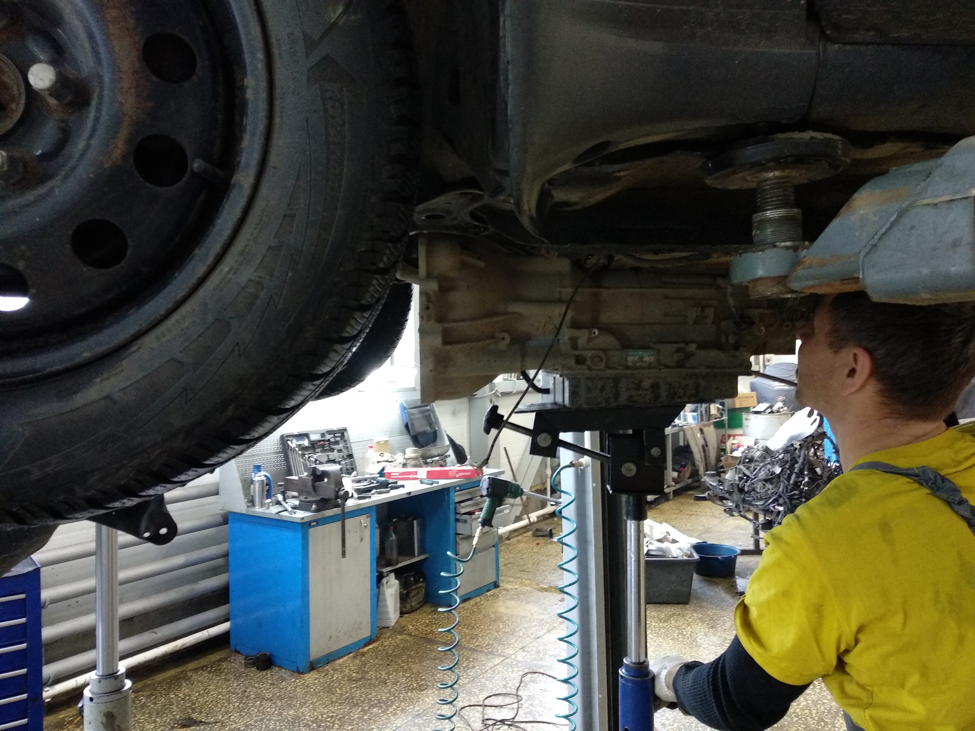

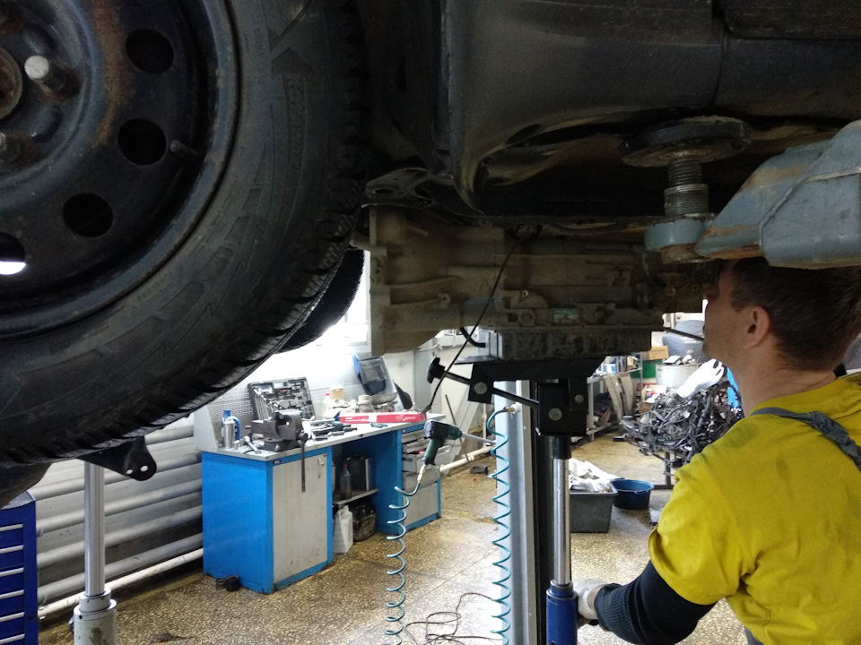

В общем-то, все. На все работы ушло порядка 3,5 часов.
Замену производил в Ульяновске в сервисе Ангар-24 у толкового мастера Алексея.

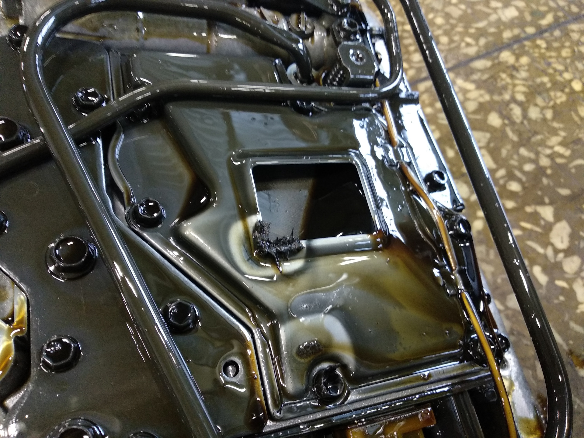

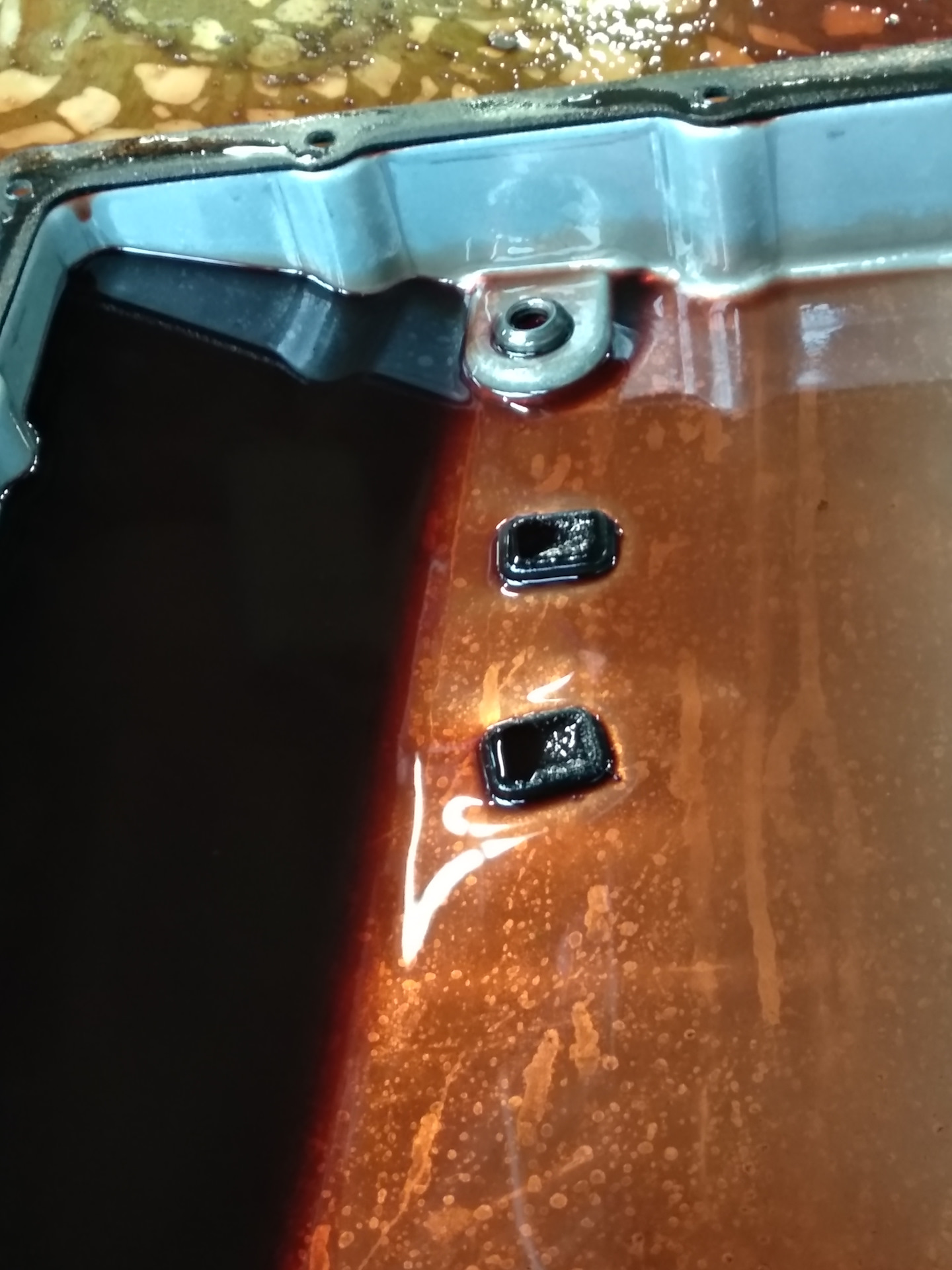

Новая АКПП с чистым маслом и чистыми магнитами. Работает, кстати, как часы! Переключения мягкие и своевременные.
Внутри старой коробки были обнаружены стружка и какая-то грязь.

P.S. Думаю, что коробку добили пара снежных зим с застреванием в сугробах. Замену масла производил раз в 40-50 тысяч
