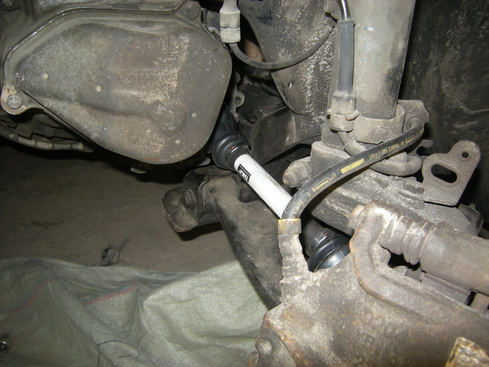

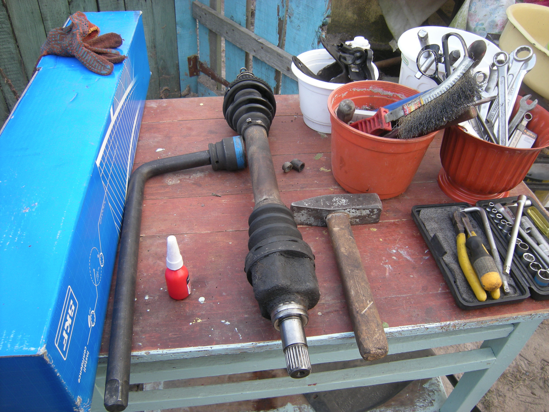

Меняя сцепление, решил наконец поменять и привод. Так как он уже полтора года при поворотах хрустит. Взял SKF VKJC6994. Он подходит, но есть нюансы. Я думал переставить кольцо абс. Так оно не плотно садится, что можно было бы исправить, но все равно датчик направлен в район хомута пыльника. Винт крепления ступицы больше чем стандартный. Так как у меня одна накиданая головка, купленная специально для ступицы бегемота. Я вкрутил винт со старого привода.
